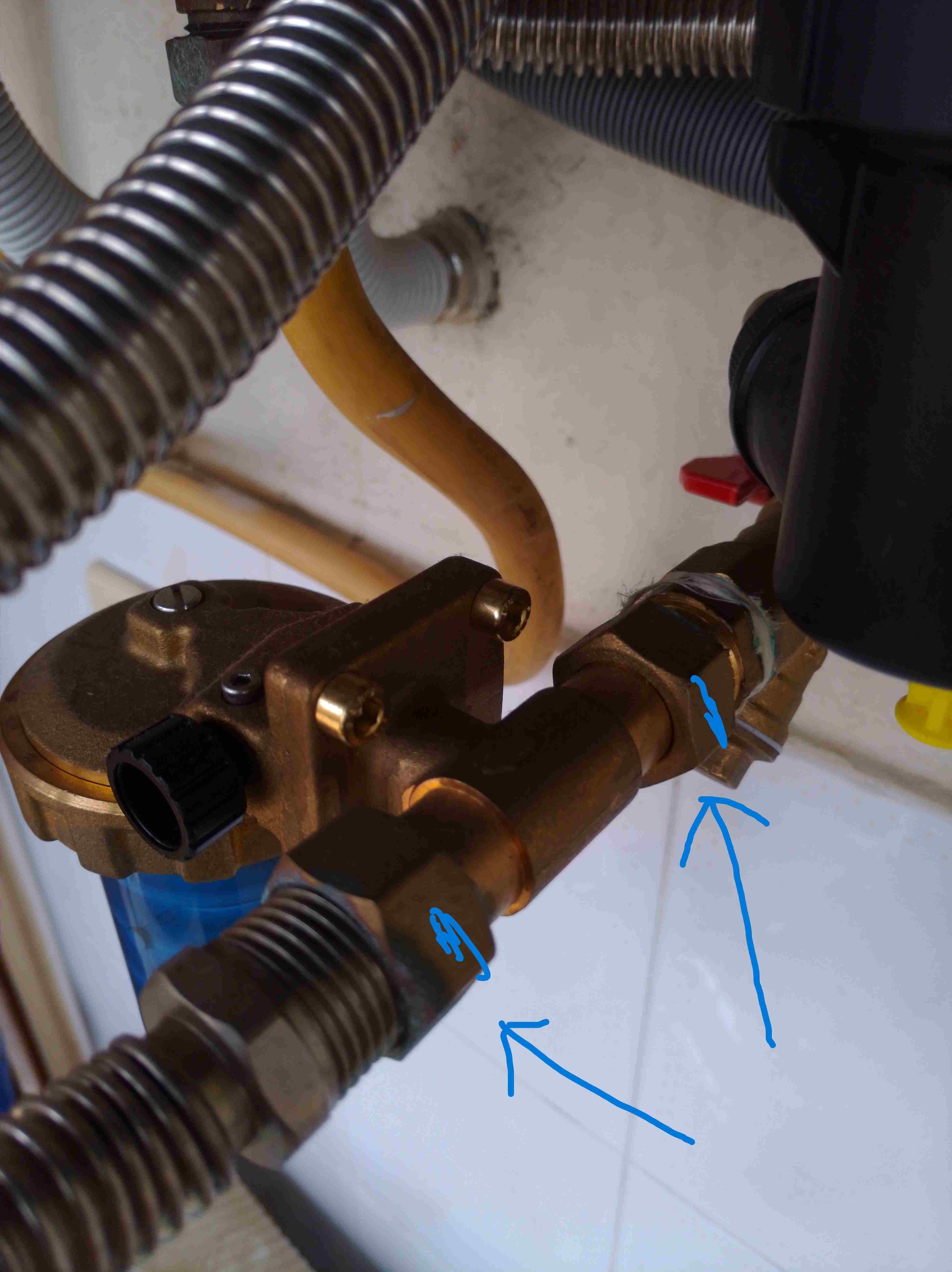

Chiarimenti sulla sostituzione dei sali polifosfati
Salve,
i sali polifosfati vanno sostituiti subito dopo il loro esaurimento nel dosatore o bisogna attendere dei giorni? Uno dei tecnici della ditta a cui mi sono rivolto mi ha chiesto di sostituirli subito, un altro mi ha chiesto di attendere almeno tre mesi dal loro esaurimento, perché altrimenti troppi sali non vanno bene.
sono dosati al momento, non riesco a capire che intende il secondo tecnico.
finiscono, si rimettono.
Intendeva dire che far girare continuamente sali nell'impianto, anche in modo dosato, può essere controproducente. E che sarebbe opportuno ricaricare il dosatore dopo un po' di tempo.
a me non risulta, i sali vengono disciolti e si disperdono con l'acqua corrente.
nel momento in cui il dosatore è vuoto finisce l'effetto anticalcare.
Svitando e avvitando il tappo del dosatore è possibile che i due bulloni segnati in blu possano allentarsi causando perdite di acqua?
Modificato: da Fabius27tg
Ok. Il tecnico mi aveva avvertito circa questa eventualità, perché era accaduto già altrove.
Se una persona fa le cose con un minimo di perizia, come ho detto sopra, direi che l'eventualità si possa tranquillamente escludere. Dopodiché, tuttalpiù basta verificare che non ci siano perdite e al limite basta stringere i dadi, nulla di così preoccupante.
