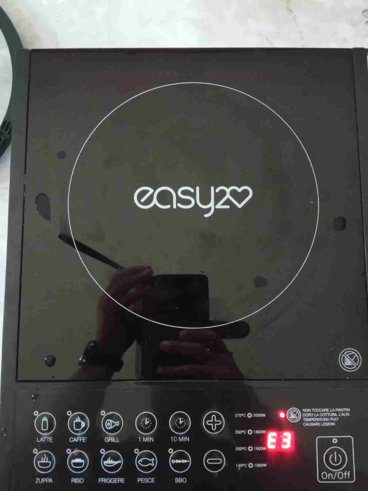

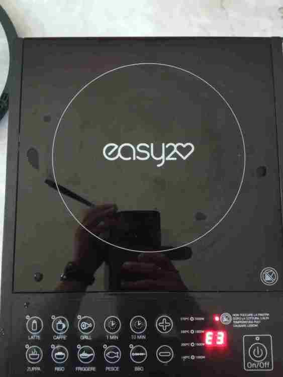

Piastra iduzione
Salve ho una piastra induzione, già cambiata 3 volte convinto fossero le pentole, ma dopo un po l accenzione mi esce l errore E3 qualè il problema è come risolverlo?
aiuterebbe sapere marca e modello.
il manuale non dice nulla dell'errore in questione?
Il manuale non riporta questo errore. comunque inizia ha funzionare dopo po esce l errore.
non trovo il manuale di quella piastra, ma in quello di una simile E3 corrisponde ad un errore di sovratemperatura, se è questo e avviene durante una normale cottura direi che non funziona bene.
oppure la usi per cotture lunghissime?
