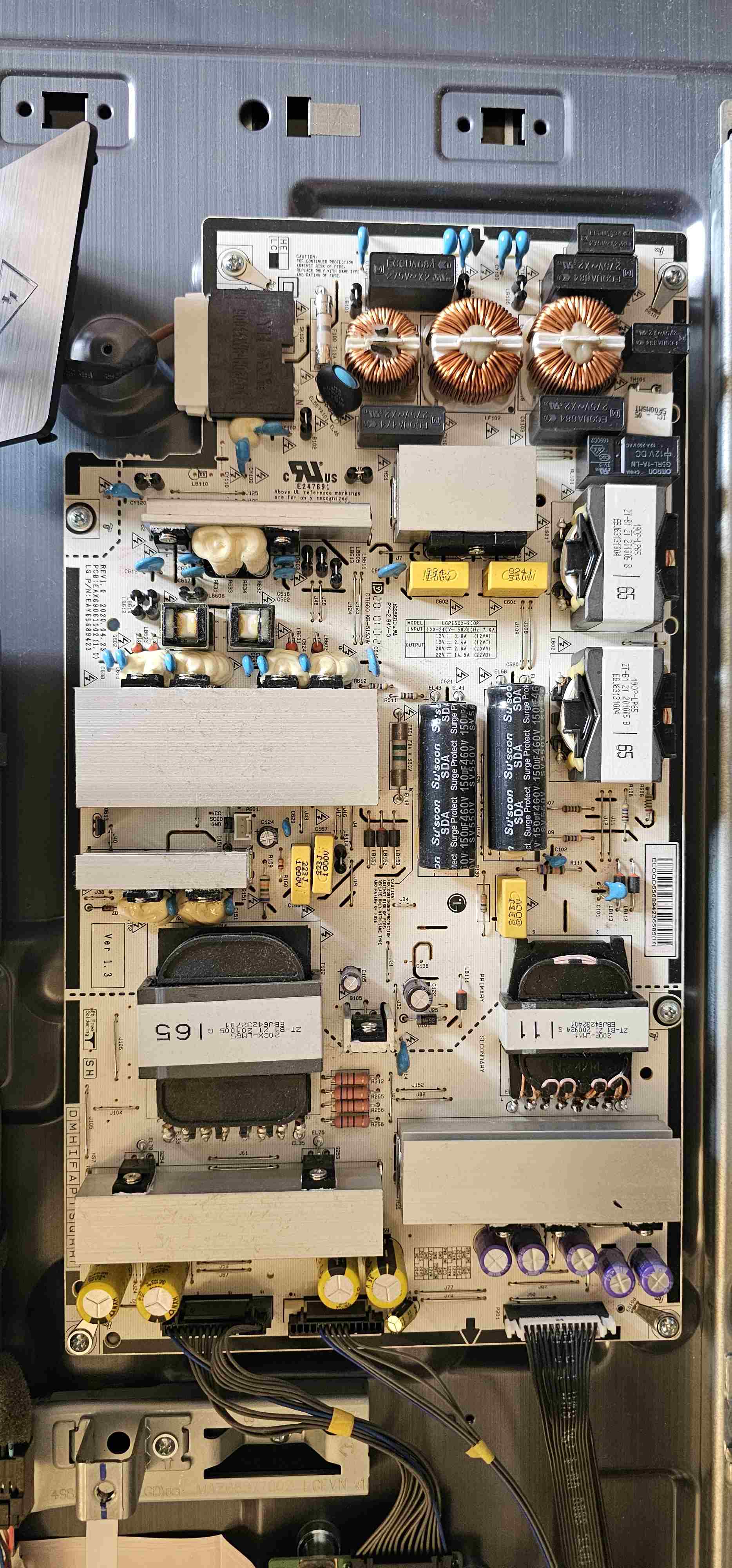

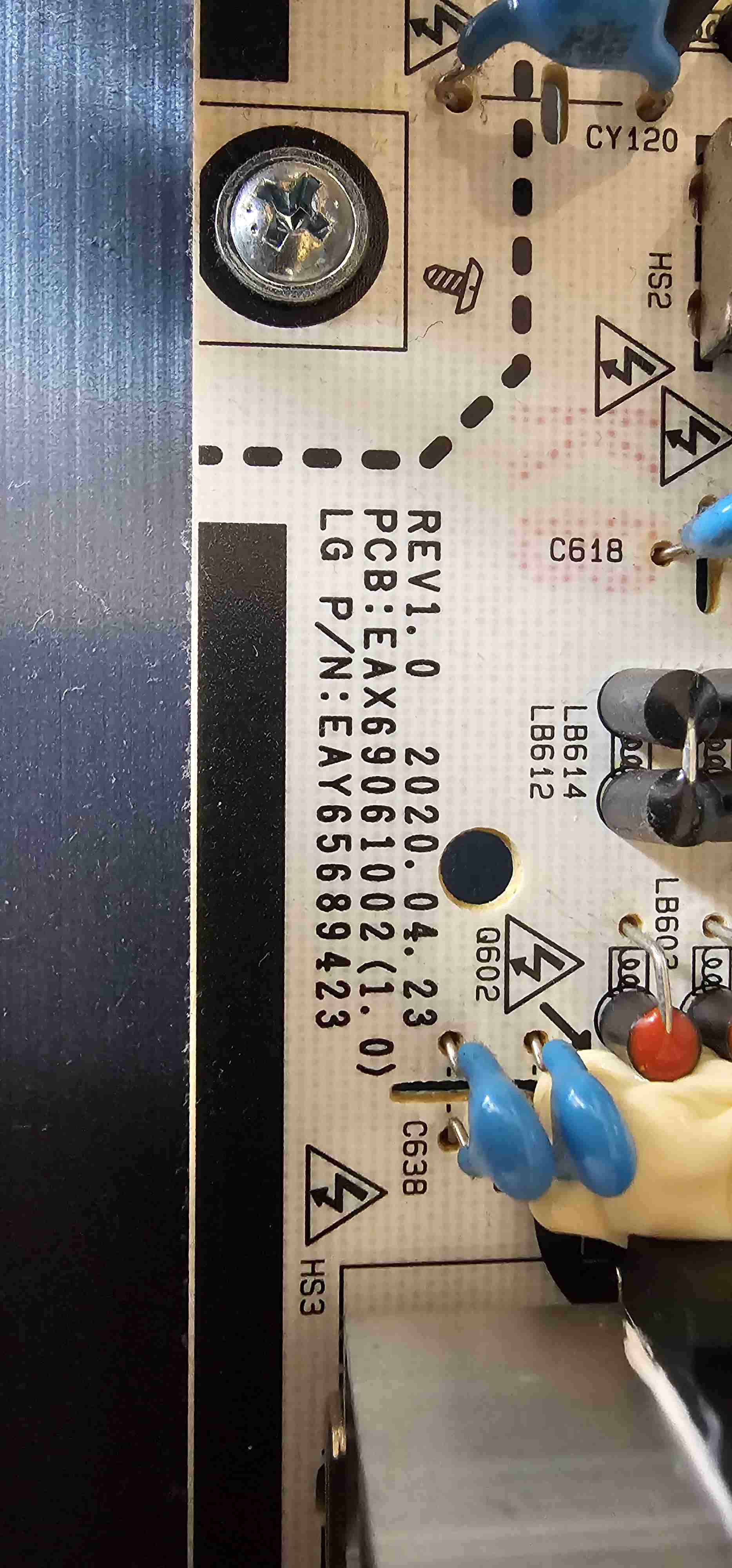

winter.winter Inserito: 3 ottobre 2024 Segnala Inserito: 3 ottobre 2024 (modificato) Buongiorno, ho un problema con questo tv sembra un problema noto, in pratica sparisce la spia stand by della tv e dopo pochi minuti riappare permettendo l'accensione della tv. Se spengo tv a volte si accende la spia oopure devo togliere la spina ed aspettare qualche minuto e riappare...condensatori? Grazie Modificato: 3 ottobre 2024 da winter.winter
winter.winter Inserita: 10 ottobre 2024 Autore Segnala Inserita: 10 ottobre 2024 Ho sostituito tutti i condensatori della scheda di alimentazione tranne i due centrali grandi neri da 300v, ed il problema è sempre presente...non capisco cosa possa essere.
salvo355 Inserita: 27 ottobre 2024 Segnala Inserita: 27 ottobre 2024 no potrebbe essere anche qualche saldatura
