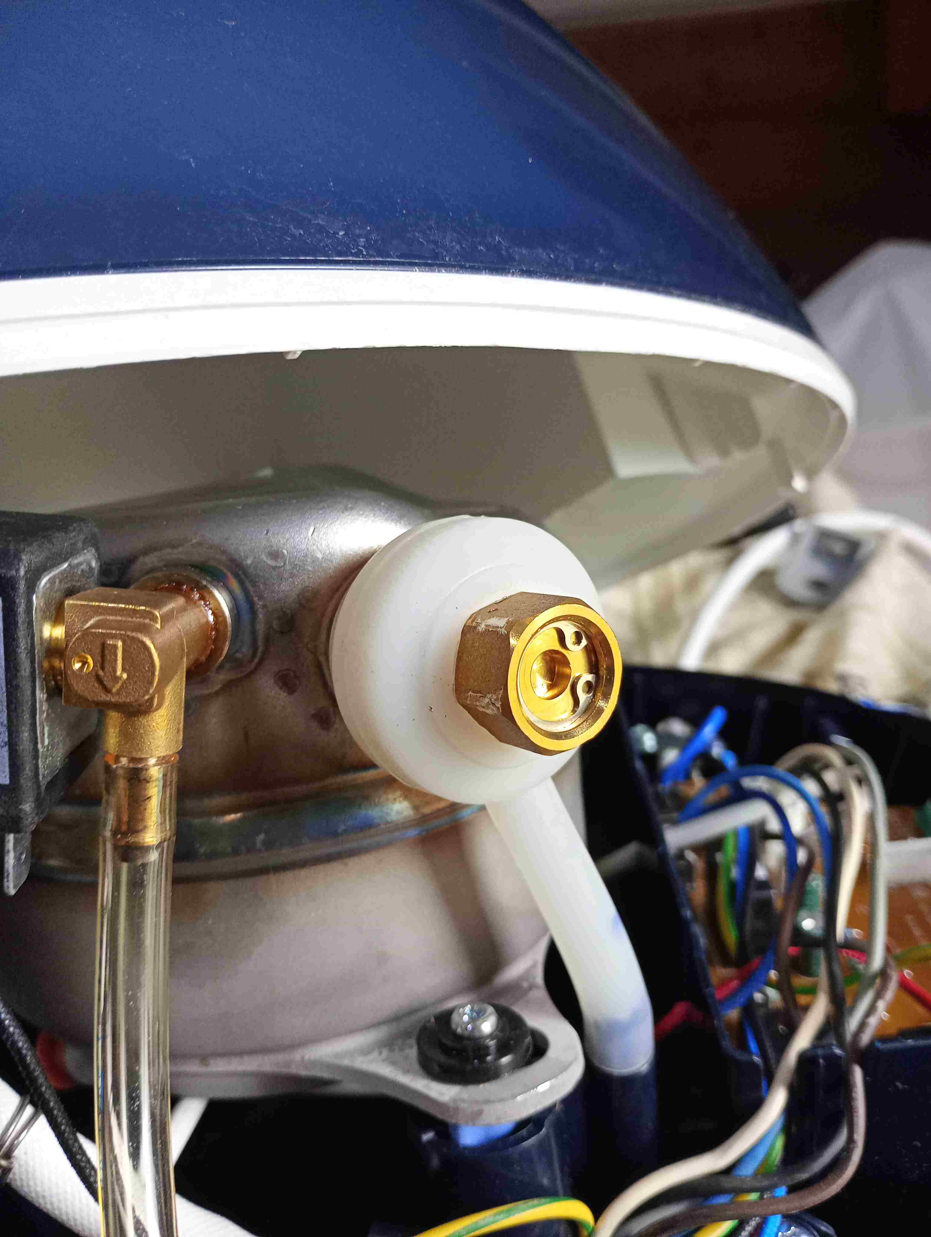

Ferro a vapore Philips mod.GC932A
Salve ragazzi, ho un problema con questo ferro a vapore della Philips, alla prima accensione sembra andare tutto bene eroga vapore fino ad un po', dopo qualche minuto niente più vapore, premetto che ho provato a sostituire la pompa ma il problema è rimasto, ho notato la fuoriuscita di acqua da un bulbo di gomma situato sulla caldaia, alla fine c'è un bullone in ottone con un seiger di bloccaggio perde acqua da lì, sicuramente è qualche valvola, può essere che il vapore non esce perché la perdita di acqua fa perdere pressione?
Stefano Dalmo
Quella è la valvola di sovrapressione .
quando non esce più vapore  , l’elettrovalvola non si sente più attaccare quando pigi il pulsante o  si sente , ma il vapore non esce?.
togli la spina  e aspetta 1 minuto e rimettila vedi cosa succede.
Salve, il vapore esce se lo accendo a freddo, nel senso che se lo accendo il giorno dopo alla prima accensione il vapore esce per un periodo di tempo limitato e poi smette, quando premo il pulsante si sente il relè attaccarsi e la pompa ogni tanto. Ho pensato anche all' elettrovalvola infatti devo provarla a sostituire, ma il fatto che da quella valvola esce acqua è normale?
Stefano Dalmo
Se  la elettrovalvola   Viene eccitata  e non esce vapore , magari non c’è acqua nella caldaia ?
 O ce ne è tanta  che esce dalla valvola di pressione ?
 Devi verificare quale delle due situazioni è presente quando non butta vapore .
Il serbatoio è a metà capienza, non è né poca e né troppa, ora provo a decalcificare se non risolvo nemmeno con questa sostituisco l'elettrovalvola.
Stefano Dalmo
Se la resistenza non riscalda   Il vapore non c’è in caldaia , quindi la valvola non può far uscire niente .
mi pare di averti chiesto  se quando non esce vapore  , stacci la spina per 1 minuto e poi ma rimetti , cosa succede .
Salve ,la resistenza scalda senza problemi. Il fatto di staccare dopo un minuto non cambia niente solo quando passa un paio di ore allora il vapore esce anche in abbondanza .
  • 2 weeks later...
Buongiorno problema risolto sostituendo l' elettrovalvola.
