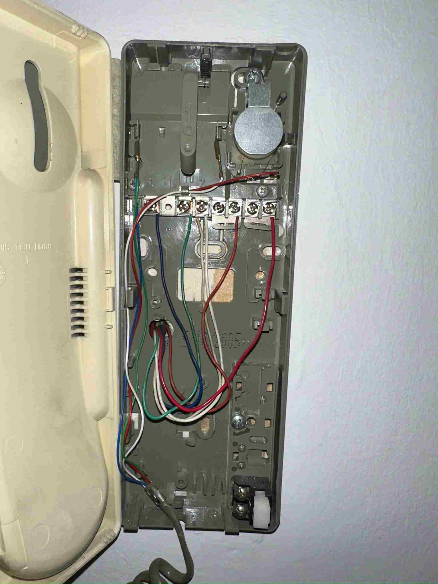

Aiuto collegamento vecchio citofono Urmet 1130
Ciao a tutti,
il citofono di casa dove sono attualmente in affitto è un vecchio urmet 1130 e ha il problema che non si sente nulla da giù, ne tantomeno sentono me da su.
Volevo quindi procedere ad una sostituzione ma guardando le conversioni dei collegamenti e come sono collegati altri vecchi citofoni 1130, mi sono accorto che c'è qualche ambiguità nei miei collegamenti che non comprendo.
image.thumb.jpeg.ea1a1dc14a8a2fd22a9dddf41949d078.jpeg:
Da quello che ho capito, nell' urmet i morsetti sono (Da Dx a Sx):
1 - Altoparlante
7 - Suoneria
9 - Apriporta
2 - Microfono
10,11,6 - Neutro
Detto questo ci sono alcune cose che non tornano:
a - I ponti non sono tra 6-11 e 11-10 come tutti gli altri che ho visto ma sono tra 1-7 e 9-8
b - Ho due collegamenti al neutro
c - Ho due cavi che entrano nel 2 (microfono)
d - Nessun cavo nel 7 (suoneria) anche se la suoneria comunque si sente
Prima di sostituirlo vorrei capire se non funziona perché c'è un errore di collegamento o perché è rotto. Qualora fosse rotto vorrei capire come sostituirlo facendo i collegamenti giusti.
Spero che possiate aiutarmi.
Ciao Lorenzo00,
4 ore fa, Lorenzo00 ha scritto:
il citofono di casa dove sono attualmente in affitto è un vecchio urmet 1130 e ha il problema che non si sente nulla da giù, ne tantomeno sentono me da su......
........Prima di sostituirlo vorrei capire se non funziona perché c'è un errore di collegamento o perché è rotto.
Prima di tutto, sei sicuro di essere l'unico ad avere questo problema nel condominio?
4 ore fa, Lorenzo00 ha scritto:
guardando le conversioni dei collegamenti e come sono collegati altri vecchi citofoni 1130, mi sono accorto che c'è qualche ambiguità nei miei collegamenti che non comprendo.
Infatti, non si tratta di un classico semplice collegamento 4+n. ma in teoria c'è un centralino di portineria, ti risulta che sia così?
Leggi questa discussione:
https://www.plcforum.it/f/topic/284237-sostituzione-vecchio-citofono-urmet-1130-avorio-con-nuovo-urmet-113315/
