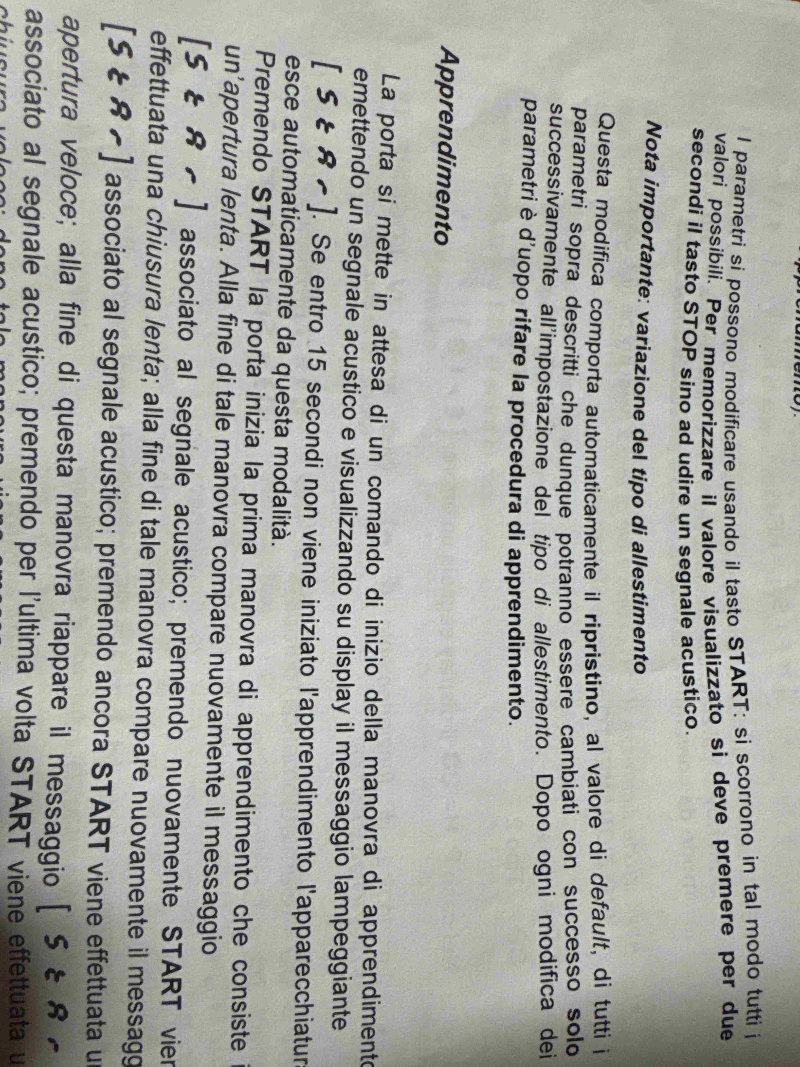

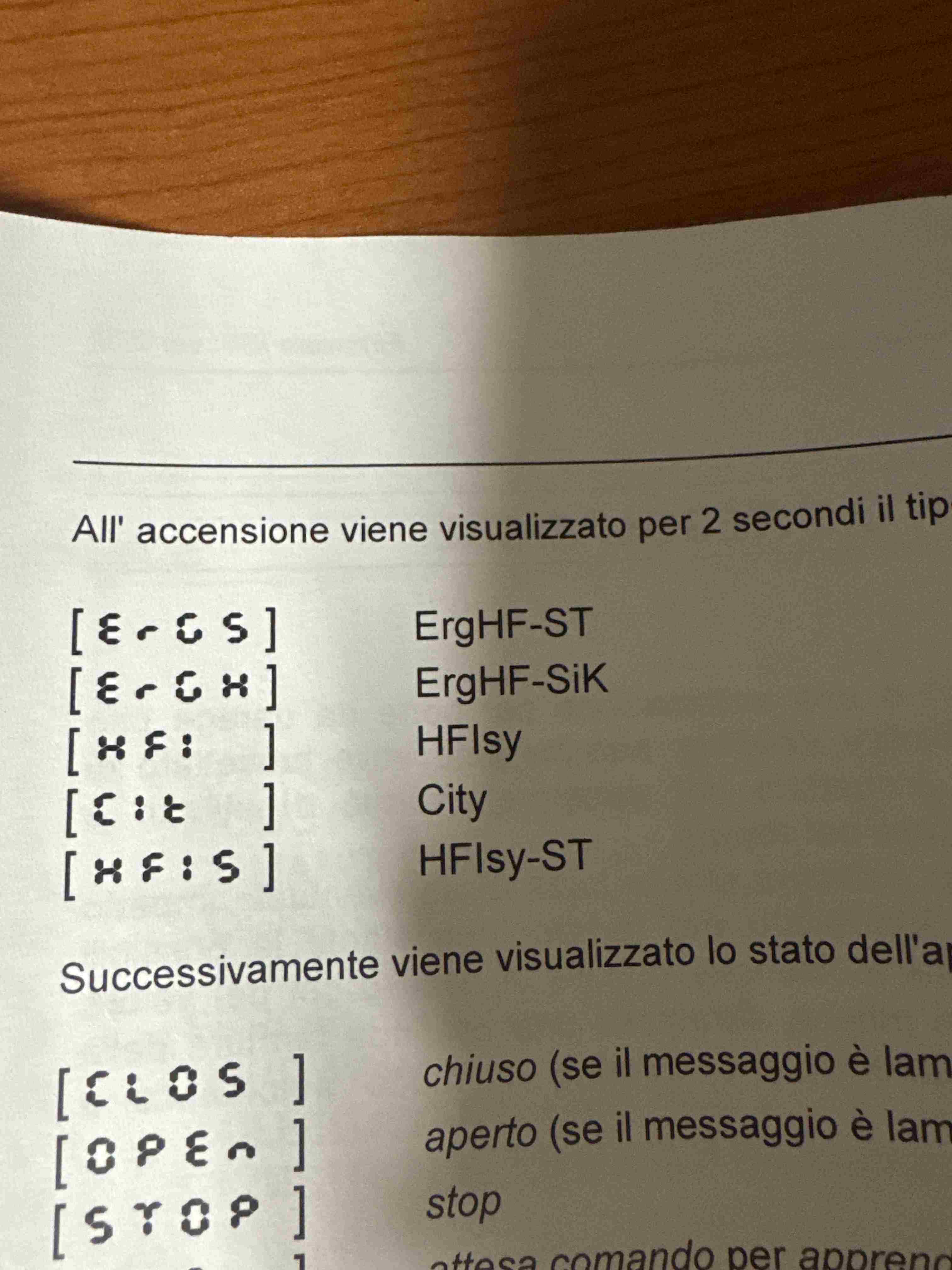

Markez Inserito: 5 ottobre Segnala Share Inserito: 5 ottobre Buongiorno, chiedo informazioni riguardo il cambio allestimento di un motore ballan per basculante con centralina isy. Grazie Link al commento Condividi su altri siti More sharing options...
ROBY 73 Inserita: 6 ottobre Segnala Share Inserita: 6 ottobre Ciao Markez, 8 ore fa, Markez ha scritto: chiedo informazioni riguardo il cambio allestimento di un motore ballan per basculante con centralina isy. E cioè? 🤔 E quindi? 🤔 Link al commento Condividi su altri siti More sharing options...
Markez Inserita: 6 ottobre Autore Segnala Share Inserita: 6 ottobre Chiedo la procedura, visto che nel manuale non é spiegata, in poche parole ora é attiva quella di default, che però non usa i finecorsa… Link al commento Condividi su altri siti More sharing options...
Markez Inserita: 6 ottobre Autore Segnala Share Inserita: 6 ottobre Link al commento Condividi su altri siti More sharing options...
