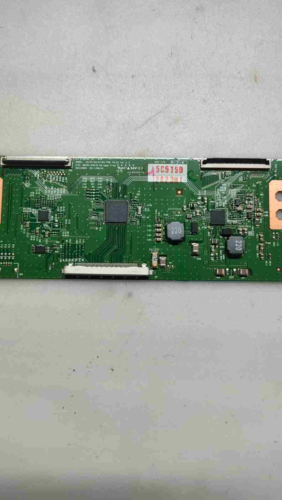

franco pa1 Inserito: 5 ottobre 2024 Segnala Inserito: 5 ottobre 2024 (modificato) Salve a tutti come da titolo ho questa TV che non si vede il video, l'audio e presente e la retroilluminazione accesa,aprendola ho trovato un fusibile della scheda madre interrotto, questo fusibile porta la 12V alla tcon. Questa scheda tcon e sicuramente in corto perché brucia questi microfusibili. Un amico mi ha dato diverse tcon che hanno i flat uguali sia del pannello che della main ma con nessuna di esse si riesce a risolvere. Cosa ne pensate? bisogna mettere proprio quella originale? Adesso posto la foto di quella originale. Il modello e 5C51D Ho cercato online ma escono altri modelli sapete se c'è qualche equivalente? Modificato: 5 ottobre 2024 da franco pa1
Riccardo Ottaviucci Inserita: 6 ottobre 2024 Segnala Inserita: 6 ottobre 2024 stacca i flex del pannello e sacrifica un altro fusibile per vedere se il corto è nella t-con
franco pa1 Inserita: 6 ottobre 2024 Autore Segnala Inserita: 6 ottobre 2024 (modificato) Buongiorno Riccardo grazie sempre per le tue risposte tempestive,ho dimenticato a scriverlo l'avevo fatta questa prova ed il fusibile e saltato ugualmente. Mi chiedevo queste schede che ho provato neanche una ne funzionava il fusibile però non saltava,schede molto simili con codici diversi,mah spero che non sia pure il pannello. Modificato: 6 ottobre 2024 da franco pa1
Riccardo Ottaviucci Inserita: 6 ottobre 2024 Segnala Inserita: 6 ottobre 2024 allora cerca una t-con identica
mistertv Inserita: 8 ottobre 2024 Segnala Inserita: 8 ottobre 2024 Non puoi mettere altre T-CON perchè ci oltre i segnali LVDS per il pannello ci sono anche le tensioni che vanno allo stesso e se per caso lo step-up della T-CON si è accesso perchè casualmente gli è arrivata tensione al giusto pin, avrà generato la VGL, la VGH, la VDD etc. che se sono arrivate al pannello potrebbero averlo guastato.
franco pa1 Inserita: 17 ottobre 2024 Autore Segnala Inserita: 17 ottobre 2024 Ciao mister grazie per la tua risposta,si bisogna mettere il modello giusto,comunque vi aggiorno ho voluto provare queste su AliExpress,ho trovato il modello giusto e arrivata oggi,l'ho provata ma si vede solarizzata😭
mistertv Inserita: 18 ottobre 2024 Segnala Inserita: 18 ottobre 2024 Richiama il modo di servizio e poi premi i tasti 0, 6, 2, 5, 9, 8 e "Home", infine immetti il codice a 3 cifre del pannello LCD che trovi su etichetta adesiva in qualche angolo del coperchio del tv. In alternativa preleva la vecchia memoria sulla t-con difettosa ed installala sulla nuova.
franco pa1 Inserita: 18 ottobre 2024 Autore Segnala Inserita: 18 ottobre 2024 (modificato) 11 minuti fa, mistertv ha scritto: Buongiorno mistertv ti aggiorno,ho dato una pulita a tutta la tcon con spray disossidante,nei flat e ovunque,sono schede usate penso, però per il costo che hanno si può rischiare. Ho rimontato ho acceso e si vedeva malissimo nonostante i flat erano messi correttamente, addirittura dopo 10 secondi si e spenta da sola la TV. Ho risttaccato tutto e rimesso nuovamente appena ho acceso magicamente si vede bene Modificato: 18 ottobre 2024 da franco pa1
mistertv Inserita: 18 ottobre 2024 Segnala Inserita: 18 ottobre 2024 A volte i connettori sporchi possono isolare alcuni segnali, una pulita con disossidante volatile fa sempre bene.
