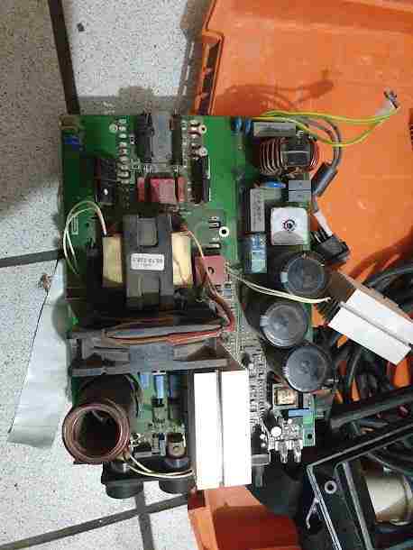

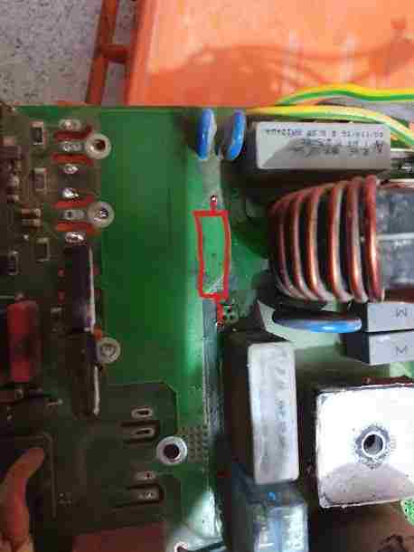

Saldatrice inteco Raider 162
Buongiorno ho una saldatrice inteco Raider 162 mi si è rotta l'ho aperta ed ho trovato 2  STTH12R06DI e 2  GP35B60PD in più una resistenza che non si riesce a vedere il valore. Gentilmente se qualcuno ha lo schema oppure riesce a darmi il valore della resistenza ne sono grato. In allegato metto qualche foto per farvi vedere di quale si tratta.
