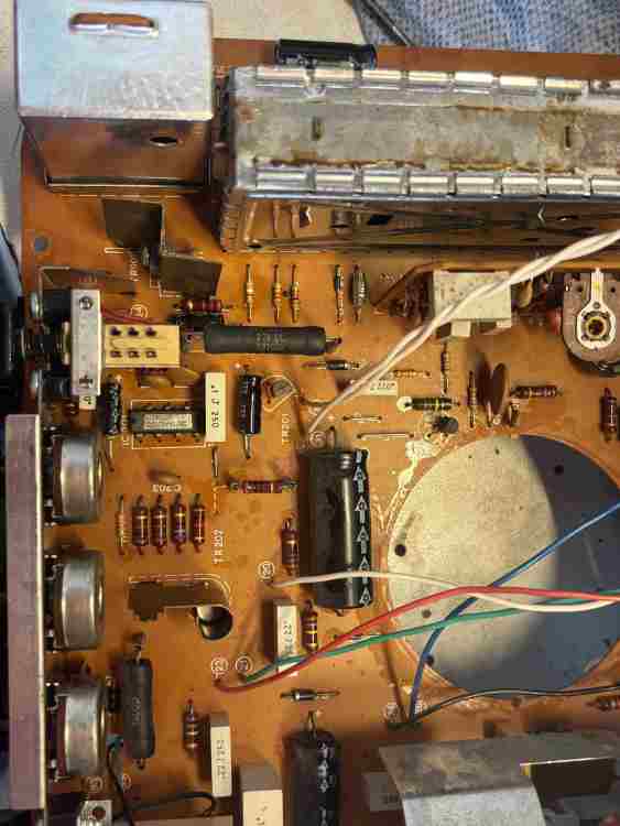

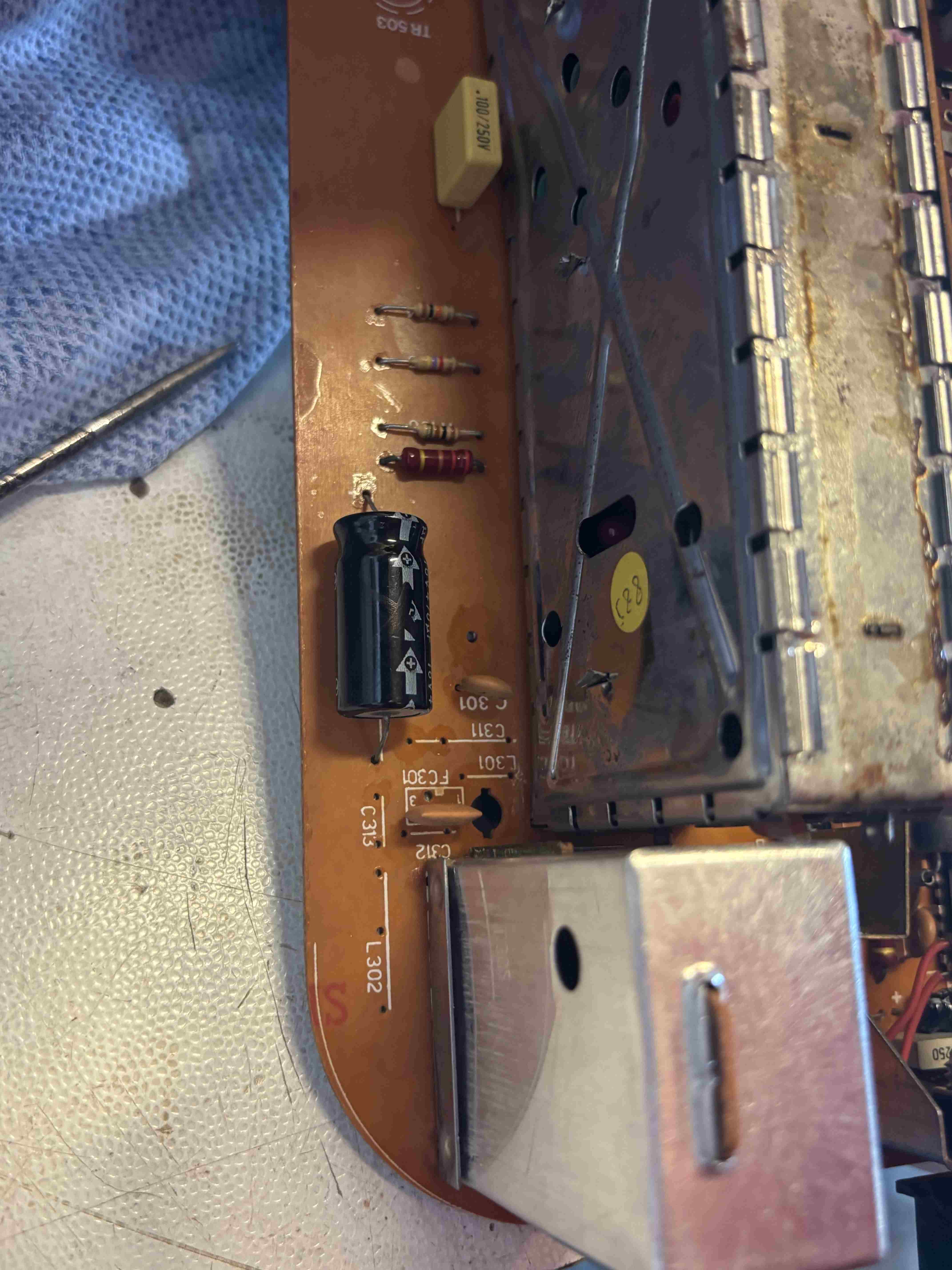

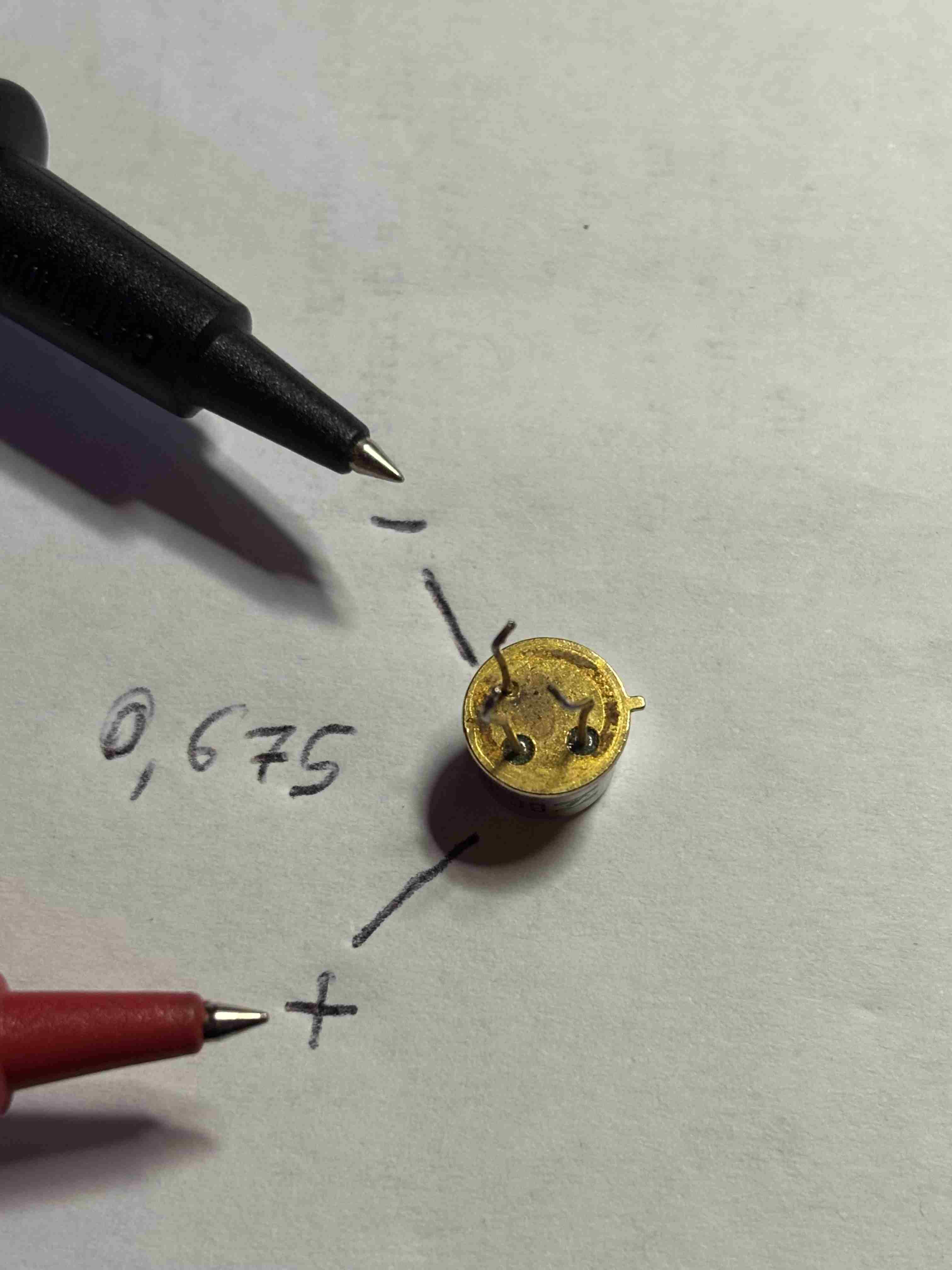

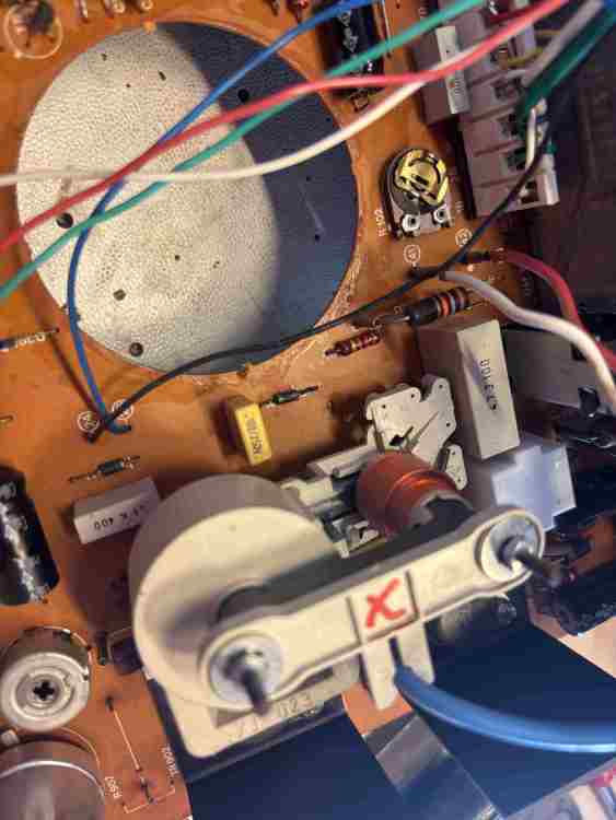

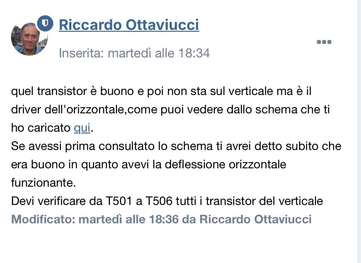

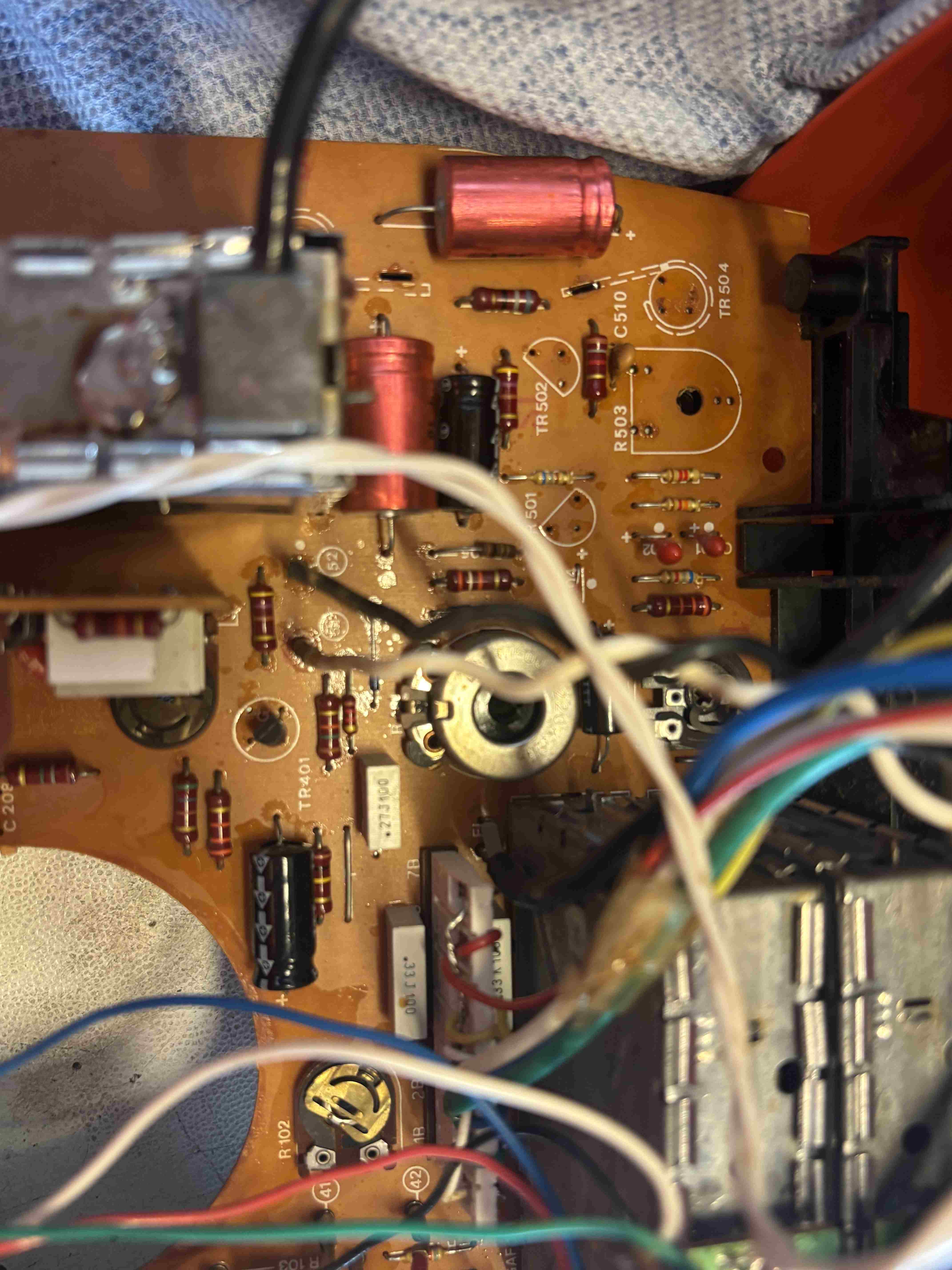

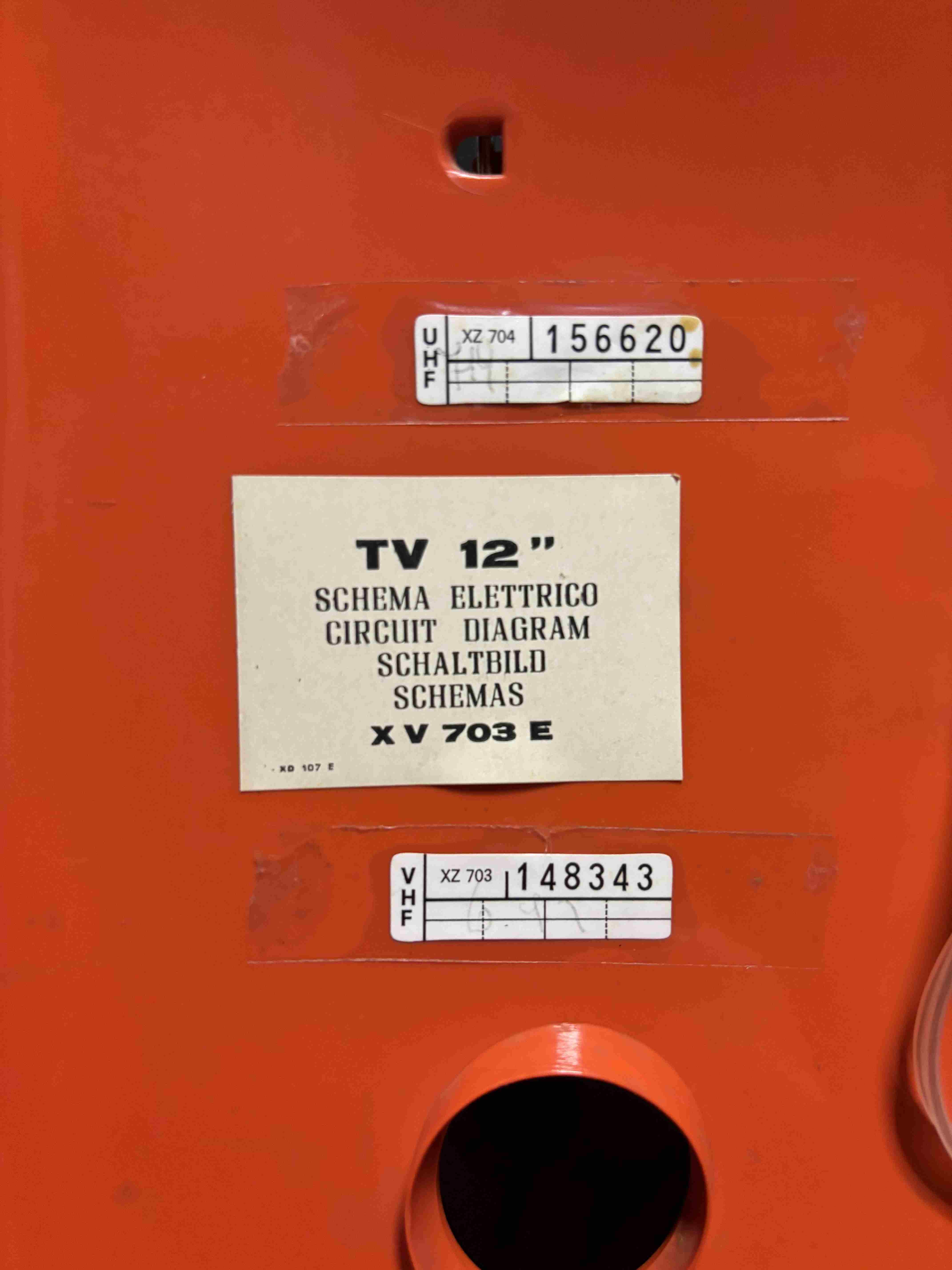

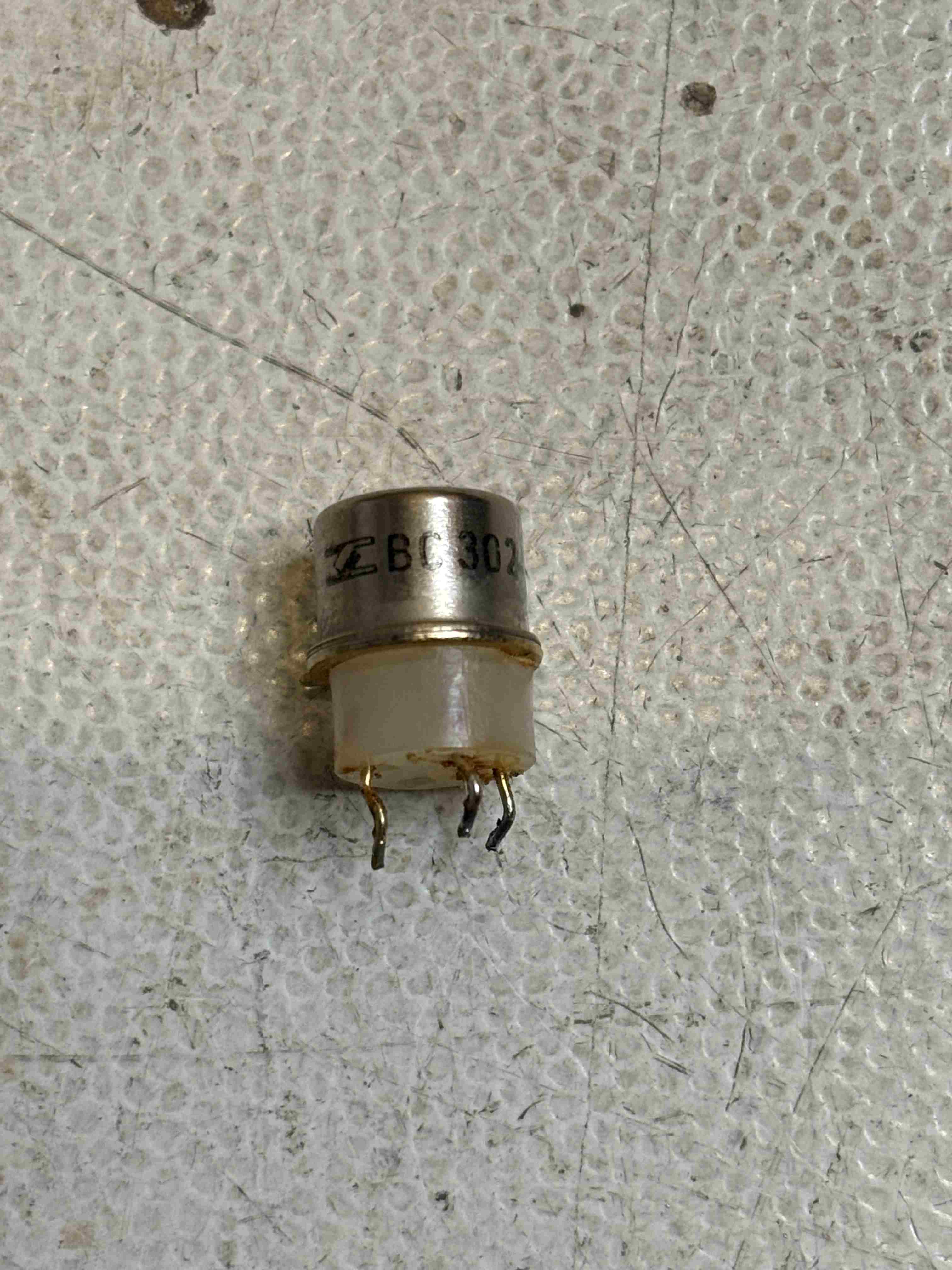

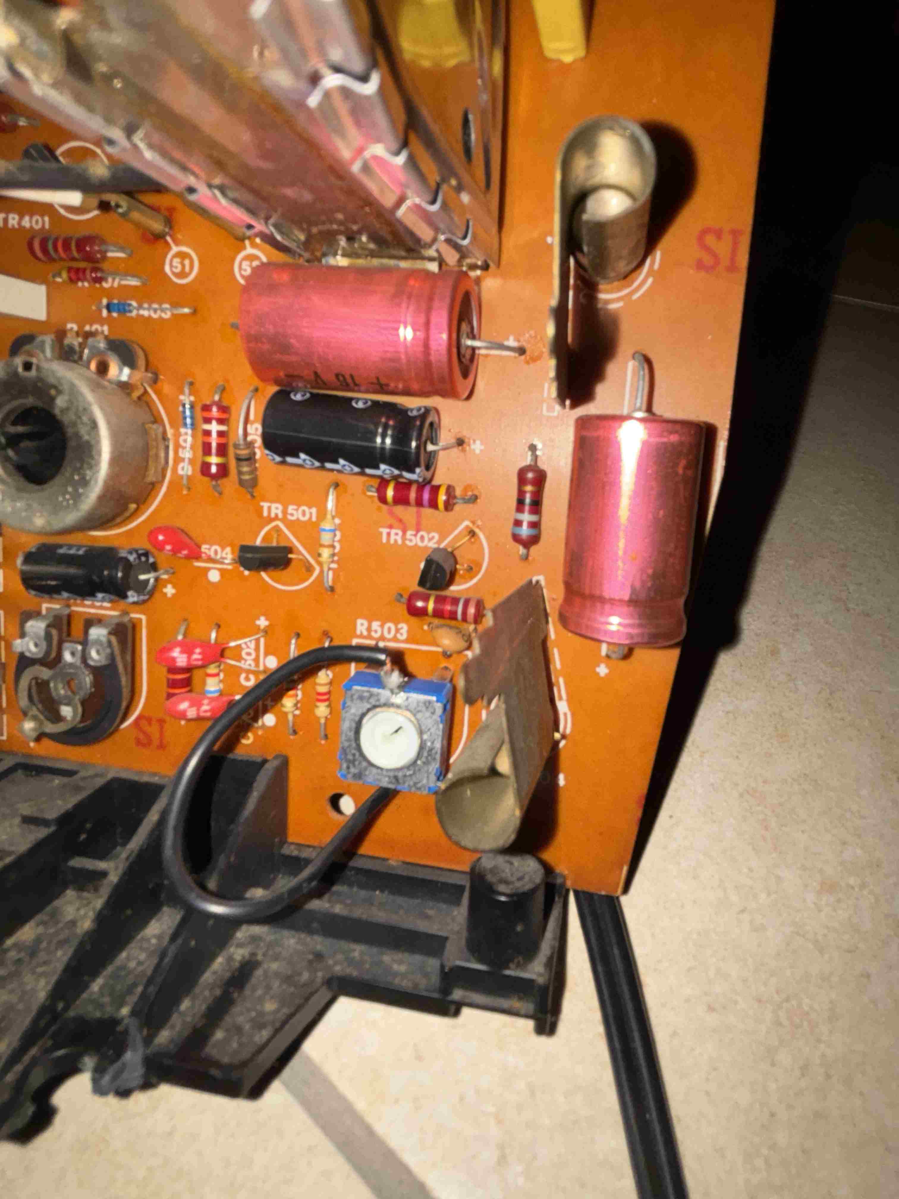

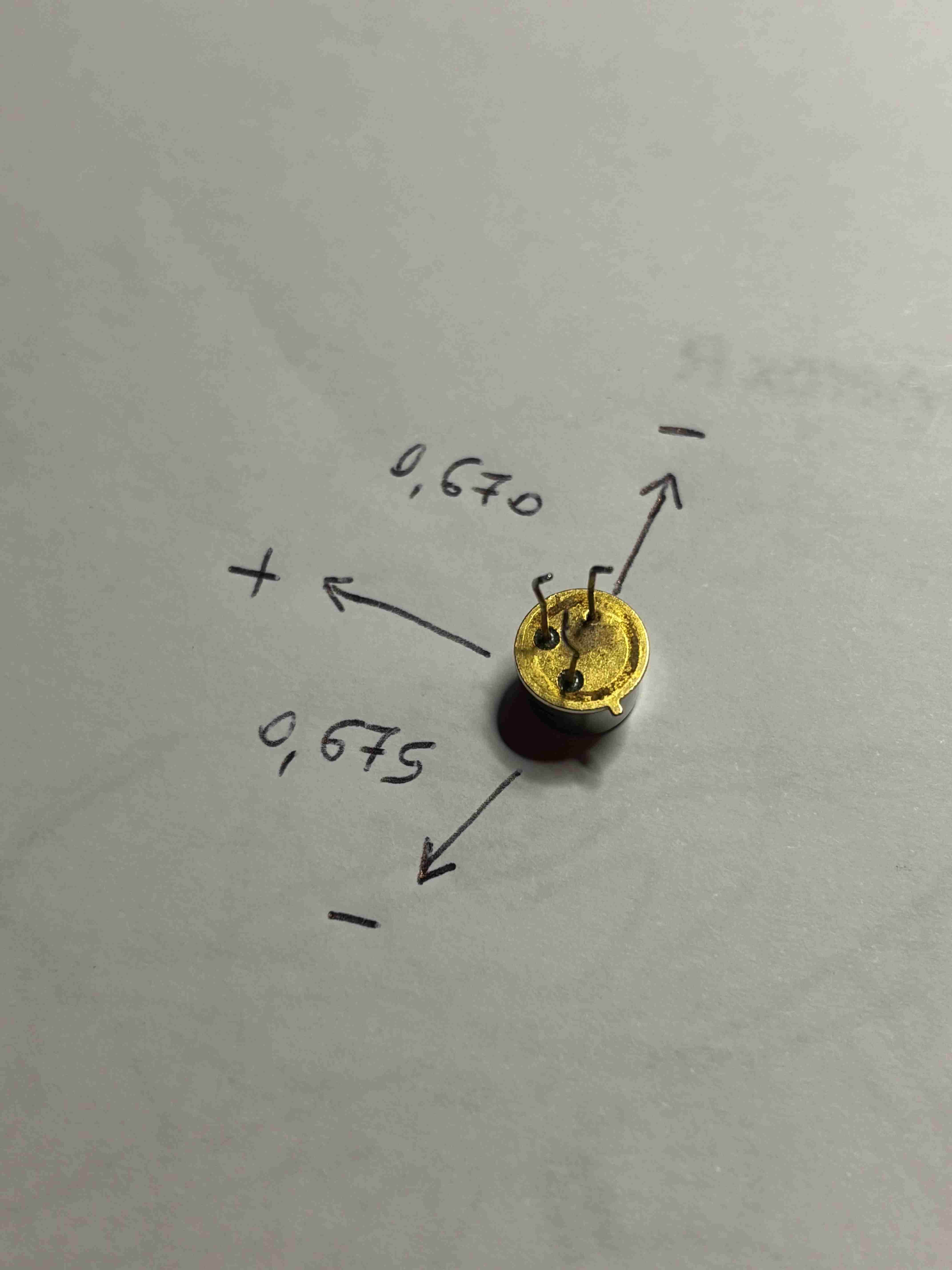

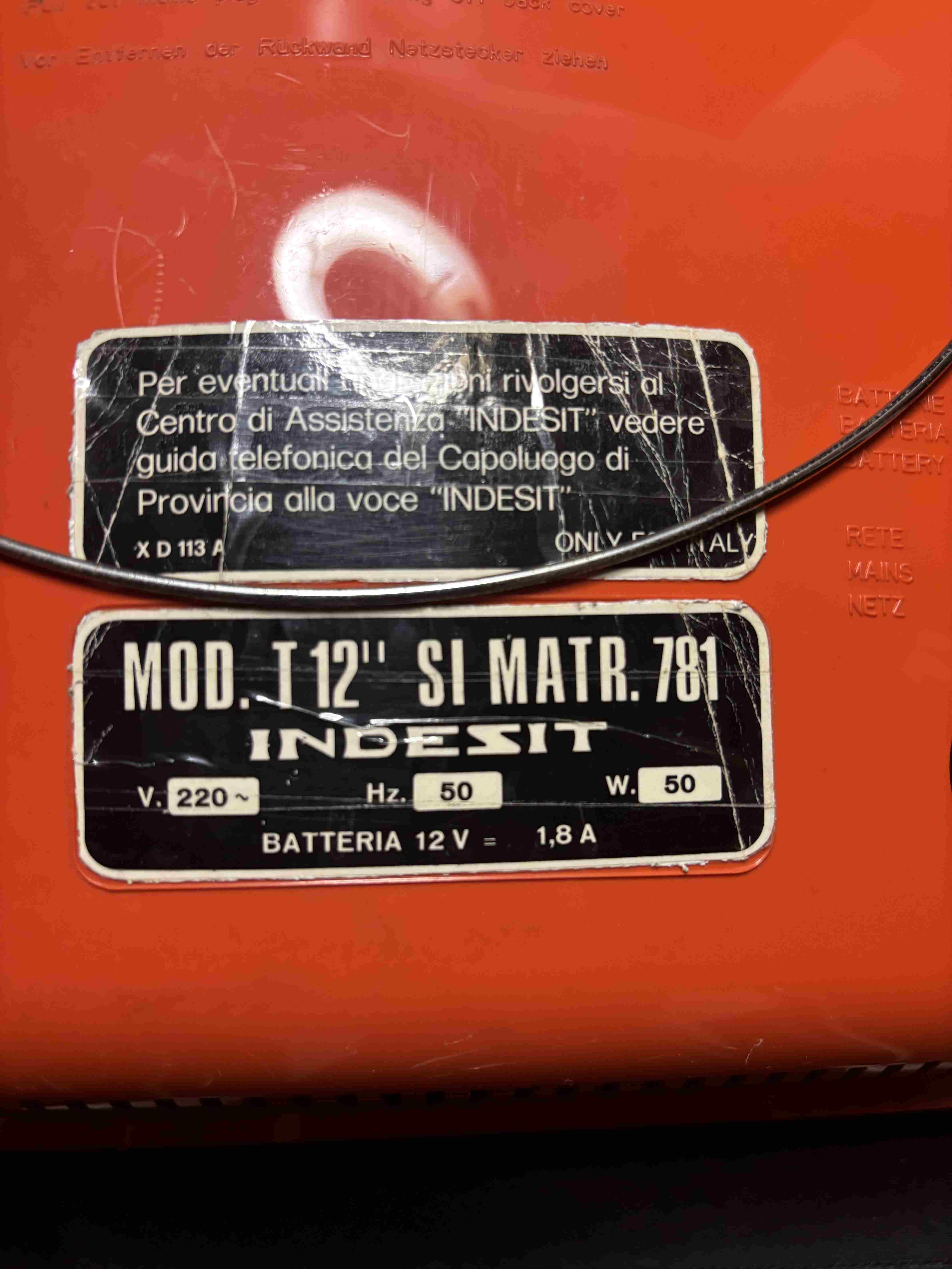

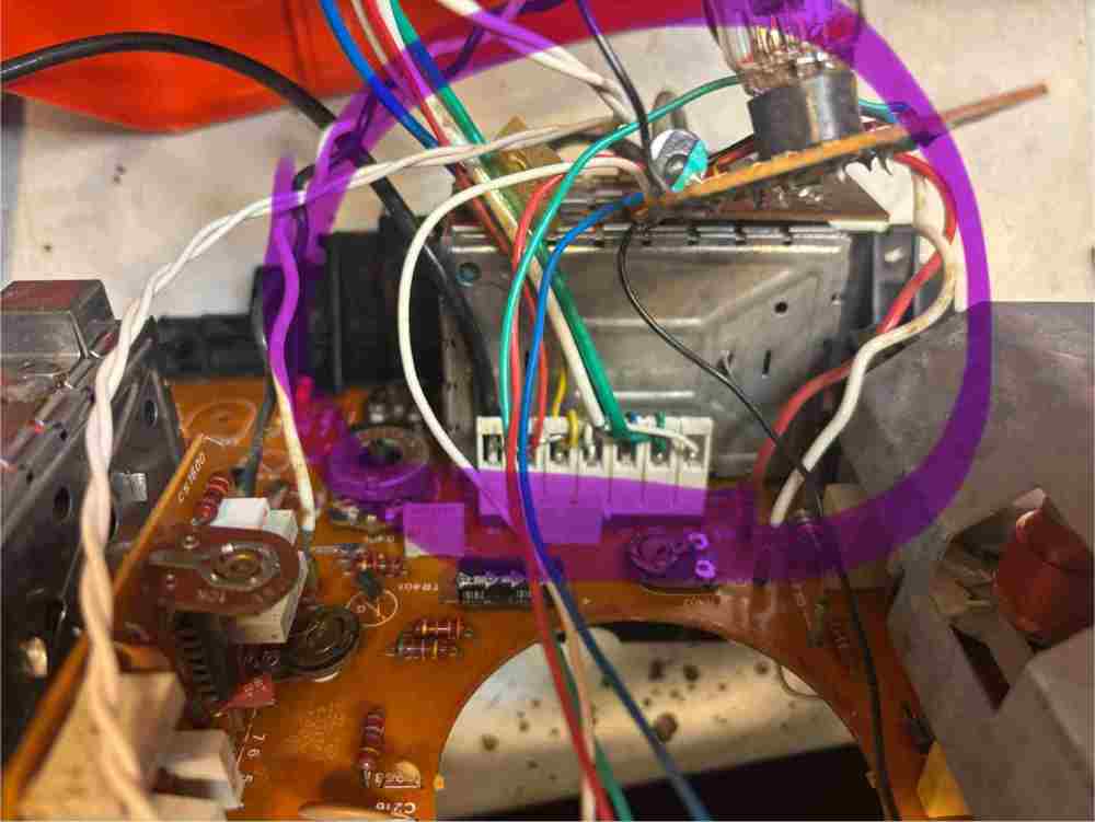

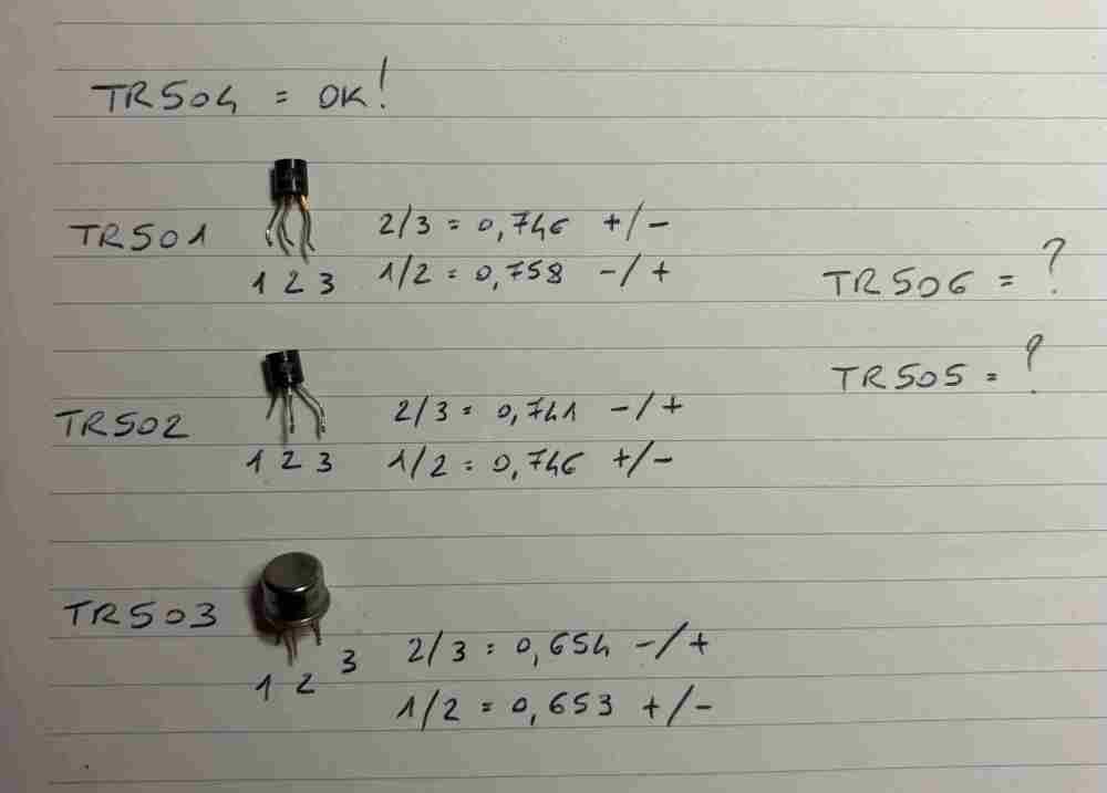

Indesit T12” SI MATR. 781
Salve, stavo regolando i vari trimmer e sfortunatamente mi è caduto il cacciavite nella scheda madre e ho visto un corto/scintilla tra il trimmer e il componente che ho cerchiato. Ho cambiato il trimmer da 1k con uno da 2k2 ma non è cambiato nulla.
esiste uno schema elettrico?
Non capisco cosa sia il componente che ho cerchiato avvolto da quella lamina.
Ho rotto il tubo e devo buttarla via?
Grazie per una vostra risposta
  • Risposte 77
  • Created
  • Ultima risposta
Top Posters In This Topic
  • fernet
    32
  • Riccardo Ottaviucci
    28
  • mistertv
    14
  • carlovittorio
    3
Riccardo Ottaviucci
è un transistor e lo hai bruciato. Togli l'aletta e vedi la sigla. Sicuramente è sul verticale poiche hai la riga orizzontale.
Dovrei avere lo schema in laboratorio. Intanto identifica la sua serigrafia TR....
12 ore fa, fernet ha scritto:
Ho cambiato il trimmer da 1k con uno da 2k2 ma non è cambiato nulla.
e perchè? Il valore deve essere lo stesso poi
Salve Riccardo. la ringrazio per la sua risposta.
Ho provato con l unico trimmer che avevo in casa per capire se era lui il problema, successivamente ho misurato quello vecchio e sembra funzionare correttamente.
Oggi provo la rimozione del transistor e le faccio sapere.
Sarebbe fantastico avere anche lo schema, la tv è un ricordo dei miei nonni ed io adoro vedere i film in bianco e nero, spero di poterla riparare grazie al vostro aiuto.
Buon pomeriggio, ho rimosso il transistor sigla: BC 302-5 97/32
 ho provato a cercarlo su internet ma non so quale sia quello giusto, con quale potrei sostituirlo se mi può mandare un link.
grazie
Modificato: da fernet
Riccardo Ottaviucci
sei sicuro che sia guasto? Lo hai verificato con il tester?  Dovrei averne ancora,domani ci guardo,comunque non è un transistor critico
Riccardo Ottaviucci
il BC302 lo puoi sostituire con un BC140 (stessa piedinatura),purtroppo ho cercato nei miei cassetti di ricambi ma non ce l'ho. Ho trovato però lo schema che devo scannerizzare e caricarlo su un hosting
Premetto che non so un esperto, ho misurato tutti i pin tra loro invertendo anche i puntali, l unico valore è tra questi due pin 0,675 (allego foto)
Se hai misurato bene allora hai una giunzione aperta, ovvero...dovevi misurare lo stesso valore tra altri due pin.
Chiedo scusa, ho usato degli altri puntali più fini ed adesso ho due misure quindi il transistor è ok?
Riccardo Ottaviucci
quel transistor è buono e poi non sta sul verticale ma è il driver dell'orizzontale,come puoi vedere dallo schema che ti ho caricato qui.
Se avessi prima consultato lo schema ti avrei detto subito che era buono in quanto avevi la deflessione orizzontale funzionante.
Devi verificare da T501 a T506 tutti i transistor del verticale
Nessun problema ho anche imparato a misurarlo quindi nuove esperienze e conoscenze.
Grazie mille per lo schema, e’ stato gentilissimo, domani proverò subito a fare qualcosa e vi tengo aggiornato. Speriamo bene
Riccardo Ottaviucci
con quale portata hai misurato quelle grandezze? A occhio sembrano le Cdt delle giunzioni B-E e B-C per un transistor al silicio
Ho impostato così il multimetro.
allego i valori dei transistor che ho trovato con i pin numerati ed anche dove ho messo i poli, non capisco perché tr501 e tr502 siano invertite le polarità (magari fabbricati diversamente).
TR505 e TR506 non li ho proprio trovati nella scheda a meno che sia dentro quella scatolotta (vedi foto cerchiata).
p.s. Mi ricordo che quando ho fatto il corto con scintilla nell’ immagine sullo schermo ha iniziato a farsi sempre più sottile in orizzontale per poi arrivare alla riga bianca.
Quei transistor sono tutti buoni. Forse è saltato quello che fa da finale verticale che dovrebbe essere montato su dissipatore metallico (magari è già realizzato a circuito integrato) oppure la resistenza di protezione che porta tensione allo stadio finale.
Purtroppo non sono riuscito a vedere lo schema, se potete caricare una foto della sezione verticale posso essere più preciso.
Salve, sì lo schema l ha messo il signor Riccardo, sopra nelle conversazioni c’è’ con scritto “qui” ci clicca su e dopo lo può scaricare
Modificato: da fernet
Devi verificare ancora TR505 e TR506. Se non basta a rilevare il guasto devi misurare le tensioni dello stadio verticale.
Non riesco a trovarli, infatti ho scritto che non siano dentro a quello scatolotto di lamiera che ho cerchiato nella foto.
Ce la sto mettendo tutta
Riccardo Ottaviucci
4 ore fa, fernet ha scritto:
non siano dentro a quello scatolotto di lamiera
no,quello è il tuner AF. I finali verticali  sono montati su alette di raffreddamento oppure incapsulati tipo questo image.png.8c4708e989130c212154adfa30d8b842.png
16 ore fa, fernet ha scritto:
Non riesco a trovarli,
Secondo me sono i BC302 che hai già testato quindi devi misurare le tensioni, sicuramente ne manca almeno una e magari si è interrotta una resistenza di basso valore ohmico.
Modificato: da mistertv
Riccardo Ottaviucci
no Mister,il BC302 è il driver orizzontale,che funziona essendoci la riga.I finali verticali sono al germanio AC141-142K
Non riesco a trovarli, ho guardato dappertutto… !
vi mando alcune foto, secondo me lo schema riguarda un Indesit diversa (rimando foto del modello). La mia è “SI” mentre nel manuale e’ “LI” (magari non vuol dire nulla)
Riccardo Ottaviucci
in effetti è un altro TV, quello di cui ti ho mandato lo schema è molto più vecchio,ha i gruppi VHF e UHF separati.
Non considerarlo affatto.
Devo vedere se ho anche l'altro modello
La ringrazio, posso aiutarla in qualche modo? Ho provato a cercarlo su internet ma nulla da fare.
Riccardo Ottaviucci
sì,dandomi del tu....🤣
Fra poco vado in laboratorio e cerco meglio
