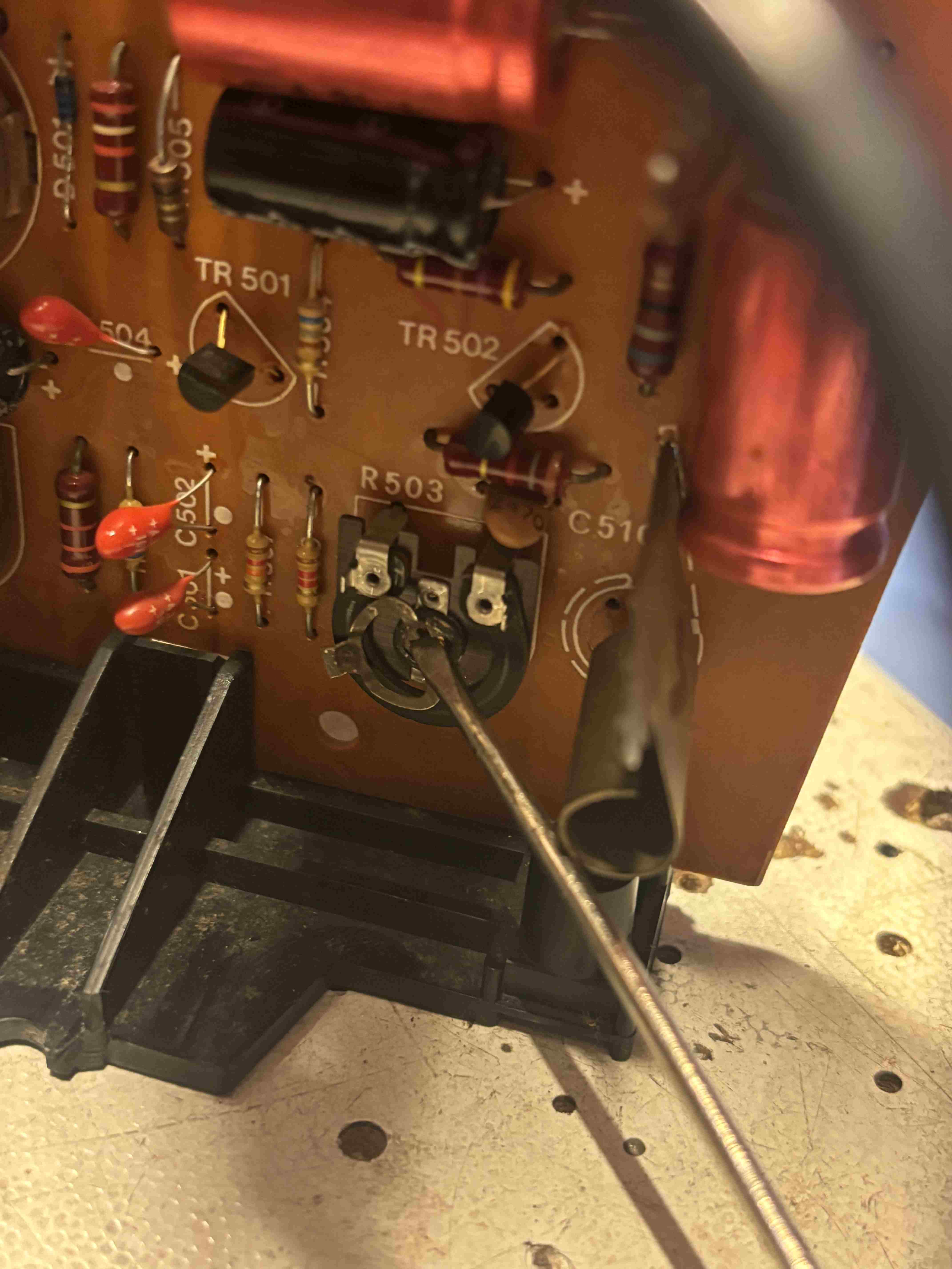

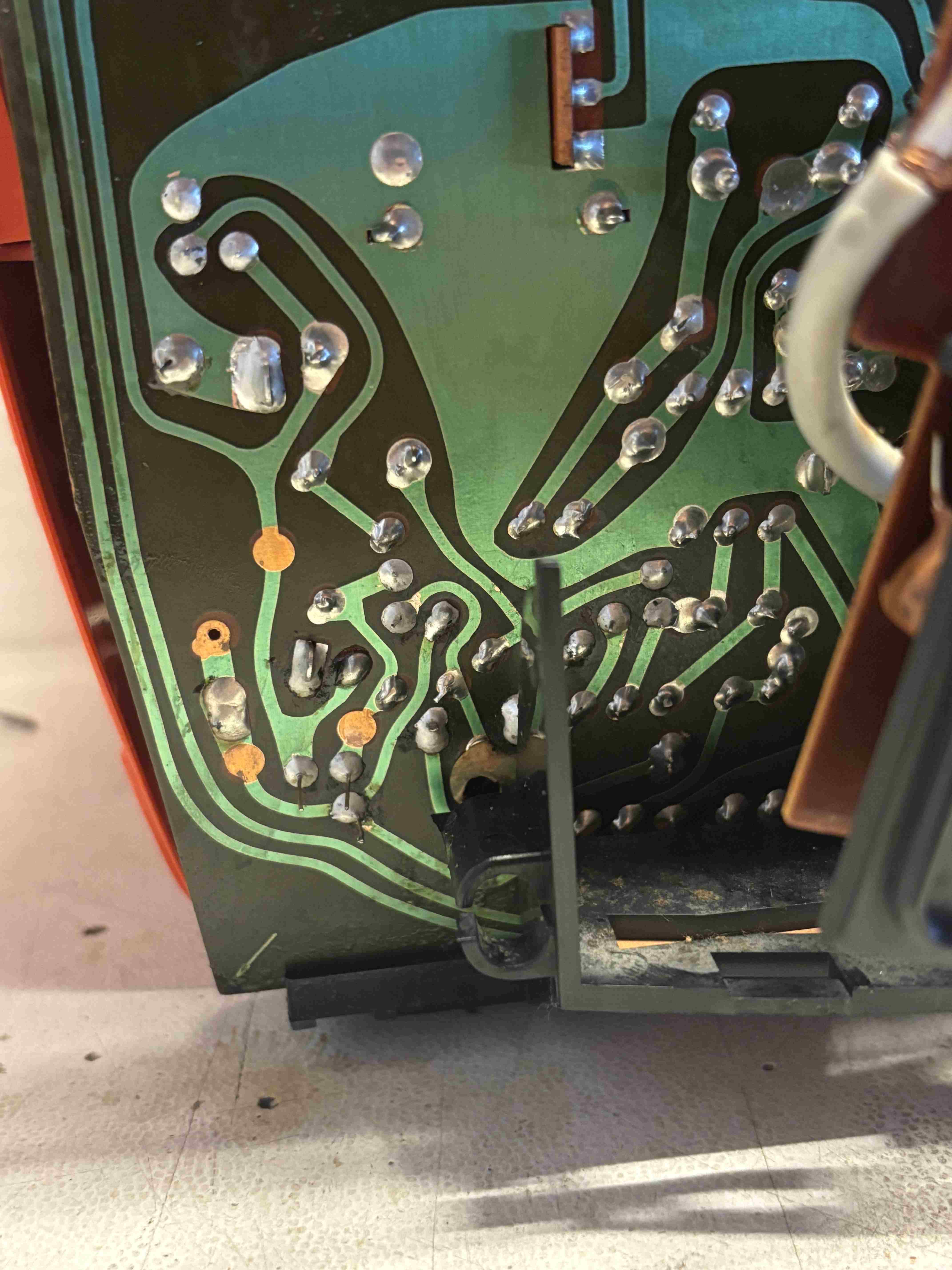

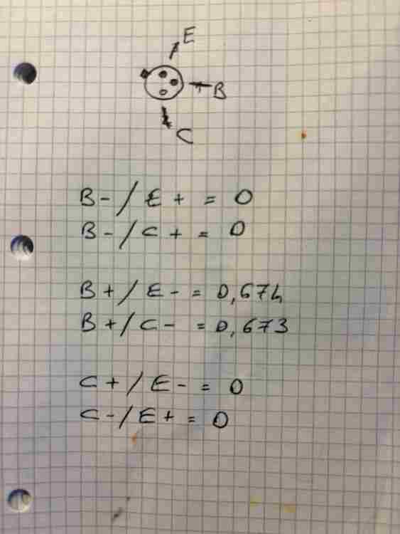

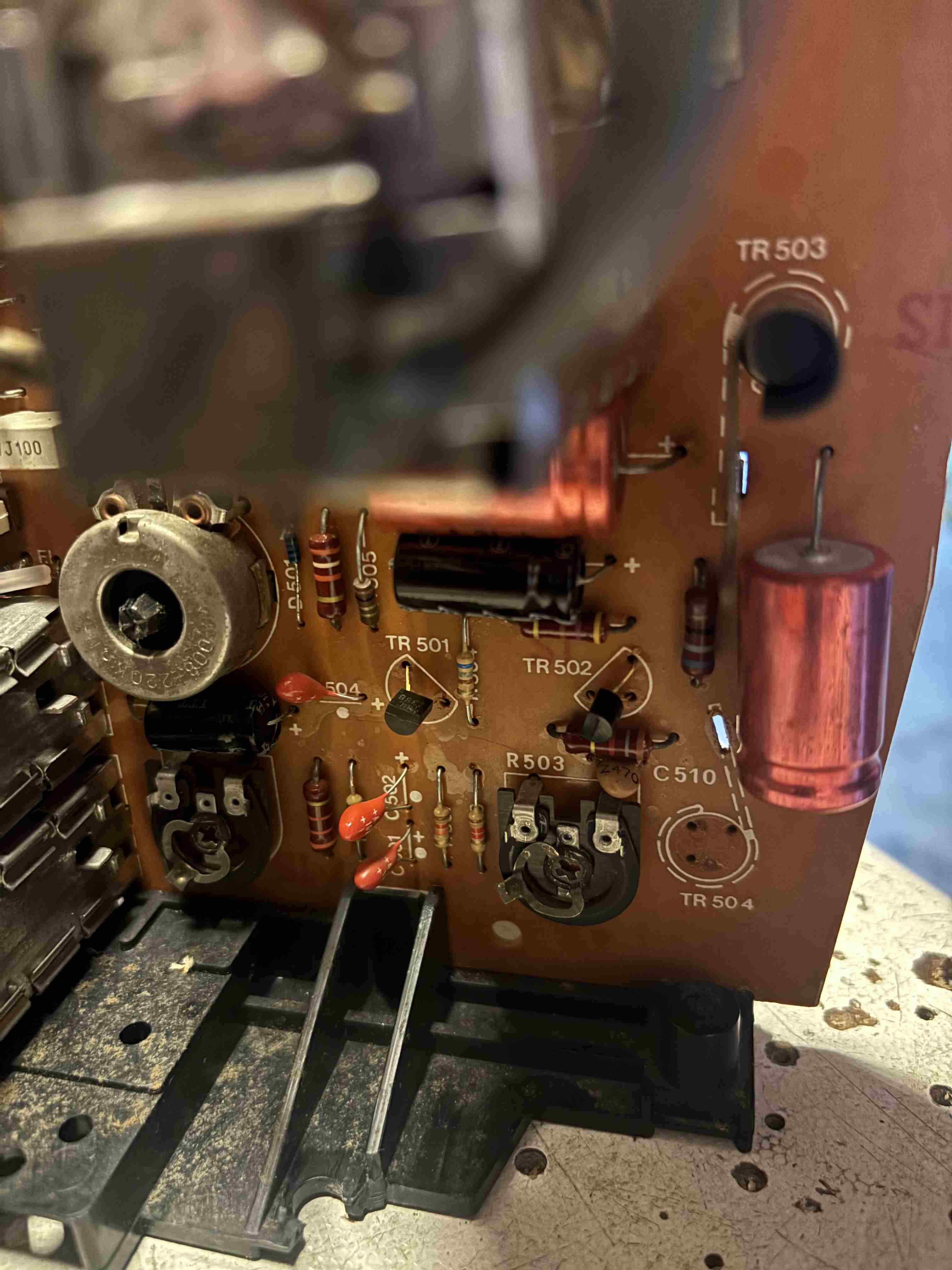

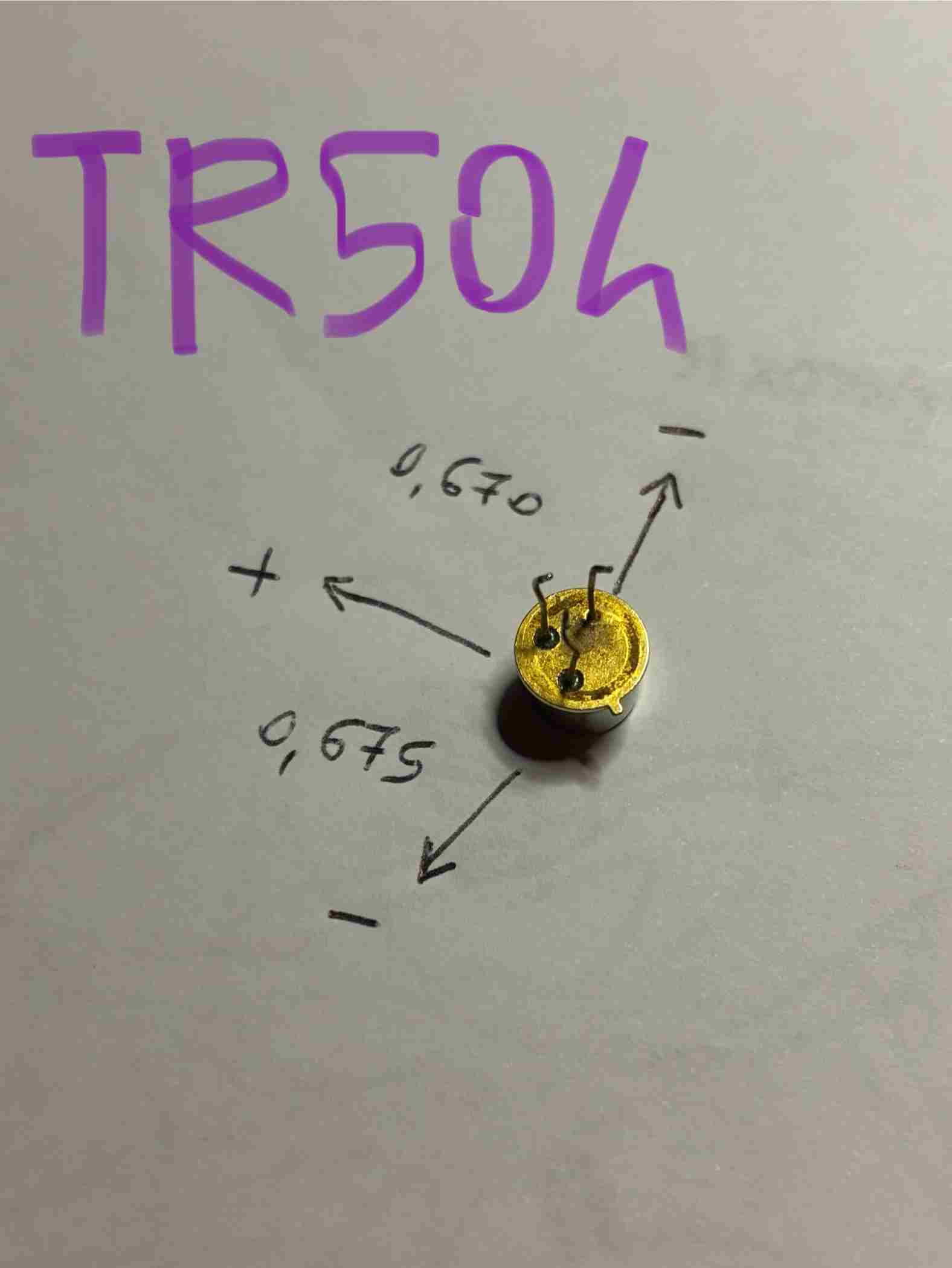

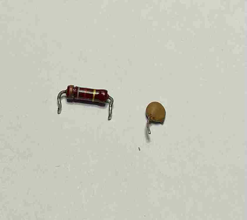

Riccardo Ottaviucci Inserita: 12 ottobre 2024 Segnala Inserita: 12 ottobre 2024 te l'ho caricato qui,non si legge benissimo ma è utile di sicuro Devi controllare questi 4 transistor
fernet Inserita: 12 ottobre 2024 Autore Segnala Inserita: 12 ottobre 2024 Ok va bene vada per il TU 😉 purtroppo non riesco a leggere bene i riferimenti elettronici, se me li puoi dire tu sperando non siano i transistor che ho già tolto, in una conversazione precedente c’è la foto dei transistor che ho controllato
fernet Inserita: 12 ottobre 2024 Autore Segnala Inserita: 12 ottobre 2024 Accidenti li ho già controllati, li cambio?
mistertv Inserita: 12 ottobre 2024 Segnala Inserita: 12 ottobre 2024 No, sono a posto. Devi fare la verifica delle tensioni per capire quale manca in quello stadio.
fernet Inserita: 12 ottobre 2024 Autore Segnala Inserita: 12 ottobre 2024 Per le tensioni sono messo male, mi dovete indirizzare bene, dove mettere i puntali su quali riferimenti elettrici. oggi intanto risaldo tutti i componenti!
Riccardo Ottaviucci Inserita: 12 ottobre 2024 Segnala Inserita: 12 ottobre 2024 (modificato) puntale negativo a massa ,quello positivo sui vari punti. Verifica la tensione principale sul collettore di T504,circa 15V,sull'emettitore dovresti trovare circa la metà Modificato: 13 ottobre 2024 da Riccardo Ottaviucci
fernet Inserita: 13 ottobre 2024 Autore Segnala Inserita: 13 ottobre 2024 Buongiorno TR504 emettitore 8.88. Collettore 0 TR503 emettitore 9. Collettore 9.73
Riccardo Ottaviucci Inserita: 13 ottobre 2024 Segnala Inserita: 13 ottobre 2024 se il TR503 che non si legge bene è quello in basso PNP allora va bene 0V sul collettore che è a massa e 9v sull'emettitore,ma non sul TR504 in alto NPN , in cui la tensione sull'emettitore è corretta ma non quella sul collettore,sembrerebbe che sia in corto tra C ed E
mistertv Inserita: 13 ottobre 2024 Segnala Inserita: 13 ottobre 2024 Tornando a questa misura...cerifica tra i due pin indicati con il simbolo - se sono in corto circuiti (0 ohm).
fernet Inserita: 13 ottobre 2024 Autore Segnala Inserita: 13 ottobre 2024 Allora allego test del TR 504 poi allego la zona interessata e anche come ho fatto il corto comunque io lo compro il transistor e vi aggiorno
mistertv Inserita: 14 ottobre 2024 Segnala Inserita: 14 ottobre 2024 Sei sicuro che la lettura sia 0 e non OL? Perchè le prime due coppie di confronti che mostri non tornano se da un lato la giunzione misura il giusto invertendo i puntali non può darti corto circuito.
fernet Inserita: 14 ottobre 2024 Autore Segnala Inserita: 14 ottobre 2024 putroppo non sono un esperto sto cercando di imparare il piu possibile, io comunque ne ho ordinato uno nuovo e poi faccio il confronto con quello vecchio. ci vorra' una settimana dalle stime su ebay. vi tengo aggiornati appena arriva.
Riccardo Ottaviucci Inserita: 14 ottobre 2024 Segnala Inserita: 14 ottobre 2024 sì,sicuramente il tester indica OL overflow
fernet Inserita: 17 ottobre 2024 Autore Segnala Inserita: 17 ottobre 2024 Niente da fare non è cambiato nulla! l’unica cosa è provare a smontare e misurare tutti i componenti che sono collegati a R503 e TR503 ma qua mi devi aiutare tu perché nello schema non leggo nulla.
Riccardo Ottaviucci Inserita: 17 ottobre 2024 Segnala Inserita: 17 ottobre 2024 il cortocircuito ha potuto danneggiare solo i semiconduttori ,diodi e transistor. In teoria anche le resistenze che però avrebbero prima fumato. Con una strumentazione adeguata,oscilloscopio incluso,si dovrebbe arrivare presto alla soluzione,ovviamente con un minimo di esperienza. Mi fai vedere il lato saldature,tanto per capire il livello di manualità che hai col saldatore?
fernet Inserita: 18 ottobre 2024 Autore Segnala Inserita: 18 ottobre 2024 Avrei bisogno di sapere il valore della resistenza R511 e del condensatore C510. e se mi puoi rimettere lo schema perché l altra volta non sono riuscito a scaricarlo c era della roba di un decoder telesystem. avevo preso l immagine che hai messo qua ma non si legge nulla. ti ringrazio
Riccardo Ottaviucci Inserita: 20 ottobre 2024 Segnala Inserita: 20 ottobre 2024 anche dalla scansione che ho non si legge quasi nulla, provero a guardare la fotocopia dello schema cartaceo che ho in laboratorio
mistertv Inserita: 20 ottobre 2024 Segnala Inserita: 20 ottobre 2024 Quote Avrei bisogno di sapere il valore della resistenza R511 e del condensatore C510. Metti una foto nitida dei componenti. La resistenza la individuiamo dal codice colori (se non è bruciata) ed il condensatore dal codice stampato sul corpo.
fernet Inserita: 20 ottobre 2024 Autore Segnala Inserita: 20 ottobre 2024 (modificato) Buongiorno, il condensatore si è rotto nel torglielo e c era scritto “Z 470” la resistenza mi segna 1.8k. Ma non capisco se è arancione o marrone la prima linea. Si grazie se si leggono le scritte sarebbe perfetto così li tolgo tutti e li misuro faccio un check completo e poi voglio togliere altri transistor e diodi in giro. Modificato: 20 ottobre 2024 da fernet
mistertv Inserita: 20 ottobre 2024 Segnala Inserita: 20 ottobre 2024 La resistenza è da 1,8Kohm ed il condensatore da 470 picoFarad.
fernet Inserita: 21 ottobre 2024 Autore Segnala Inserita: 21 ottobre 2024 Una volta tolto tutti i componenti, misurati e risaldati, se non trovo nulla vi mando le foto con i collegamenti dei puntali per verificare le tensioni, magari li ho sbagliato qualcosa. Non capisco una cosa: perché il problema è sul verticale e non sull orizzontale visto che l immagine si assottigliava sempre di più fino a diventare una riga??
mistertv Inserita: 21 ottobre 2024 Segnala Inserita: 21 ottobre 2024 Quote Non capisco una cosa: perché il problema è sul verticale e non sull orizzontale visto che l immagine si assottigliava sempre di più fino a diventare una riga?? Perchè il raster (segnale video) non si apre in senso verticale che rimane stretto mentre in orizzontale l'ampiezza c'è (riga ).
fernet Inserita: 21 ottobre 2024 Autore Segnala Inserita: 21 ottobre 2024 Attendiamo lo schema, rimetto tutti i componenti che ho già visto che vanno bene quelli attorno al corto e poi guarderemo le tensioni con calma
