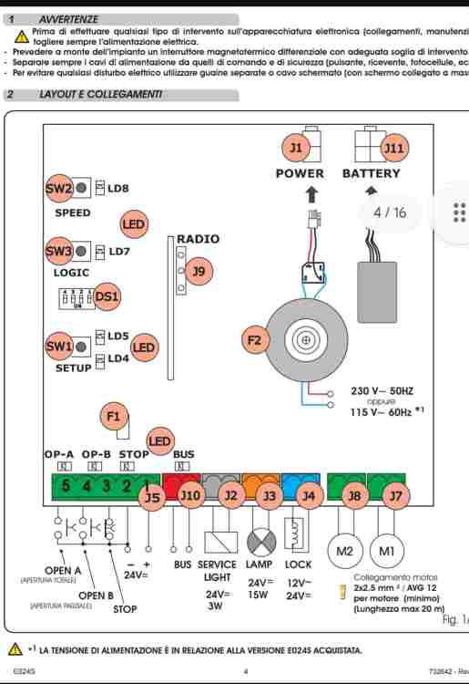

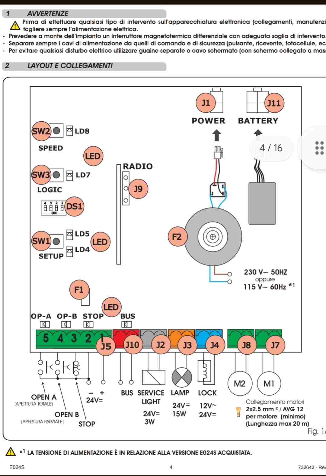

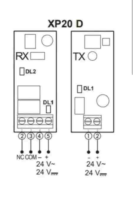

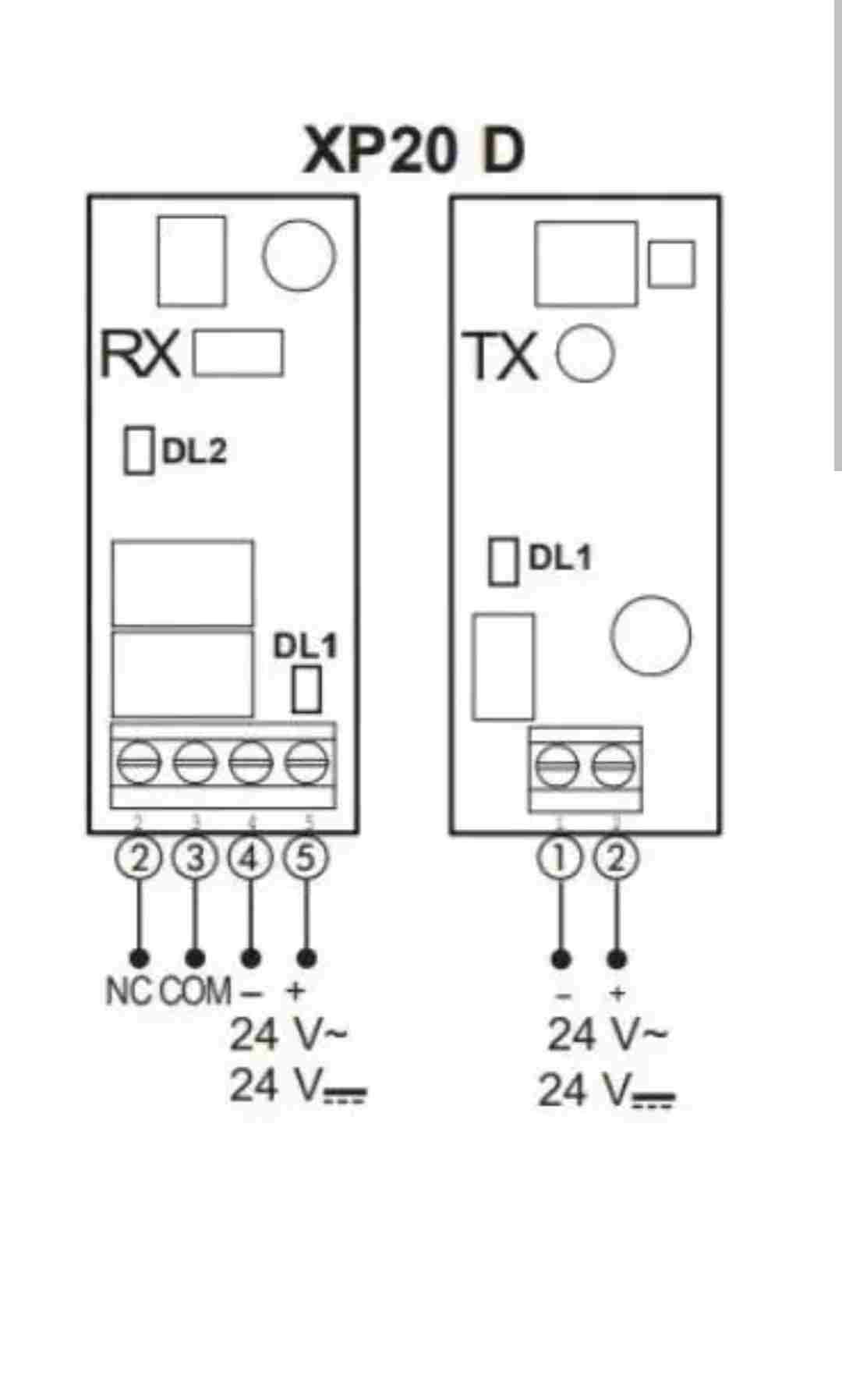

Fotocellula faac xp20D su e024S
robyare
Buongiorno a tutti.
Devo aggiungere una coppia di fotocellule xp20D ad una scheda E024s faac. La scheda porta già a bordo una coppia con uscita bus.
La xp20d è una normale fotocellula (no bus)
In passato ricordo di aver eseguito lo stesso intervento.
Ho collegato alimentazione poi
Com con negativo
Nc non so dove collegarlo
Grazie anticipatamente
Link al commento
Condividi su altri siti
Ciao robyare,
9 ore fa, robyare ha scritto:
Devo aggiungere una coppia di fotocellule xp20D ad una scheda E024s faac.
https://www.elettroonline.it/wp-content/uploads/2016/03/E024S_manuale.pdf
https://www.faac.co.uk/productfiles/350_Manual_rad82D31.pdf
9 ore fa, robyare ha scritto:
In passato ricordo di aver eseguito lo stesso intervento.
Ho collegato alimentazione poi Com con negativo Nc non so dove collegarlo
Non credo proprio che tu li abbia collegati così, non si può fare, probabilmente o la scheda o le fotocellule erano prodotti diversi.
Oppure c'era già la scheda "Interfaccia BUS XIB (per scheda E045 o E045S o E024S con fotocellula no BUS):
https://www.confort-electrique.fr/notices/FAAC-XIB.pdf
Altrimenti devi cambiare le fotocellule ed acquistare quelle su BUS
Link al commento
Condividi su altri siti
