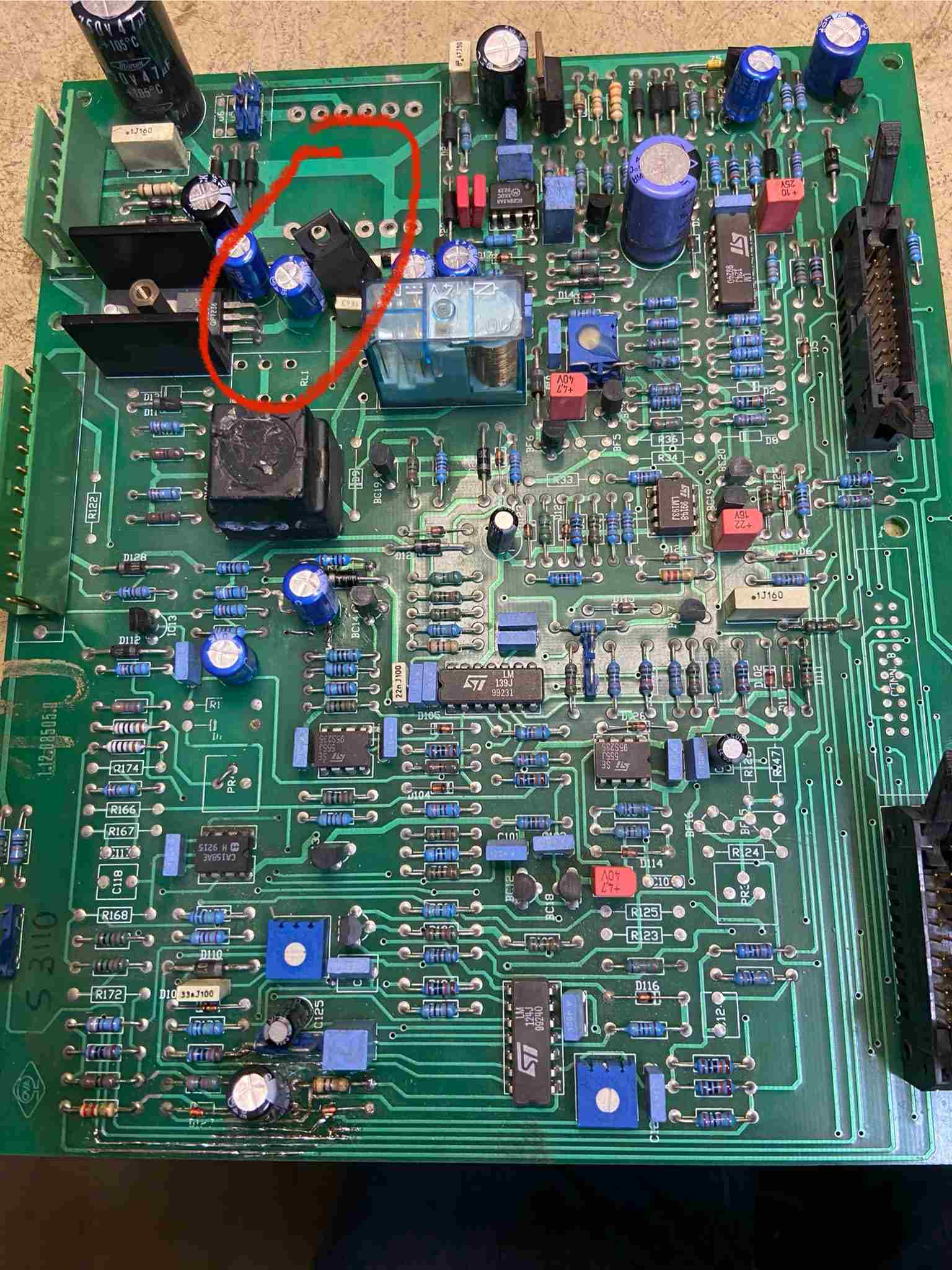

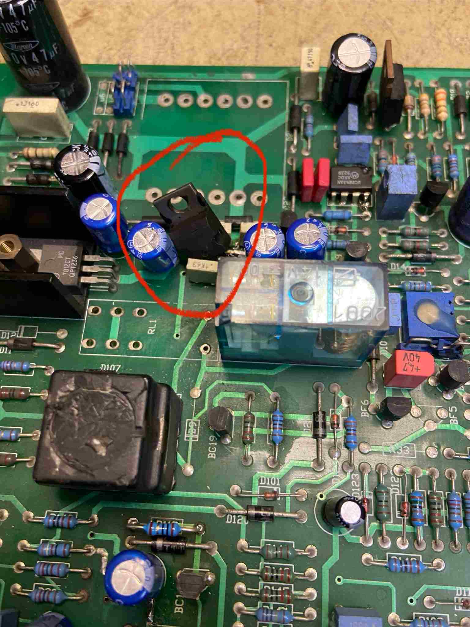

Centrale lampade emergenza OVA
Salve a tutto il gruppo, qualcuno conosce questa scheda di una centrale caricabatterie della ex OVA, avrei bisogno della sigla del transistor ( o stabilizzatore, triac, mosfet) in quanto cancellato dall’ acido dei condensatori 😩😩
Sono in stallo ho provato anche con la luce UV ma niente non si legge.
Grazie in anticipo a chi saprà darmi una dritta.
  • 1 month later...
Volendo essere più preciso, la centralina in questione è una S3110 S/1 della OVA ( praticamente è un ups di emergenza), qualcuno la conosce e saprebbe darmi qualche dritta in merito?
Credo di averla ripristinata, appena do corrente funziona tutto display compreso, ma dopo circa 5 minuti si spegne tutto, ho provato con il congelante ,ma non ottengo risultati, magari se qualcuno ne ha una dismessa e mi da la scheda non sarebbe male, Grazie mille,
