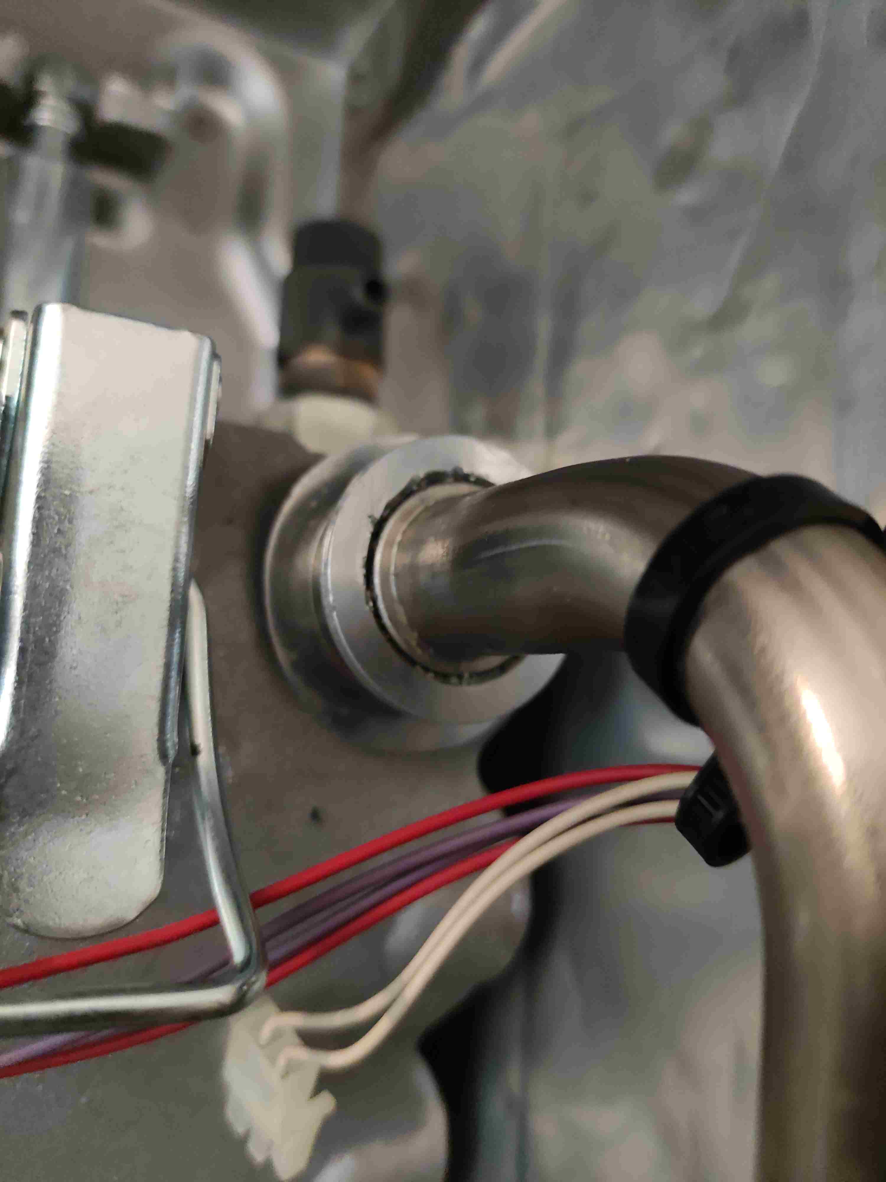

danieled82 Inserito: 6 ottobre 2024 Segnala Share Inserito: 6 ottobre 2024 Buonasera, sto smontando una Victrix TT per pulire lo scambiatore per un errore E43. Mi sapete dire come smontare queste tubazioni? Vanno semplicemente tirate? Link al commento Condividi su altri siti More sharing options...
BADPI59 Inserita: 6 ottobre 2024 Segnala Share Inserita: 6 ottobre 2024 si vanno tirate ,non prima di aver svuotato lo scambiatore da apposito rubinetto posto sotto caldaia comunque l'errore 43 non riguarda lo scambiatore ma la candelletta di accensione e rilevazione poi fai tu buon lavoro Link al commento Condividi su altri siti More sharing options...
danieled82 Inserita: 8 ottobre 2024 Autore Segnala Share Inserita: 8 ottobre 2024 Ciao , grazie. Sono riuscito. Erano duri da estrarre. Lo scambiatore era pieno zeppo di fuliggine e residui. L'ho smonatato , lavato con idropulitrice, spadino apposta, spruzzato idroclean f900a e f900b ora devo rimontare. Ho ordinato le guarnizioni nuove e la candeletta nuova. Rimonto e faccio taratura. Vediamo se così risolvo. Ho letto che E43 può essere diverse cose, anche valvola gas. Se così non risolvo toccherà provare a cambiare quella. Link al commento Condividi su altri siti More sharing options...
