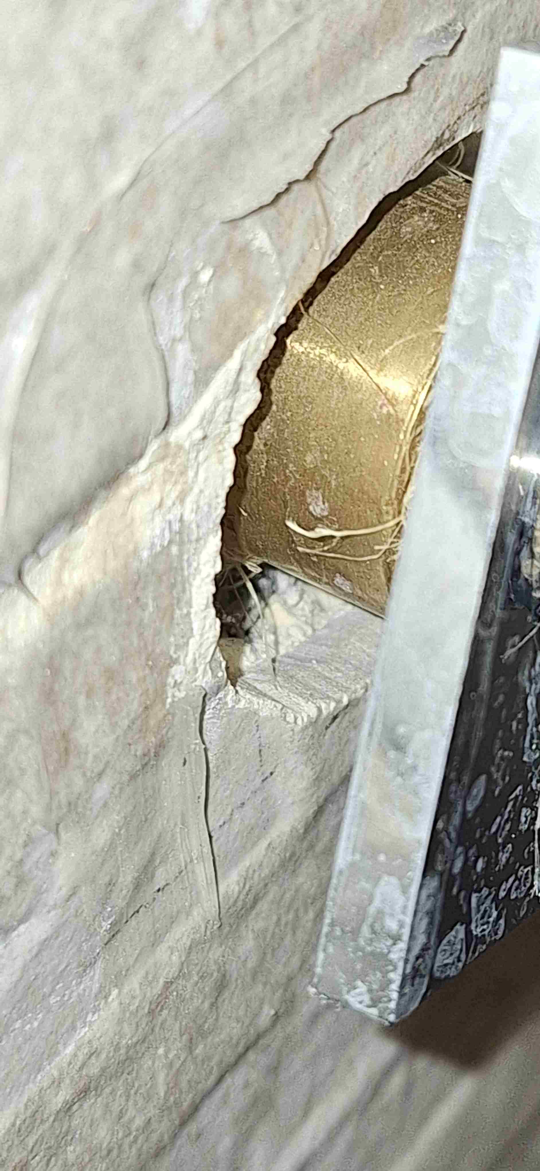

Doccia perde acqua
Buonasera ho appena ristrutturato un bagno e la doccia perde acqua nel senso che al piano di sotto si vede un umidità fortunatamente l'appartamento e al primo piano e quindi giù c'è la resede In ogni caso dopo Mille tentativi ho scoperto che l'acqua del soffione si infiltra nelle nei fori che sono stati fatti per lo spruzzino e il miscelatore passa tra piastrelle e muro arriva sul fondo del piatto doccia e poi trasuda al piano sottostante, mi chiedevo come poter richiudere con materiale cementizio i fori dello spruzzino e del miscelatore che sono stati un po' allargati per verificare se ci fossero perdite e se al di sopra potrò applicare una colla o un qualcosa per renderli perfettamente impermeabili. Anche i rosoni cromati sia dello spruzzino che del miscelatore andrebbero sigillati mi consigliate di usare del silicone specifico per docce o lo stucco? Tipo quello della Mapei? Grazie
Stefano Dalmo
Qualche foto  ?
Ciao Stefano mi spiace Al momento non ho foto perché mi trovo distante da quello appartamento ma ho parlato con l'ufficio relazioni con il pubblico di Caracol e mi consigliava Invece di usare materiale cementizio il sigillante siliconico che tra l'altro c'è di mille colori così anche per il piatto doccia. Ovviamente è stato appurato che le infiltrazioni avvengono sia dal piatto doccia dove lo stucco ha ceduto sia dei Fori dello spruzzino e del miscelatore Tu cosa ne pensi?
Stefano Dalmo
Scusa , ma ho poco o niente da dire , visto che è una cosa fatta da poco , loro devono risolvere il problema .
Anche  se io sono  pii che sicuro che perde da sotto il piatto . Tu non mettere mano .
fallo fare a loro. , così imparano a lavorare bene .
Ciao Stefano Dimenticavo di dirti che parte del pavimento intorno alla doccia è stato rimosso fino a poter vedere la Piletta e tutto lo scarico per un lungo tratto in effetti non è nulla accidente allo scarico dell'acqua ma pare che l'acqua si infiltra dai fori fatti per lo spruzzino e il miscelatore e anche dalla giunzione del piatto doccia con le piastrelle che è stato fatto male Ciao Stefano mi spiace Al momento non ho foto perché mi trovo distante da quello appartamento ma ho parlato con l'ufficio relazioni con il pubblico di Caracol e mi consigliava Invece di usare materiale cementizio il sigillante siliconico che tra l'altro c'è di mille colori così anche per il piatto doccia. Ovviamente è stato appurato che le infiltrazioni avvengono sia dal piatto doccia dove lo stucco ha ceduto sia dei Fori dello spruzzino e del miscelatore Tu cosa ne pensi?
  • 2 weeks later...
Scusatw ma la dettatura vocale scrive sempre quel che le pare.
Per concludere l'argomento, l'infiltrazione d'acqua era proprio dove dicevo, dal foro del miscelatore e da quello dello spruzzino che, ovviamente, non erano stati sigillati a dovere.
Provveduto a sigillarli con silicone Kerakoll fatto apposta, il problema è stato risolto, ma solo grazie all'intervento dello scrivente che un pò mastica la materia, altrimenti staremmo ancora a discuterne.
Invio una soto del foro contenente il miscelatore  da cui si infiltrava l'acqua.
Gra,ie comunque per la fattiva e professionale collaborazione.
Bene , grazie per l’aggiornamento.
Il 16/10/2024 alle 13:57 , robi73 ha scritto:
Scusatw ma la dettatura vocale scrive sempre quel che le pare.
Per concludere l'argomento, l'infiltrazione d'acqua era proprio dove dicevo, dal foro del miscelatore e da quello dello spruzzino che, ovviamente, non erano stati sigillati a dovere.
Provveduto a sigillarli con silicone Kerakoll fatto apposta, il problema è stato risolto, ma solo grazie all'intervento dello scrivente che un pò mastica la materia, altrimenti staremmo ancora a discuterne.
Invio una soto del foro contenente il miscelatore  da cui si infiltrava l'acqua.
Gra,ie comunque per la fattiva e professionale collaborazione.
Dalla base piatto doccia dove appoggiano mattonelle dovrebbe essere difficile che acqua si infiltri perche' il piatto doccia viene un po' incassato nel muro ed avendo pendenza sul bordo ,l'acqua non si infiltrera' se ben stuccato. La gravita' la riporterebbe giu'
Modificato: da teo kojak
Sono d'accordo Leo, difatti, l'infiltrazione avveniva come ho descritto in precedenza.
  • 1 month later...
Tristissimo aggiornamento, beh non ci crederete, ma il silicone a bordo piatto doccia si è autonomamente staccato, la piccola prolunga posta tra il tubo del soffione e il gomito murato perde e, come se non bastasse, il tubo dell'acqua calda del lavandino, perde dalla centralina.
Risultato ? Sul tetto della resede vi è nuovamente acqua.🙄
mai lodarsi troppo. Il destino beffardo e' sempre dietro l'angolo. Spesso cinico.
Dilatazioni termiche? terremoti?
E quelli che ti hanno fatto il lavoro? Trasferiti alle isole barbados?
Modificato: da teo kojak
Dici bene Teo, peggio dei terremoti!  Il silicone probabilmente è stato posato su superficie umida, dunque non ha tenuto a lungo, il tubo della centralina, o era corto o ha ceduto la tenuta all'interno, la prolunga del soffione era stata tagliata con il seghetto perchè troppo lunga e con un pezzo di filettatura sfatta, tutto ciò messo insieme ha prodotto le ulteriori perdite nella resede da basso.
La ditta che lo ha realizzato dici ? Beh, l'ha portata l'azienda affidataria, essa provvederà alla soluzione definitiva della pratica idraulica esclusivamente in mia presenza settimana prossima e come extrema ratio.
Purtroppo i lavori sono stati realizzati in mia assenza, errore da non commettere assolutamente, ma impegni di lavoro mi hanno tenuto lontano e questi sono i risultati.
Ultimamente ne sto sentendo delle belle circa i disastri che idraulici scalmanati provocano nelle abitazioni altrui......non ci sono più gli idraulici di un tempo🙂
21 ore fa, robi73 ha scritto:
Dici bene Teo, peggio dei terremoti!  Il silicone probabilmente è stato posato su superficie umida, dunque non ha tenuto a lungo, il tubo della centralina, o era corto o ha ceduto la tenuta all'interno, la prolunga del soffione era stata tagliata con il seghetto perchè troppo lunga e con un pezzo di filettatura sfatta, tutto ciò messo insieme ha prodotto le ulteriori perdite nella resede da basso.
La ditta che lo ha realizzato dici ? Beh, l'ha portata l'azienda affidataria, essa provvederà alla soluzione definitiva della pratica idraulica esclusivamente in mia presenza settimana prossima e come extrema ratio.
Purtroppo i lavori sono stati realizzati in mia assenza, errore da non commettere assolutamente, ma impegni di lavoro mi hanno tenuto lontano e questi sono i risultati.
Ultimamente ne sto sentendo delle belle circa i disastri che idraulici scalmanati provocano nelle abitazioni altrui......non ci sono più gli idraulici di un tempo🙂
Son cose che succedono con questi tubi nuovi in multistrato mi sa. Mi sa che si stava meglio ( col ferro zincato) quando si stava peggio.
Un amico mi ha raccontato che al suo vicino si e' rotto un raccordo  di un tubo multistrato dentro al muro dell'acqua calda di notte. Caldaia che partiva e casa allagata. Se ne sentono di peggio di quelle successe a te.
No la domanda terremoti era seria,viste le perdite contemporanee. Ipotizzavo che magari un terremoto possa avere smosso i tubi.
Modificato: da teo kojak
Ciao, giusto per concludere la discussione, l'idraulico che mi ha inviato la ditta a cui ho segnato i lavori mi ha dato un appuntamento e non si è presentato,senza neanche avvertire… allorché ho messo alla porta sia l'idraulico sia la ditta a cui affidato i lavori e ho proceduto da me. Ho riparato il tubo della centralina installando un nuovo raccordo per tubo multistrato e non perde più, ho cambiato il braccetto del soffione togliendo la prolunga che perdeva e inserendolo direttamente nella Curva a muro e non perde più, ho siliconato il piatto doccia con un prodotto specifico costato 15 euro e neanche il piatto doccia perde più, ritornando a una vecchia motto popolare che conosciamo tutti, chi fa da sé fa per tre.😀
