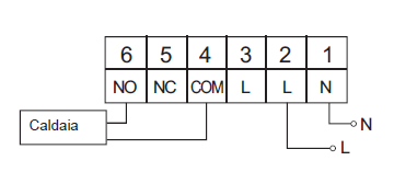

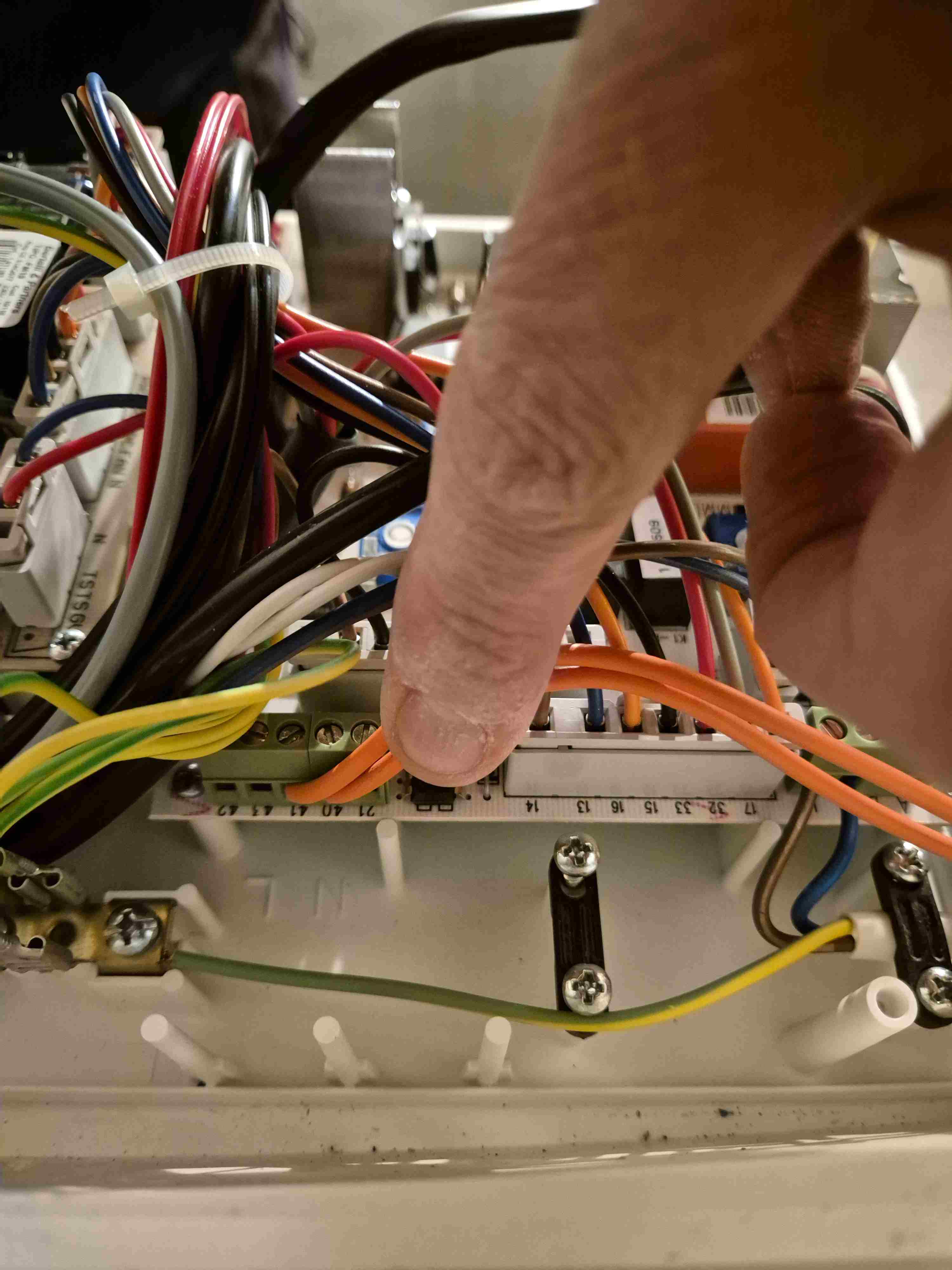

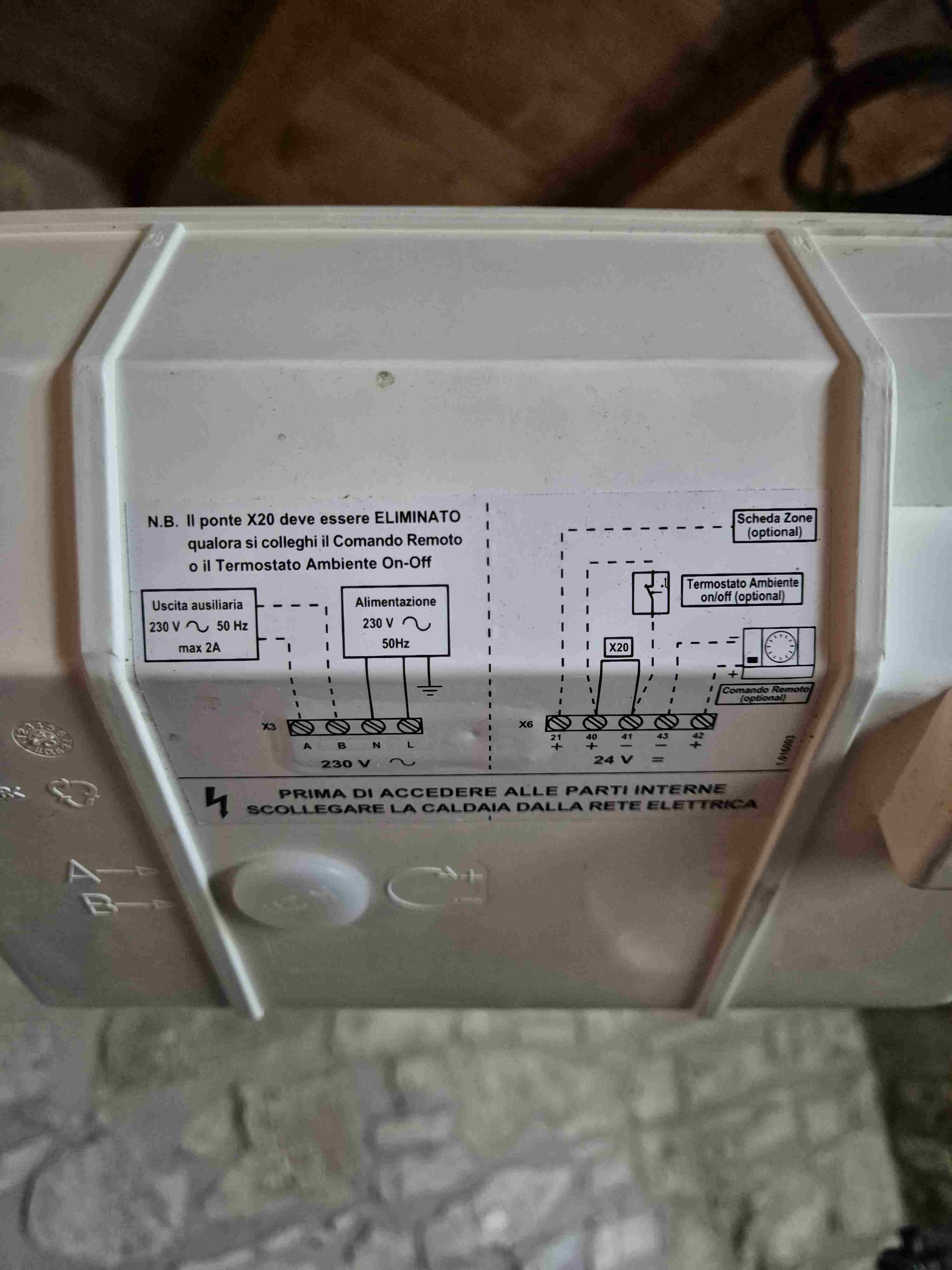

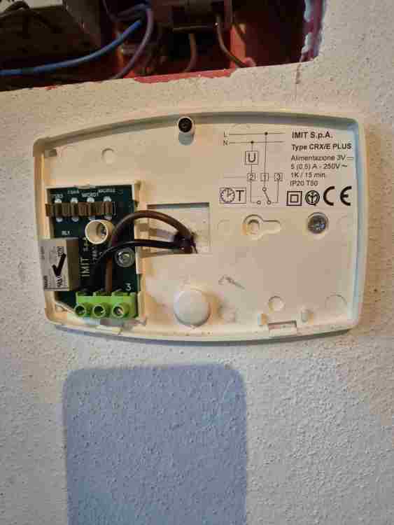

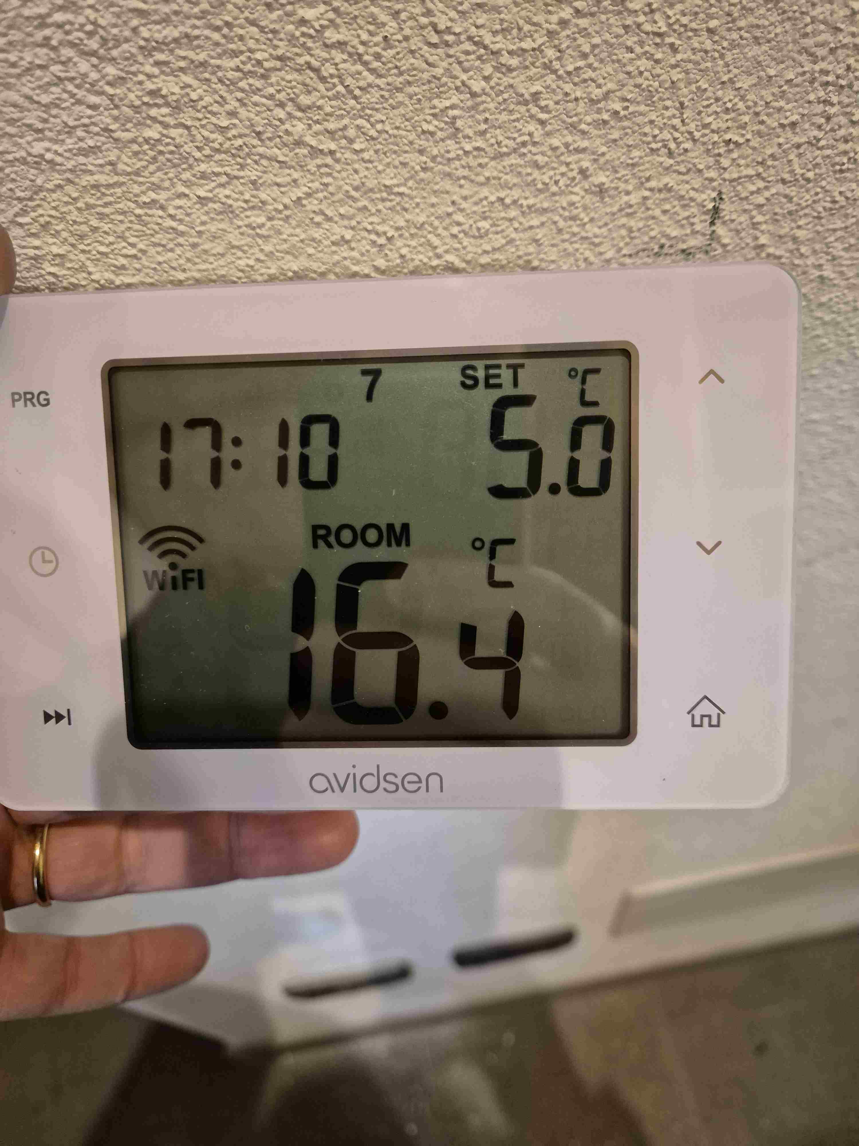

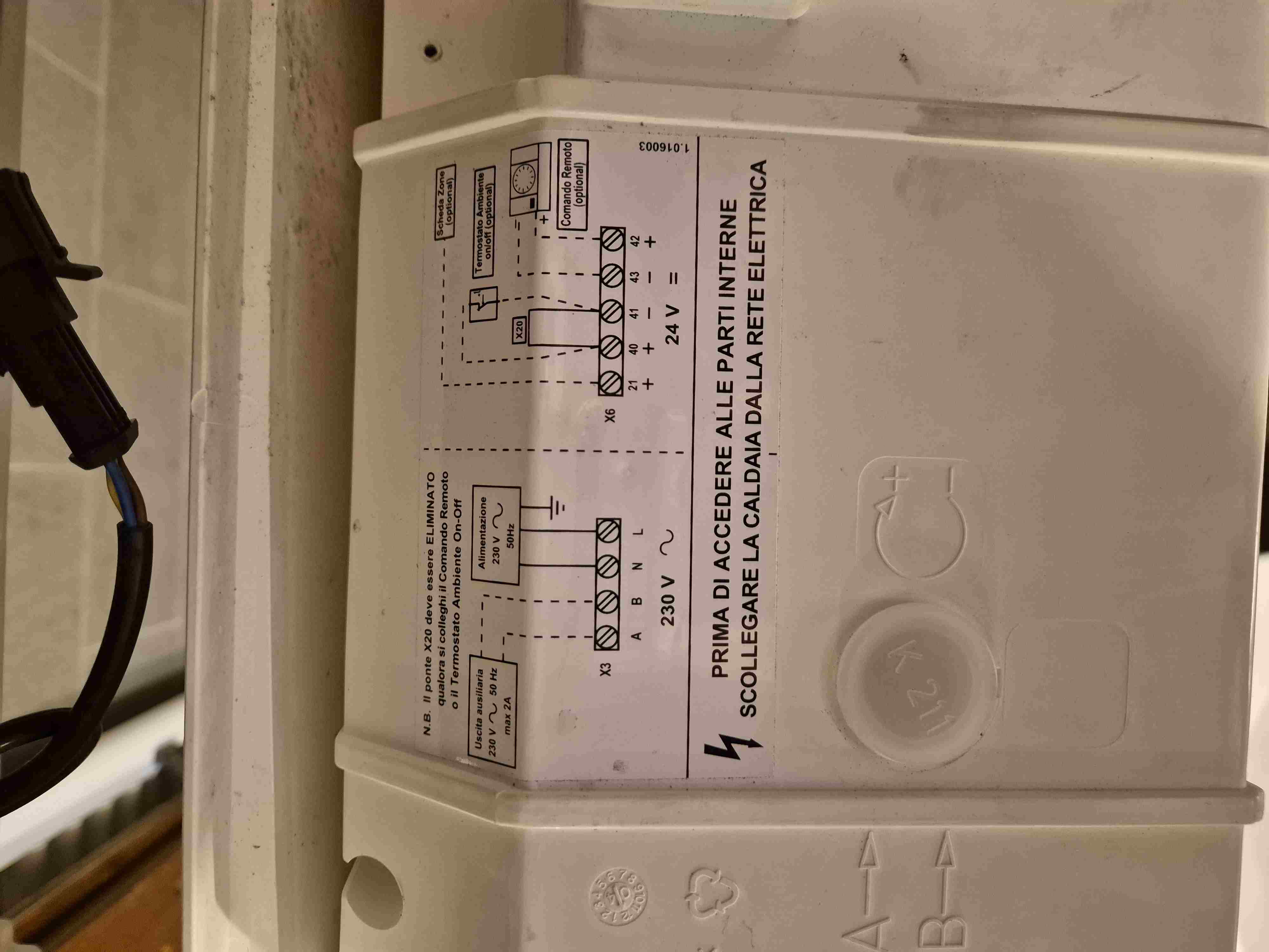

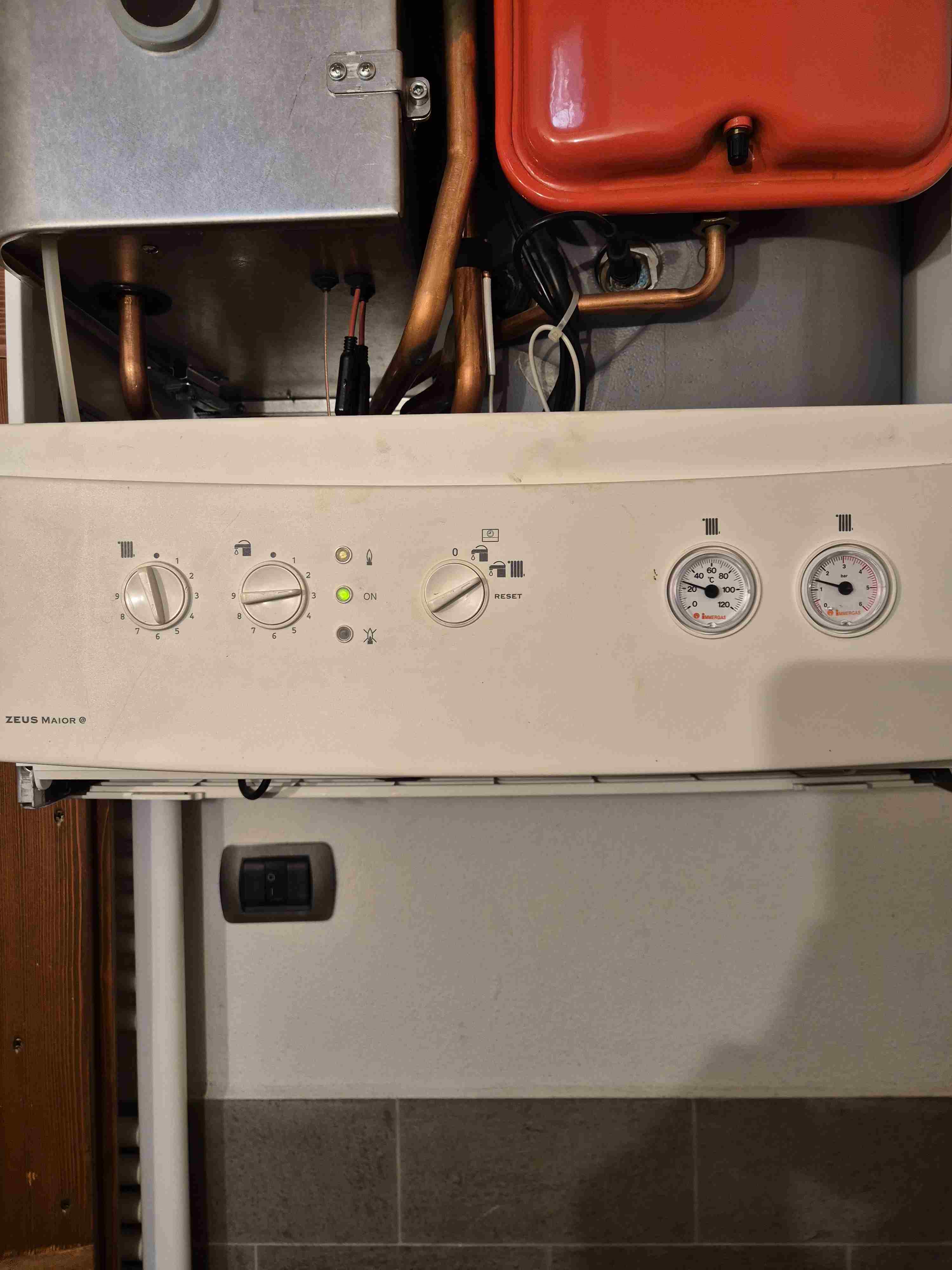

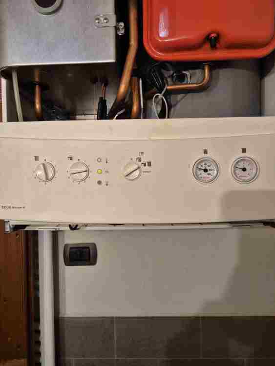

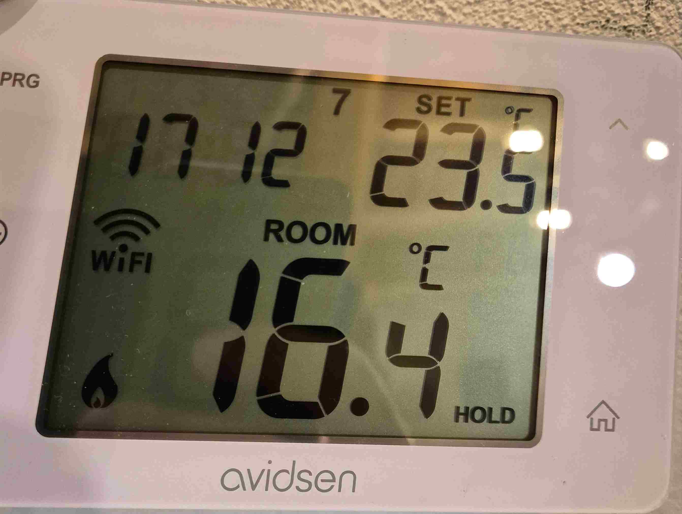

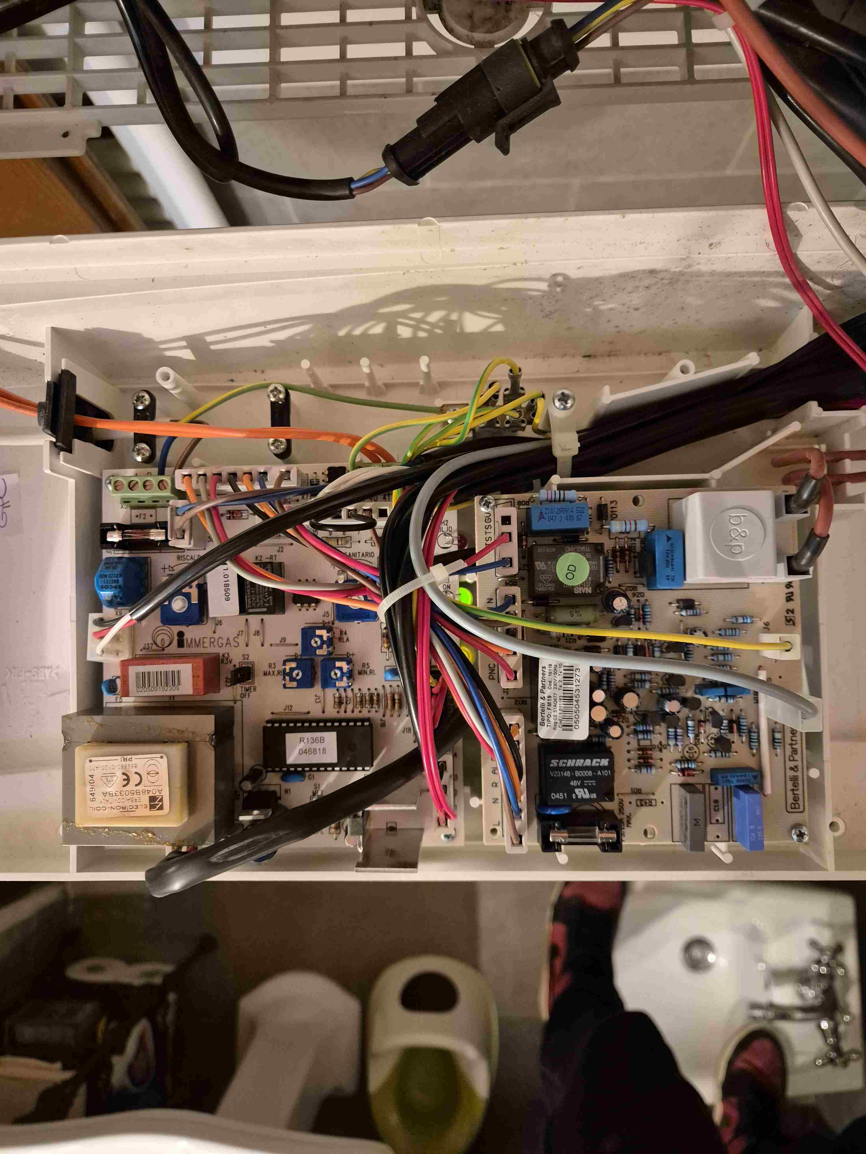

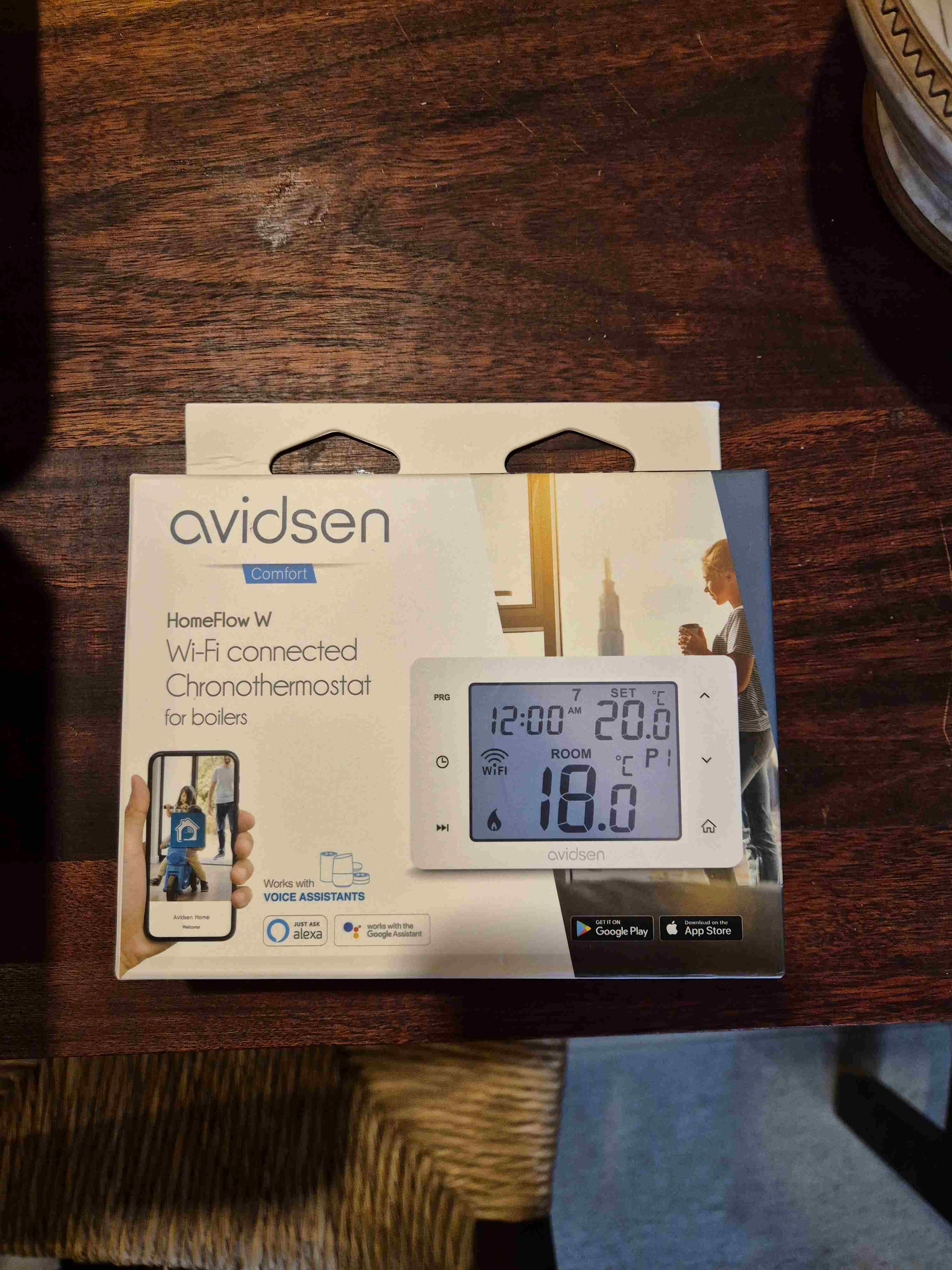

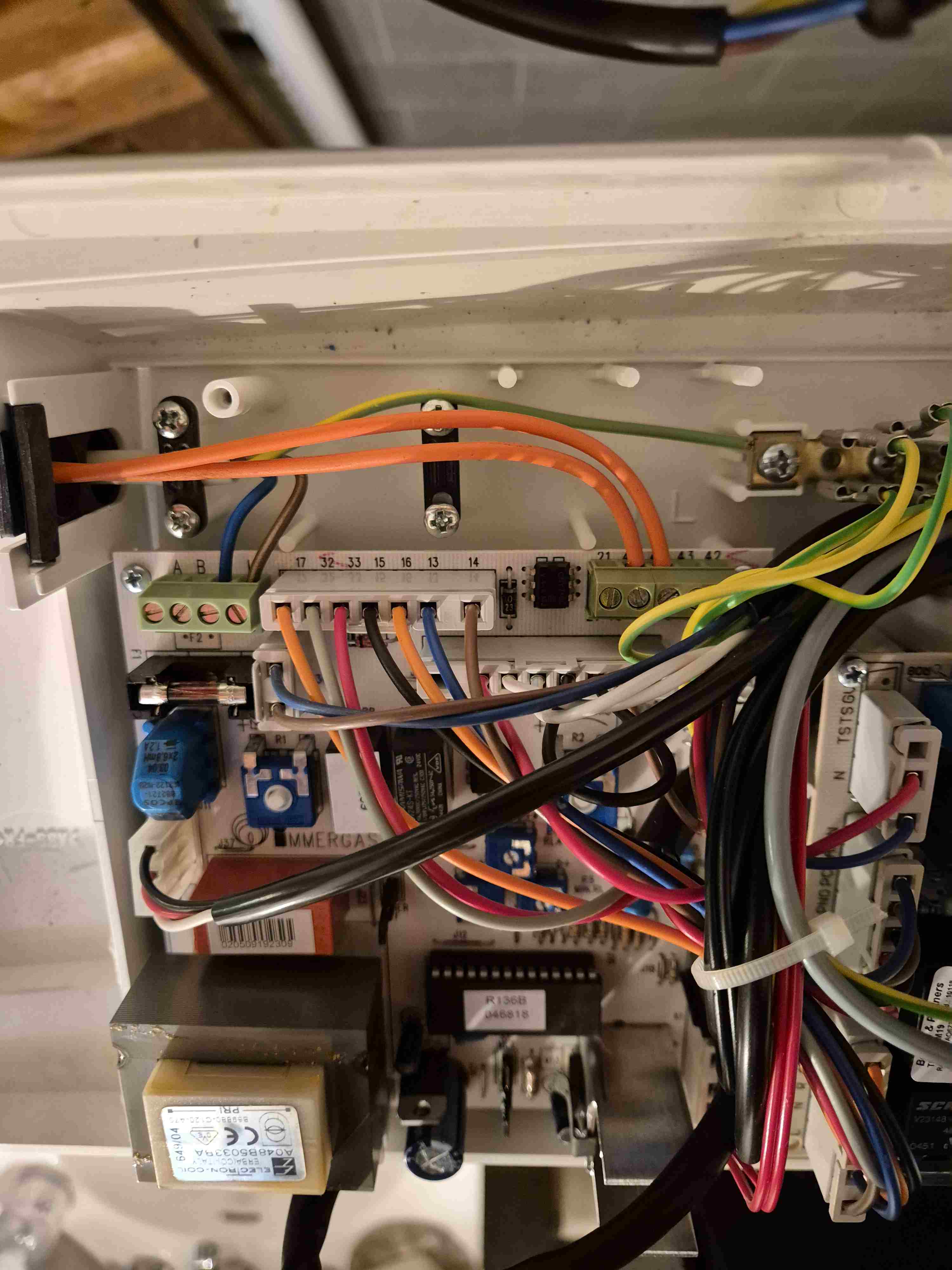

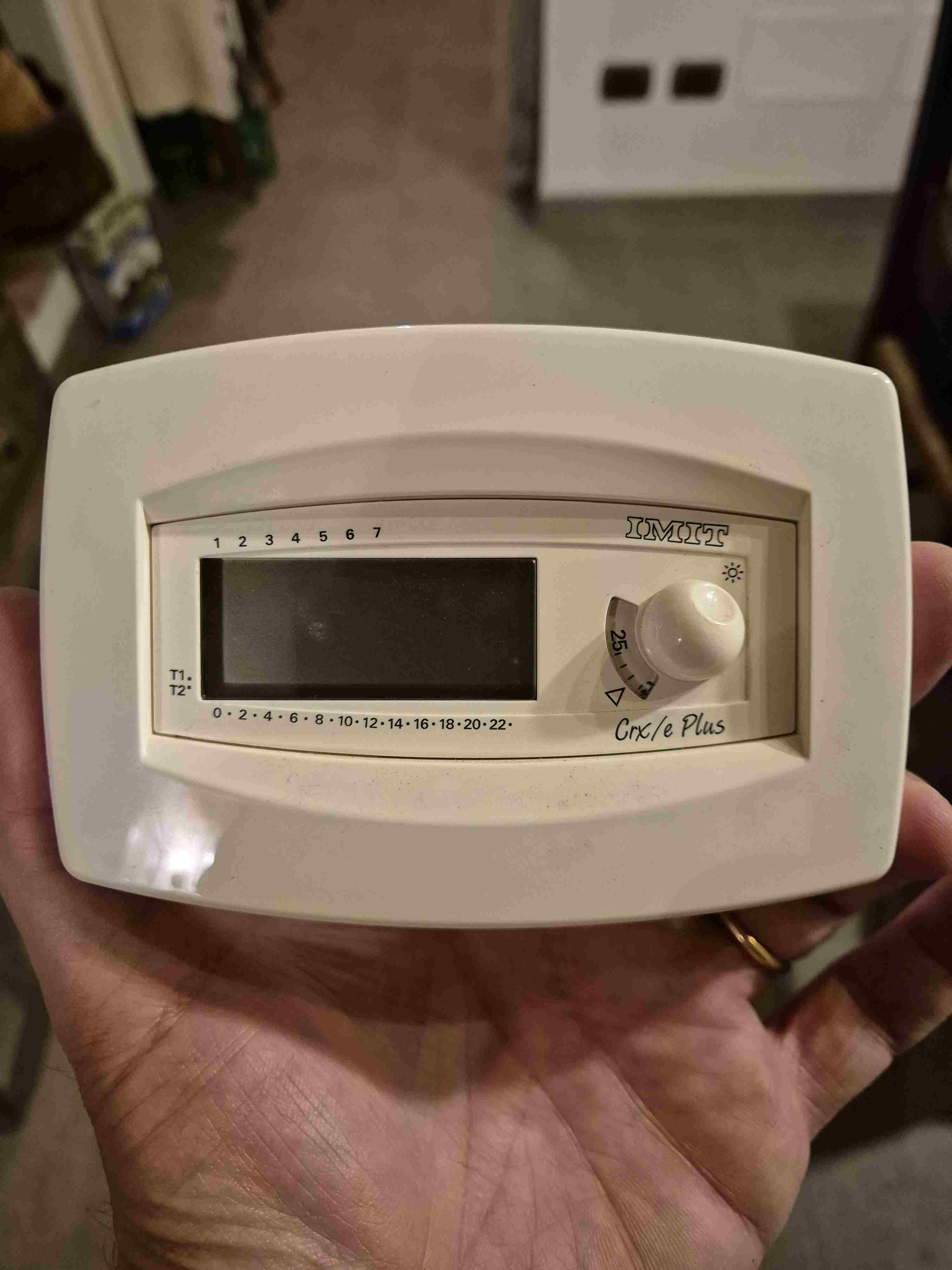

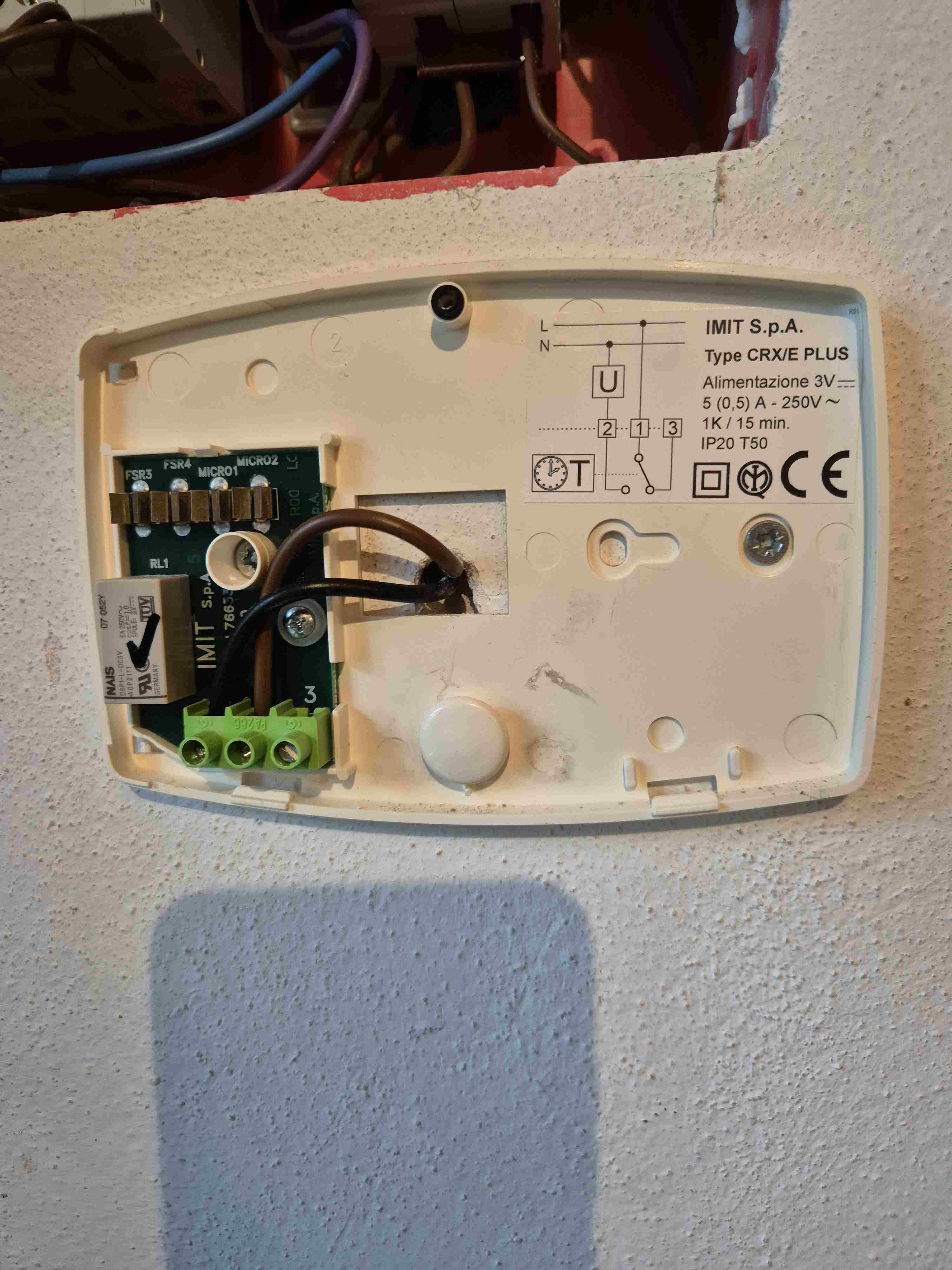

Denis_72 Inserito: 6 ottobre Segnala Share Inserito: 6 ottobre ciao a tutti, ho sostituito un vecchio termostato Imit crx plus di cui allego foto con un nuovo termostato wifi per fare in modo di avviare la caldaia immergas zeus maior da remoto essendo in una seconda casa. Ho portato due fili direttamente dalla caldaia al termostato e alimentato il termostato con fase e neutro. Il termostato funziona, è alimentatore collegato al wifi, tramite app lo attivo o disattivo e compare o scompare la fiamma sul display del termostato, ma la caldaia non si avvia... allego foto vecchio termostato, foto collegamenti caldaia e nuovo termostato Link al commento Condividi su altri siti More sharing options...
Denis_72 Inserita: 7 ottobre Autore Segnala Share Inserita: 7 ottobre Aggiungo le foto del vecchio termostato Imit CRX E Plus che mi ero dimenticato di allegare Link al commento Condividi su altri siti More sharing options...
pablitomac Inserita: 7 ottobre Segnala Share Inserita: 7 ottobre (modificato) E il nuovo come lo hai collegato?? Fai una foto anche ai collegamenti del nuovo con i due fili arancioni (che quindi hai sostituito dai precedenti nero marrone). Modificato: 7 ottobre da pablitomac Link al commento Condividi su altri siti More sharing options...
Dumah Brazorf Inserita: 7 ottobre Segnala Share Inserita: 7 ottobre (modificato) Come hai collegato dietro il nuovo termostato? Sul manuale vedo che c'è un ponticello da L a COM che va assolutamente tolto o spari la 220V sull'ingresso 24V della caldaia. Poi i due fili che arrivano dalla caldaia vanno su COM e NO Modificato: 7 ottobre da Dumah Brazorf Link al commento Condividi su altri siti More sharing options...
Denis_72 Inserita: 7 ottobre Autore Segnala Share Inserita: 7 ottobre Allego come l'ho cablato: nei morsetti 6 (NO) e 4 (Comune) arrivano due fili di colore differente rispetto agli arancioni cablati in caldaia perchè ho dovuto fare una giunta in quanto ho spostato la posizione del vecchio termostato Link al commento Condividi su altri siti More sharing options...
Dumah Brazorf Inserita: 7 ottobre Segnala Share Inserita: 7 ottobre Non ho capito perchè hai scritto di aver portato i fili dalla caldaia se i fili c'erano già per il vecchio termostato. Quindi i due fili arancio sono allungati utilizzando quel marrone e quel nero in foto? Pessima scelta di colori. Con un multimetro puoi accertarti che il nuovo termostato chiuda COM con NO, poi il resto devi verificare i cavi. Link al commento Condividi su altri siti More sharing options...
Denis_72 Inserita: 7 ottobre Autore Segnala Share Inserita: 7 ottobre Come ho scritto, il vecchio termostato era stato posizionato all'ingresso di casa e quindi era nella zona più fredda della casa... quindi l'ho spostato e ho dovuto fare una giunta nei fili unsando due morsetti a campana. i due fili partono dalla morsettiera della caldaia (morsetti 40 e 41) e vanno ai morsetti (4 e 6) del nuovo termostato. Verificherò come dici tu con un multimetro, altro non so cosa fare... Via app compare o scompare la fiamma nel display del termostato quindi l'input lo prende, è la caldaia che non fa nulla nonostante sia in posizione riscaldamento... Grazie per il consiglio e torno a verificare... Link al commento Condividi su altri siti More sharing options...
