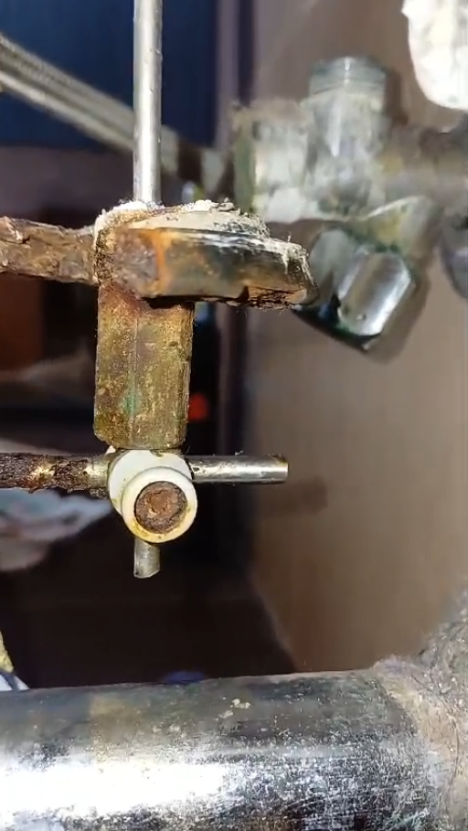

Bidet Ideal Standard - Rottura vite filettata e sostituzione
Salve, causa rottura vite filettata del miscelatore dovrei sostituirla. Sto incontrando difficolta nel rimuovere le astine del saltarello del tappo.
In pratica non riesco a rimuovere la vite (credo che la ruggine abbia mangiato parte della testa della vite che la tiene fissata).
Qualche consiglio per proseguire ?
Grazie.
Senza titolo.png
1 ora fa, Aragorn2004 ha scritto:
Salve, causa rottura vite filettata del miscelatore dovrei sostituirla. Sto incontrando difficolta nel rimuovere le astine del saltarello del tappo.
In pratica non riesco a rimuovere la vite (credo che la ruggine abbia mangiato parte della testa della vite che la tiene fissata).
Qualche consiglio per proseguire ?
Grazie.
Senza titolo.png
Dimenticato: l'attacco è EASYFIX di Ideal Standard (Guarnizione In Gomma a ferro di cavallo con il ferma guarnizione in metallo).
4 ore fa, Aragorn2004 ha scritto:
Salve, causa rottura vite filettata del miscelatore dovrei sostituirla. Sto incontrando difficolta nel rimuovere le astine del saltarello del tappo.
In pratica non riesco a rimuovere la vite (credo che la ruggine abbia mangiato parte della testa della vite che la tiene fissata).
Qualche consiglio per proseguire ?
Grazie.
Senza titolo.png
Dimenticato: l'attacco è EASYFIX di Ideal Standard (Guarnizione In Gomma a ferro di cavallo con il ferma guarnizione in metallo).
Risolto: messo un po' di svitol e atteso circa 2 ore. Dopo facendo un po' di pressione dalla parte opposta della vite ho messo la punta del cacciavite e sono riuscito a fargli fre quello mezzo giro che l'ha allentata. Ora rimane da smontare il perno filettato rimasto attaccato al miscelatore.
Stefano Dalmo
Credo ti convenga tirare giù la rubinetteria dal bidet
Modificato: da Stefano Dalmo
