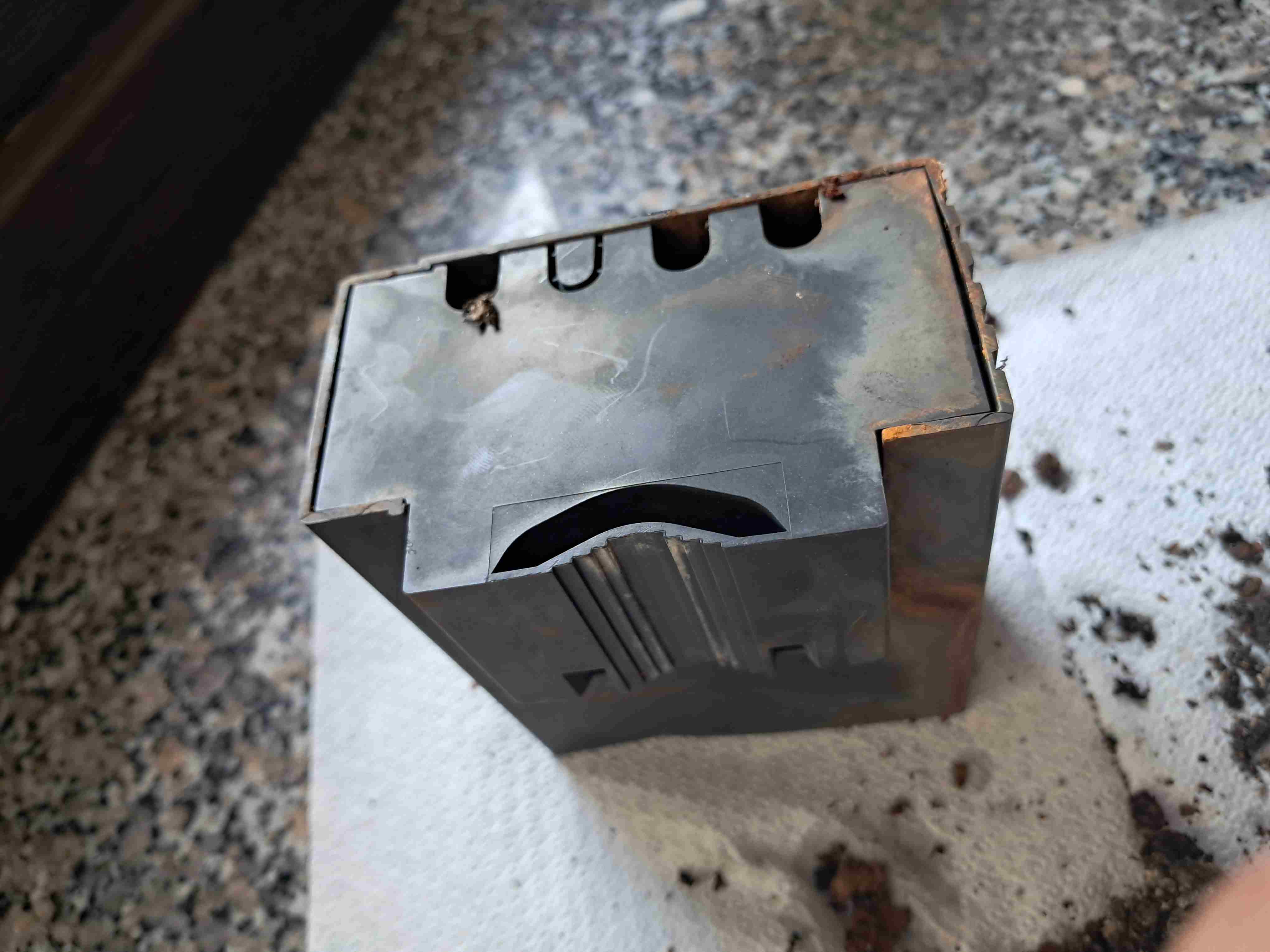

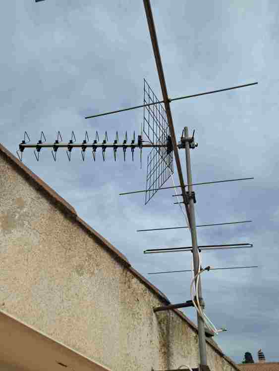

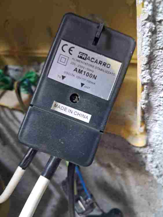

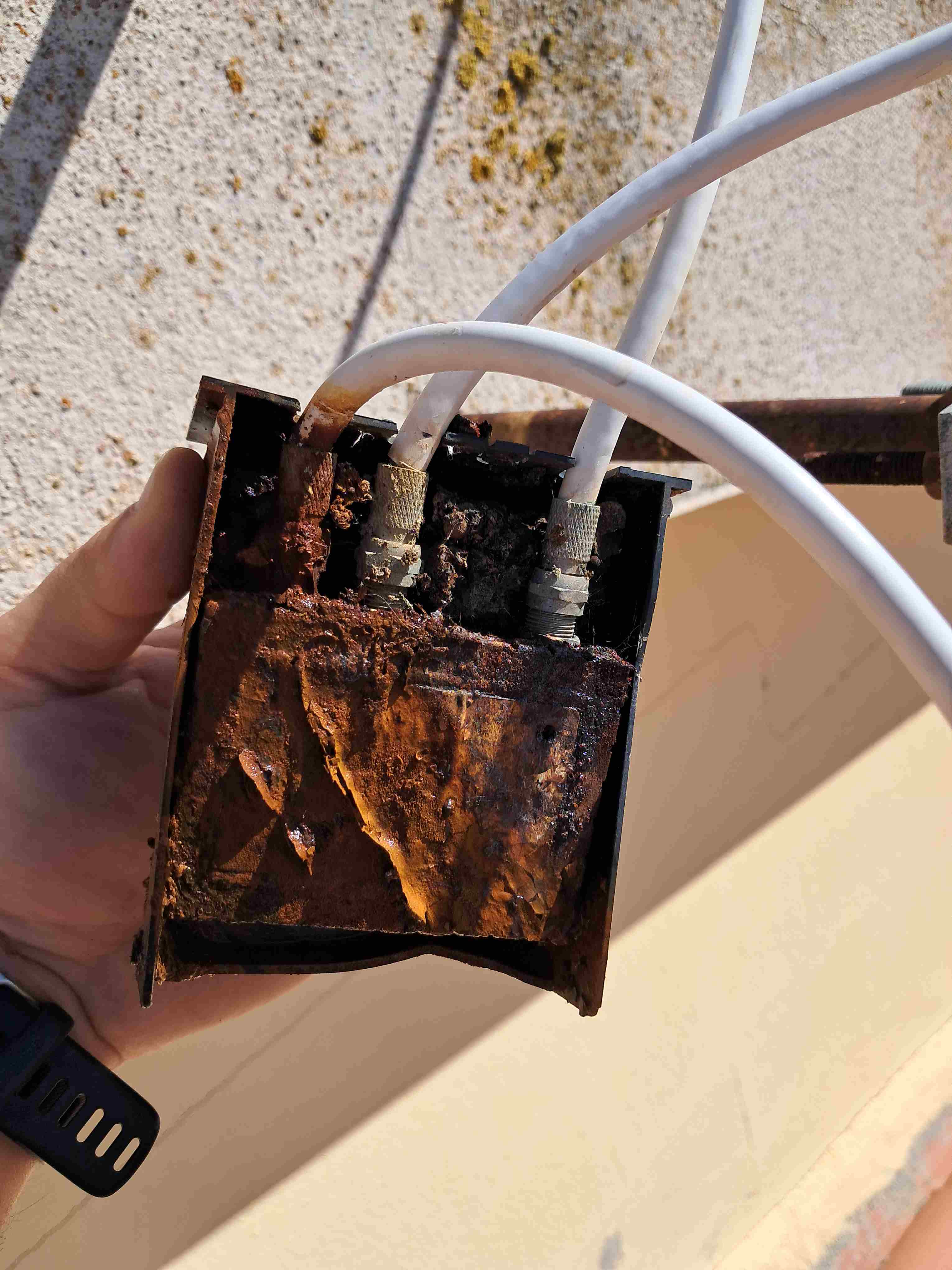

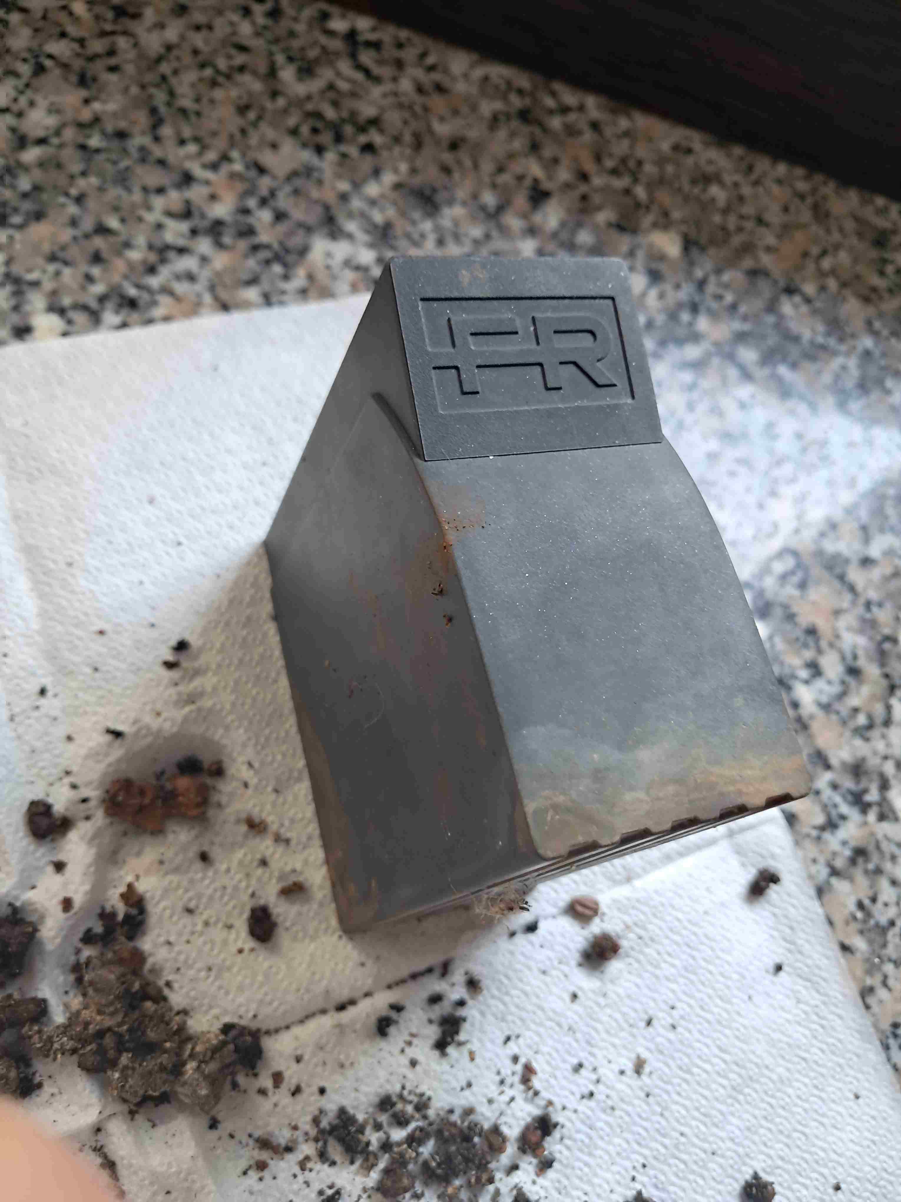

Componente antenna tv
Buonasera, gentilmente qualcuno mi saprebbe dire che componente sarebbe questo (scatoletta nera) e anche il link per acquistarlo (magari uguale)?
Praticamente le 2 antenne si collegano a questa scatoletta, l'uscita entra dentro casa e va in un alimentatore stabilizzato a 12v e poi va diretto alle TV.
Modificato: da TheRevenger
Sembra un miscelatore della Fracarro.
Direi un amplificatore VHF/UHF  visto che c'e' un alimentatore di linea: Fracarro MAP106
Modificato: da NovellinoXX
Non si legge piu' la sigla ma si tratta di un amplificatore tant'è che è presente anche l'alimentatore che occorre per fornire il 12V.
L'unico modo per risalire al guadagno è sapere quante prese hai in casa e come sono collegate tra di loro.
