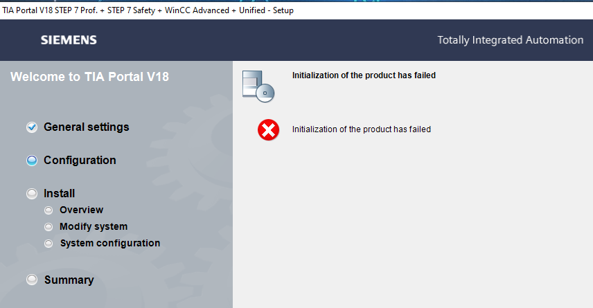

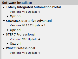

bobco Inserito: 7 ottobre 2024 Segnala Inserito: 7 ottobre 2024 Salve a tutti, durante la prima installazione di TIA Portal V18 ho disabilitato l'installazione del modulo WinCC Unified. Adesso ne avrei bisogno..... Come è possibile installare WinCC Unified su una installazione già esistente di TIA Portal V18? Grazie.
batta Inserita: 7 ottobre 2024 Segnala Inserita: 7 ottobre 2024 Dovrebbe essere sufficiente rilanciare l'installazione selezionando (oltre a quelli già installati che ti appariranno già con la spunta) i componenti aggiuntivi che desideri installare.
bobco Inserita: 8 ottobre 2024 Autore Segnala Inserita: 8 ottobre 2024 Questo è il SW attualmente installato. e questo è il messaggio di errore quando eseguo nuovamente il programma di installazione del TIA Portal Avete qualche ulteriore idea? Oltre che reinstallare ex-novo tutto il TIA? Grazie.
dina_supertramp Inserita: 8 ottobre 2024 Segnala Inserita: 8 ottobre 2024 Non ti fa neanche andare nella schermata di configuration? Oppure ci sei entrato? Li dovresti selezionare "Upgrade/repair"
Simone.Salarsi Inserita: 8 ottobre 2024 Segnala Inserita: 8 ottobre 2024 mi sembra di ricordare, se qualcuno vuole confermare o smentire, che WinCC Professional e Advanced non possono coesistere sullo stesso sistema.
acquaman Inserita: 8 ottobre 2024 Segnala Inserita: 8 ottobre 2024 30 minuti fa, Simone.Salarsi ha scritto: WinCC Professional e Advanced non possono coesistere sullo stesso sistema. Io ricordavo versioni differenti di profesional o WinCC scada che non possono coesistere. Problemi con l'advanced non mi pare.
bobco Inserita: 8 ottobre 2024 Autore Segnala Inserita: 8 ottobre 2024 1 ora fa, Simone.Salarsi ha scritto: mi sembra di ricordare, se qualcuno vuole confermare o smentire, che WinCC Professional e Advanced non possono coesistere sullo stesso sistema. TIA Portal V18 è sempre stato stabile con entrambe le versioni. Forse WinCC Professional non può coesistere con WinCC Unified perchè sono entrambi SCADA. Adesso sto provando a disinstallare TIA Portal V18.
Simone.Salarsi Inserita: 8 ottobre 2024 Segnala Inserita: 8 ottobre 2024 ho trovato questa pagina sul support siemens- se può essere di aiuto https://support.industry.siemens.com/cs/document/109815109/what-are-the-requirements-for-installing-tia-portal-v18-(step-7-professional-basic-wincc-unified-professional-advanced-comfort)-?dti=0&lc=en-IT da cui un estratto 5. Parallel installation of WinCC Advanced / Professional with WinCC Unified The following software can be installed in parallel on one computer: WinCC Comfort/Advanced (ES) V18 with WinCC Unified (ES) V16/V17/V18 and WinCC Unified PC RT V16/V17/V18 WinCC RT Advanced V17* with WinCC Unified (ES) V16/V17/V18 and WinCC Unified PC RT V16/V17/V18 * Latest available version The following software can not be installed in parallel on one computer: WinCC Professional V18 (ES) with WinCC Unified (ES) V16/V17/V18 or WinCC Unified PC RT V16/V17/V18 WinCC RT Professional V18 with WinCC Unified (ES) V16/V17/V18 or WinCC Unified PC RT V16/V17/V18
bobco Inserita: 8 ottobre 2024 Autore Segnala Inserita: 8 ottobre 2024 (modificato) 43 minuti fa, Simone.Salarsi ha scritto: ho trovato questa pagina sul support siemens- se può essere di aiuto https://support.industry.siemens.com/cs/document/109815109/what-are-the-requirements-for-installing-tia-portal-v18-(step-7-professional-basic-wincc-unified-professional-advanced-comfort)-?dti=0&lc=en-IT da cui un estratto 5. Parallel installation of WinCC Advanced / Professional with WinCC Unified The following software can be installed in parallel on one computer: WinCC Comfort/Advanced (ES) V18 with WinCC Unified (ES) V16/V17/V18 and WinCC Unified PC RT V16/V17/V18 WinCC RT Advanced V17* with WinCC Unified (ES) V16/V17/V18 and WinCC Unified PC RT V16/V17/V18 * Latest available version The following software can not be installed in parallel on one computer: WinCC Professional V18 (ES) with WinCC Unified (ES) V16/V17/V18 or WinCC Unified PC RT V16/V17/V18 WinCC RT Professional V18 with WinCC Unified (ES) V16/V17/V18 or WinCC Unified PC RT V16/V17/V18 Giusto. Comunque ho disinstallato TIA Portal V18 e rilanciando l'installazione mi permette di aggiungere le opzioni di WinCC Unified. Modificato: 8 ottobre 2024 da bobco
batta Inserita: 8 ottobre 2024 Segnala Inserita: 8 ottobre 2024 Bene, problema risolto con disinstallazione e reinstallazione. Una bella rottura, visto il tempo che ci si impiega, ma l'importante è che funzioni. Quando tenti un'installazione con programmi incompatibili, viene visualizzato un messaggio che ti informa dell'incompatibilità. In questo caso, siamo in presenza di un qualche errore indefinito. Il consiglio che avrei dato, sarebbe stato di disinstallare e reinstallare il tutto.
