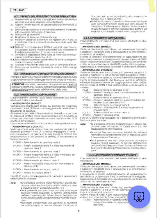

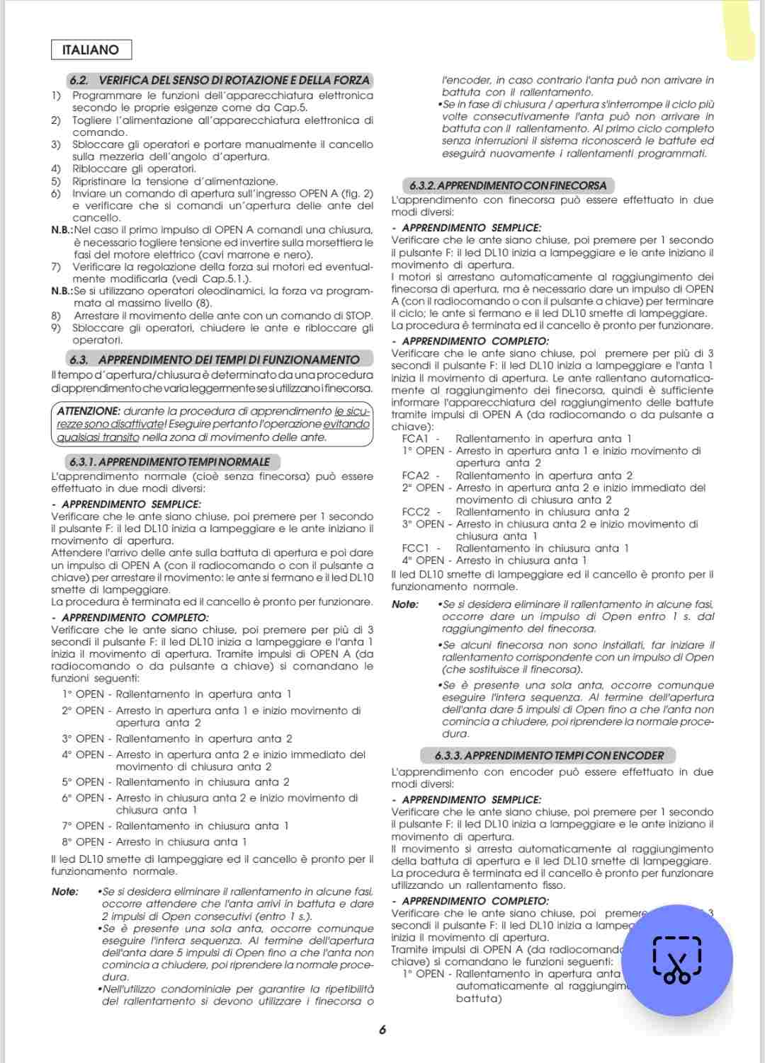

Apertura angoli diversi
Salve a tutti, vorrei acquistare un kit Genius G-bat 300 ed ho il problema che dovrei aprire un anta a 110° e l'altra a 90°.
È possibile farlo con questo modello?
Magari con l'apprendimento manuale?
Grazie.
Screenshot_20241007_183842_Microsoft 365 (Office).jpg
Roberto Garoscio
Gli angoli di apertura sono definiti dalle quote A e B del perno posteriore del braccio, lo puoi vedere nella fig. 5 delle istruzioni
  Il 07/10/2024 alle 21:33 , Roberto Garoscio ha scritto:
Gli angoli di apertura sono definiti dalle quote A e B del perno posteriore del braccio, lo puoi vedere nella fig. 5 delle istruzioni
Expand
Salve, si quello mi è  chiaro. Ma volevo sapere se è  possibile aprire un anta a 90° e l'altra a 110°.
Roberto Garoscio
Certo che si.
