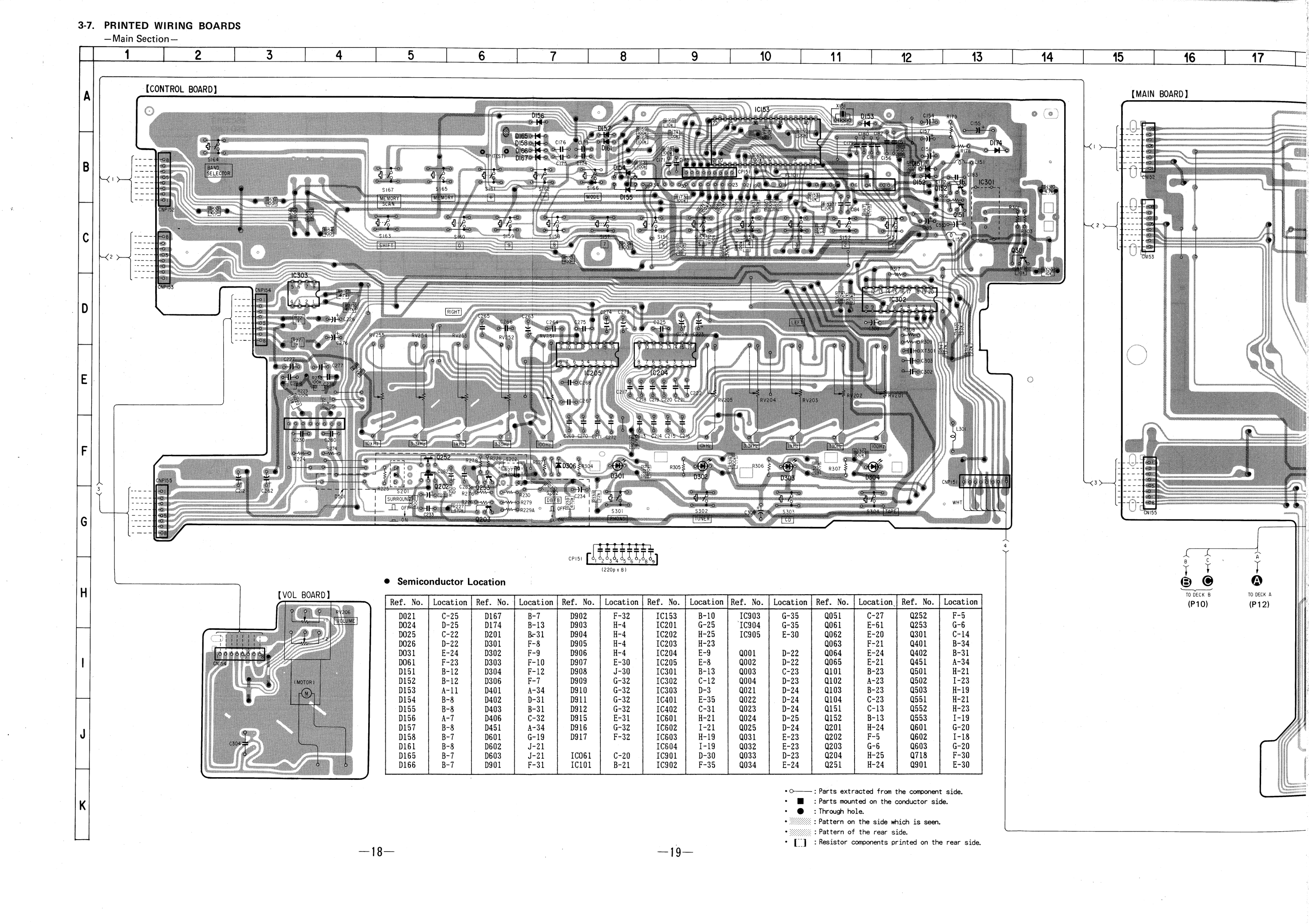

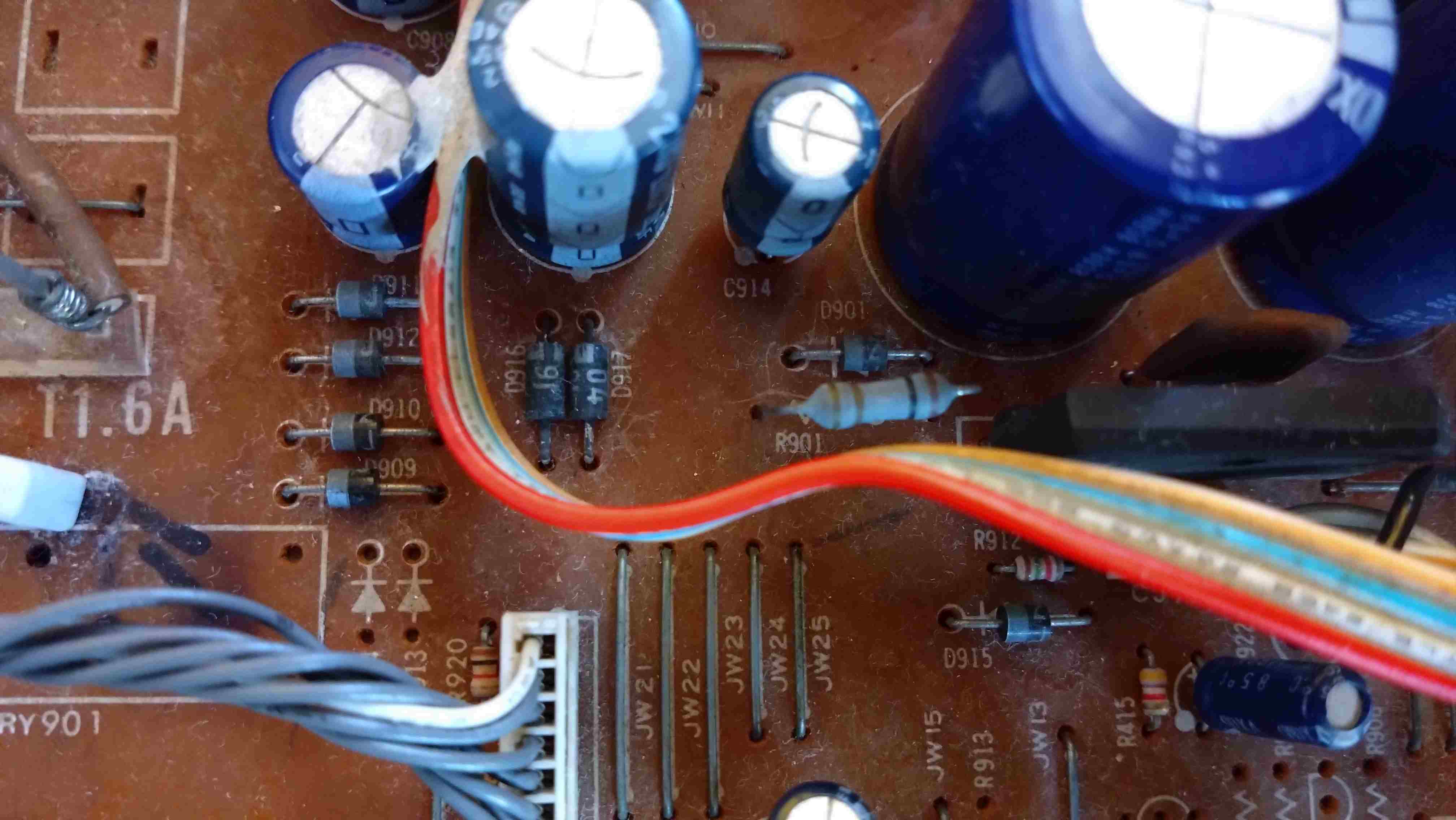

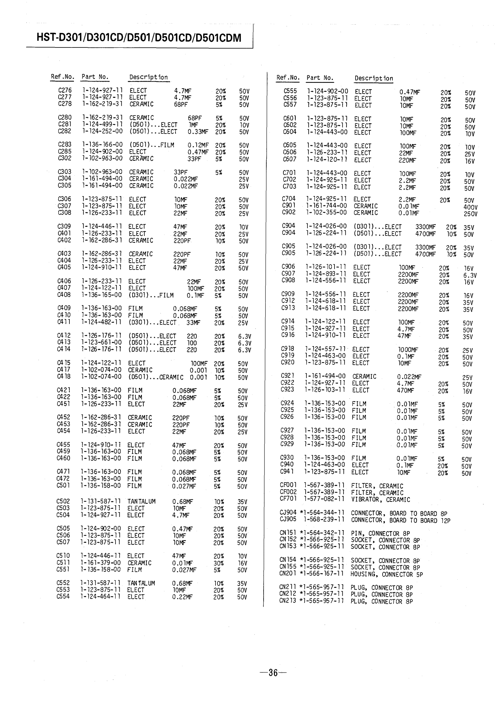

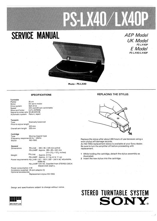

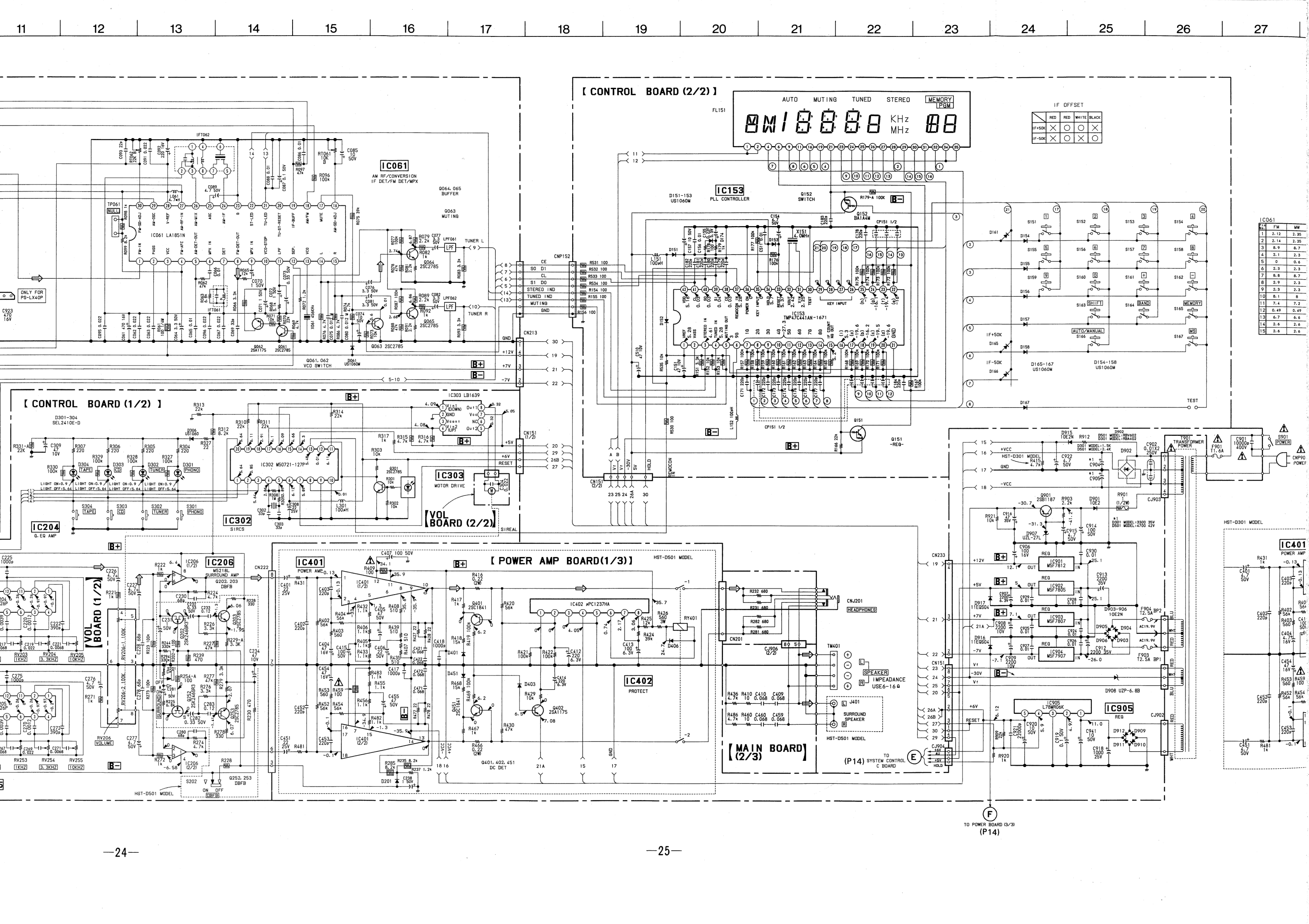

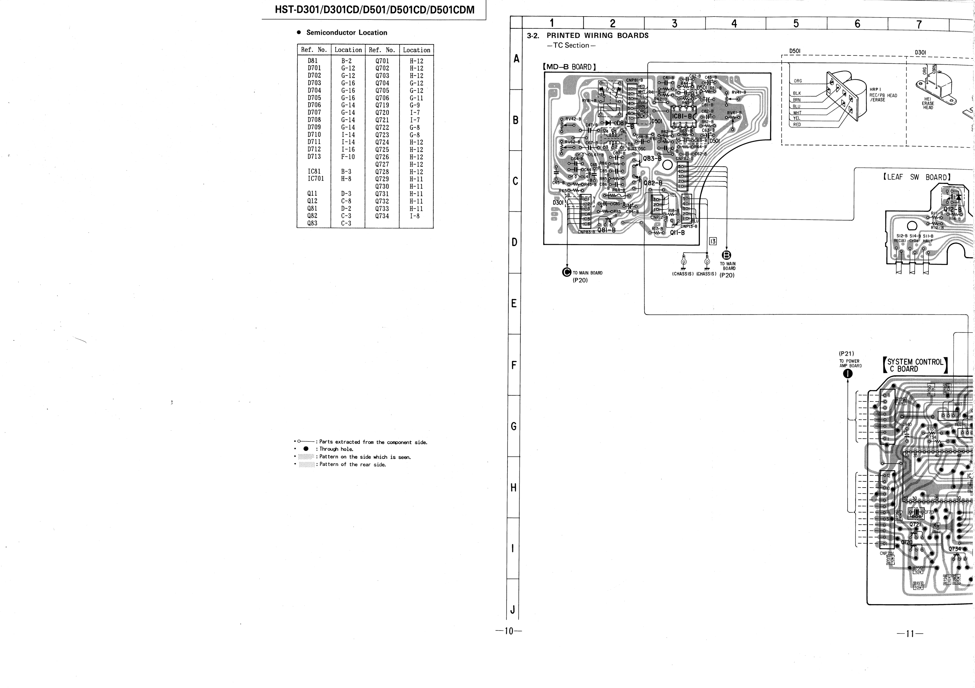

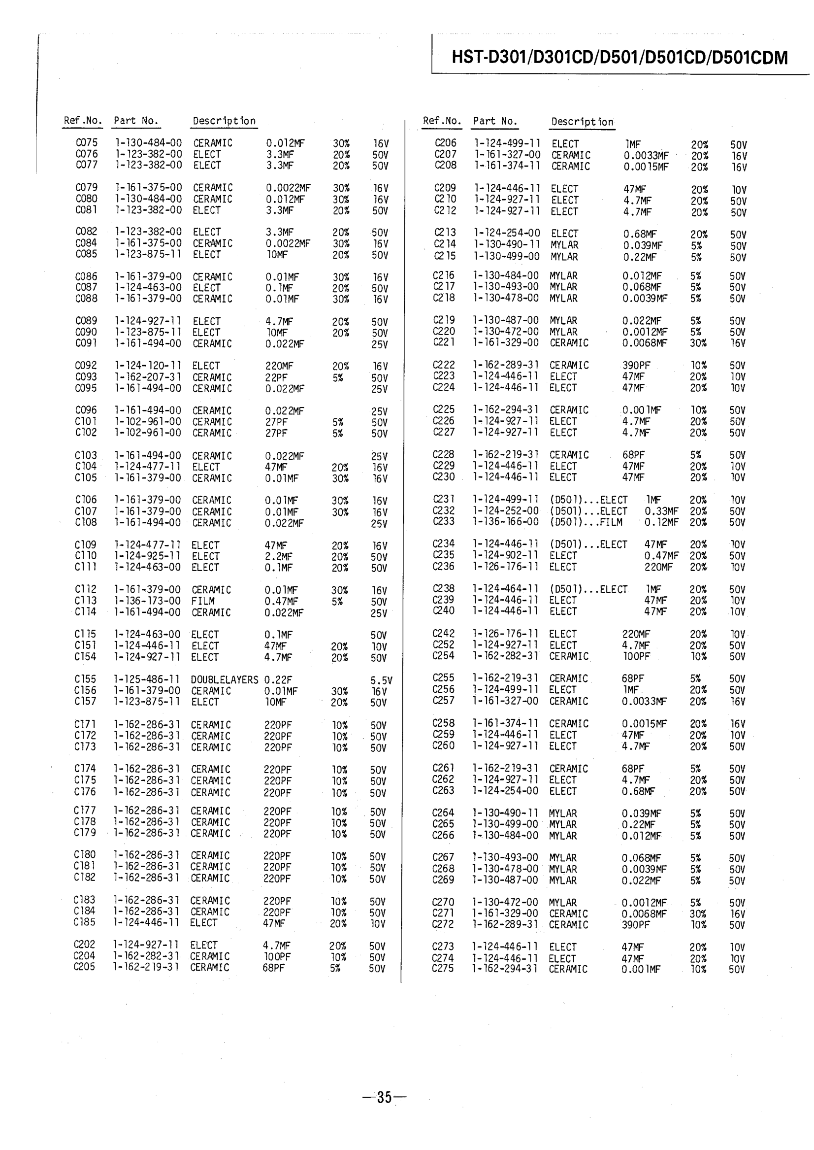

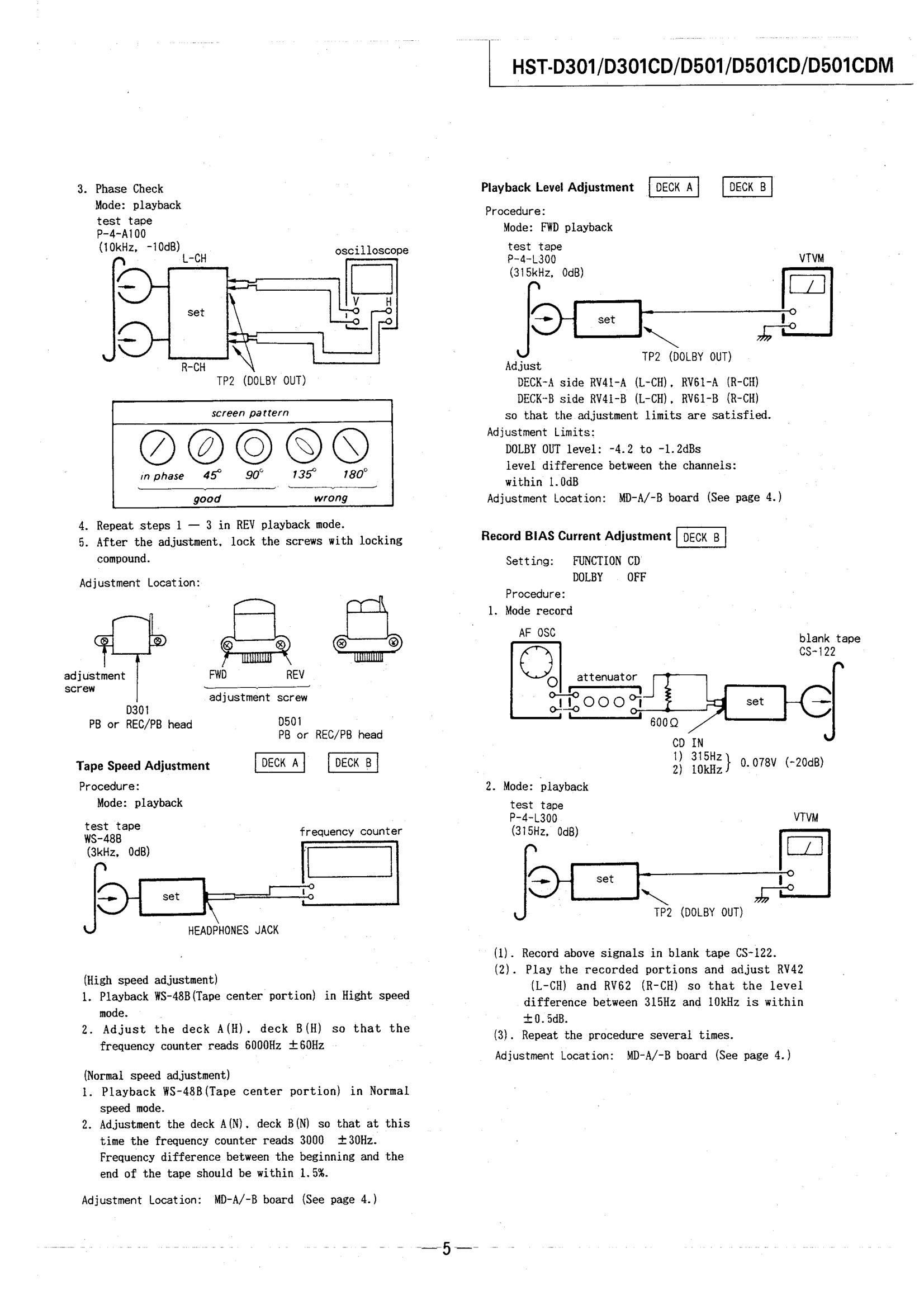

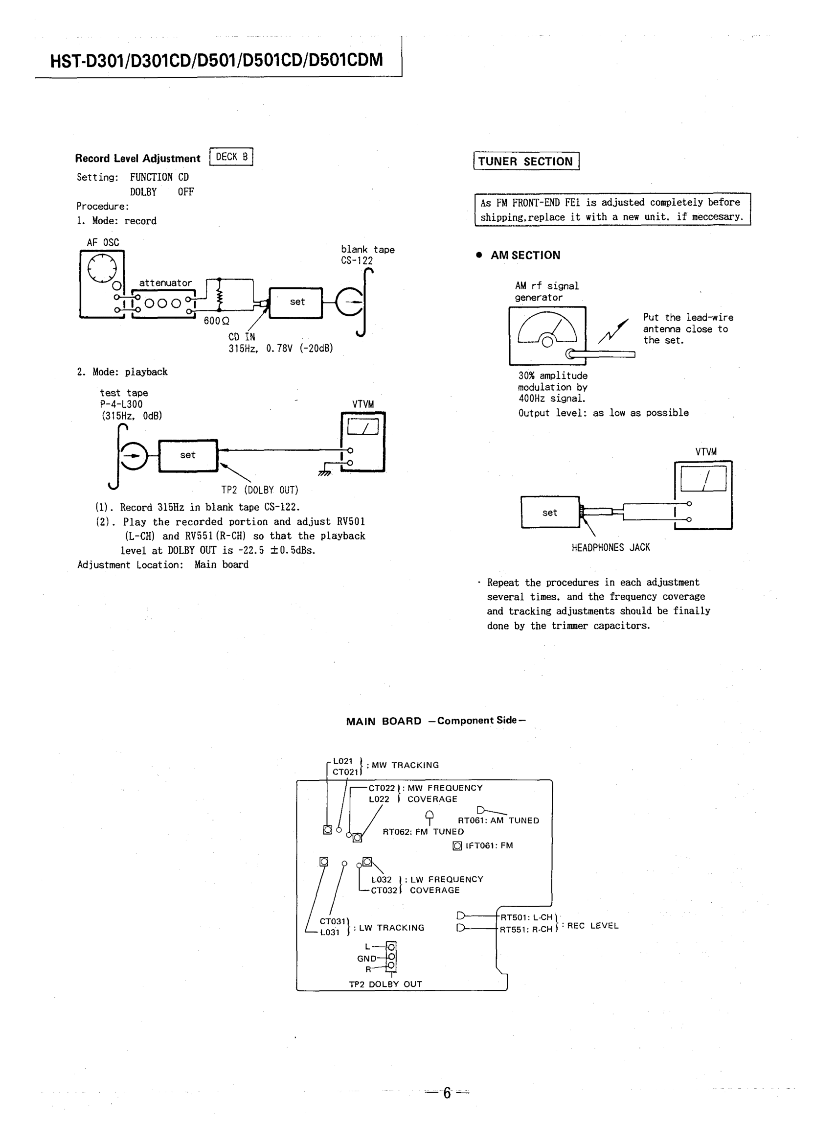

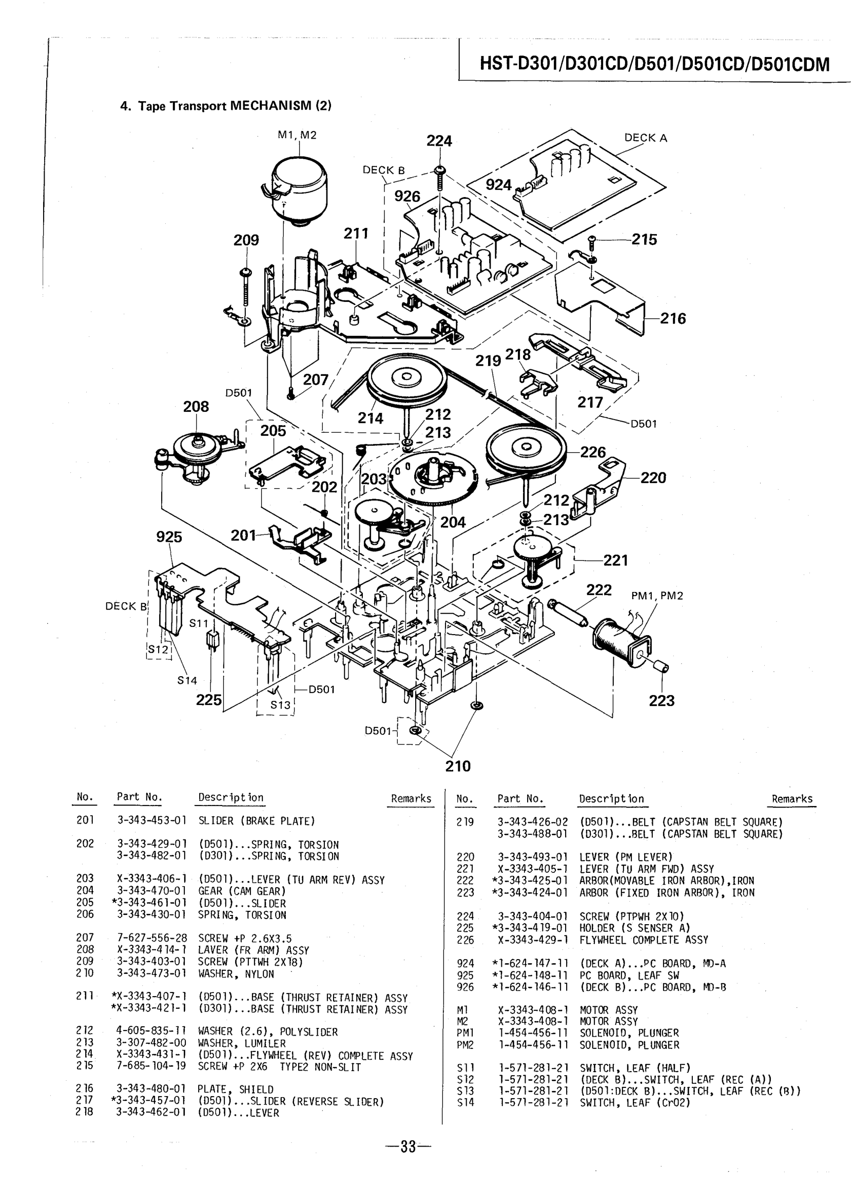

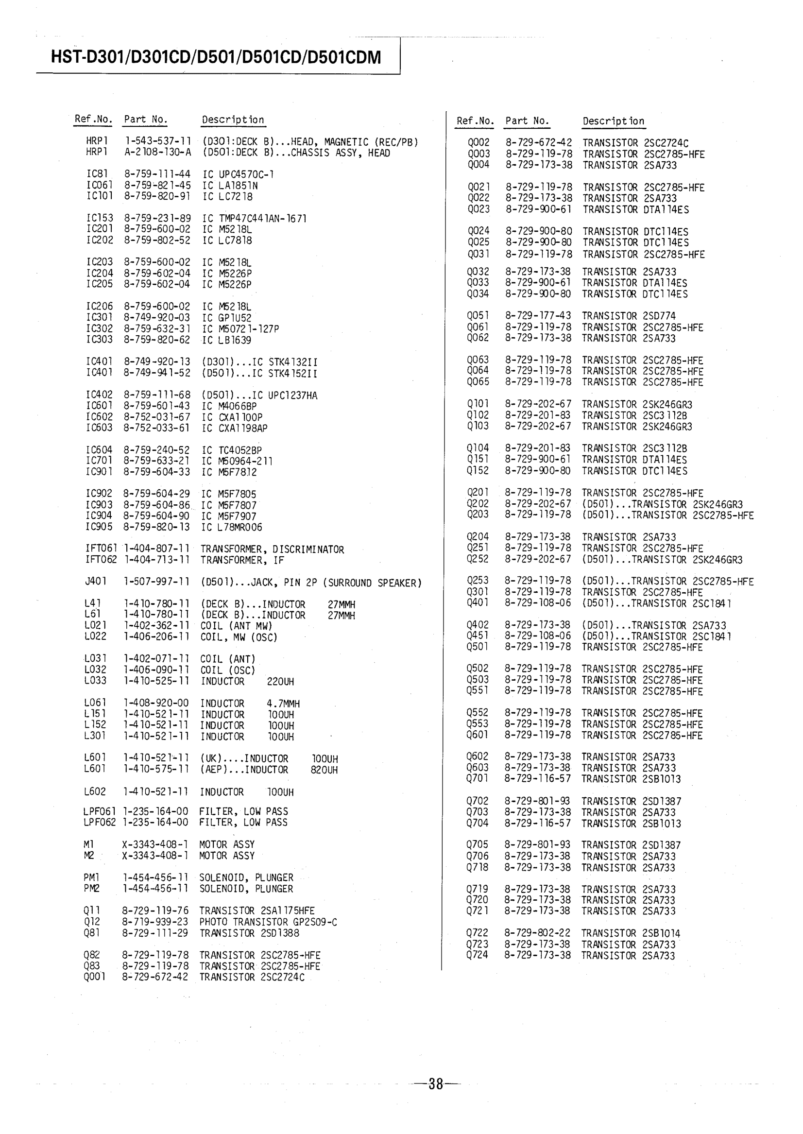

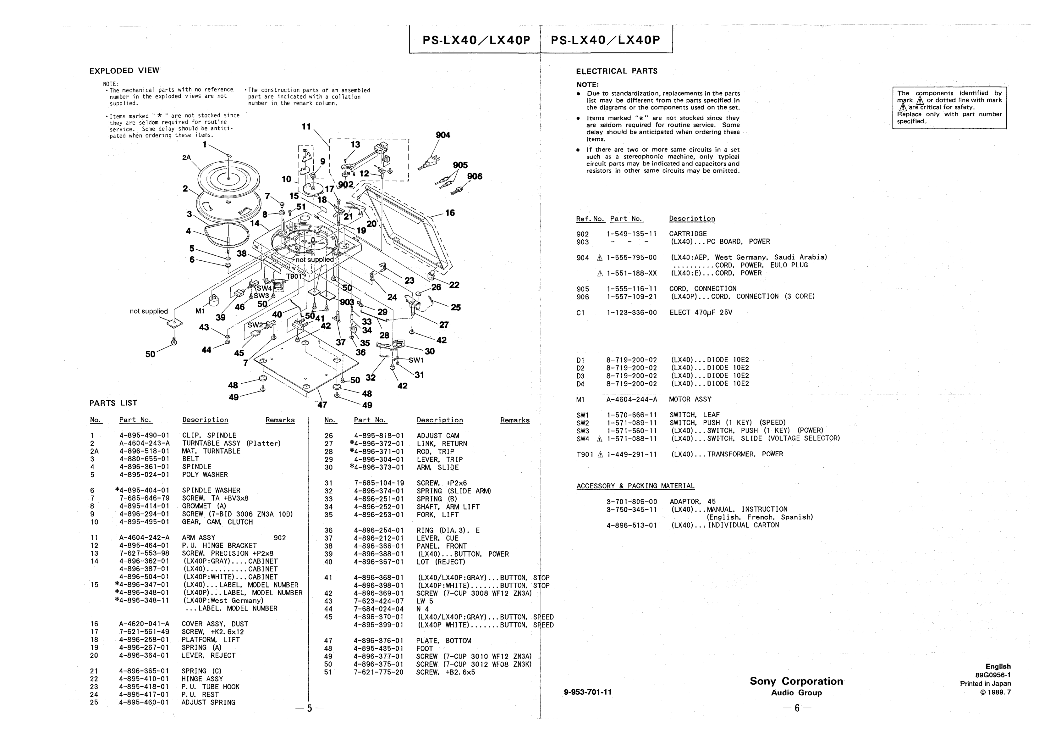

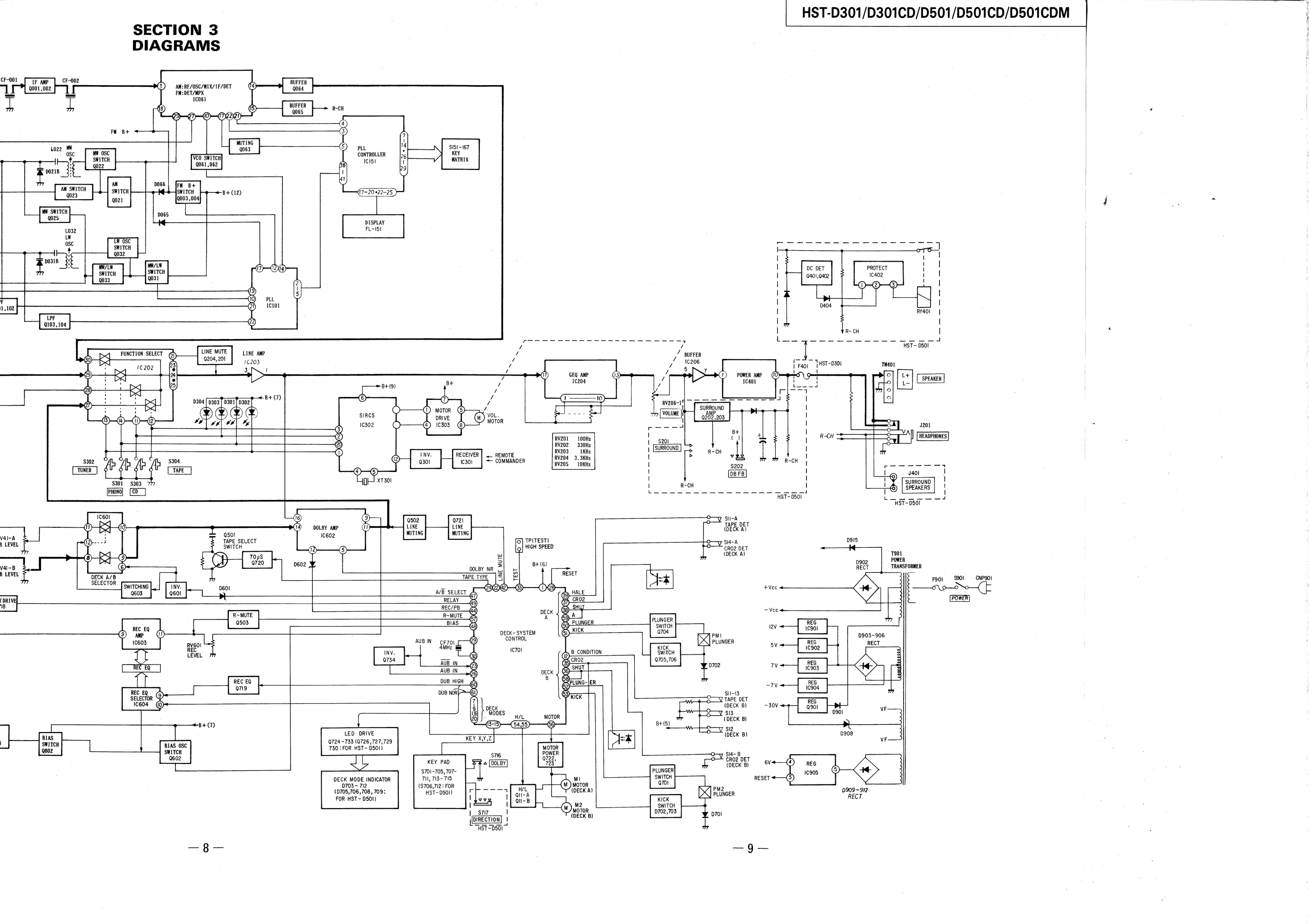

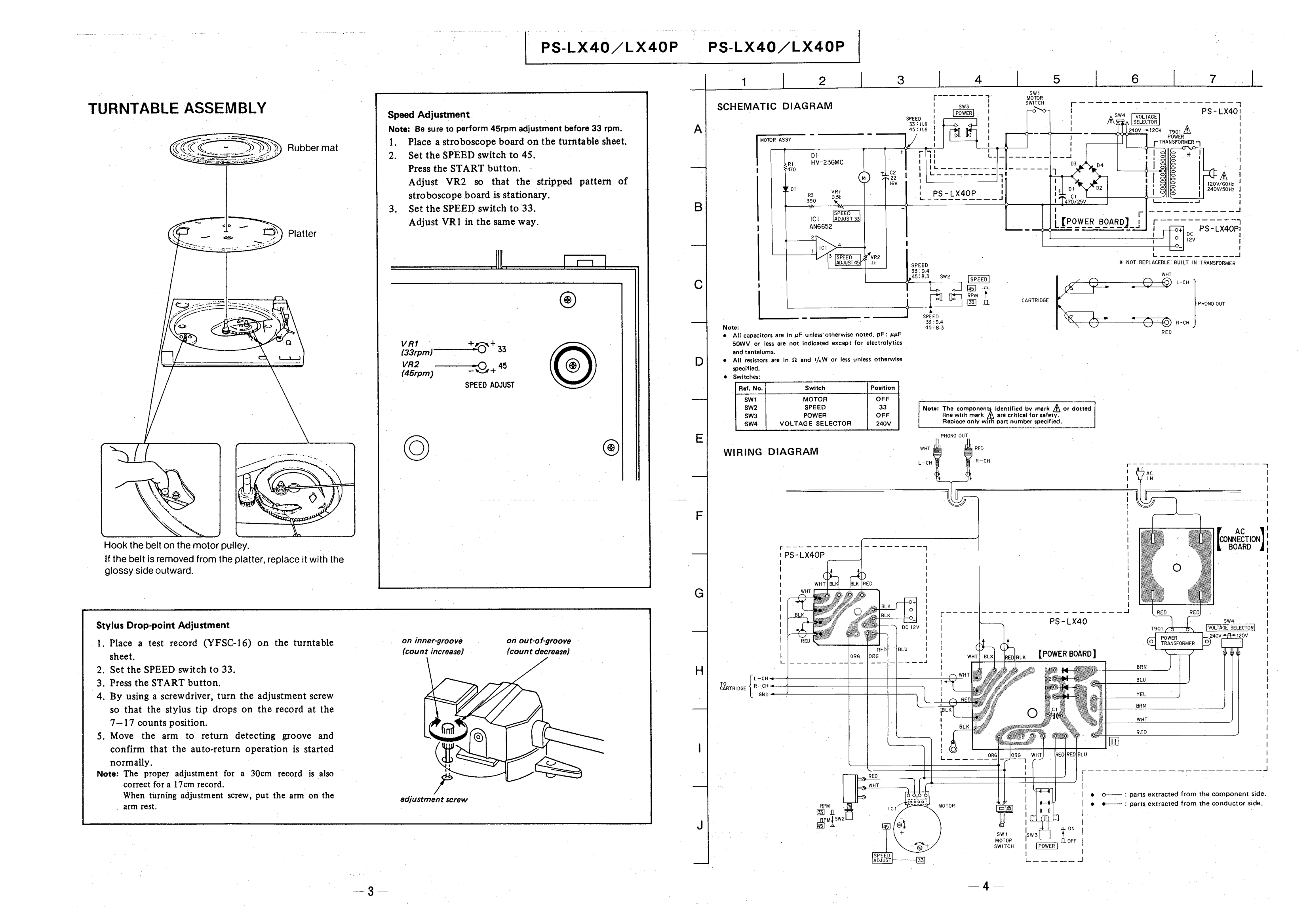

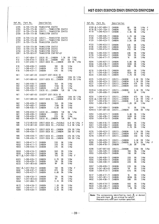

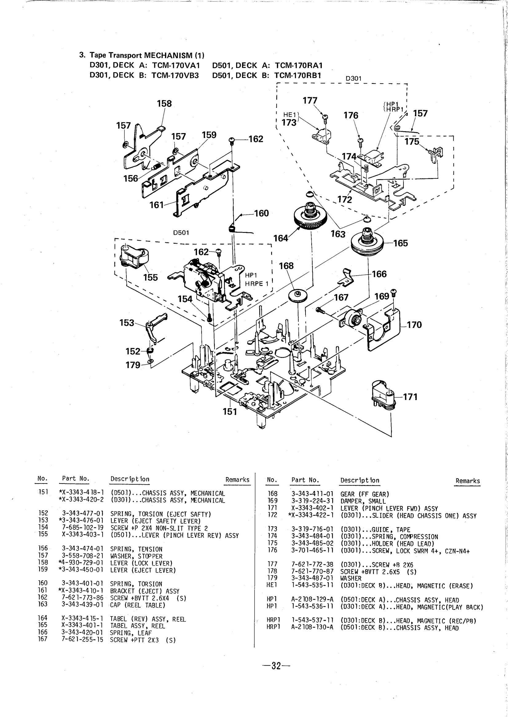

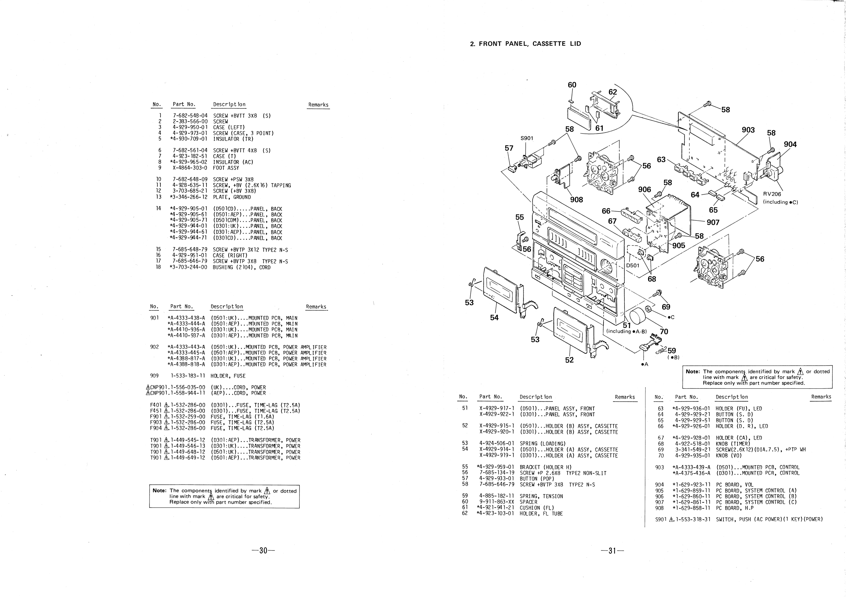

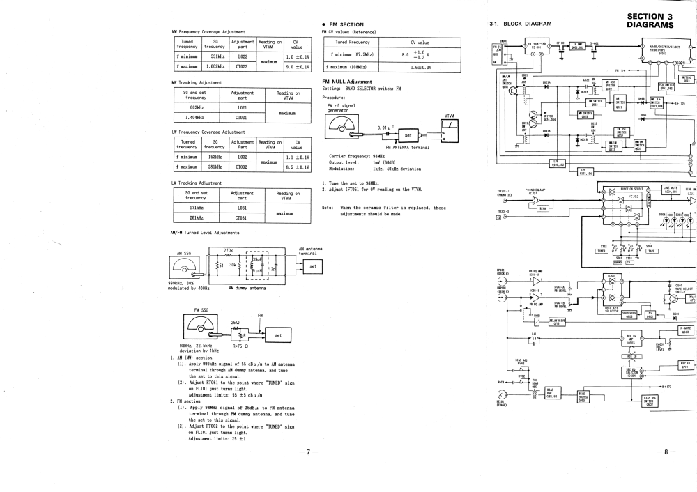

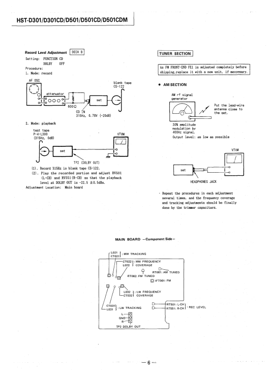

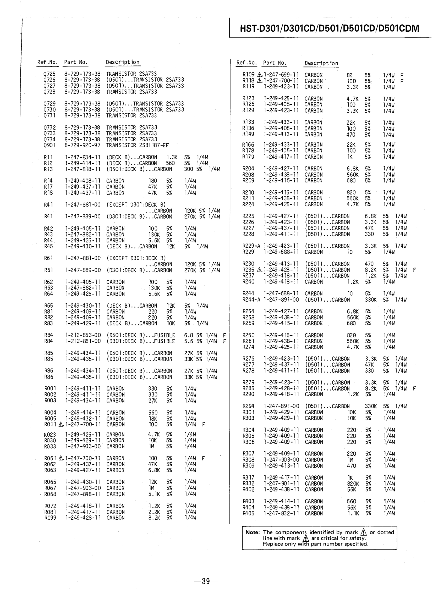

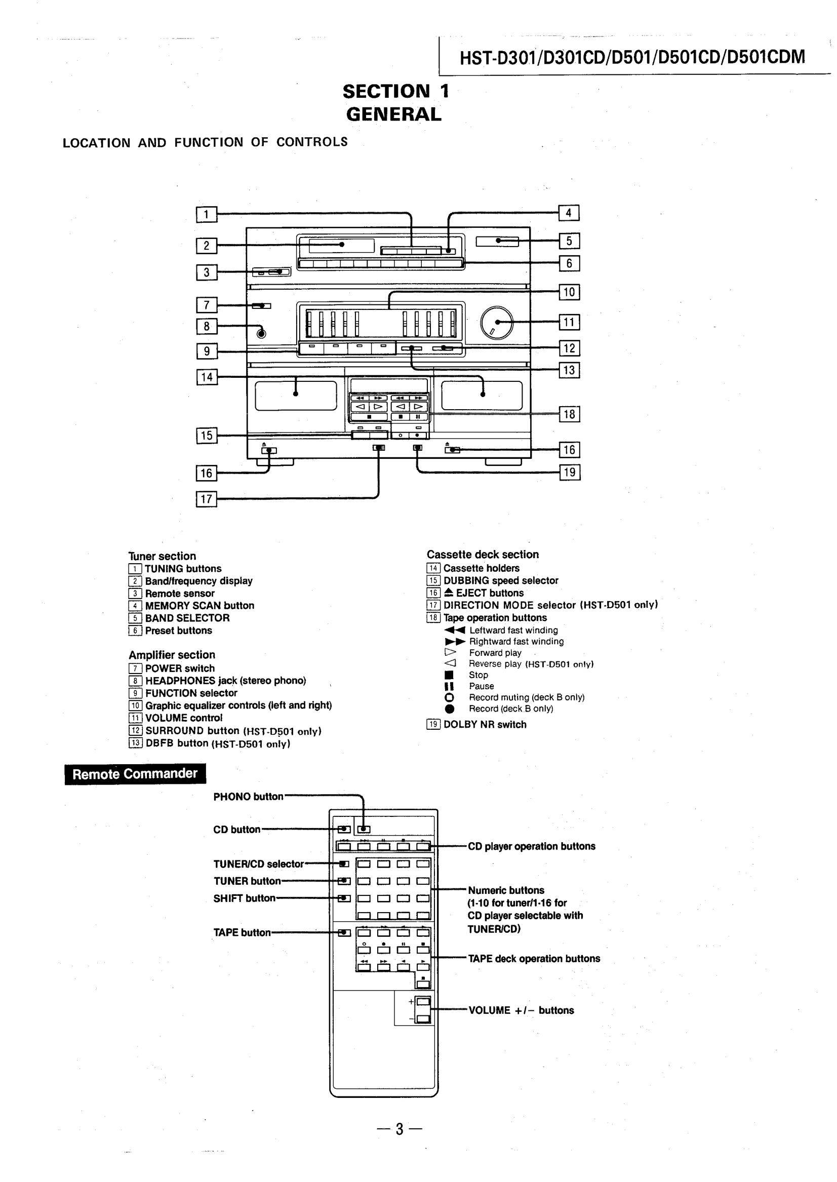

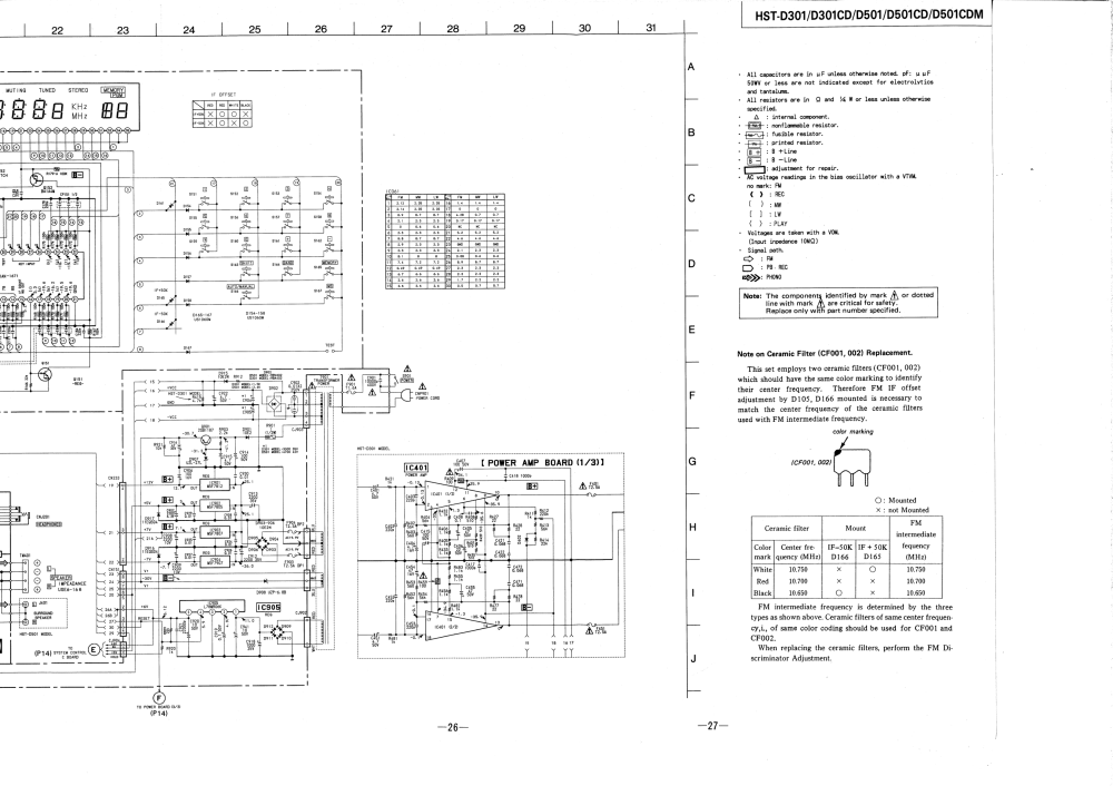

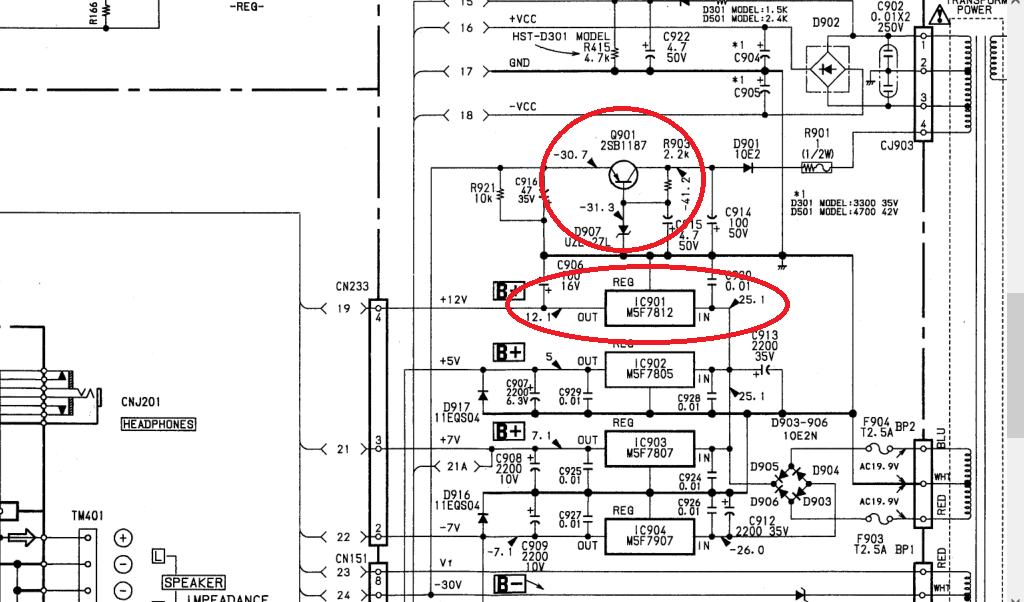

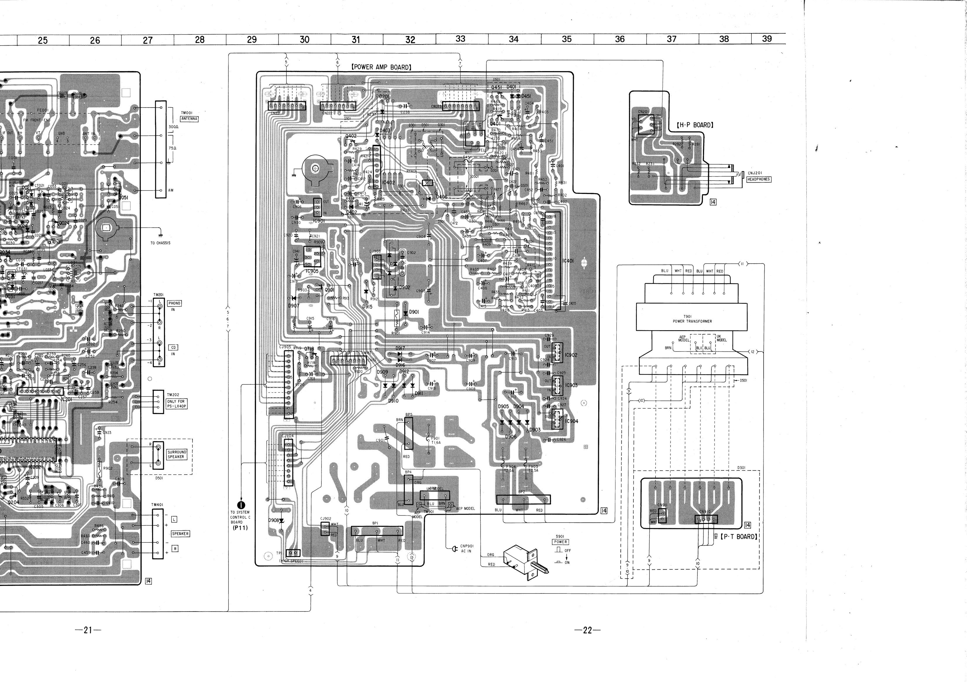

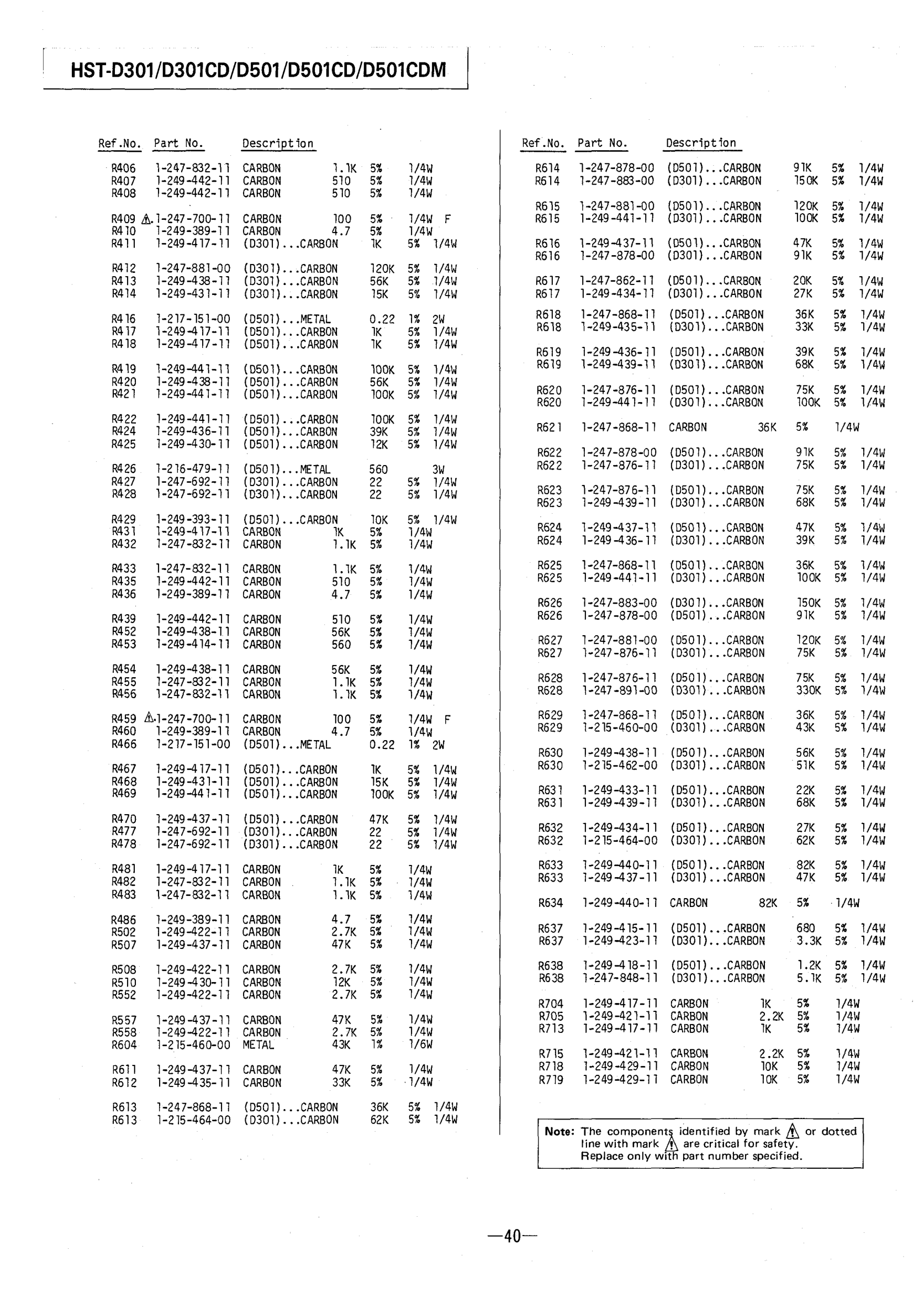

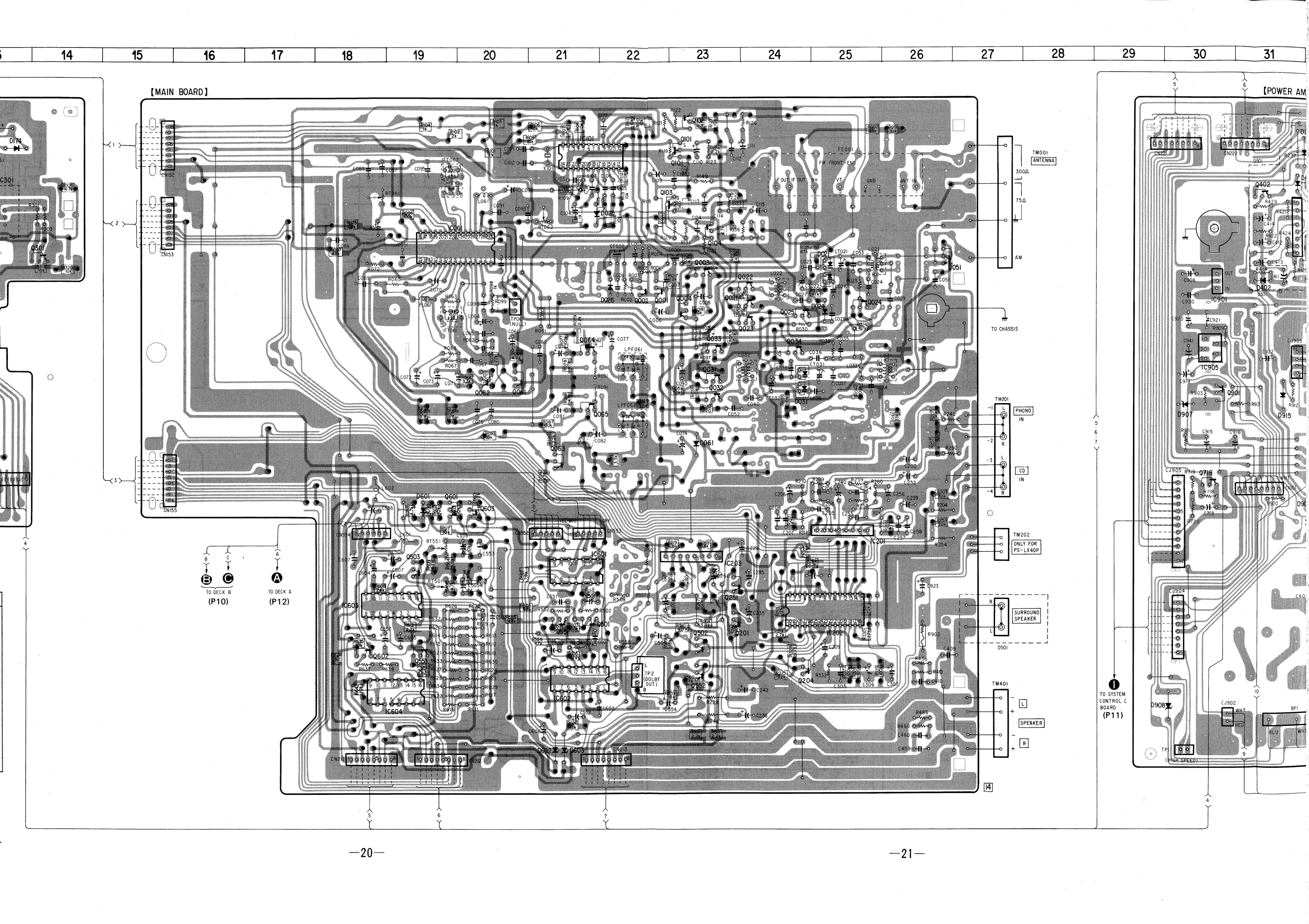

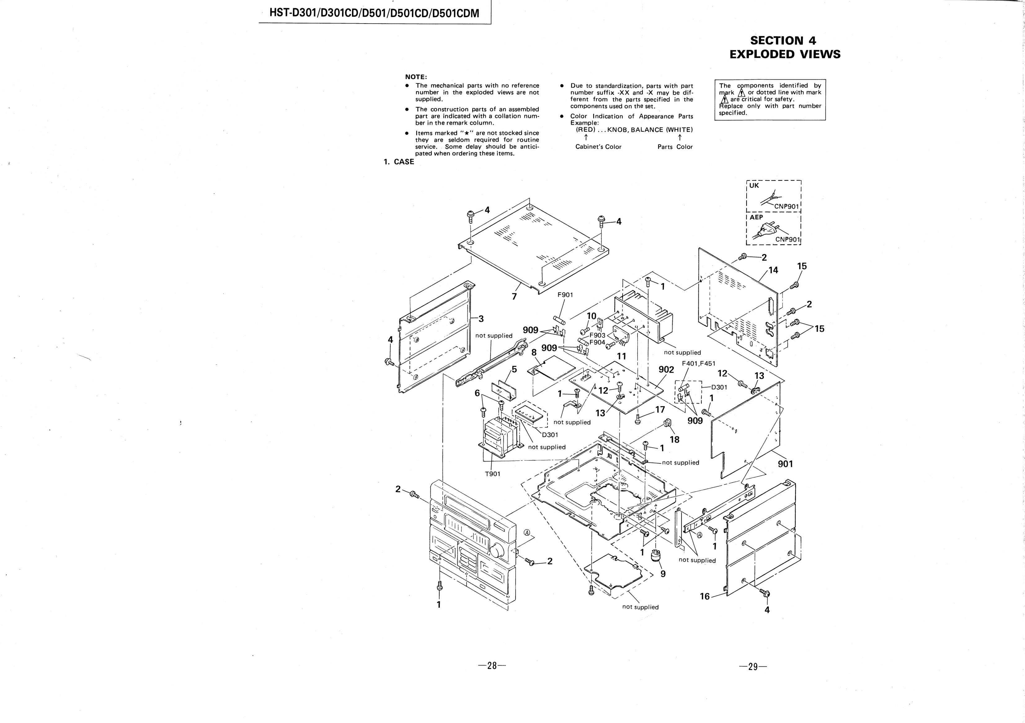

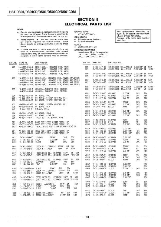

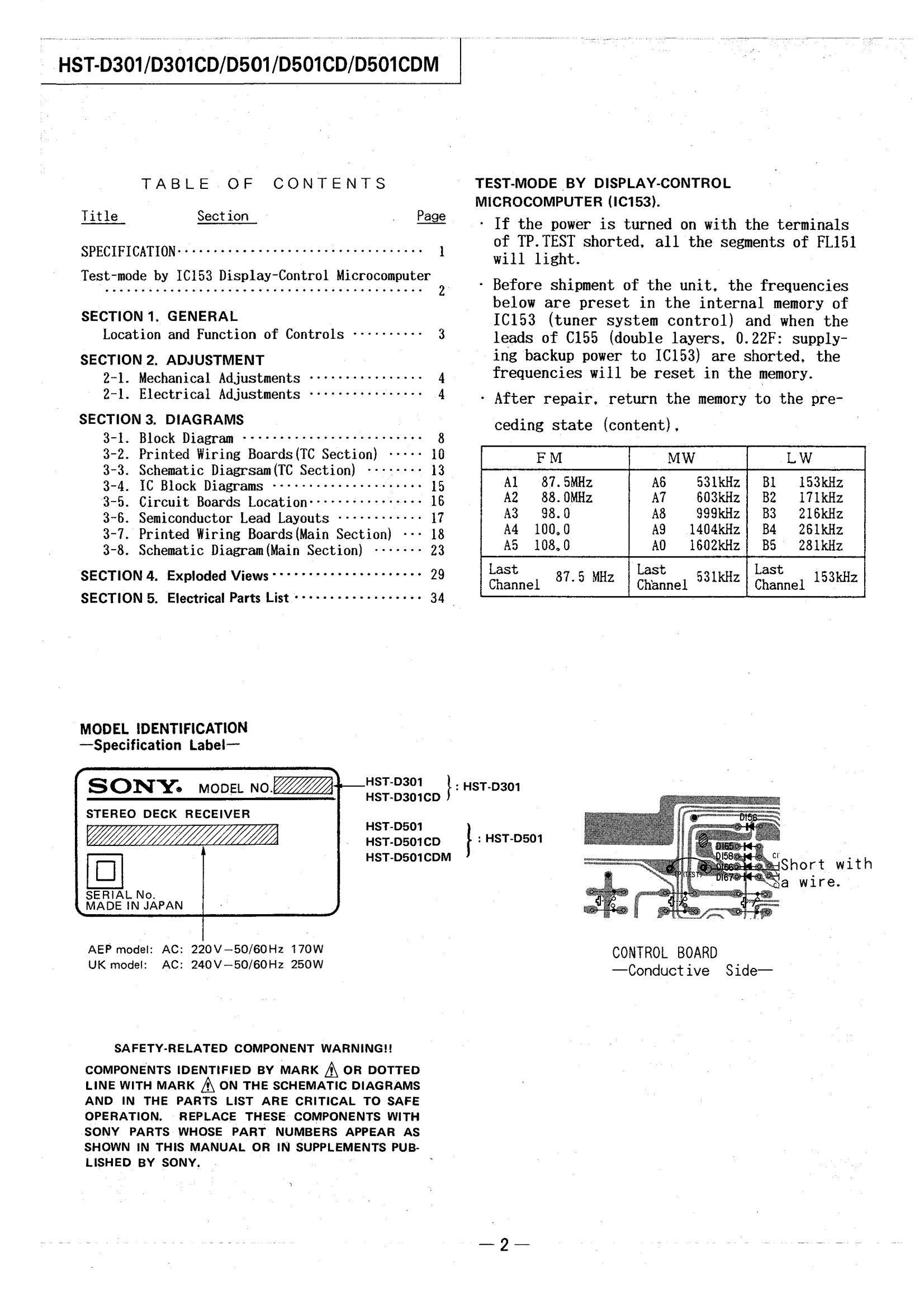

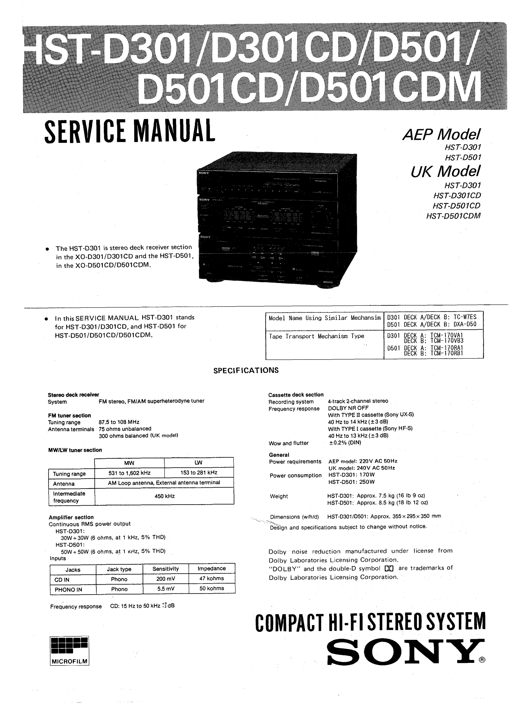

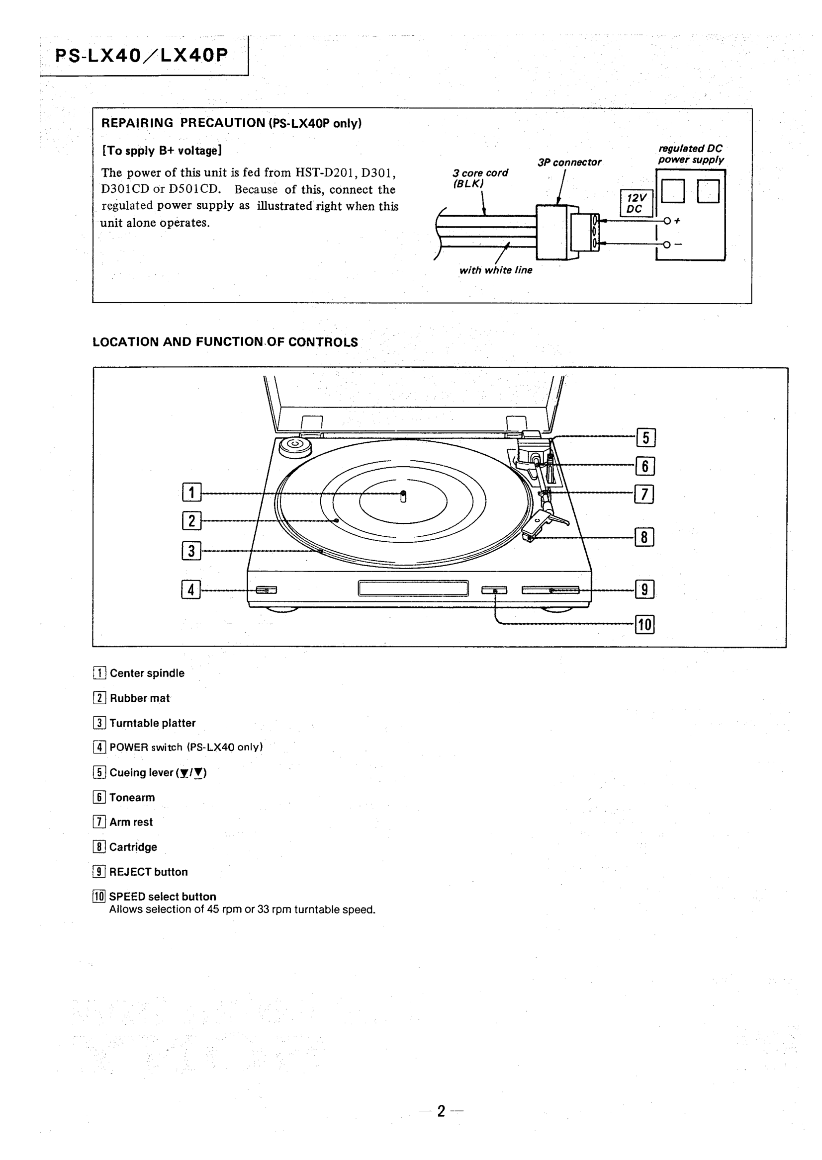

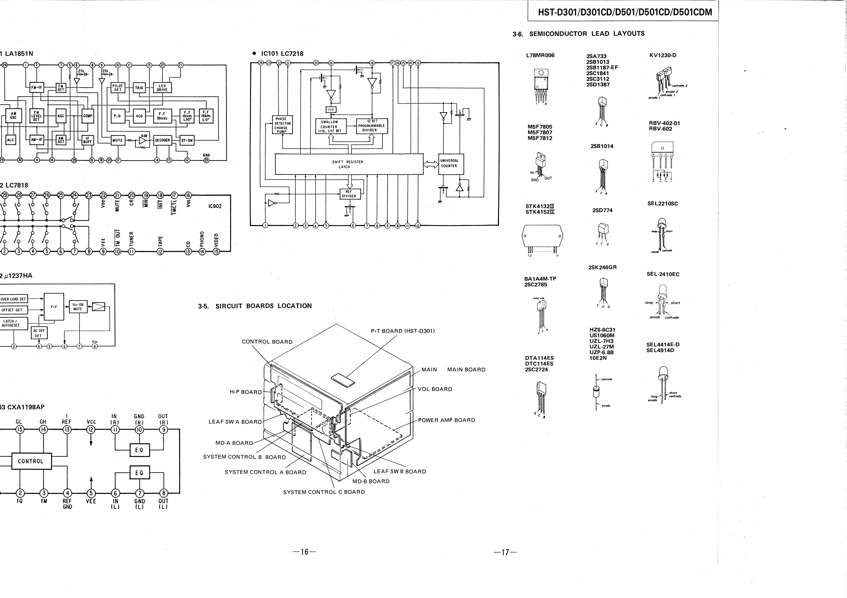

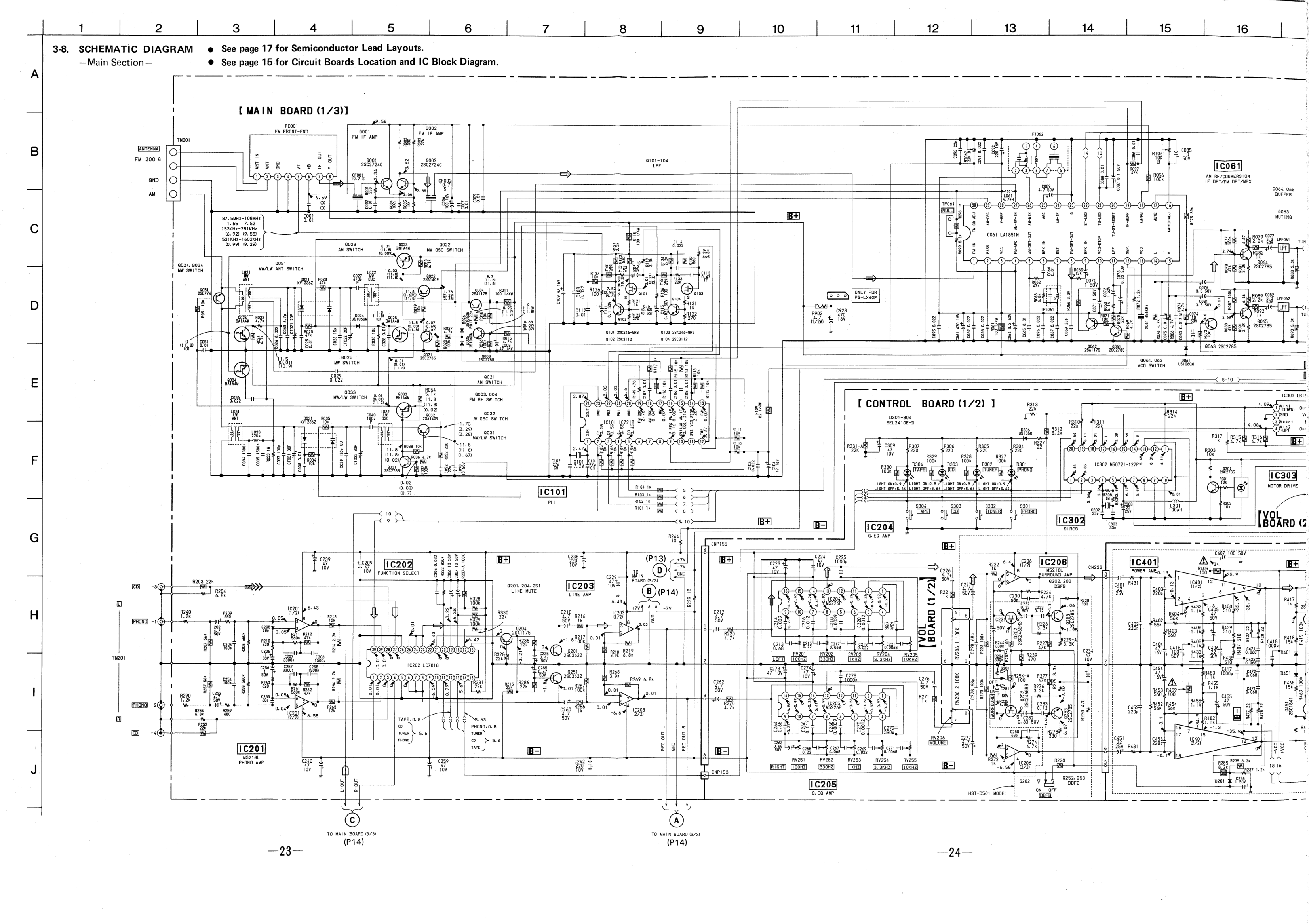

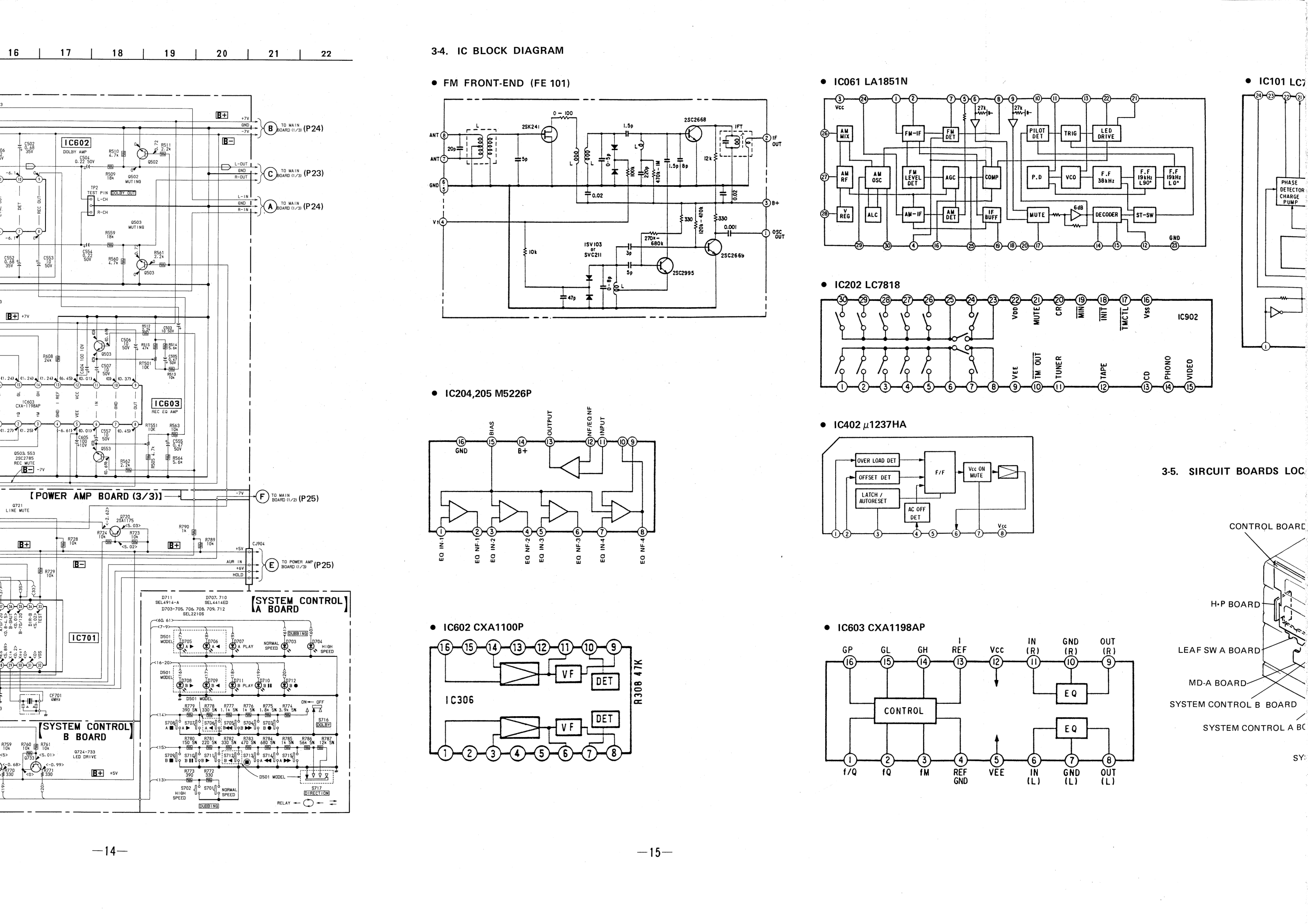

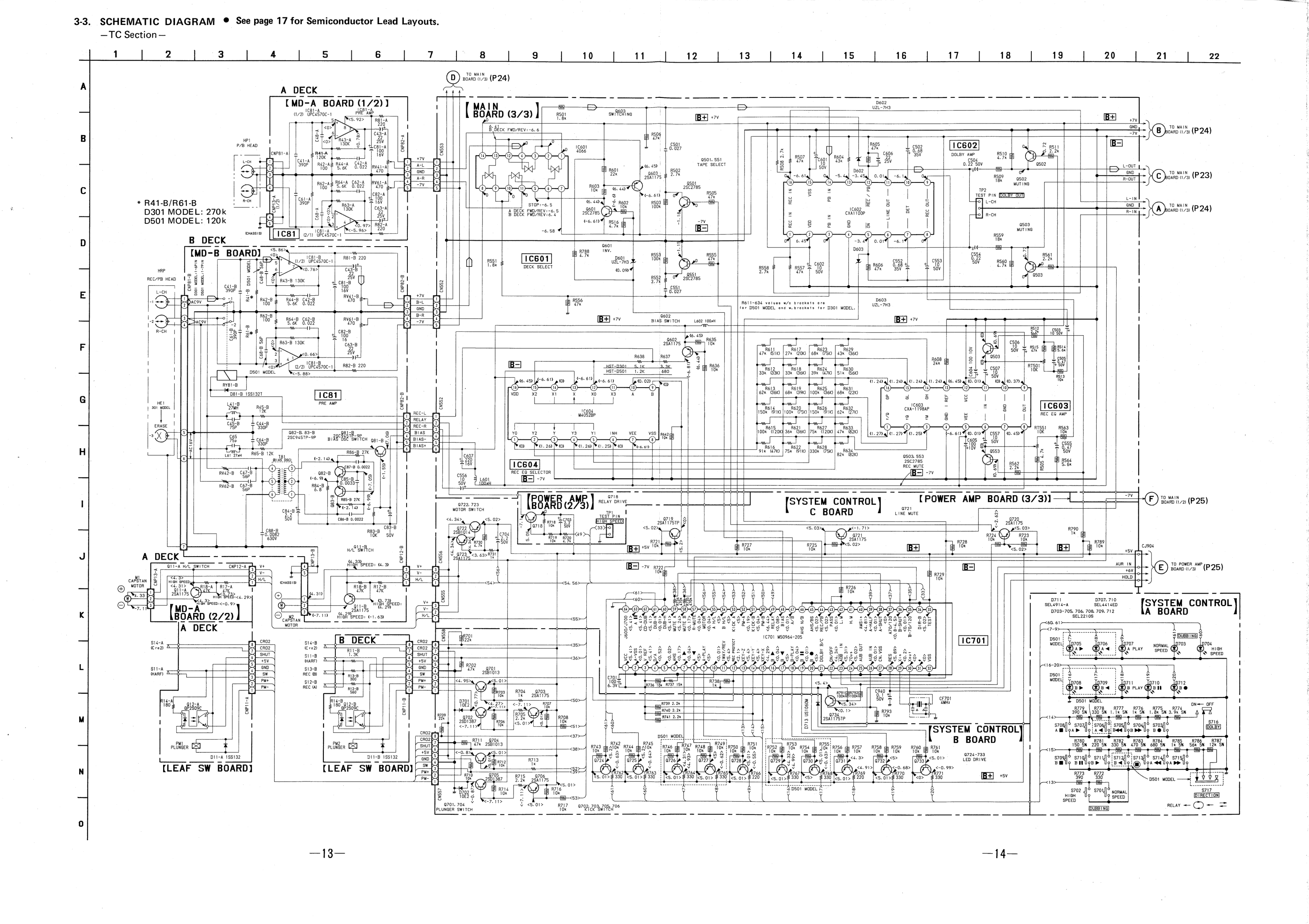

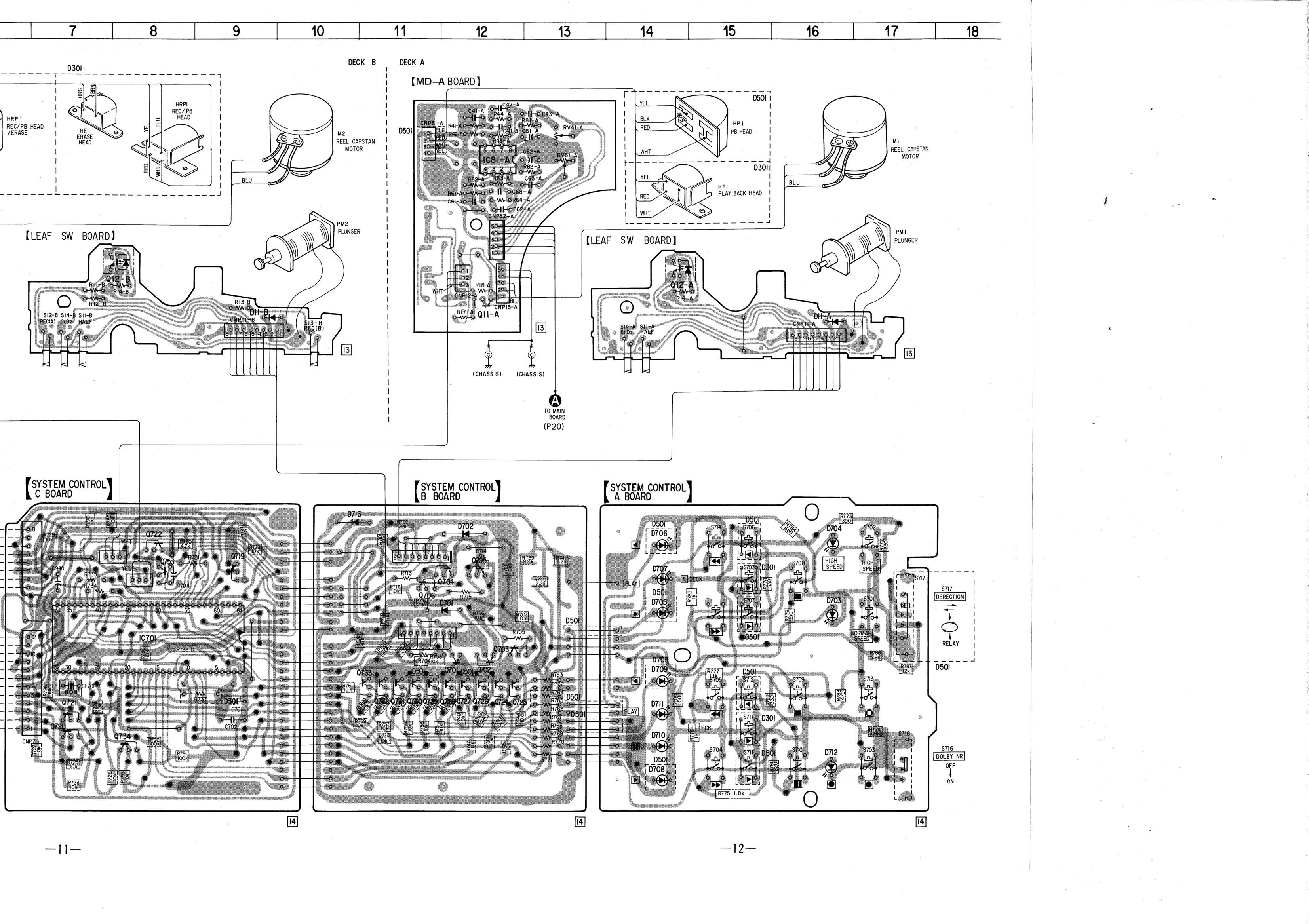

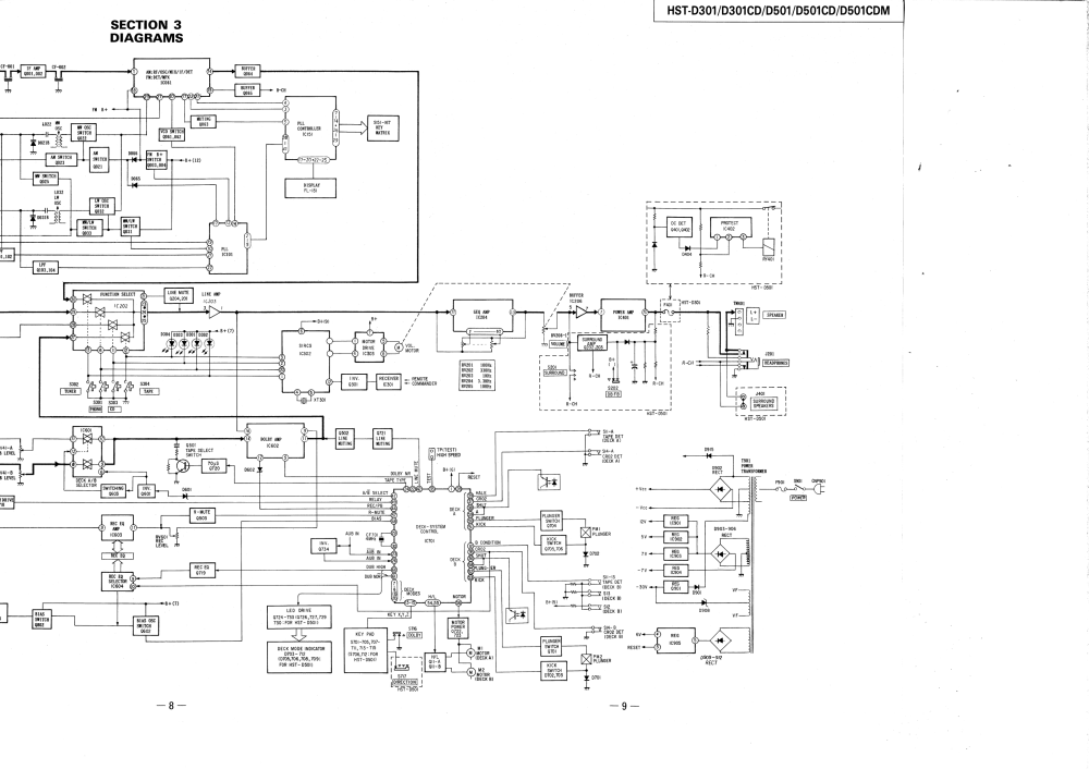

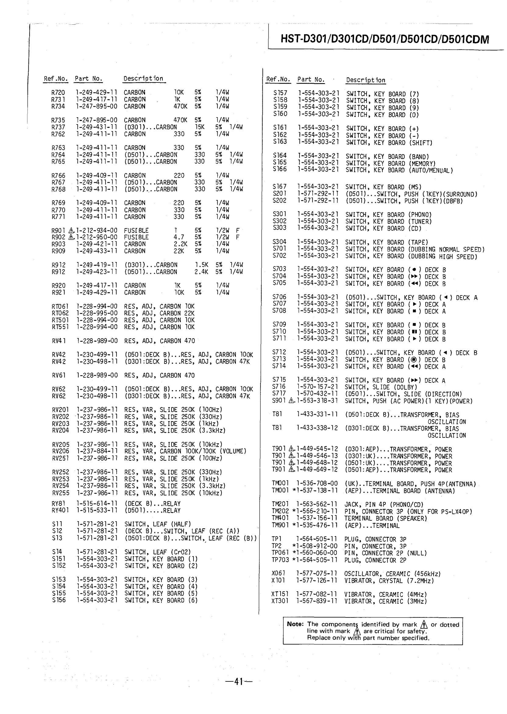

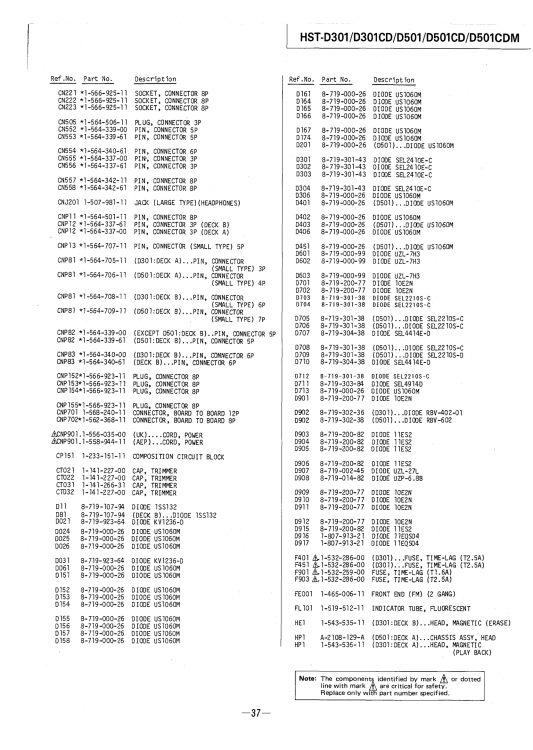

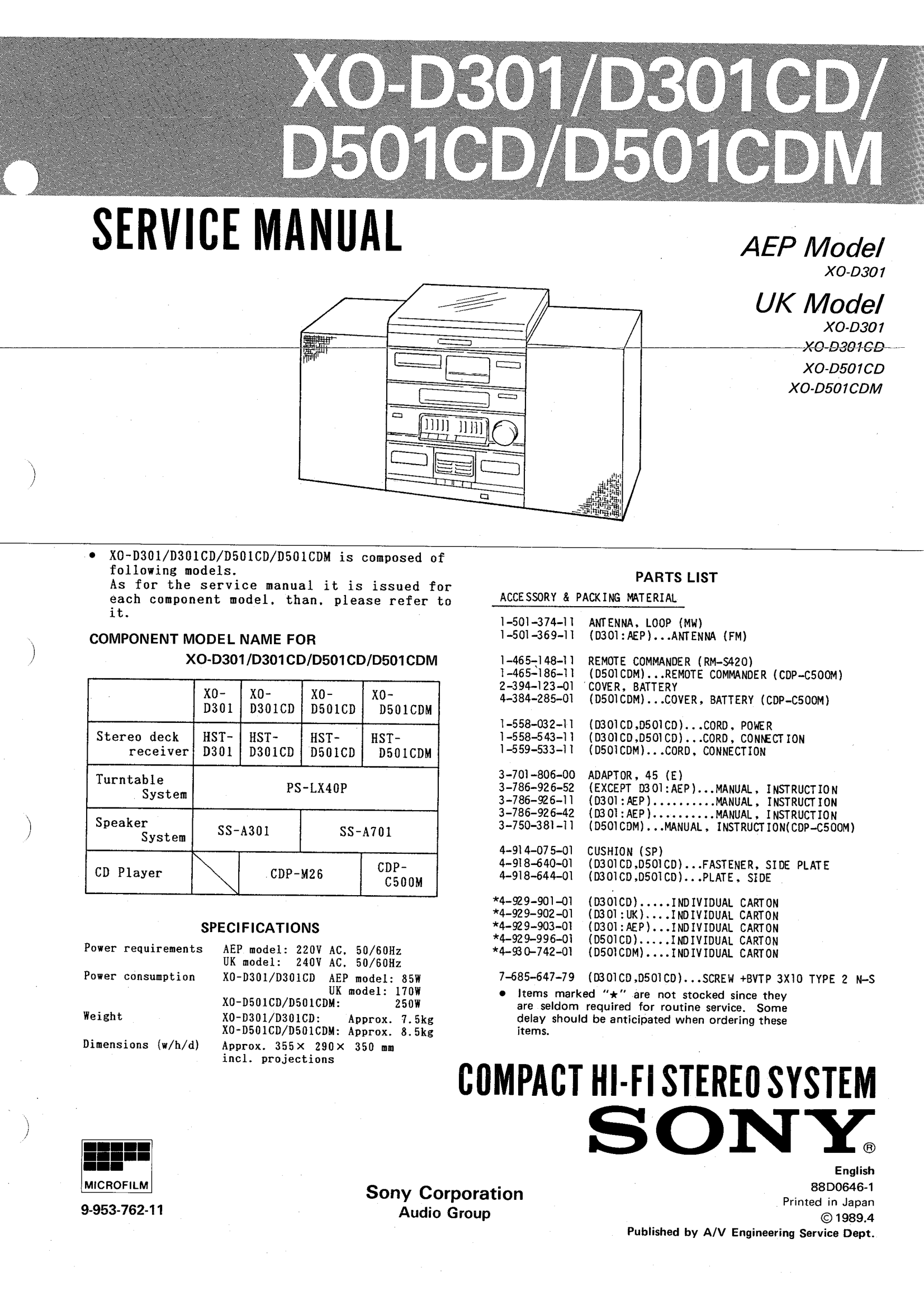

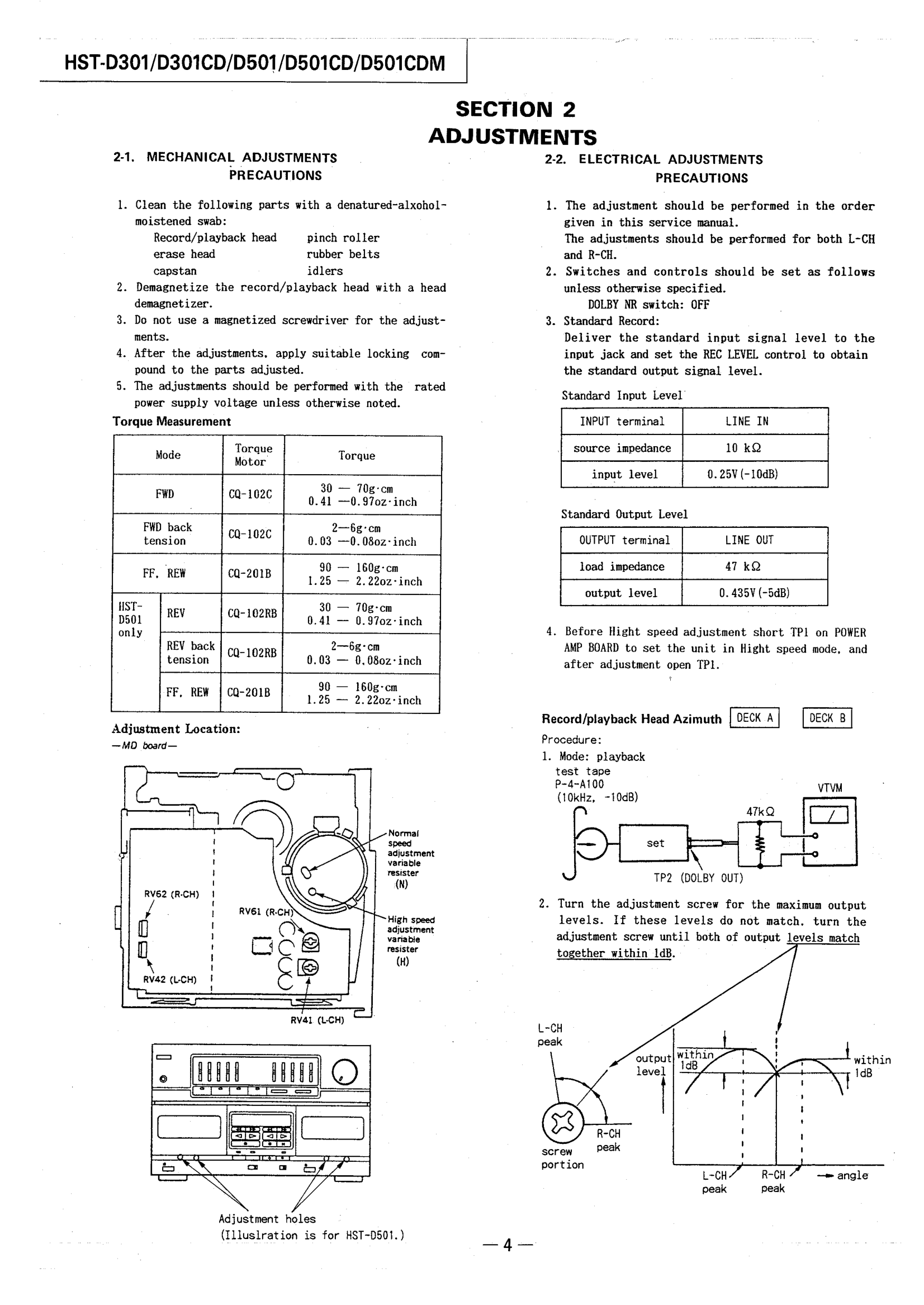

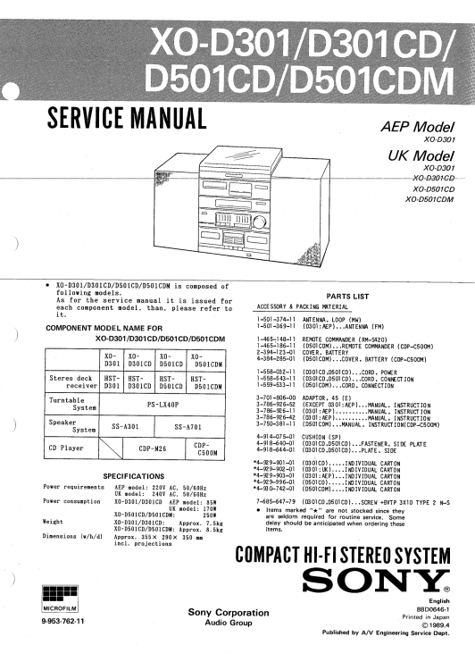

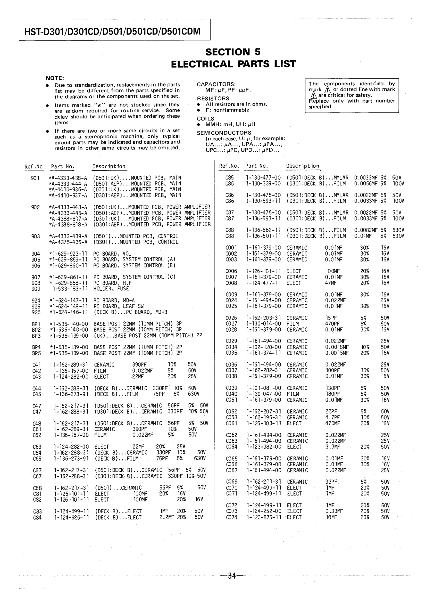

Sony XO-D301 - Piastra musicassette Deck B problema REC
Antonio Corvasce
Ic 603 è sulla scheda audio.
Sono presenti due trimmer del Rec level.
Anche ruotando si avverte un lieve aumento del volume ma quasi nulla.
Comunque i trimmer sono stati riportati nella loro posizione originaria.
  • Risposte 90
  • Created
  • Ultima risposta
Top Posters In This Topic
  • Antonio Corvasce
    61
  • NovellinoXX
    30
Antonio Corvasce
@NovellinoXX
Mi sono ricordato che sul PC ho "Software Wow & Flutter Meter"... lo uso particolarmente per tarare la velocità del deck in normal/high speed, coun una test tape... ma non so se può essere utile.
Se poi esistono software in grado di virtualizzare un oscilloscopio, non saprei...
2 ore fa, Antonio Corvasce ha scritto:
Ho il tester... Faccio misurazioni su IC 603?
Misura in DC sui  pin degli IC se le tensioni corrispondono.
P.S. si trovano anche generatori di frequenze sia per PC che per cellulare, ma poi come li interfacci?
Modificato: da NovellinoXX
Antonio Corvasce
@NovellinoXX
Un vero dilemma... Leggevo che per le interfacce al PC vanno bene i cavi audio... Mah...
Misurazione in registrazione tra chassis e IC 603:
PIN 1: 1,66 V DC
PIN 2: 1,65 V DC
PIN 3: 1,64 V DC
PIN 4: -0,02 V DC
PIN 5: -8,35 V DC
PIN 6: 0 V DC
PIN 7: -0,02 V DC
PIN 8: 0,38 V DC
PIN 9: 0,3 V DC
PIN 10: -0,02 V DC
PIN 11: 0 V DC
PIN 12: 8,13 V DC
PIN 13: 1,6 V DC
PIN 14: 1,62 V DC
PIN 15: 1,6 V DC
PIN 16: 1,63 V DC
Anche qui all'incirca ci siamo.
Modificato: da Antonio Corvasce
Antonio Corvasce
Sto aspettando IC901 nuovo che dovrò saldare... In effetti il display non si accende. Credo sia lui il responsabile perché va sulla scheda di alimentazione... ma non credo della parte riguardante la registrazione. Anche se ho un lieve dubbio.
Modificato: da Antonio Corvasce
Antonio Corvasce
Potrei sospettare del commutatore ma credo faccia il suo lavoro...
Sto ispezionando alla ricerca di qualcosa di anomalo.
2 ore fa, Antonio Corvasce ha scritto:
Sto aspettando IC901 nuovo che dovrò saldare...
E' fuori dallo schema che mi hai postato
2 ore fa, Antonio Corvasce ha scritto:
In effetti il display non si accende
Allora risolvi prima quello;
la main board ha un'alimentazione duale +B= 7V e -B= -7V
La system control board +B=5V
Antonio Corvasce
@NovellinoXX
Provvedo a inviarti un link dello schema.
È molto importante. Purtroppo il sito non mi accetta il PDF, altrimenti avrei allegato tutto lo schema integrale... Ho anche la versione in jpg hq ma i file sono parecchi.
Comunque smonto la scheda di alimentazione e ti faccio le misurazioni DC del Q901 (B1094).
P.s.: i difetti allo stereo sono appunto solo due: mancata registrazione e mancata attivazione del display.
Un piccolo dettaglio così puoi comprendere meglio: all'accensione lo stereo ritarda alcuni secondi per attivare la radio e il display... Durante quel piccolo ritardo, in cuffia si ascoltano come dei Beep intermittenti. Poi si attiva il tuner.
Ma andiamo passo passo...
Modificato: da Antonio Corvasce
Antonio Corvasce
Misurazione Q901 con tuner attivo, tra PIN e chassis:
PIN IN: 0,84V DC (Su schema: -41,2 V DC)
PIN GND: 1,44V DC (Su schema: -31,3 V DC)
PIN OUT: 1,51V DC (Su schema: -30,7 V DC)
Antonio Corvasce
@NovellinoXX
Qui ho caricato tutto lo schema dell'apparecchio in PNG... in alta qualità.
Le pagine sono state ordinate.
Per visualizzare le tensioni di Q901, vai a pagina 25... sezione: in basso verso destra.
Spero possa esserti utile.
Modificato: da Antonio Corvasce
Controlla la continuità della resistenza fusibile  R901 = 1ohm 1/2W.
Modificato: da NovellinoXX
Antonio Corvasce
Misurazione R901 (Tester sulla scala 200 Ohm... Puntali sugli estremi della resistenza):
1,5
Se il tester lo posiziono sul simbolo del diodo:
.001
P.s.: non ero in REC... Solo tuner attivo.
Modificato: da Antonio Corvasce
Antonio Corvasce
La tensione arriva sui PIN del display... Ma non so se misurarla in AC o DC. Comunque in entrambi i casi, c'è tensione... Ho controllato che la tensione arriverebbe anche a CN151. Sono 8 PIN. Credo che alcuni portano tensione alla scheda del display tramite un connettore.
Antonio Corvasce
Sto misurando IC153 (Pagina 25)... Dal PIN 7 al 14 devono arrivare -27V DC... Il tester ne riporta 1,9 V DC...
Seguendo il percorso, quei -27V arriverebbero proprio da Q901.
Non so se dovrebbe un po' essere caldo. Non lo è.
Al contrario IC901 è caldo... Le tensioni sembrano esatte (L7812CV).
Modificato: da Antonio Corvasce
1 ora fa, Antonio Corvasce ha scritto:
Seguendo il percorso, quei -27V arriverebbero proprio da Q901.
Non so se dovrebbe un po' essere caldo. Non lo è.
Al contrario IC901 è caldo... Le tensioni sembrano esatte (L7812CV).
Scusa ma questa frase si contradice, inoltre prima dicevi di misurare su IN del Q901 0,84V, adesso ti sembrano esatte.
Se mi dai informazioni errate e non mi fai capire non andiamo da nessuna parte.
Modificato: da NovellinoXX
Antonio Corvasce
Sono presenti IC901 (si riscalda un po') e Q901.
IC901 è ok.
Q901 pare avere tensioni non corrette.
IC901 corrisponde a L7812CV.
Q901 corrisponde a B1094.
Modificato: da Antonio Corvasce
Ok, se Q901 non va dobbiamo restare lì con le misure; R901 e' ok, controlla D901 , meglio se lo fai staccando il connettore CJ903.
Modificato: da NovellinoXX
Antonio Corvasce
Ho tolto l'alimentazione.
D901, ai capi, misura .476
Tester su simbolo diodo.
Spero di non aver sbagliato nulla.
6 minuti fa, Antonio Corvasce ha scritto:
D901, ai capi, misura .476
e nell'altro verso? invertendo i puntali?
Antonio Corvasce
Invertendo mi segna 1 o qualcosa del genere... Appena posso ricontrollo.
Modificato: da Antonio Corvasce
Antonio Corvasce
Confermo: .474
Invertendo: 1
Ok, anche il diodo e' buono (se il tester e' digitale).
Adesso misura in AC la tensione presente sui terminali di R901 e poi sul pin 4 del connettore CJ903.
Antonio Corvasce
Che ne dici? Faccio un controllata generale dei diodi sulla sola scheda di alimentazione?
Stesso procedimento di D901?
Antonio Corvasce
@NovellinoXX
Misurazione PIN 4 del CJ903 (puntali tra massa e PIN 4):
43,2 V AC
Misurazione R901 (puntali tra massa e resistenza):
43,1 V AC
59 minuti fa, Antonio Corvasce ha scritto:
Misurazione R901 (puntali tra massa e resistenza):
43,1 V AC
Come e' possibile?
su R901 c'e' tensione, il diodo e' OK e su Q901 le tensioni non sono corrette?
Forse su Q901 hai fatto le misure in AC?
