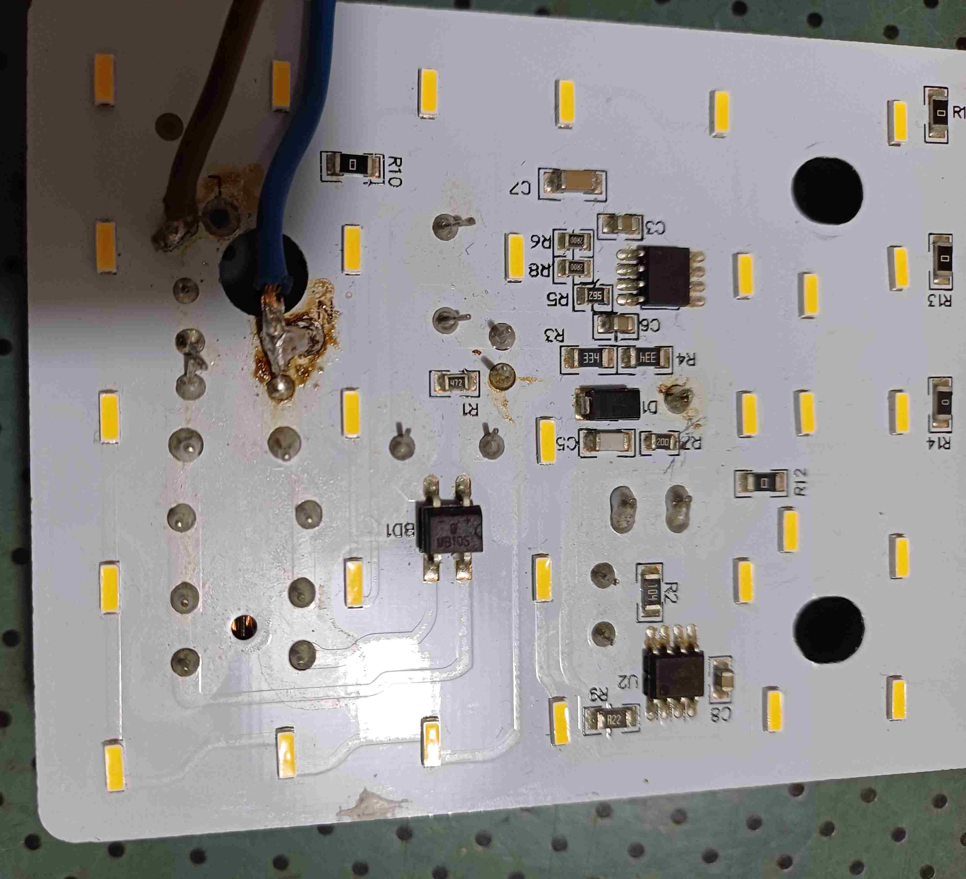

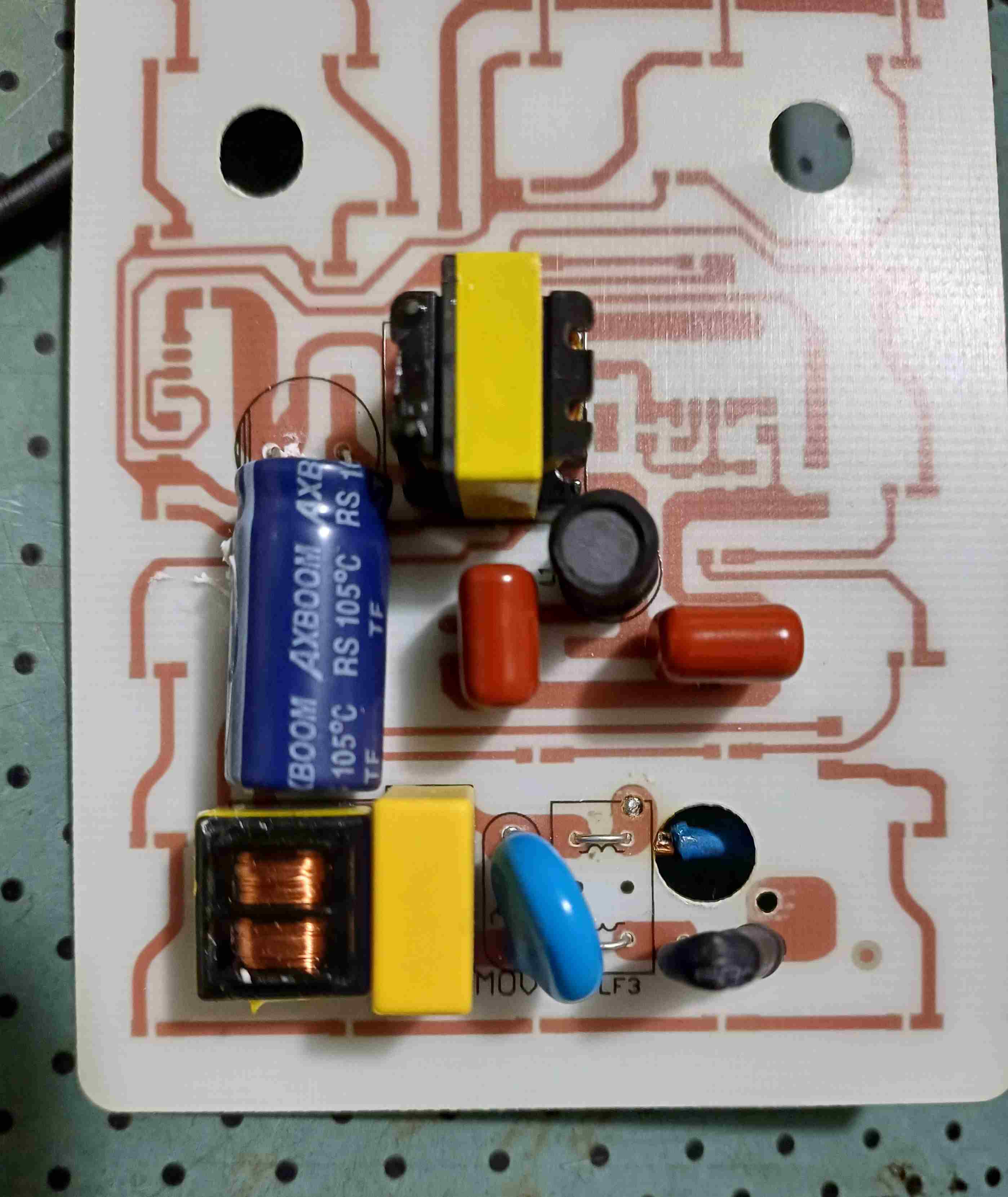

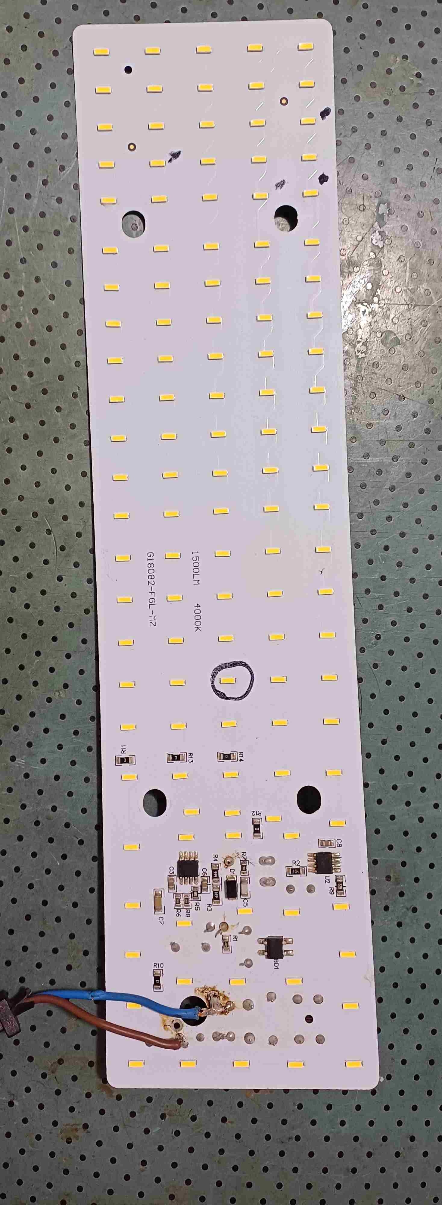

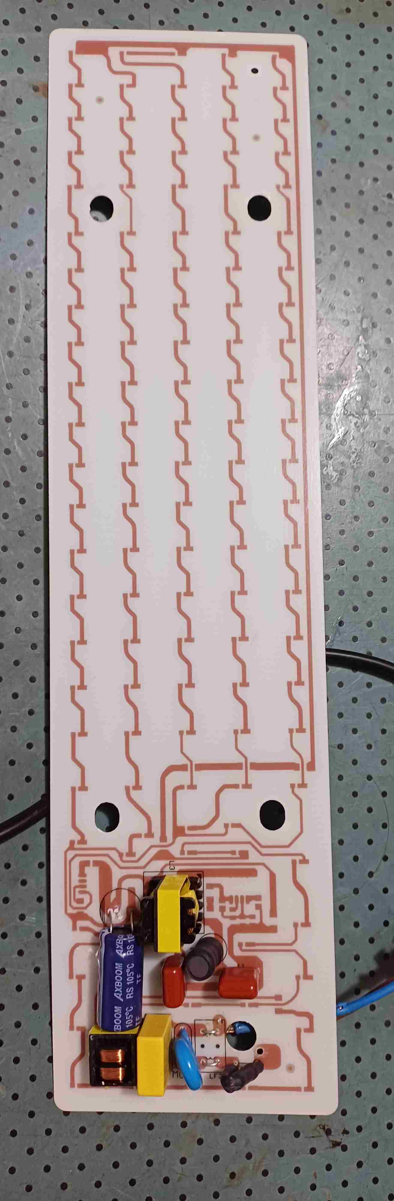

SOIC8 AZBDMA su circuito flat lampada led lampioncino.
Salute a tutti del forum, sto cercando di recuperare la lampada led di lampioncino.
Fornisco le sottoelencate indicazioni per meglio identificare il componente.
Si tratta di un circuito flessibile a doppia faccia, su cui sono presenti 120 led 4014 (parallelo di 6 serie da 20 led).
Di targa la potenza del lampioncino è 11W a 230V, corrente : 55-65 mA.
Allo stato attuale alimentando il circuito, la 230V raddrizzata si presenta su U1 BUYDHA e a valle di questo sul condensatore elettrolitico da 150MF 100V è presente una tensione di 89V che alimenta U2 AZBDMA la cui uscita sul pin 1 va ai led, altro capo dei led è sul + dell’elettrolitico, i pin 5,6,7 e 8 sono connessi al – dell’elettrolitico. Il pin 2 va con in serie R9 sul + dell’elettrolitico, il pin 3 è non connesso mentre il pin 4 con in serie C8 va sul – dell’elettrolitico.
In questa situazione solo pochi led si accendono con luce fioca, se mi posizione col prova led (classico circuito resistenza da 10K e ponte diodi) sul pin 1 di U2 e sul + dell’elettrolitico, si accendono tutti i led e anche con una bella intensità.
PS: tra i pin 5,6,7, 8 e e pin 1 di U2 misuro un diodo.
      R9 marcatura leggo 822 e misuro all'incirca 8K
Se fosse la mia metterei in serie alla 230 volt  solo una resistenza di protezione, un condensatore X2 da 2,2 uF a 400 volt e il ponte di diodi diretto sui Led, eliminando tutto.
image.php?id=2197
  1. Grazie, soluzione semplice e funzionale che sicuramente realizzerò, anche se avevo ipotizzato  l'utilizzo di un led driver ma non sono altresi sicuro che fosse adatto per come sono collegati i 120 led.
