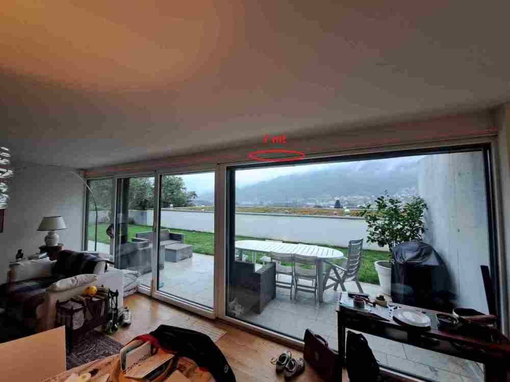

herzoa Inserito: 8 ottobre 2024 Segnala Inserito: 8 ottobre 2024 (modificato) Buongiorno, ho un lato soggiorno poco illuminato in prossimità di una vetrata di 7 mt pertanto pensavo di mettere una striscia led sopra il binario delle finestre (cerchiato in rosso), si tratta di una striscia continua di alluminio lunga 7 metri e larga 2 cm. Volevo sapere essenzialmente due cose: 1) Tipo di profilo da utilizzare considerando che la luce sarà rivolta verso il soffitto 2) Che tipo di led è consigliabile usare? Meglio bianco o anche colorato anche se mi da l’idea di giocattolo ma magari mi sbaglio e ci sono anche prodotti professionali che durano nel tempo. Modificato: 8 ottobre 2024 da Maurizio Colombi Uniformata la formattazione del testo.
Dumah Brazorf Inserita: 8 ottobre 2024 Segnala Inserita: 8 ottobre 2024 (modificato) una mensola/veletta in cartongesso? Modificato: 8 ottobre 2024 da Dumah Brazorf
drn5 Inserita: 8 ottobre 2024 Segnala Inserita: 8 ottobre 2024 o anche un profilo a 90 gradi stondato in polistirolo o polistirene verniciabile o un profilo a U in alluminio satinato come il serramento,
herzoa Inserita: 8 ottobre 2024 Autore Segnala Inserita: 8 ottobre 2024 Infatti volevo evitare velette ma appoggiare sopra il binario direttamente un profilo piatto in alluminio, in questo caso la luce andrebbe in direzione soffitto, non va bene?
luigi69 Inserita: 8 ottobre 2024 Segnala Inserita: 8 ottobre 2024 20 minuti fa, herzoa ha scritto: in questo caso la luce andrebbe in direzione soffitto, non va bene? bella la luce riflessa , ma fa solo figura, ed in proporzione , illumina meno di quella diretta tieni conto anche che le strisce sono da 5 metri , 7 vuole dire alilentarle da ambedue i lati colorato perchè ? nulla ti vieta in RGB , ma fa molta scena ambiente , ma non ci leggi un libro sotto , a meno di non sforzarti la tua illujinazione attuale è a luce calda o fredda ? deh tipo di lampade ? di che colore il soffitto ? di che finitura ? se cartongesso o intonaco , calcole che giocando di rilfesso si vedranno giunte e sbalzi della finitura
