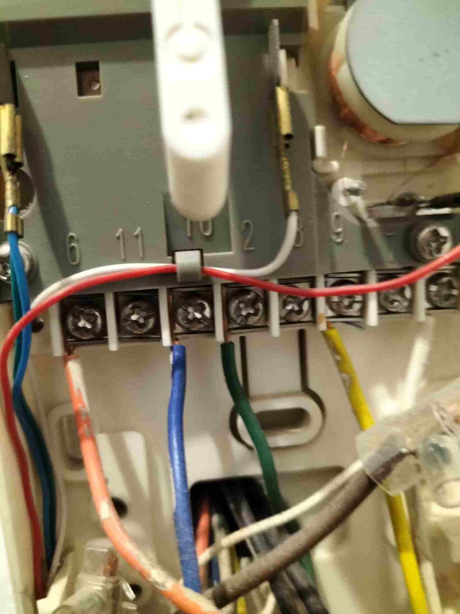

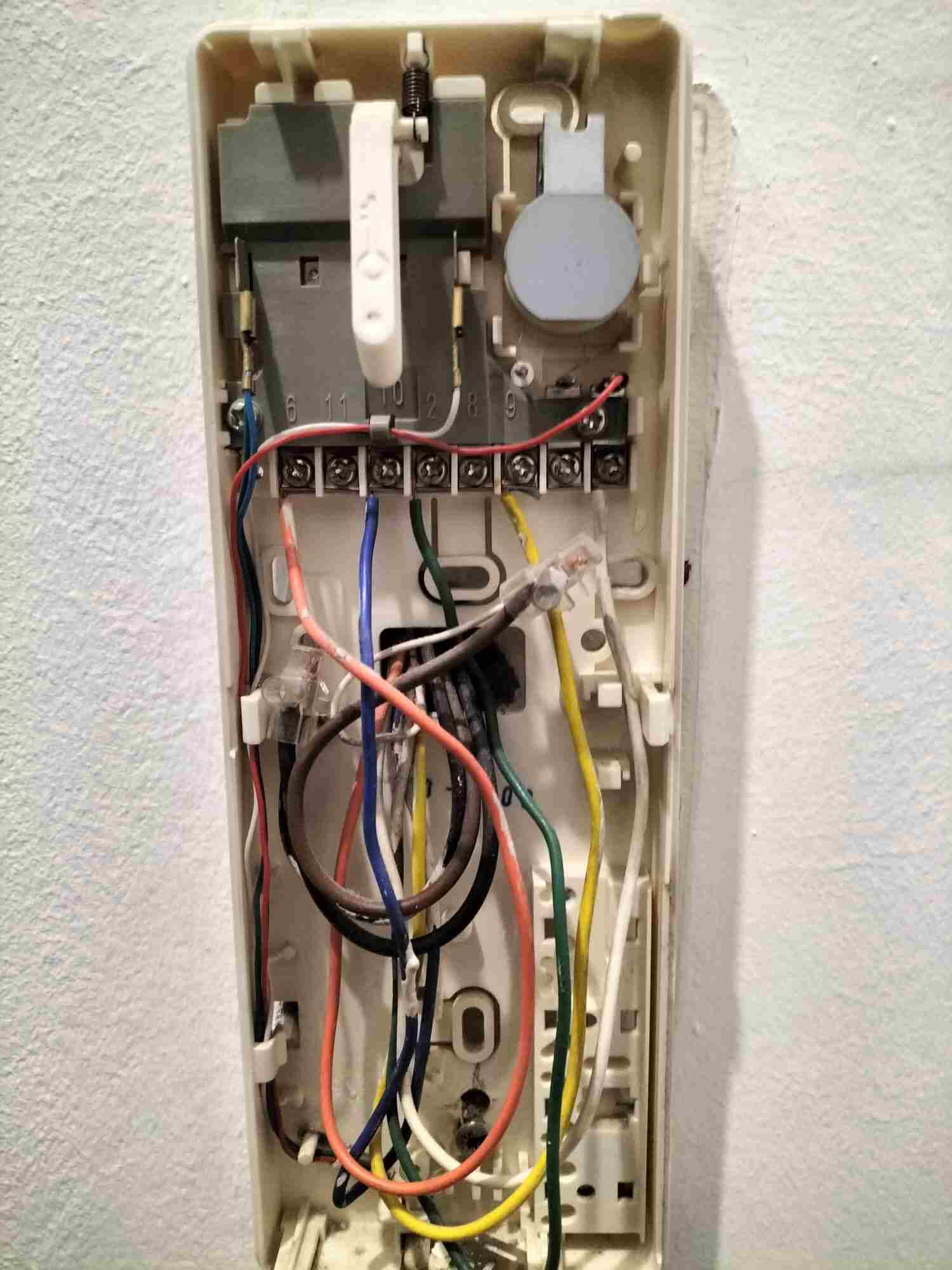

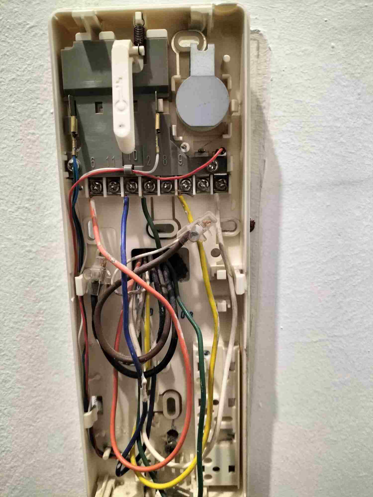

Installzione Ring Intercom
Antonio______
Antonio______
Ciao a tutti!!
Sto provando ad installare il Ring Intercom Amazon su un urmet 1130/3D con cigalino esterno. Ho seguito i passi dell'installazione collegando i vari cari ai morsetti indicati nell'app durante l'installazione:
A6 -> 7
A5 -> 9
A3 -> 2
A2 -> 1
A1 -> 6
Al morsetto 7 del mio citofono, avendo il ronzatore esterno, non ho nessun cavo colleagato, quindi collegando A6 al pin 7 ovviamente non ricevo il feedback della chiamata. Ho provato a collegare così A6 al mammut del cavo marrone (Vedi foto), ma continuo a ricevere "false chiamate". Potreste aiutarmi a capire cosa sto sbagliando? Grazie mille per il vostro aiuto!
Link al commento
Condividi su altri siti
