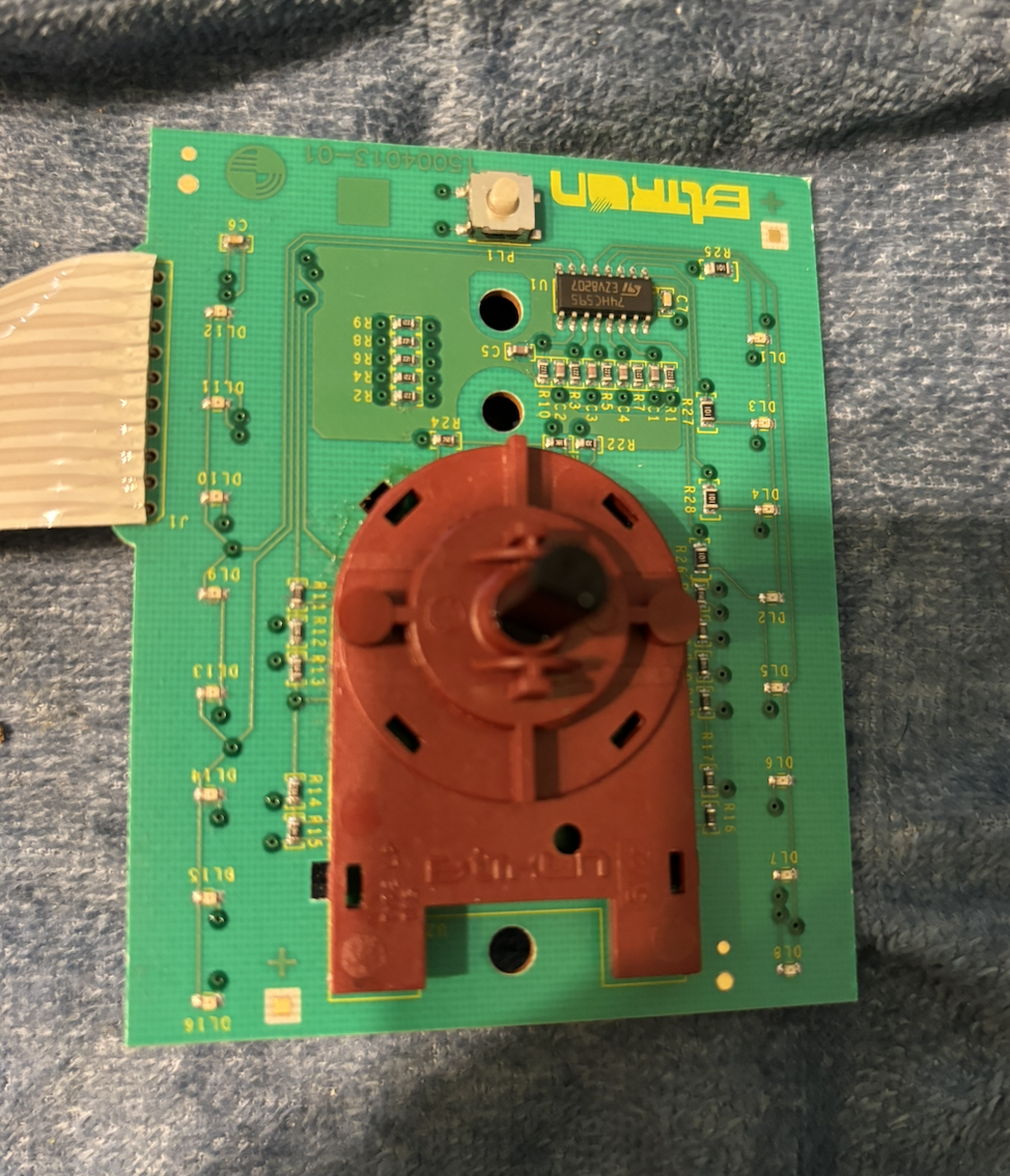

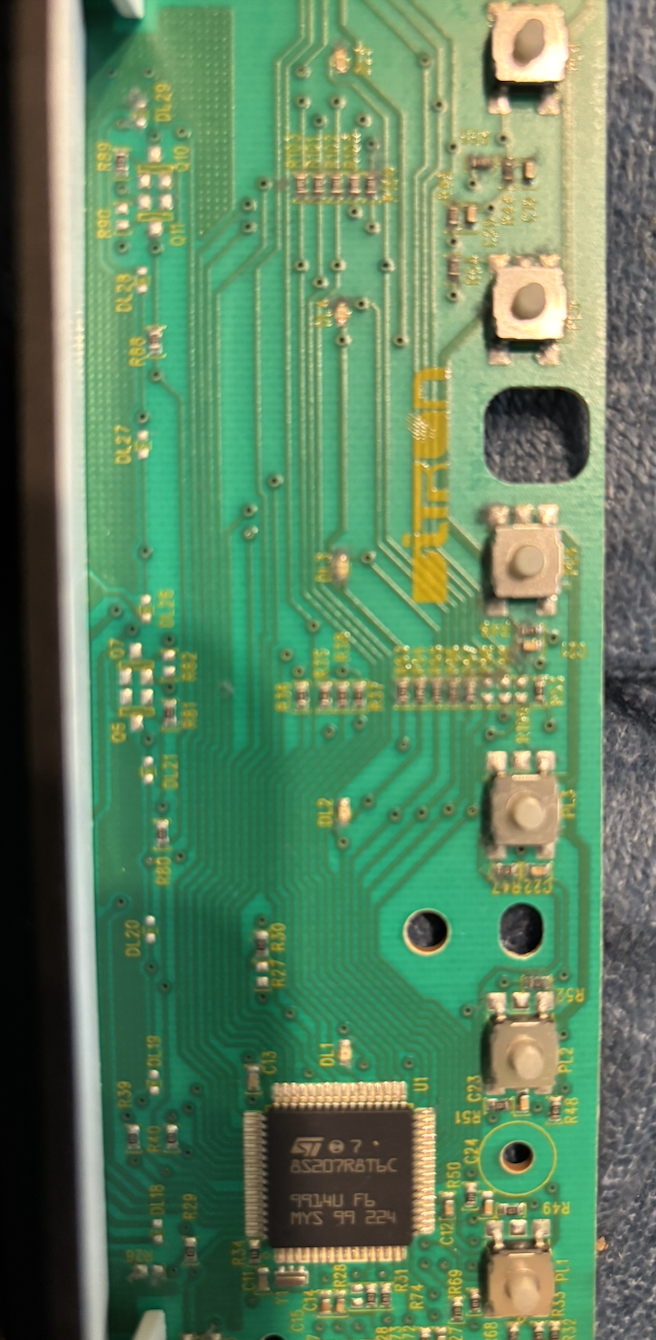

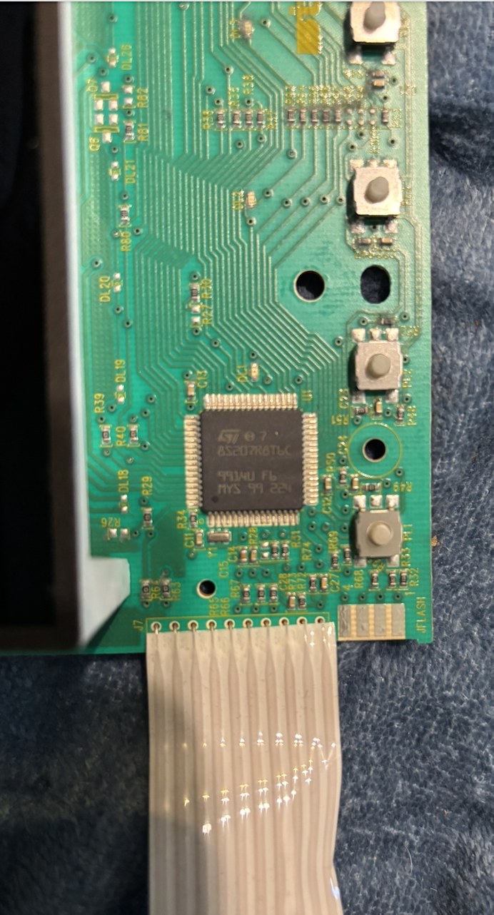

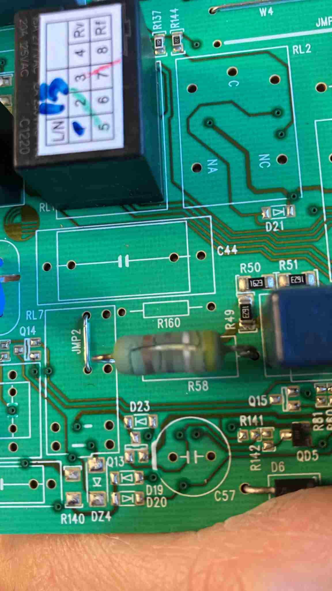

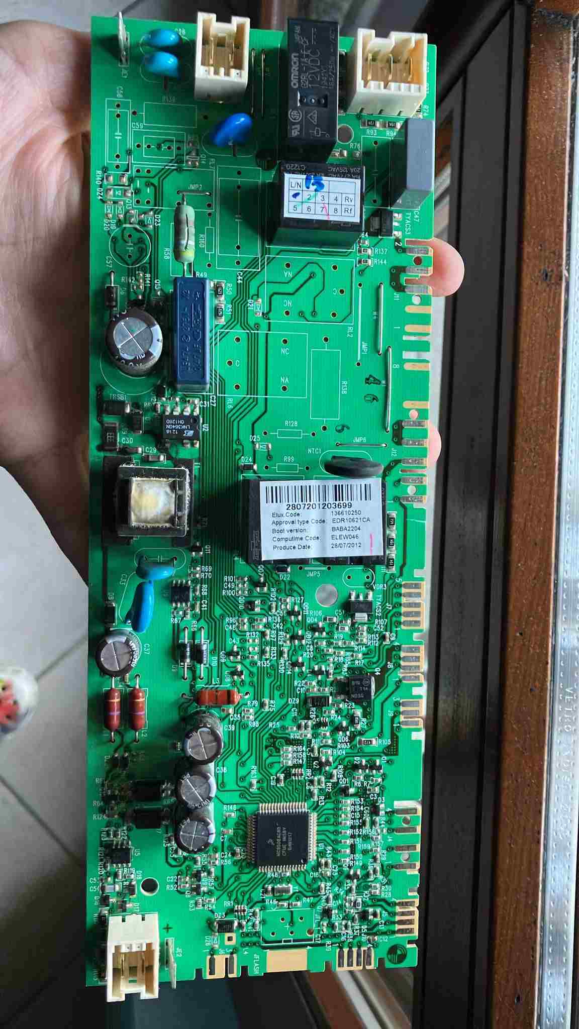

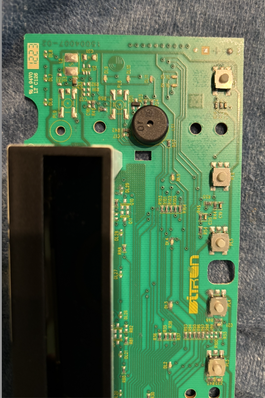

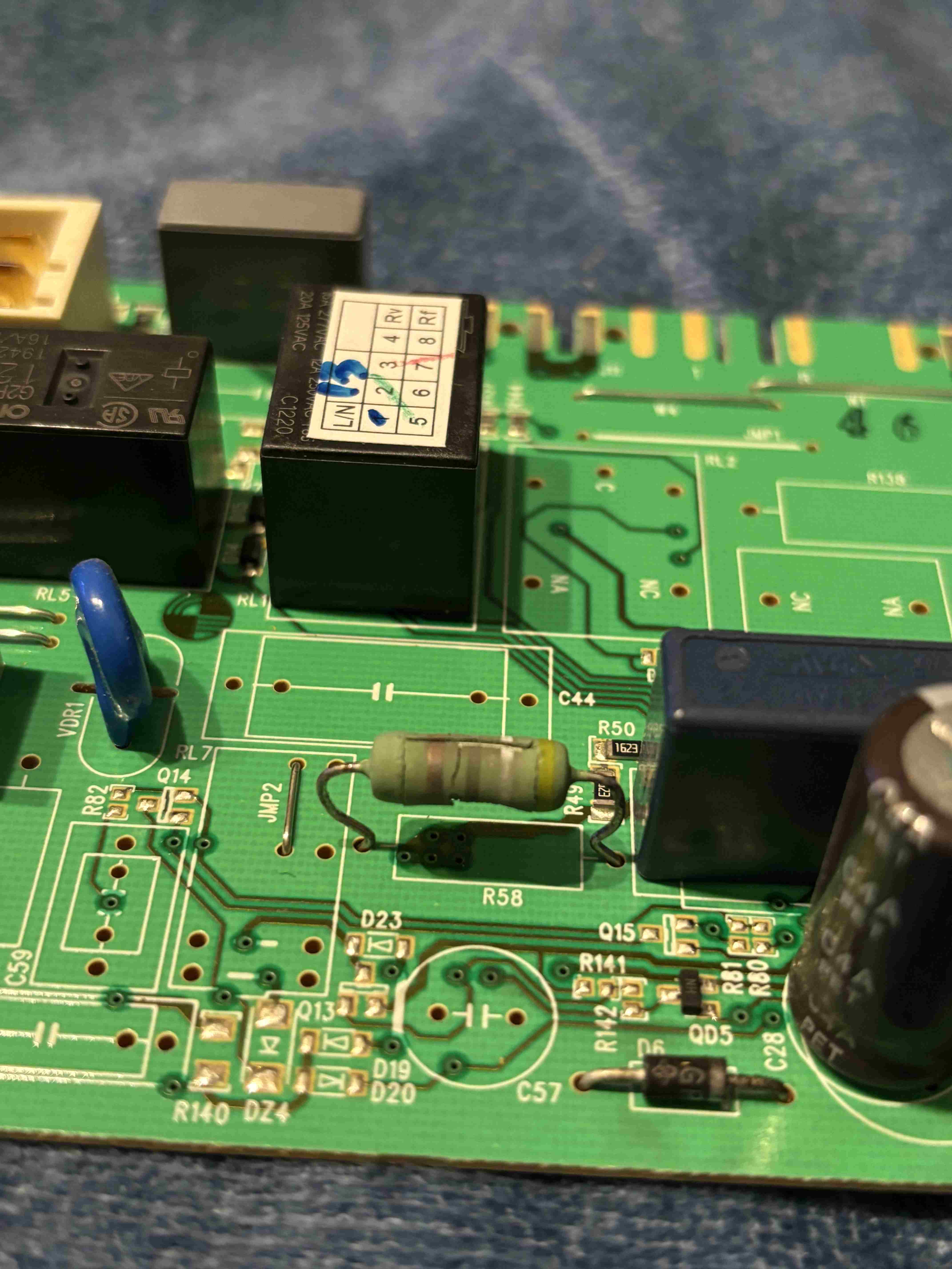

Fox27 Inserito: 9 ottobre Segnala Share Inserito: 9 ottobre Buongiorno, possiedo un asciugatrice AEG T76480IH sono andato per accenderla e non si accende. Ho provato ad utilizzare anche un altra presa di corrente sempre funzionante ma nulla non si accende. Ho smontato la scheda di visualizzazione di biancheria. è corretto? è questa la scheda che dovrebbe non essere funzionante? Vi posto delle immagini? o la causa è la scheda di elettronica principale? Non capisco molto di componenti integrati per verificare visivamente l'elemento non funzionante. Potreste darmi un consiglio per capire qualche scheda sia da verificare e se vi sono elementi bruciati? Grazie a tutti. Link al commento Condividi su altri siti More sharing options...
Nik-nak Inserita: 9 ottobre Segnala Share Inserita: 9 ottobre (modificato) Non è quella la scheda causa del problema, ma quella a cui è collegata la scheda display/tasti. Modificato: 9 ottobre da Nik-nak Link al commento Condividi su altri siti More sharing options...
Fox27 Inserita: 10 ottobre Autore Segnala Share Inserita: 10 ottobre Buonasera, oggi ho smontato la scheda principale ed ho notato la resistenza bruciata che non ha continuità provato con tester L'integrato LNK 364 GN con tester restituisce corto. Quindi avendo compreso che sono questi due i componenti difettosi (allego le foto) vi chiedo cortesemente se debba presente l'integrato con lo stesso codice? La resistenza di che tipo è, non essendo il mio campo non vorrei sbagliare valore. Grazie Link al commento Condividi su altri siti More sharing options...
Lockeid Inserita: 10 ottobre Segnala Share Inserita: 10 ottobre R58 + U2 da sostituire. Putroppo non ricordo il valore della 58 e la foto è sfocata anche se la seconda e terza banda sembrano marrone-nero; 2 o 3 W di potenza. Naturalmente vanno controllate anche le componentistiche intorno tipo diodi condensatori. Saluti Link al commento Condividi su altri siti More sharing options...
Fox27 Inserita: 10 ottobre Autore Segnala Share Inserita: 10 ottobre Sì la faccio meglio la foto per capire quale valore della resistenza da comprare. per gli altri componenti farò le prove con il tester. ho provato solo l’ingresso della corrente ed arriva dentro l’asciugatrice fino alla scheda. Grazie. Link al commento Condividi su altri siti More sharing options...
Nik-nak Inserita: 10 ottobre Segnala Share Inserita: 10 ottobre (modificato) Dovrebbe essere una 47 ohm 3W. I kit sulla BAIA, indicano una 47 ohm. Modificato: 10 ottobre da Nik-nak Link al commento Condividi su altri siti More sharing options...
Fox27 Inserita: 11 ottobre Autore Segnala Share Inserita: 11 ottobre grazie Link al commento Condividi su altri siti More sharing options...
Fox27 Inserita: 11 ottobre Autore Segnala Share Inserita: 11 ottobre (modificato) Del link Modificato: 11 ottobre da Fox27 Link al commento Condividi su altri siti More sharing options...
Nik-nak Inserita: 11 ottobre Segnala Share Inserita: 11 ottobre 1 minuto fa, Fox27 ha scritto: anxhe un link di eBay L'ho indicato nel messaggio precedente(clicca su BAIA) Link al commento Condividi su altri siti More sharing options...
