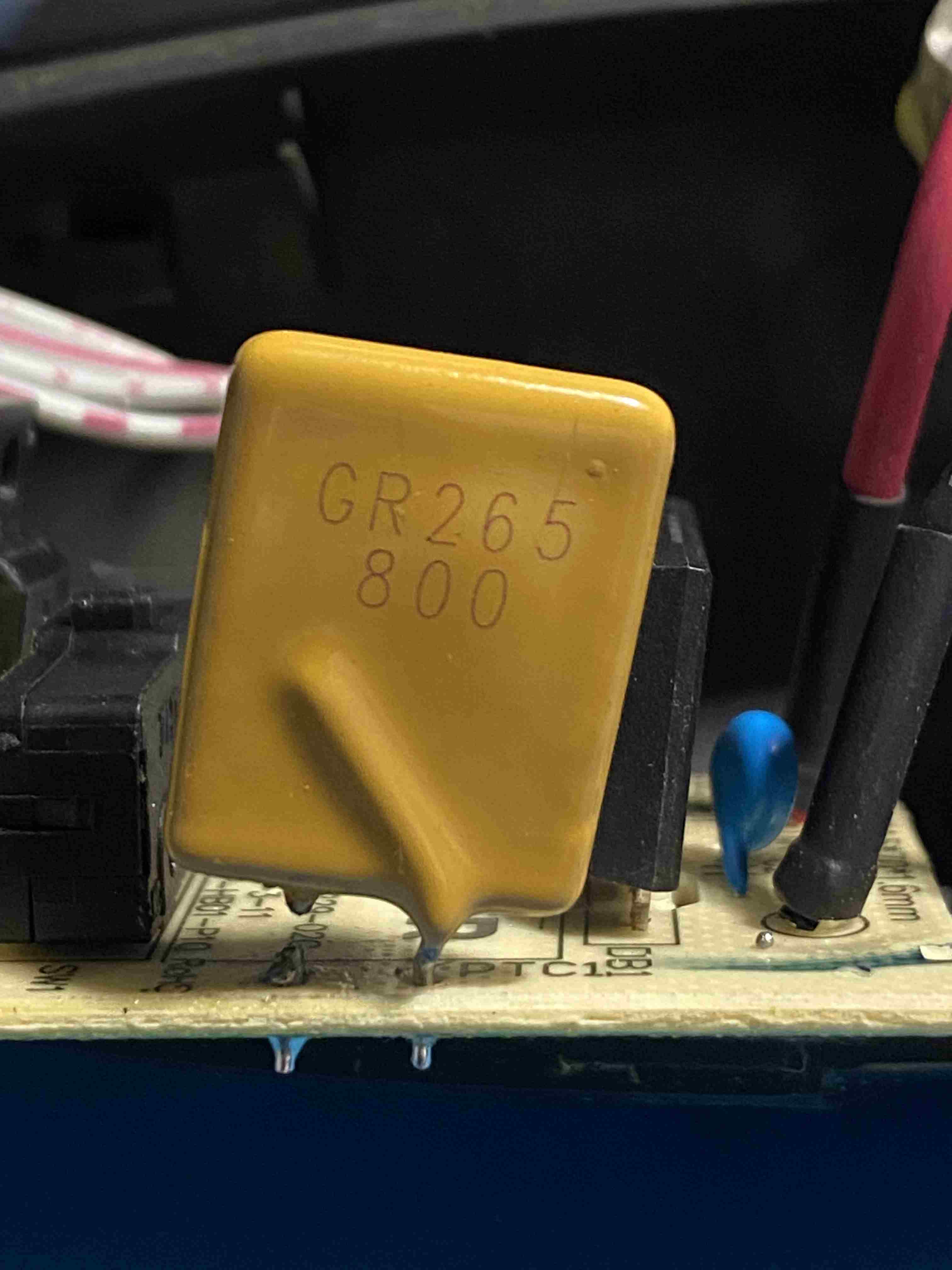

golpit Inserito: 9 ottobre 2024 Segnala Inserito: 9 ottobre 2024 Salve a tutti. Avrei bisogno di un aiuto per sostituire un componente in un frullatore che si è danneggiato (si è spezzato uno dei due pin). Da quello che ho capito, il componente in questione (di cui allego foto) è un fusibile autoripristinabile, il problema è che non riesco a trovarlo in nessun negozio e neanche online. Qualcuno mi potrebbe aiutare a trovare qualcosa che possa andar bene e che sia facile da reperire? Grazie in anticipo per l’aiuto.
Dumah Brazorf Inserita: 9 ottobre 2024 Segnala Inserita: 9 ottobre 2024 Gratta e scopri un po' di gambina che tanto non c'è nulla di sigillato.
ALLUMY Inserita: 9 ottobre 2024 Segnala Inserita: 9 ottobre 2024 Basta trovare un equivalente ma che sia da 265V 800mA.
golpit Inserita: 9 ottobre 2024 Autore Segnala Inserita: 9 ottobre 2024 Grazie per le risposte. 5 ore fa, Dumah Brazorf ha scritto: Gratta e scopri un po' di gambina che tanto non c'è nulla di sigillato. Il problema è che anche l’altra gambina è quasi rotta e per evitare vorrei sostituirlo proprio. 4 ore fa, ALLUMY ha scritto: Basta trovare un equivalente ma che sia da 265V 800mA. È proprio questo il punto, non riesco a trovarne uno. Sai indicarmi dove trovarlo online?
camp1 Inserita: 9 ottobre 2024 Segnala Inserita: 9 ottobre 2024 Se lo smonti e togli un po' di resina superficiale dovresti riuscire a riattaccargli il reoforo senza troppi problemi
ALLUMY Inserita: 9 ottobre 2024 Segnala Inserita: 9 ottobre 2024 1 ora fa, golpit ha scritto: Sai indicarmi dove trovarlo online? Ad esempio qui
golpit Inserita: 9 ottobre 2024 Autore Segnala Inserita: 9 ottobre 2024 Ok ma devo cercare sempre il 265v? O può andar bene anche un 250v?
golpit Inserita: 9 ottobre 2024 Autore Segnala Inserita: 9 ottobre 2024 51 minuti fa, ALLUMY ha scritto: Ad esempio qui Ok ma devo cercare sempre il 265v? O può andar bene anche un 250v?
camp1 Inserita: 9 ottobre 2024 Segnala Inserita: 9 ottobre 2024 Il problema di questi componenti è che se li cerchi di qualità (un fusibile non è una cosa su cui risparmiare) devi rivolgerti ad un distributore serio come Digikey che ti hanno indicato oppure provare in qualche negozio fisico di componentistica elettronica ben fornito, ormai non ce ne sono rimasti molti purtroppo. Quei rivenditori online per un componente ti chiedono anche 20€ di spedizione che, immagino, sia una cifra vicina al valore del tuo frullatore! Per queti motivi ti suggerivamo una riparazione che ad occhio appare facile e sicura. Ricostruendo entrambi i reofori con del filo rigido saldato per bene ti fa tornare nuovo il tuo fusibile. Non essendo poi soggetto a sforzo, una volta che è risaldato al suo posto te lo dimentichi, almeno per quanto riguarda le connessioni.
