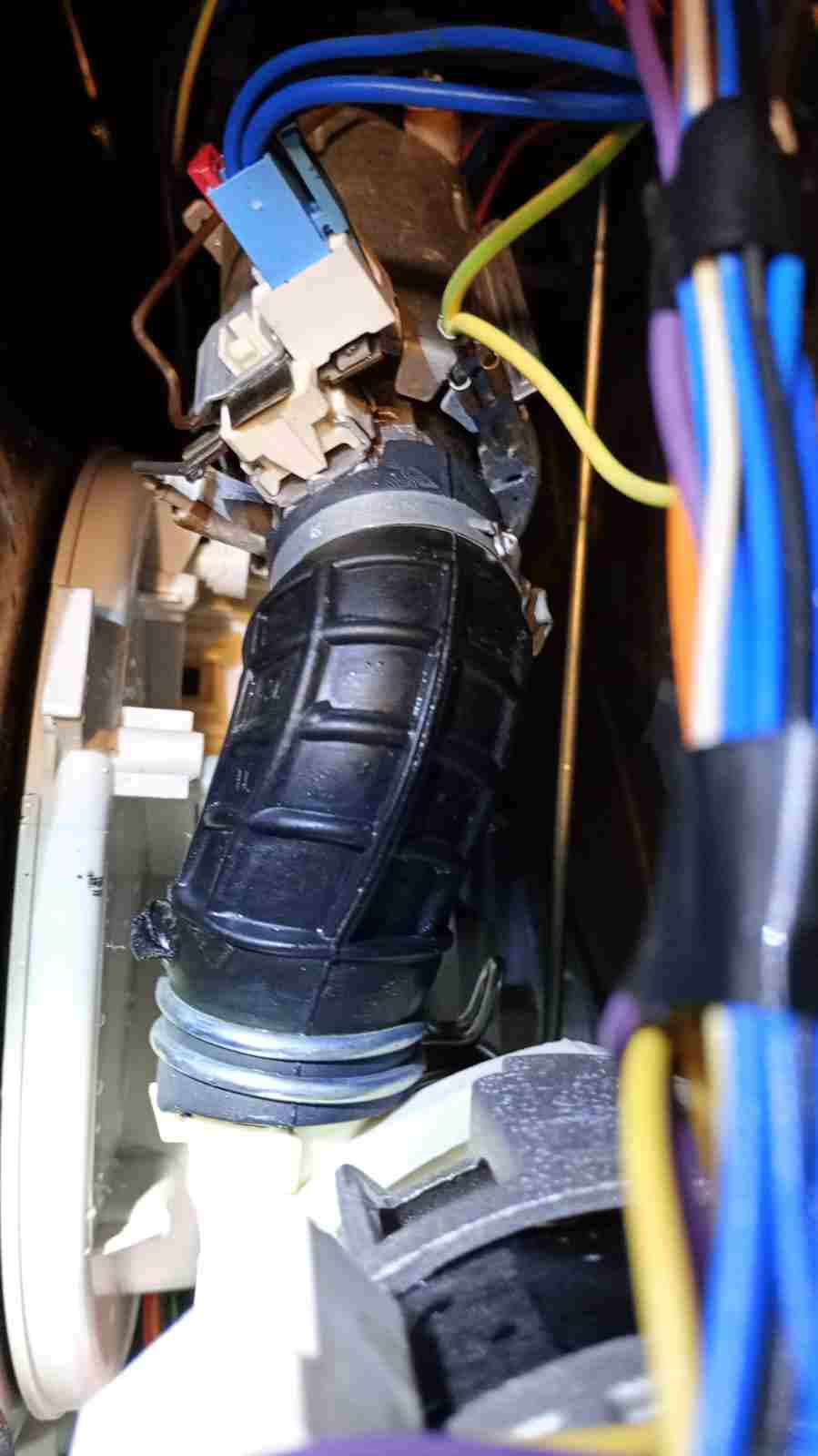

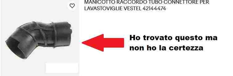

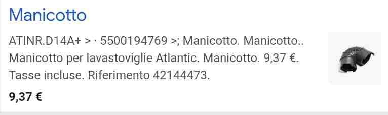

Atlantic ATINR.D14A+ parti di ricambio
Sto cercando il codice del manicotto che collega(così mi sembra dalla foto) la resistenza alla pompa, ho trovato qualcosa ma non ho la certezza che sia quello giusto
Immagine WhatsApp 2024-10-10 ore 18.40.20_f74a3ff5.jpg
Modificato: da mrbean
Sistemazione
Non mi sembra quello che sta montato sulla pompa. .
Mi pare più questo quì
Grazie Stefano, anche a me vedendo la foto sembra curvo, ma chi me l'ha mandata dice che è dritto, domani mi faccio un giro al mare e vado a vederlo dal vivo.
