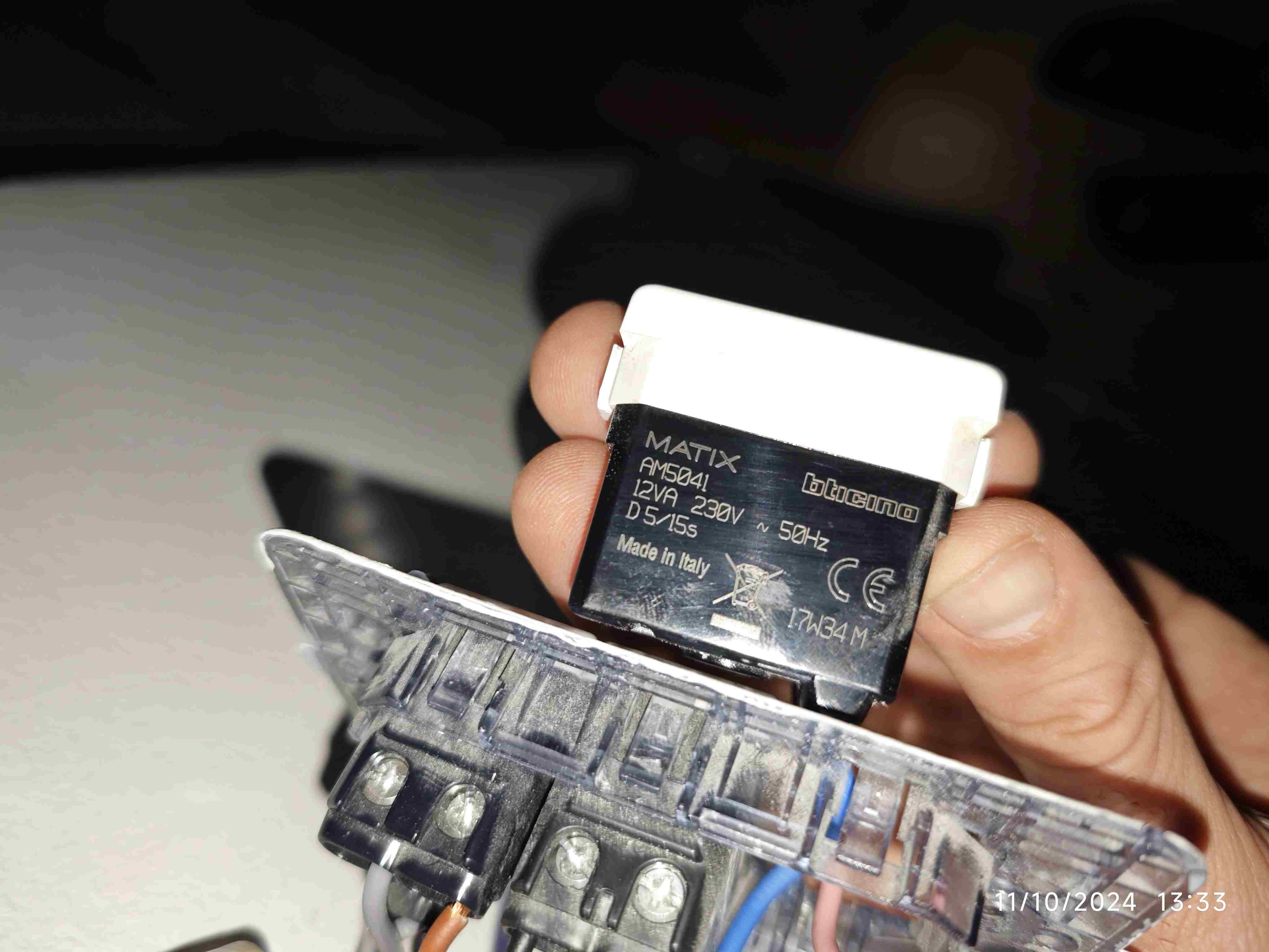

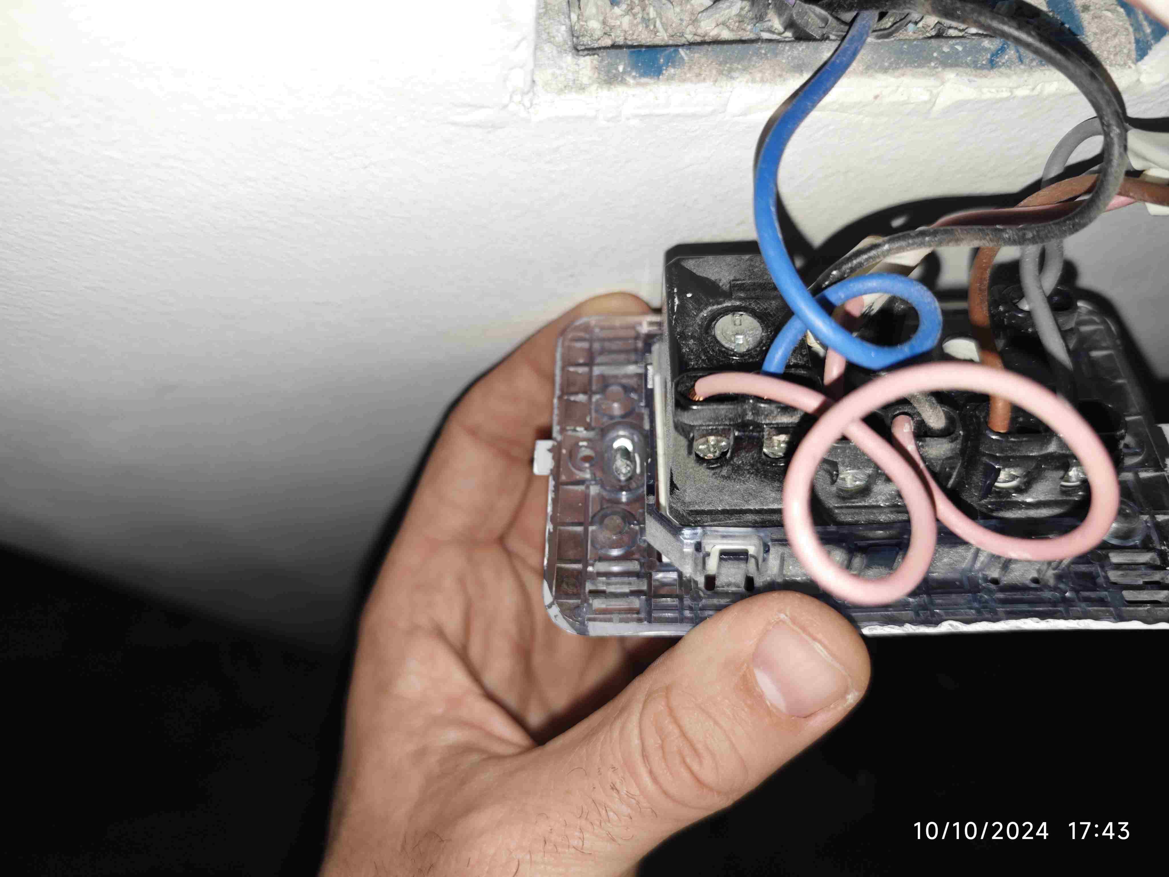

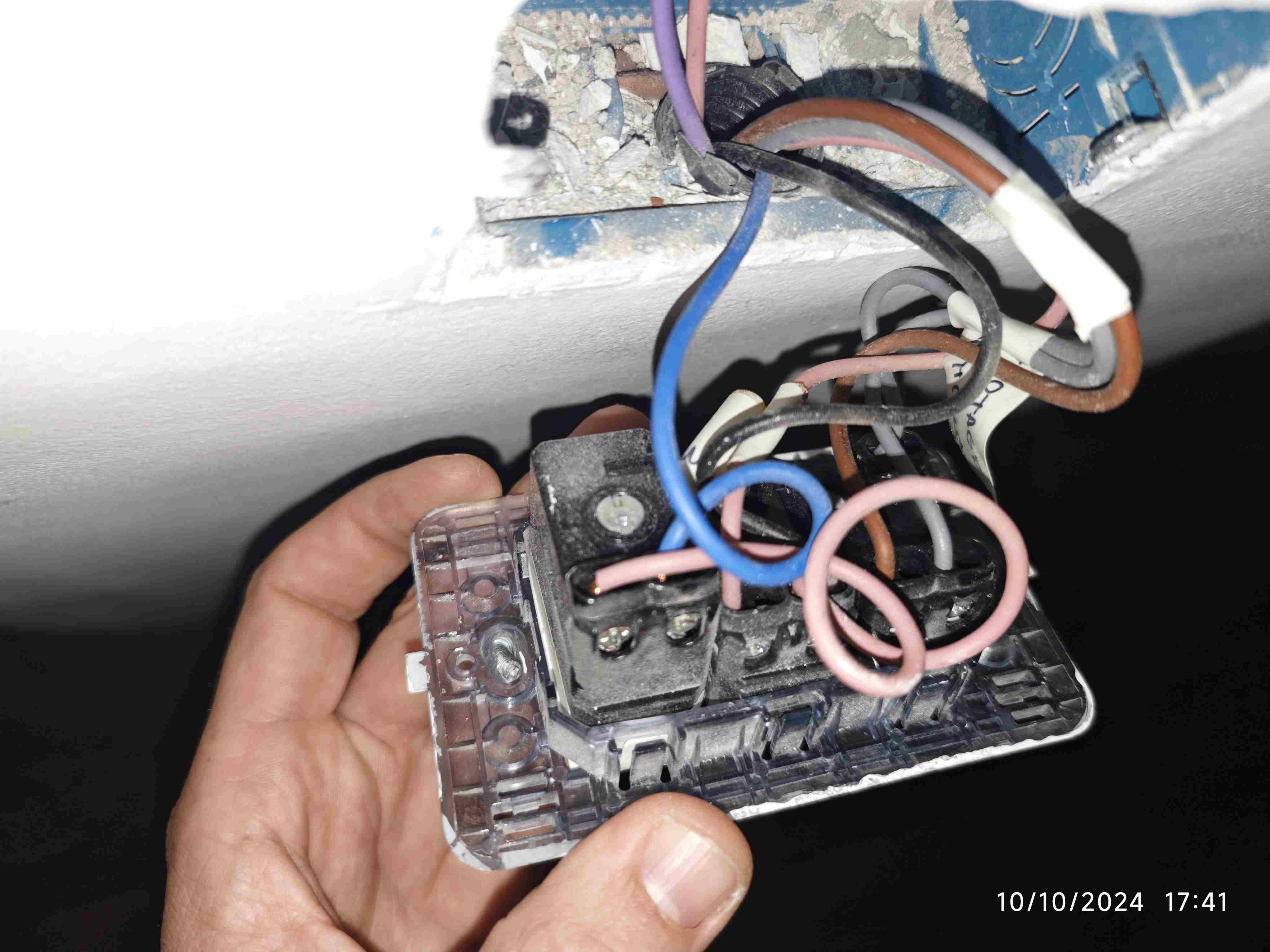

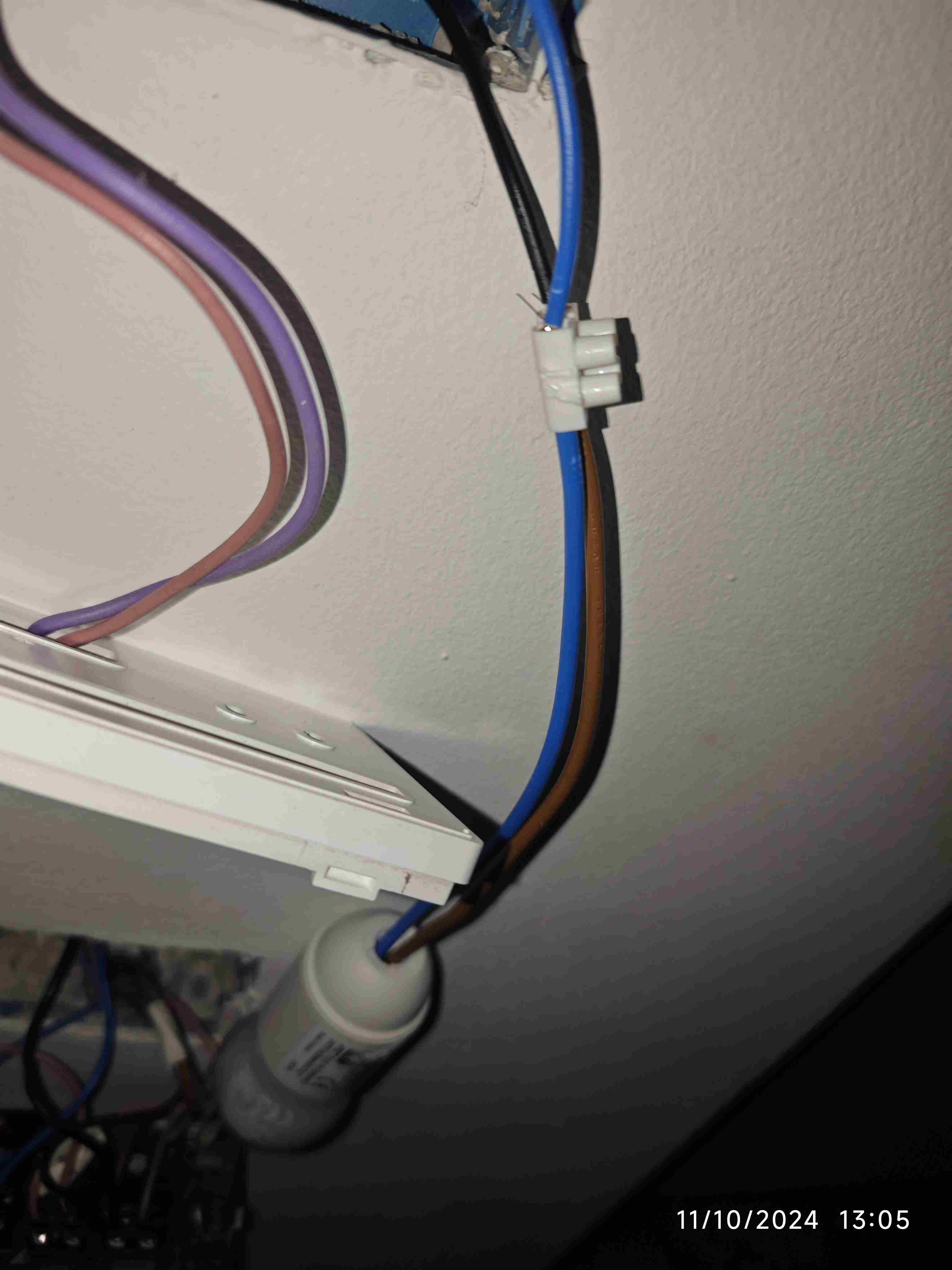

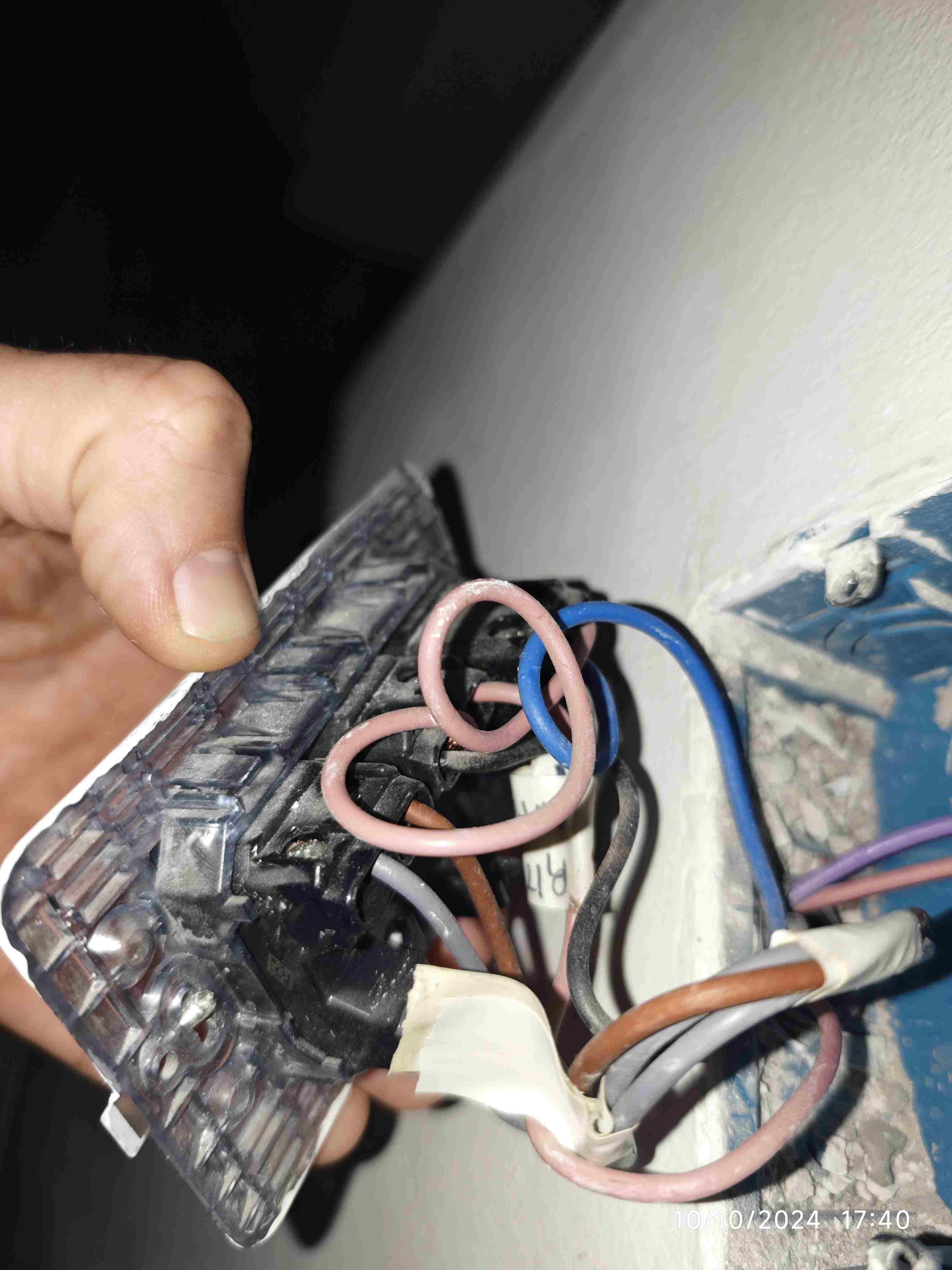

Sostituzione Cronotermostato alimentato a batteria con uno alimentato a corrente con uno
Buongiorno , sono nuovo del forum.Ringrazio anticipatamente coloro che mi risponderanno.
Devo installare un biticino smarter 2 in sostituzione di un fantini cosmi ch180 che è alimentato a batteria.
Ho provato a passare con una sonda per poter passare i fili per alimentarlo, ma a un certo punto si blocca...quindi per ovviare a questo problema ho pensato si potesse prendere corrente dal modulo sottostante contente due interruttori di cui uno sembra essere un deviatore mentre l' altro è collegato ad  un relè luci, sempre nello stesso modulo è presente anche un frutto suoneria biticino Matrix...Qualcuno può aiutarmi? In allegato le foto.Grazie ancora.
Blu e marrone, il primo è il neutro e il secondo la fase... se hanno rispettato i colori. E comunque dalla posizione direi proprio di si.
16 minuti fa, drn5 ha scritto:
Blu e marrone, il primo è il neutro e il secondo la fase... se hanno rispettato i colori. E comunque dalla posizione direi proprio di si.
Grazie tantissimo per la risposta solo per conferma prendo il neutro dalla suoneria e la fase dal deviatore?
esatto
sperando siano sotto lo stesso differenziale....
Modificato: da drn5
2 ore fa, drn5 ha scritto:
Blu e marrone, il primo è il neutro e il secondo la fase... se hanno rispettato i colori. E comunque dalla posizione direi proprio di si.
Ho fatto come mi hai suggerito...ho provato ad attaccare una  lampadina ai fili che dovrebbero fungere da alimentazione.Il risultato è che la lampadina lampeggia a cadenza di circa due secondi. È giusto così?
No non va bene.... Allora quel cicalino non è a 220V... Dovresti vedere cosa ha stampigliato sul fianco.... Nel centralino avrai un trasformatore che lo alimenta... Se fosse così devi per forza infilare un filo blu per portare un neutro...
4 ore fa, drn5 ha scritto:
Blu e marrone, il primo è il neutro e il secondo la fase... se hanno rispettato i colori. E comunque dalla posizione direi proprio di si.
Sul fianco c'è scritto AM5041
Suoneria in bronzo 230Vac...credo che sia alimentato dal ponticello che arriva dell' interruttore centrale ( filo rosa).
Uniformata la formattazione del testo.
Però c'è scritto 230V... Sicuro che quella lampadina che hai usato come tester funzioni?
5 ore fa, drn5 ha scritto:
Blu e marrone, il primo è il neutro e il secondo la fase... se hanno rispettato i colori. E comunque dalla posizione direi proprio di si.
Direi di si...unica cosa è a led ma di quelle plug & play che vendono nei supermercati, quindi senza necessità di un trasformatore
Modificato: da Silad680
userei un'altra lampadina oppure provarei quella in una presa esistente...
10 ore fa, drn5 ha scritto:
Blu e marrone, il primo è il neutro e il secondo la fase... se hanno rispettato i colori. E comunque dalla posizione direi proprio di si.
 Ok, domani provo ancora grazie per l' assistenza.
