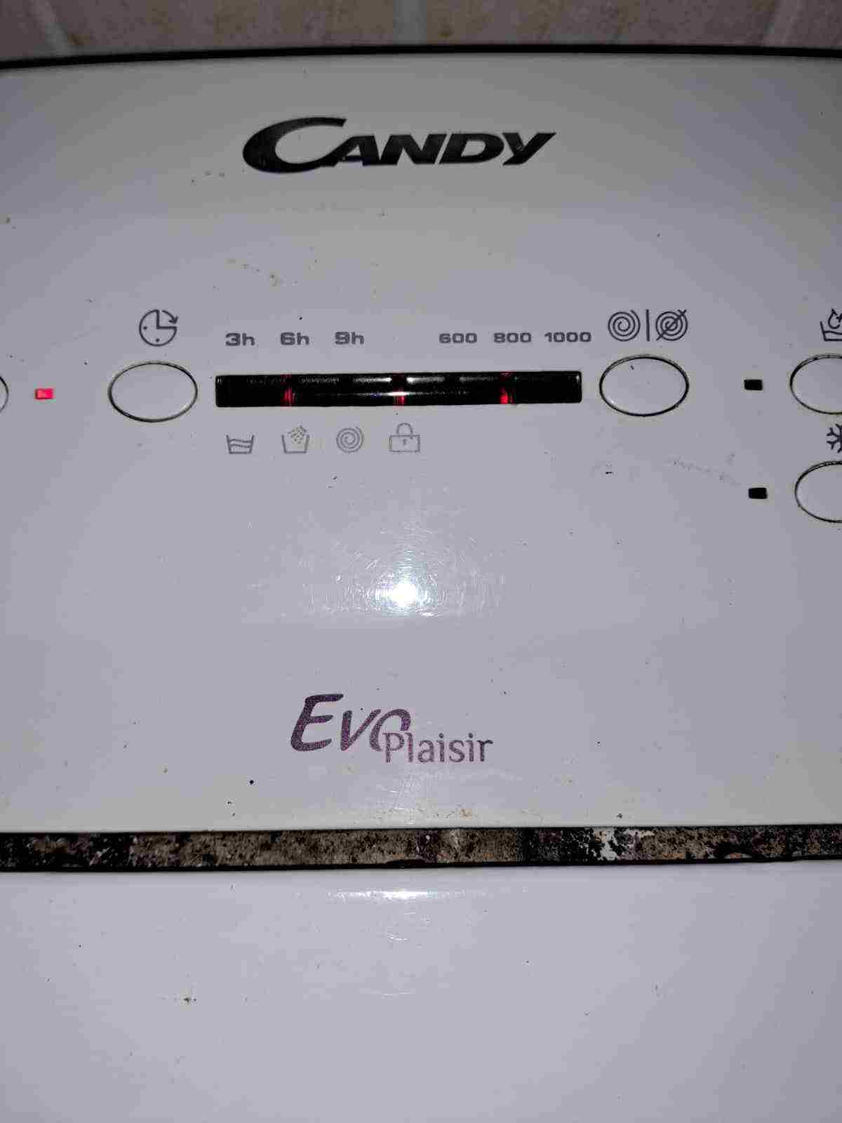

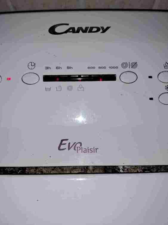

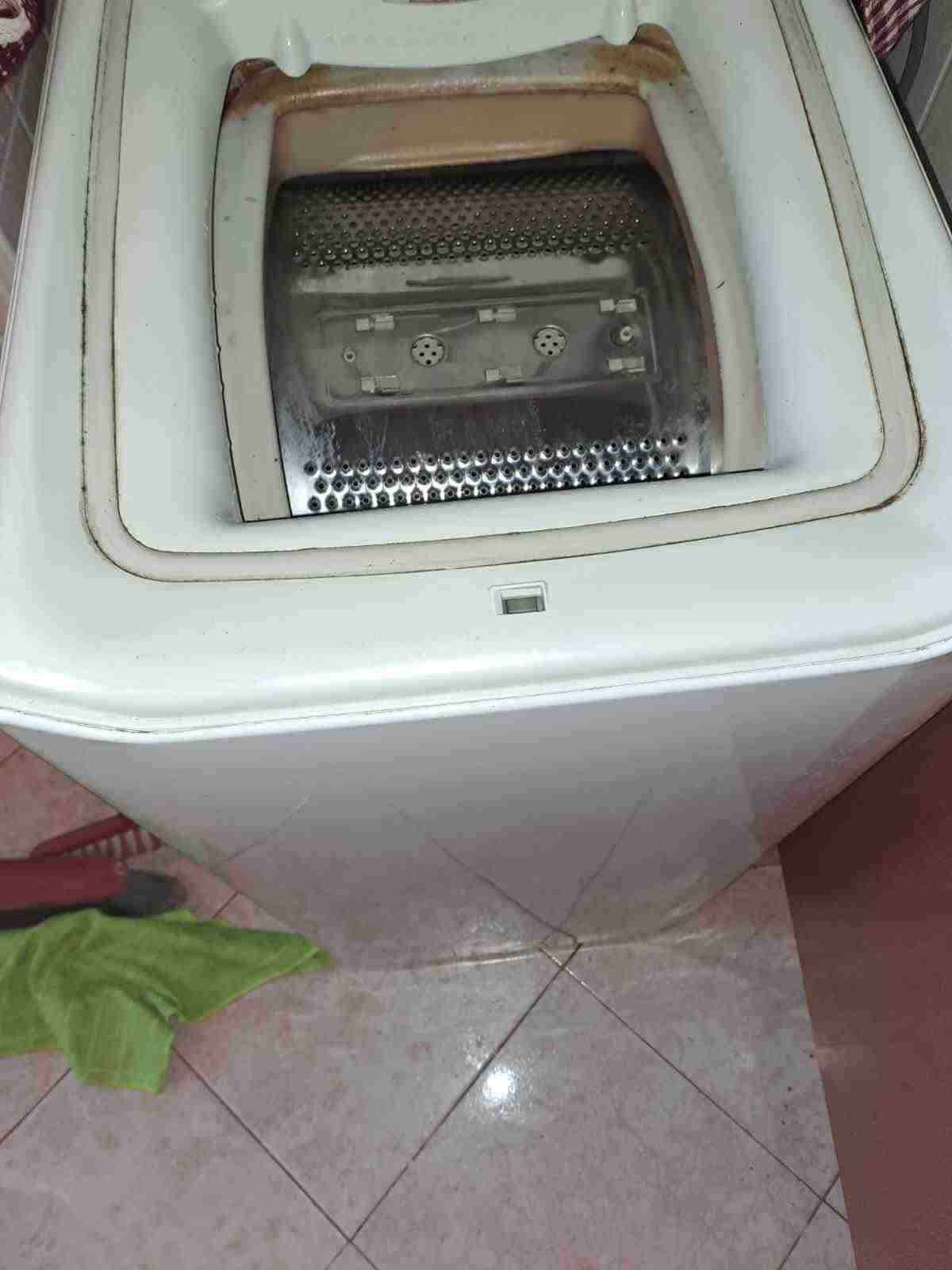

tipo3f Inserito: 11 ottobre 2024 Segnala Inserito: 11 ottobre 2024 Buongiorno a tutti, la mia lavatrice candy evo carico dall'alto ha iniziato ad avere problemi con la chiusura dello sportello superiore. penso sia un problema del blocco porta che mi sembra si sposti.... potreste indicarmi come accedere al blocco porta frontale? (vedi immagine) grazie mille in anticipo!
Ciccio 27 Inserita: 11 ottobre 2024 Segnala Inserita: 11 ottobre 2024 Sollevando il bordo della guarnizione, dovresti trovare le viti che la fissano alla cornice interna ed esterna. Levando così la cornice interna e la guarnizione dovresti poi poter arrivare alla serratura, se è lei il problema.
tipo3f Inserita: 11 ottobre 2024 Autore Segnala Inserita: 11 ottobre 2024 ti ringrazio per la risposta, la guarnizione devo sollevarla da sopra (per intenderci dal coperchio) oppure provando a togliere la fiancata? grazie mille
Ciccio 27 Inserita: 11 ottobre 2024 Segnala Inserita: 11 ottobre 2024 Da sopra. Giusto per arrivare dal varco per raggiungere la serratura.
