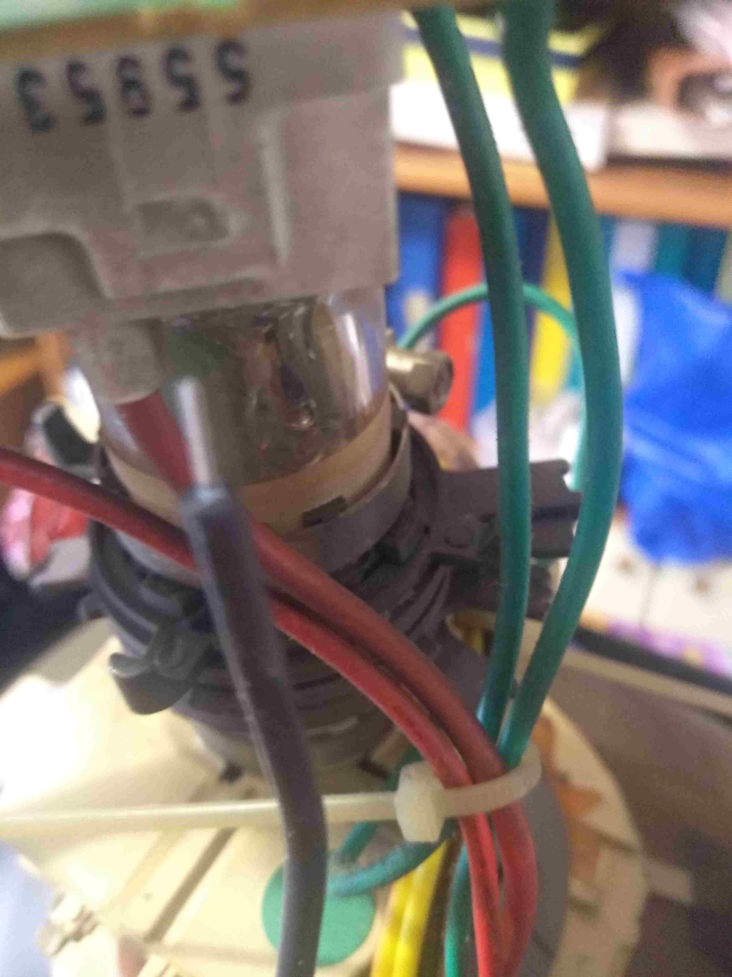

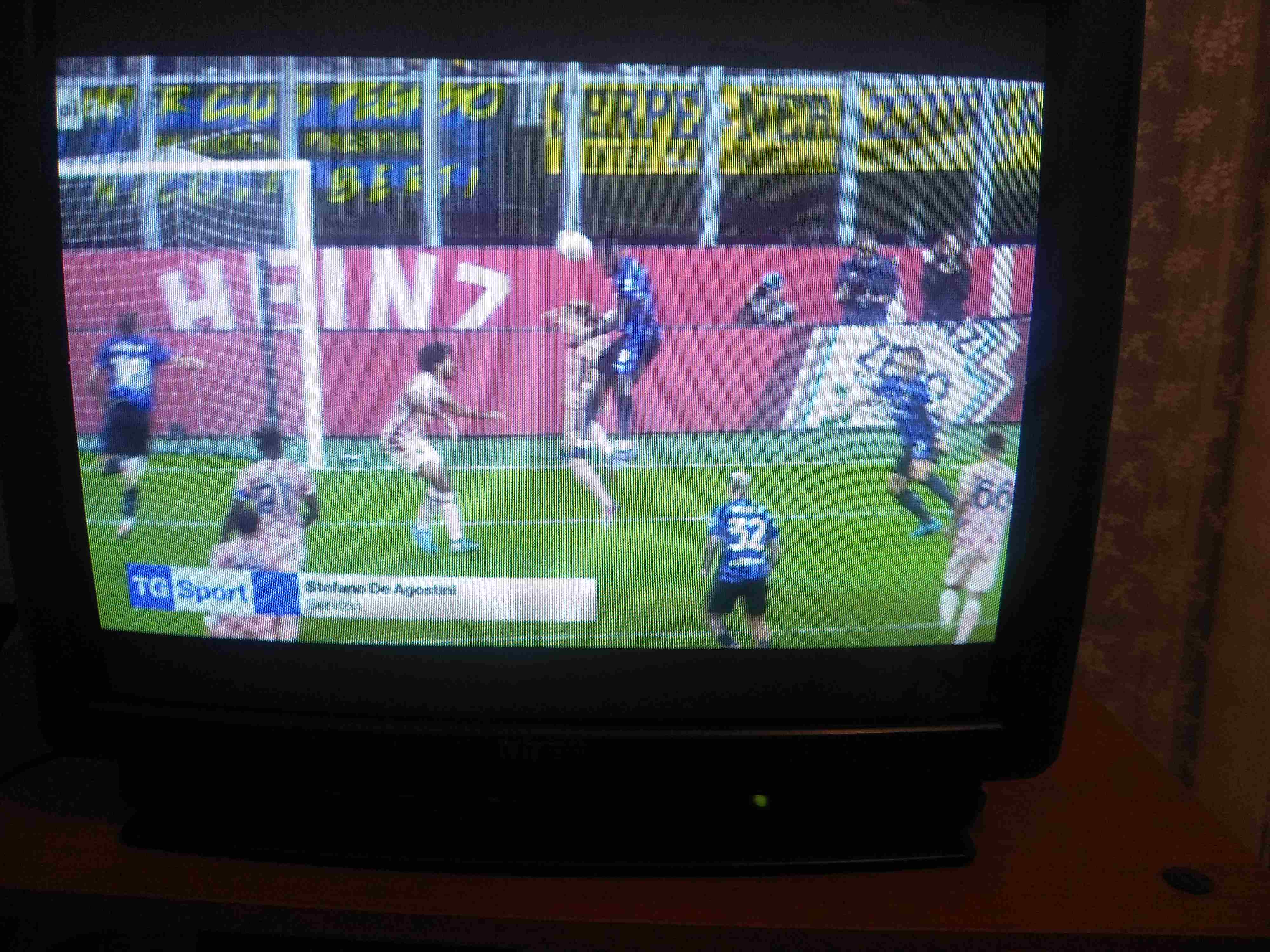

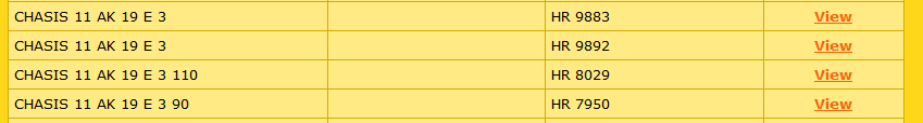

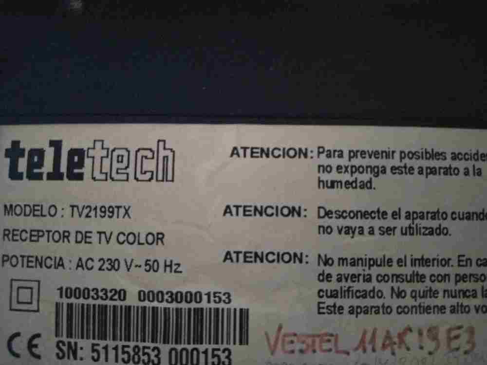

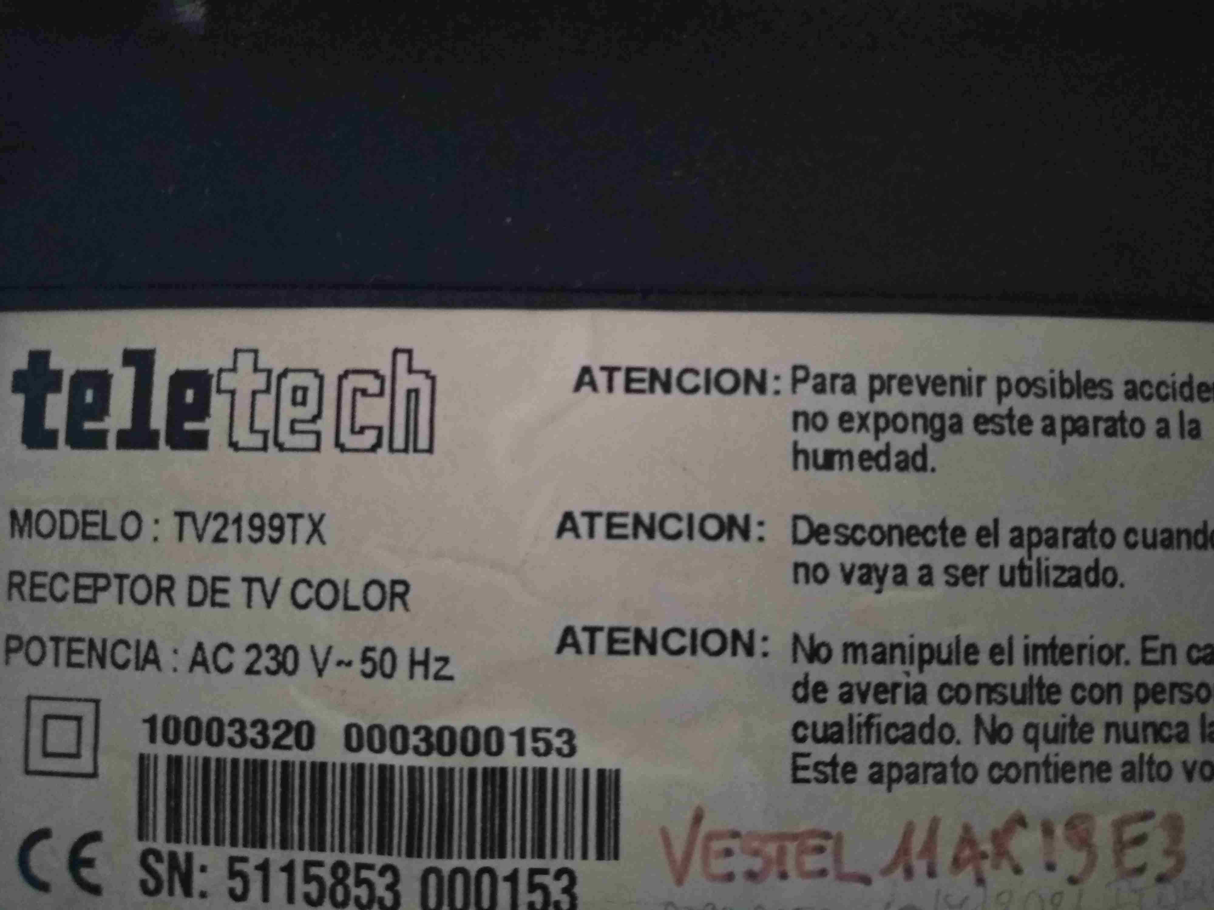

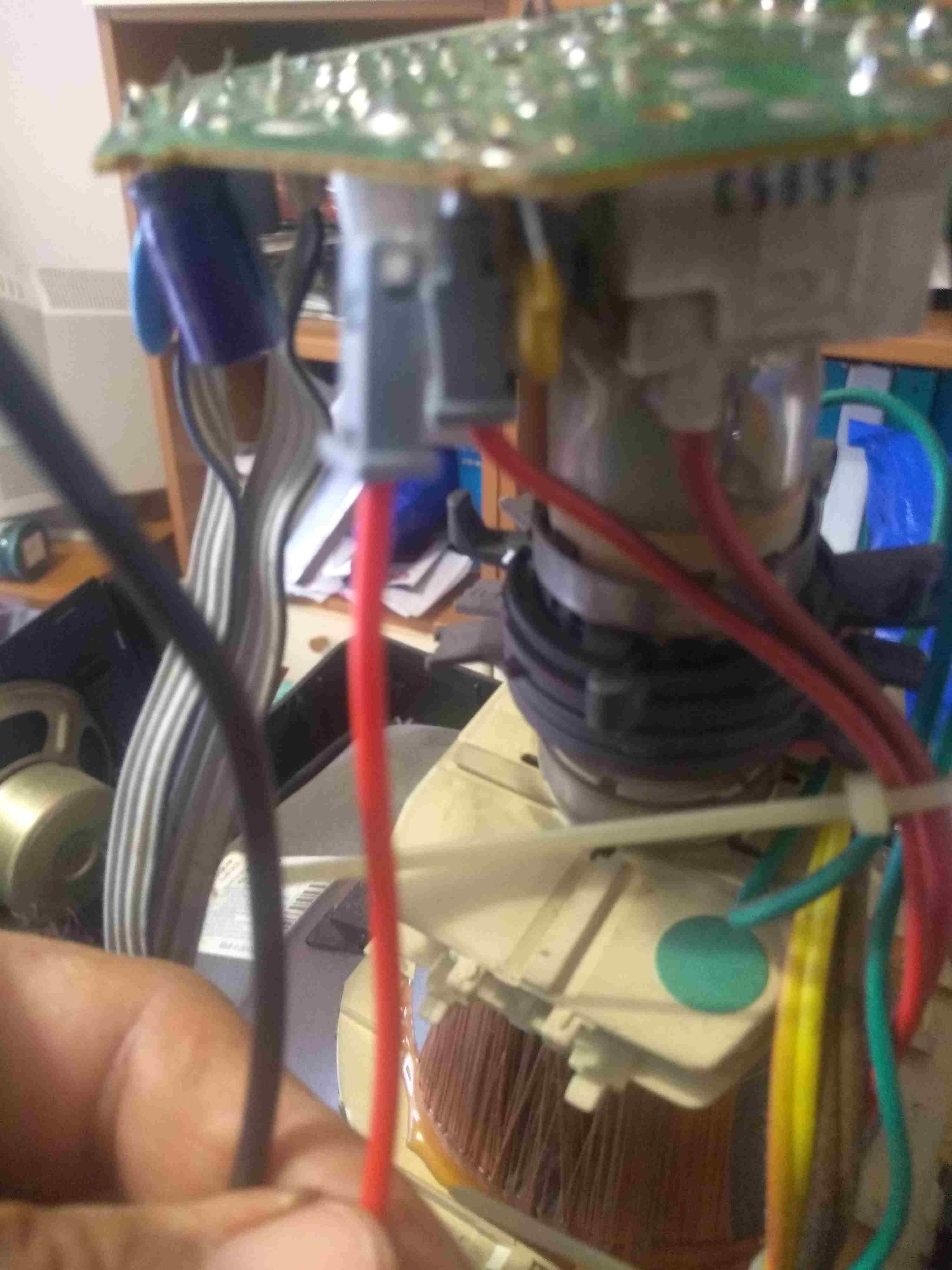

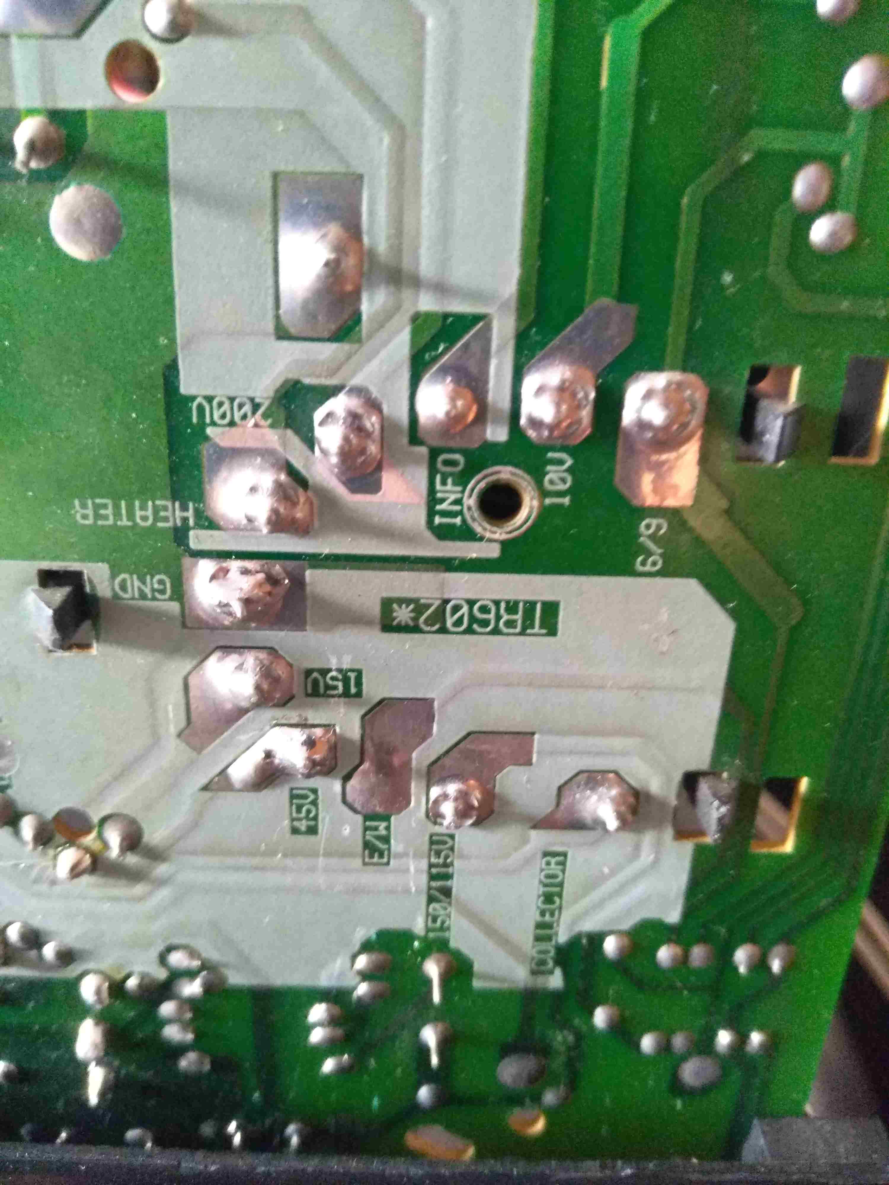

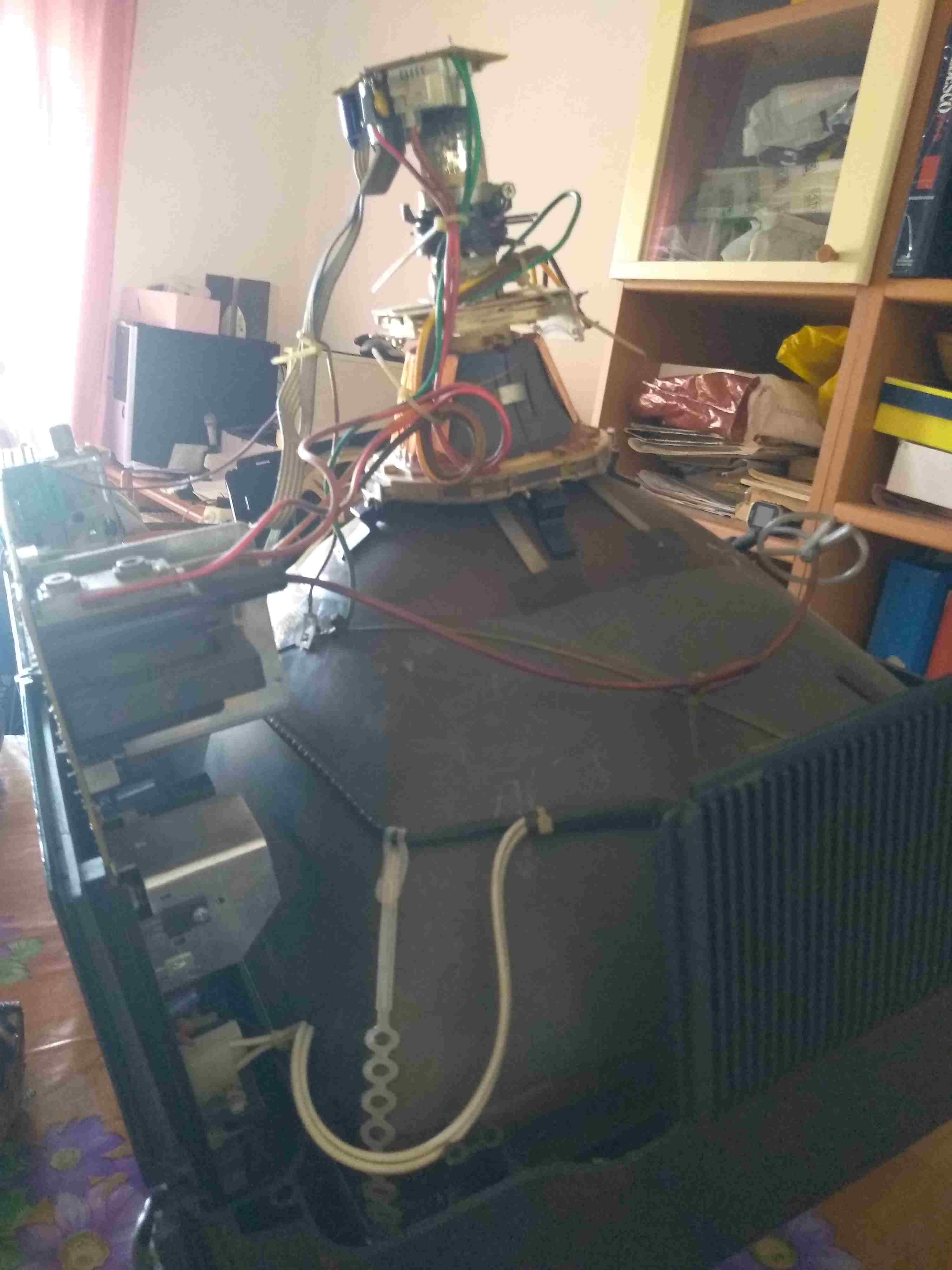

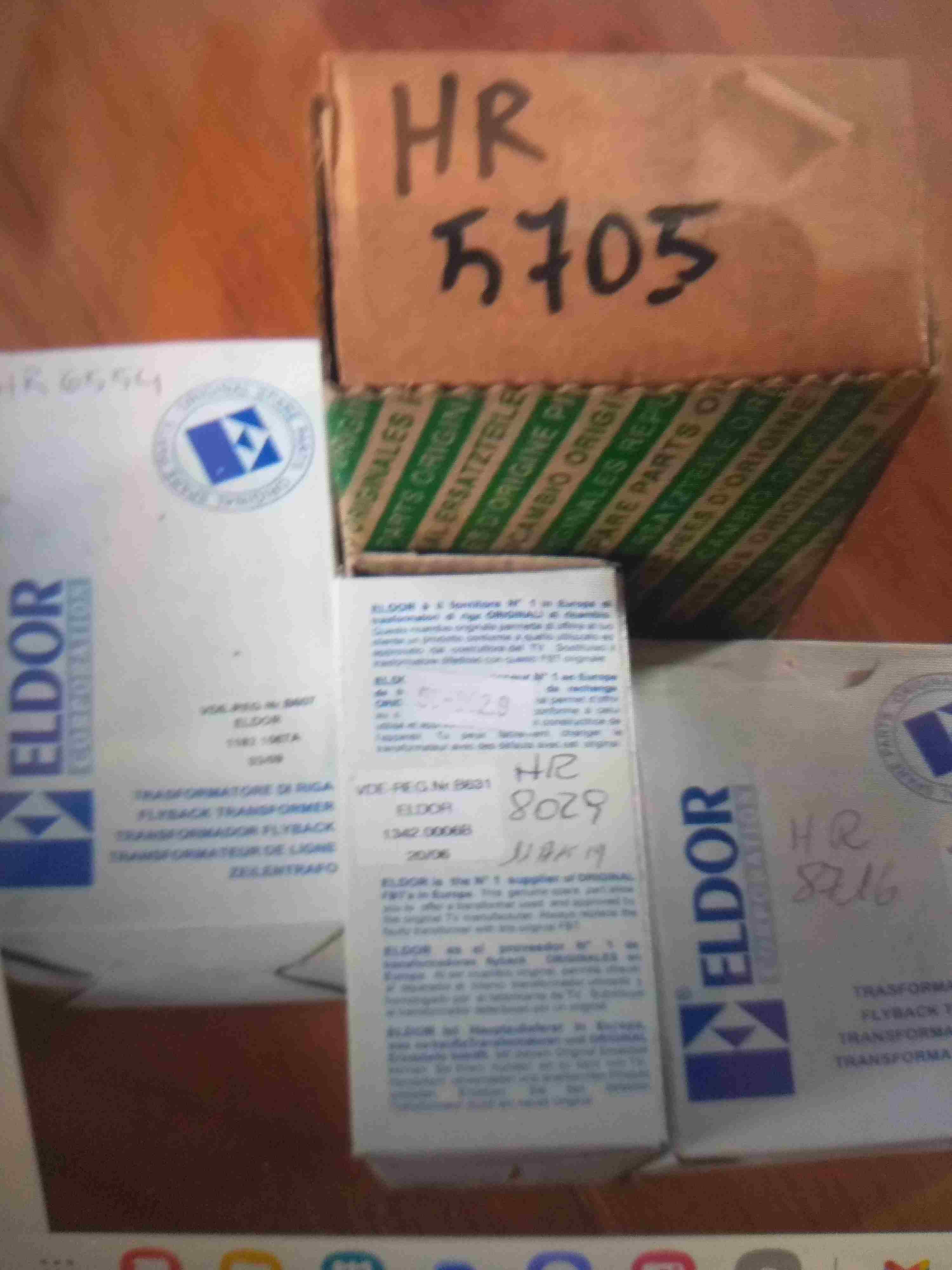

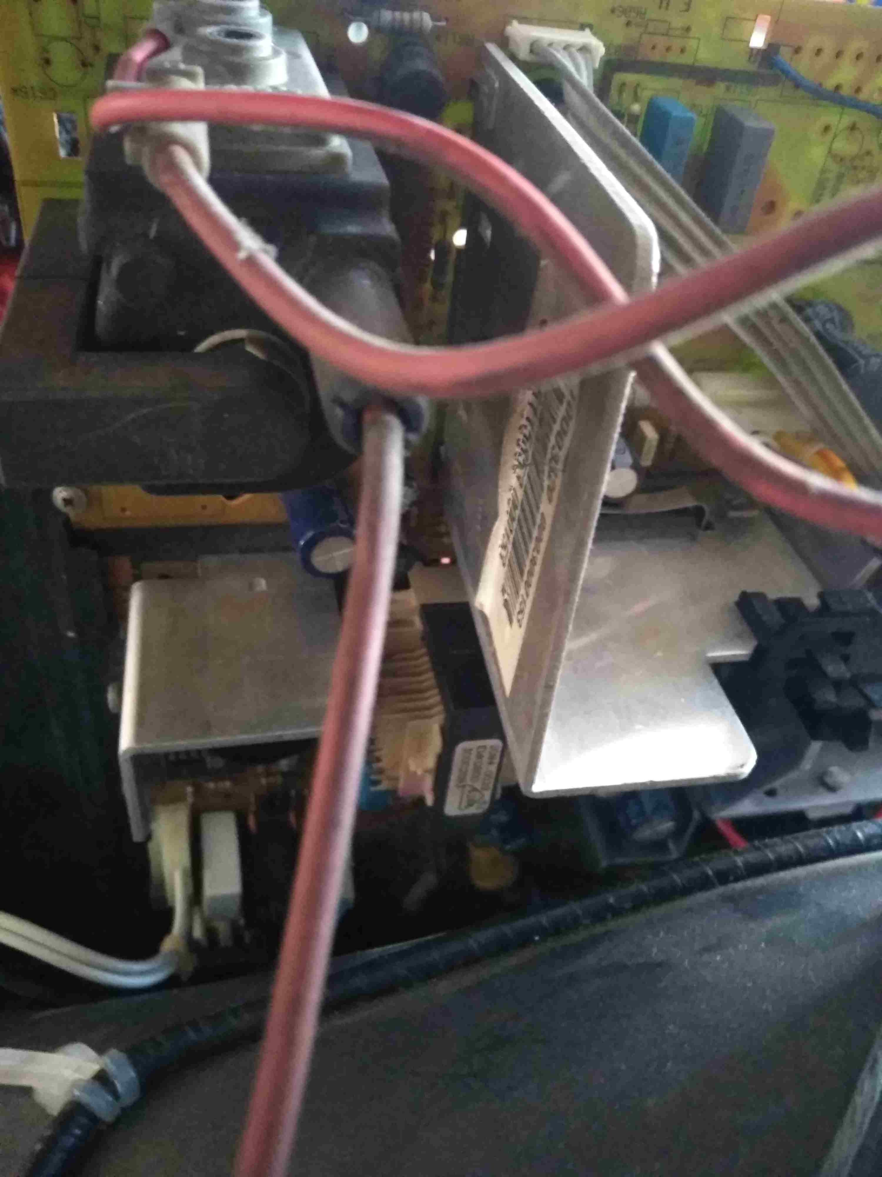

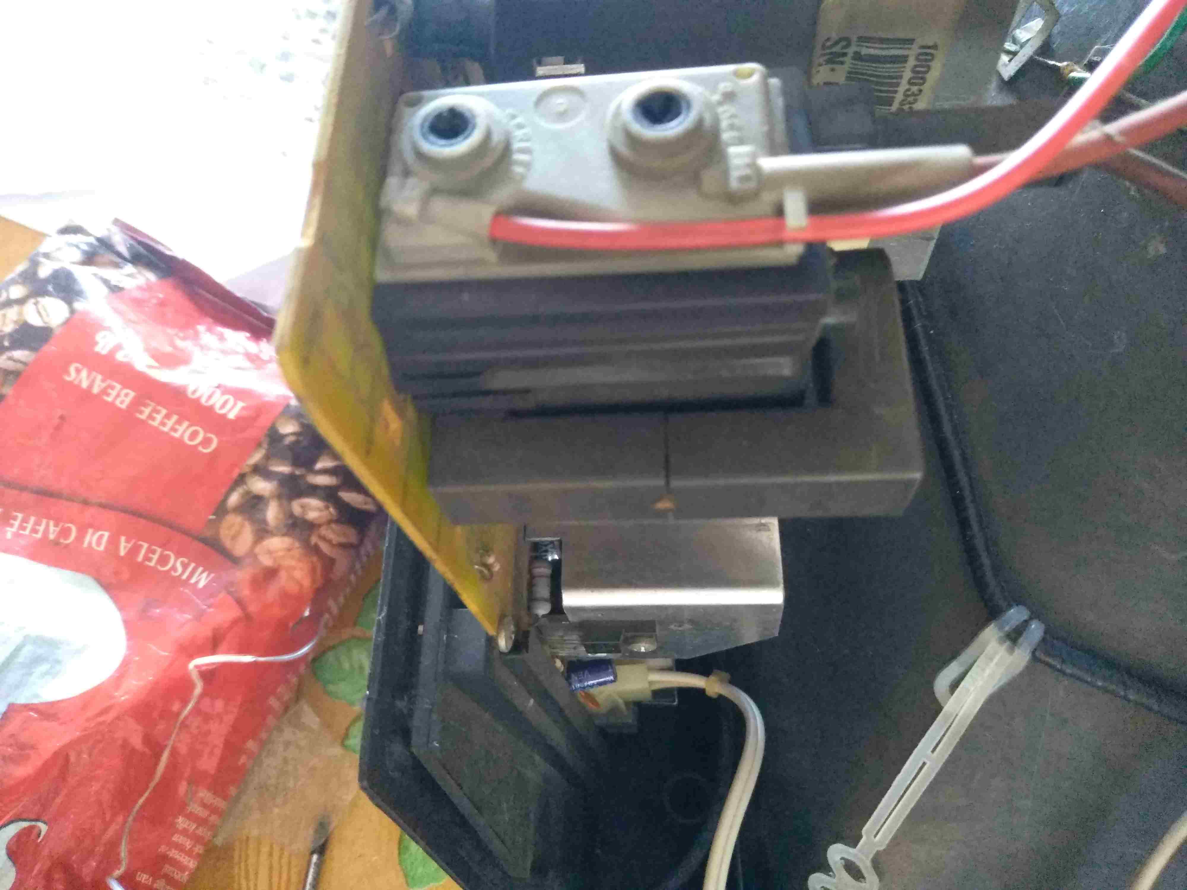

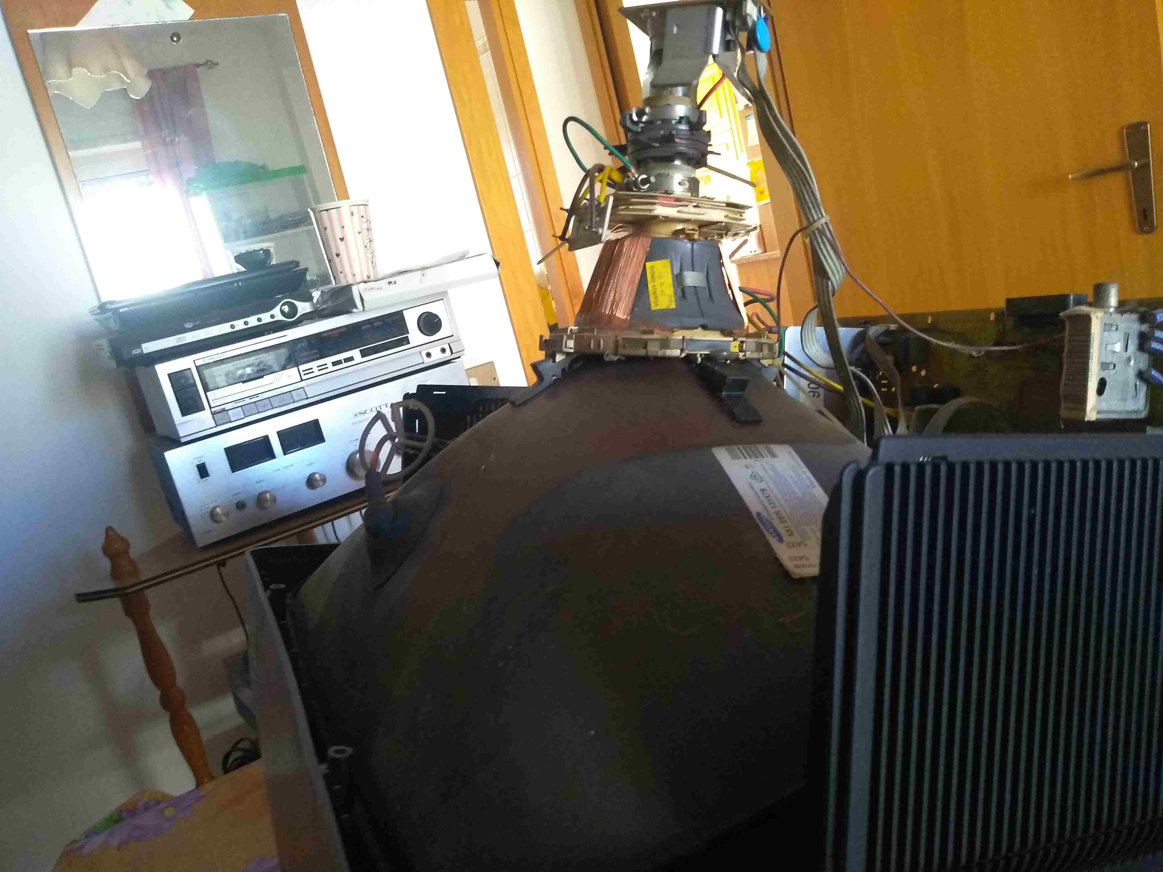

Trasformatore fa le scariche (TV Vestel11ak19e3)
Il trasformatore 602 fa delle scariche e scompare l'immagine. Si può rimediare? TV molto vecchio, però comodo ambiente piccolo.
Riccardo Ottaviucci
cambialo prima che faccia danni peggiori
Riccardo Ottaviucci
uno di questi image.png.a426bceafad828ea594ed5152c360730.png forse l'ultimo se è un piccolo schermo
Grazie Riccardo , spero si trovi su internet, perché qui nel Lazio sud nel negozio è difficile
Riccardo Ottaviucci
provo,ma senza troppe speranze ,a vedere se mi è rimasto qualcosa
Sul tr.è scritto: "Orega 4033719
10539430
30002051
                   csnv4003
4947.         Bs7787
Riccardo Ottaviucci
ok,provo,ma senza troppe speranze ,a vedere se mi è rimasto qualcosa
Buongiorno Riccardo, avrei trovato questo HR 8029 uno di quelli che mi ha suggerito, ma io ho lo chassis 11ak19e3 può andare bene lo stesso?IMG_20241013_094647.thumb.jpg.0749ea34b70d13a7691be944162388d8.jpg
Riccardo Ottaviucci
l'HR8029 è per tv a 110°,mi sembra di capire che il tuo ha schermo piccolo,14-16" che sono invece a 90°. Verifica
Per maggior info, credo sia 16-17 pollici cm42 misuratiIMG_20241013_095739_HHT.thumb.jpg.342cc4bb4de2e3593fac92880f362b65.jpg
Modificato: da cosmo62
Riccardo Ottaviucci
sì,90°
e poi si vede anche ad occhio l'angolo di deflessione
image.png.e6f47e6c563d0753b0bcf4a6425e9814.png 90°      image.png.d6a229b8fc70fbb69fae5883c39db77c.png 110°
Si è 16-17 pollici quindi quale dei 4 trasformatori che mi hai indicato devo cercare, (anche 7950 mi pare si trova)???
Riesci a capire l'angolo di deflessione? Mi sembra proprio 90°. Quindi Hr7950 è il trasf. quello giusto? Su un sito l'ho visto.
Modificato: da cosmo62
Riccardo Ottaviucci
sì,è quello,prendilo
L'ho cercato ma non ce l'ho
Grazie, poi mi aiuterai a togliere quello vecchio, so che nella ventosa c'è alta tensione e devo prima scaricare a massa, ho visto qualche video, non ho mai fatto prima....?
Riccardo Ottaviucci
nella ventosa a tv spento non c'è nulla,ma sul contatto del bulbo ,se non viene scaricato,sì. Puoi scaricarlo opportunamente in sicurezza tramite una resistenza da 10M verso massa,per qualche secondo.
Se lo fai dopo un po' di tempo che lo hai spento si  dovrebbe scaricare tutto da solo
Buonasera Riccardo mi è arrivato il 79 50 però mi dovresti aiutare perché non so come si collegano questi due il puntale che termina in grigio si dissalda ma non ha la punta quindi penso che si sfila se me lo confermi, l'altro che va nello scatolo bianco che devo fare Devo dissaldare i pin circolari dello scatolo su zoccolo cinescopio? oppure devo aprirlo dopo averlo sganciato tutto lo zoccolo? È che non vorrei fare danni
IMG_20241016_164646.thumb.jpg.1de6577eb1e82b14165506aee08d78b6.jpgIMG_20241016_164714_HHT.thumb.jpg.5480a5be7ac95deb91d48060fc28852e.jpg
Modificato: da cosmo62
Tutto fatto grazie, si vede così. Non so come ringraziarti, se sei a Roma ci possiamo incontrare la prossima volta che vengo in un bar.IMG_20241016_183454.thumb.jpg.d042c982f906f04cdd8620bc2d5da5e5.jpg
Riccardo Ottaviucci
grazie,sto a 200km da Roma ,appena passato l'appennino.
Mi raccomando regola bene il fuoco e la tensione G2 screen (metti in AV senza sorgenti e regola lo screen fino ad avere uno schermo nero appena visibile)
"grazie,sto a 200km da Roma ,appena passato l'appennino.
Mi raccomando regola bene il fuoco e la tensione G2 screen (metti in AV senza sorgenti e regola lo screen fino ad avere uno schermo nero appena visibile"
Ho regolato con l'immagine ferma di un vecchio DVD , vorrei trovare l'immagine a righe colorate e a griglia per migliori regolazioni in futuro.... Peccato pensavo che eri di Roma....
Riccardo Ottaviucci
MisterTV è di Roma
Ciao ho scaricato un video da YouTube con barre di colore e la classica ferma immagine rotonda di canale con i bordi a scacchiera e ho trovato delle criticità:  immagine mancante laterale, forma legg. trapezoidale, su questo televisore, e in aggiunta anche scarsa luminosità e regolazione del colore in un altro televisore più o meno della stessa grandezza. Presento il problema in un altro post per ricevere aiuto? Ok?
Modificato: da cosmo62
Riccardo Ottaviucci
sì,è meglio. Io proverei con un altro tipo di monoscopio
