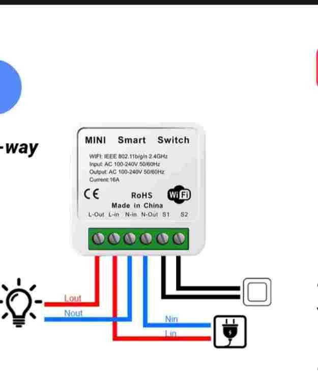

mauri711 Inserito: 12 ottobre 2024 Segnala Inserito: 12 ottobre 2024 Buongiorno vorrei rendere smart una presa vi allego foto per capire se apposto del punto luce posso mettere una presa e se i collegamenti sono gli stessi In sostanza apposto della lampadina a me serve che si attivi la presa quindi invece di collegare la pagina collego una presa comandata dal interruttore allego foto
mauri711 Inserita: 12 ottobre 2024 Autore Segnala Inserita: 12 ottobre 2024 Aggiungo anche che mi serve per collegare uno scaldabagno ariston da 1500w lo switch e un 16 a dovrebbe reggere
mrgianfranco Inserita: 12 ottobre 2024 Segnala Inserita: 12 ottobre 2024 1 ora fa, mauri711 ha scritto: dovrebbe reggere Come linea va benissimo non alimenti la lampada alimenti lo scaldabagno ...l unica riserva sui 16 A dichiarati sempre molto ottimisti i costruttori di tali scatolette..ma se vuoi eliminare anche questo dubbio potresti mettere in appoggio un relè o contattore un po' più di sostanza!
mauri711 Inserita: 13 ottobre 2024 Autore Segnala Inserita: 13 ottobre 2024 Hai un link del relè grazie 16 ore fa, mrgianfranco ha scritto: Come linea va benissimo non alimenti la lampada alimenti lo scaldabagno ...l unica riserva sui 16 A dichiarati sempre molto ottimisti i costruttori di tali scatolette..ma se vuoi eliminare anche questo dubbio potresti mettere in appoggio un relè o contattore un po' più di sostanza! Hai un link per il relè grazie
mrgianfranco Inserita: 13 ottobre 2024 Segnala Inserita: 13 ottobre 2024 5 ore fa, mauri711 ha scritto: Hai un link per il relè grazie Un marchio vale l altro..per esempio questo bticino fc2a2/230
mauri711 Inserita: 13 ottobre 2024 Autore Segnala Inserita: 13 ottobre 2024 10 minuti fa, mrgianfranco ha scritto: Un marchio vale l altro..per esempio questo bticino fc2a2/230 Grazie
mauri711 Inserita: 14 ottobre 2024 Autore Segnala Inserita: 14 ottobre 2024 Il 13/10/2024 alle 17:43 , mrgianfranco ha scritto: Un marchio vale l altro..per esempio questo bticino fc2a2/230 Grazie
mauri711 Inserita: 14 ottobre 2024 Autore Segnala Inserita: 14 ottobre 2024 Scusami avrei un altra domanda se volessi invece mettere una smart switch per far accendere 2 lampadine di cui queste 2 sono nella stessa stanza e avendo 2 deviatori quindi si accendono tutte e due insieme quale dovrei prendere perché quello in foto non mi sembra adatto Ringrazio in anticipo
