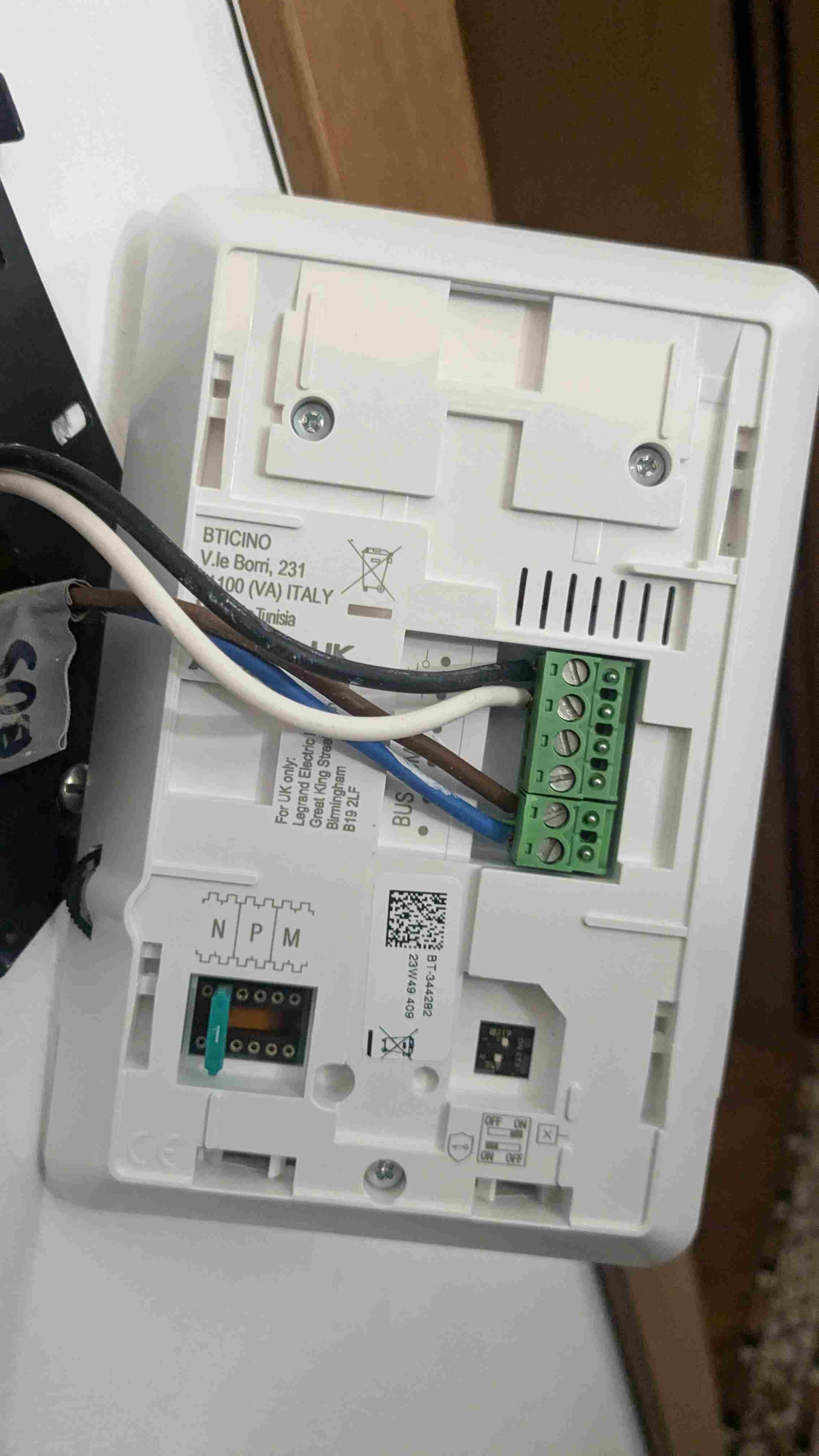

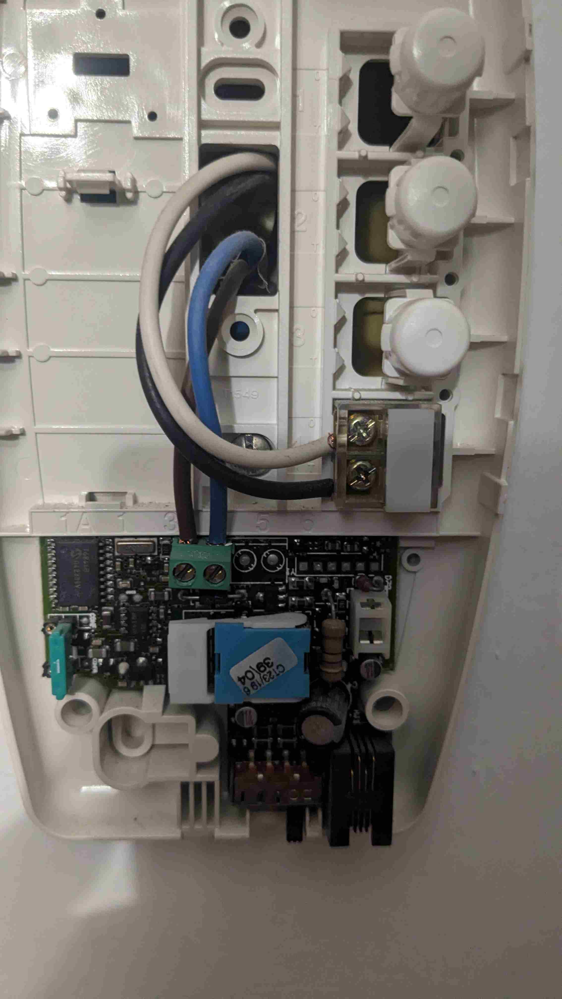

Oscar90 Inserito: 12 ottobre Segnala Share Inserito: 12 ottobre Buongiorno, ho un problema col nuovo citofono BTicino classe 100 senza cornetta no video, dopo il collegamento il citofono funziona, il cancelletto condominiale funziona, ma il cancelletto della mia abitazione no. Non sono sicuro di quale sia il tasto per aprilo. E se ho fatto tutto giusto. Allego foto attuale e quella del vecchio citofono collegato. Link al commento Condividi su altri siti More sharing options...
Maurizio Colombi Inserita: 12 ottobre Segnala Share Inserita: 12 ottobre Se il vecchio citofono aveva un tasto con un contatto libero da potenziale, quello nuovo no c'è l'ha e non puoi nemmeno aggiungerlo. Nessun nuovo apparecchio ha il tasto aggiuntivo e nemmeno la possibilità di installarlo. Potresti usare l'accessorio 346210 per comandare il contatto della serratura personale. Nel frattempo TOGLI IMMEDIATAMENTE i fili bianco e nero dall'apparecchio, potresti rovinarlo. P.S. se fai toccare insieme per un attimo, quei due fili, dovrebbe aprirsi il cancello personale. È così? Link al commento Condividi su altri siti More sharing options...
