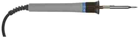

stef99 Inserito: 13 ottobre Segnala Share Inserito: 13 ottobre (modificato) Salve , ho tra le mani un saldatore avuto in regalo, ma lo trovo scadente, sia perche' un 15 Watt che scalda come un pazzo, e che necessita di punte quasi introvabili, se non a prezzi esagerati. Qualcuno saprebbe darmi qualche indicazione per una "punta " anche non originale a basso costo? Anche su ALIEx... ne ho vista qualcuna ma a prezzi incredibili....Comunque per me rimane il peggior saldatore avuto finora.... ERSA MULTITIP C 15 WATT : diametro interno della punta foro da 5mm Modificato: 13 ottobre da stef99 testo Link al commento Condividi su altri siti More sharing options...
Claudio F Inserita: 13 ottobre Segnala Share Inserita: 13 ottobre Visti tutti i punti descritti, perché accanirsi a volerlo usare? A margine, ho avuto anch'io saldatori simili stessa marca, ed era solo un'agonia, con punte che si corrodevano in pochissimo tempo. Perfino un Weller stra basico (da undicimila lire!) si è dimostrato indistruttibile. Come tutti i Weller successivi, di cui ho sempre preso punte di ricambio, e mai avuto bisogno di usarle (al punto che non so più dove le ho messe 🙄). Link al commento Condividi su altri siti More sharing options...
max.bocca Inserita: 13 ottobre Segnala Share Inserita: 13 ottobre Usato per anni ersa e mai riscontrato grossi problemi poi per via della distribuzione passato a Jbc e Weller. Se la punta viene trattata con cura dura..... Esempio il caldo / freddo non gli fa bene nonostante sia molto comodo usare la spugnetta imbevuta Link al commento Condividi su altri siti More sharing options...
Livio Orsini Inserita: 13 ottobre Segnala Share Inserita: 13 ottobre (modificato) 3 ore fa, max.bocca ha scritto: Esempio il caldo / freddo non gli fa bene nonostante sia molto comodo usare la spugnetta imbevuta Io non ho mi voluto usare le spugnette per pulire la punta del saldatore, solo la normale paglietta di ferro, quella che un tempo si usava per pulire le pentole di rame; in assenza di paglietta ho usato anche stacci di cotone spesso e ruvido. Nel cassetto ho due saldatori ERSA. Uno, il più vecchio da 30W, ha ancora la sua punta originale dop quasi 40 anni di onesto lavoro; il secondo, più giovane perchè ha solo poco più di 25 anni, è da 25 W e sembra la copia di quello in foto, la punta è sempre quella originale. per conto mio gli ERSA sono tra i migliori attrezzi per brasatura a stagno nel campo elettronico, con componenti tradizionali. Modificato: 13 ottobre da Livio Orsini Link al commento Condividi su altri siti More sharing options...
rubio2002it Inserita: 13 ottobre Segnala Share Inserita: 13 ottobre 3 ore fa, Livio Orsini ha scritto: per conto mio gli ERSA sono tra i migliori 👍👍 Link al commento Condividi su altri siti More sharing options...
NovellinoXX Inserita: 13 ottobre Segnala Share Inserita: 13 ottobre 14 ore fa, stef99 ha scritto: sia perche' un 15 Watt che scalda come un pazzo Fai roba piccola, se 15W ti sembrano tanti ti conviene passare ad un saldatore con il controllo della temperatura. Link al commento Condividi su altri siti More sharing options...
Claudio F Inserita: 13 ottobre Segnala Share Inserita: 13 ottobre E allora io sarò stato sfortunato. Mi sono capitati all'inizio (erano 45 anni fa) solo Ersa con le punte di burro, e non ne ho più voluto sapere 😉 Link al commento Condividi su altri siti More sharing options...
stef99 Inserita: 13 ottobre Autore Segnala Share Inserita: 13 ottobre Amici, grazie a tutti, tengo presente le vostre indicazione ed esperienze, ma stavolta sto con " Claudio F" !!!! Tks di nuovo !! Link al commento Condividi su altri siti More sharing options...
rubio2002it Inserita: 13 ottobre Segnala Share Inserita: 13 ottobre Tuo il portafoglio tua la scelta😎 Link al commento Condividi su altri siti More sharing options...
Livio Orsini Inserita: 14 ottobre Segnala Share Inserita: 14 ottobre 11 ore fa, stef99 ha scritto: Amici, grazie a tutti, tengo presente le vostre indicazione ed esperienze, ...... Però se usi la spugnetta umida per pilire le punte, anche quelle avranno vita breve.😀 11 ore fa, Claudio F ha scritto: Mi sono capitati all'inizio (erano 45 anni fa) solo Ersa con le punte di burro, Ma come le pulisci le punte del saldatore? Link al commento Condividi su altri siti More sharing options...
