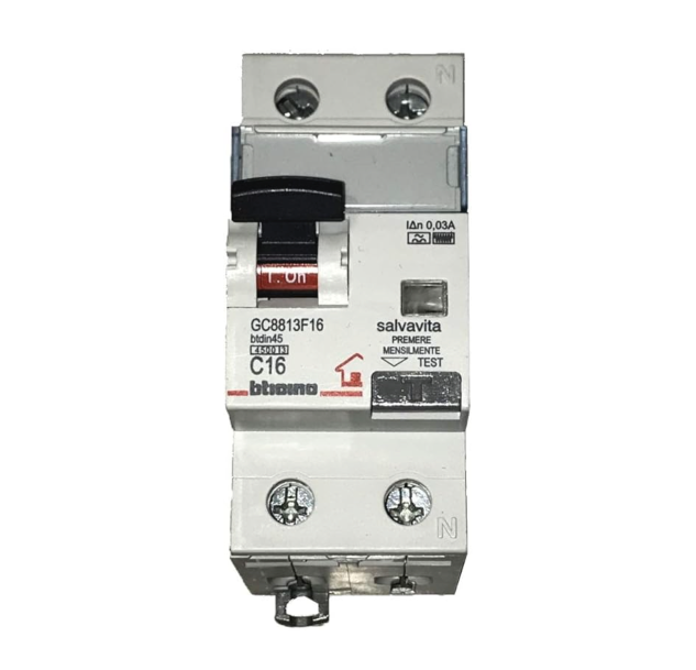

Solito scatto intempestivo, posso sostituire con Bticino GC8813F16?
Solito scatto intempestivo del salvavita, a orari casuali, soprattutto in estate in condizioni di ondate di calore o temporalesche (rete elettrica "ballerina" o sotto stress immagino), e soprattutto da quando ho installato i condizionatori a inverter. Non so se il motivo sia l'uno, l'altro, o una combinazione dei due.
Quadro elettrico più vecchio di me, ha solo un magnetotermico generale con agganciato salvavita, e un ulteriore magnetotermico per le luci. Sono in affitto e mi tengo quello che ho, per ora, ma vorrei sapere se secondo voi vale la pena sostituire l'attuale generale+salvavita (un vecchio G8230/16AC) con un Bticino GC8813F16. E se è la scelta corretta dato il quadro elettrico di partenza. La spesa sarebbe modesta, e se poi continua a scattarmi allora saprò che devo indagare eventuali dispersioni.
Modificato: da Manuele S
Aggiunto modello salvavita attuale
giacomocastelnuovo
Prima di sostituire il differenziale, farei una prova di isolamento dell'impianto, se proprio non riesci, sicuramente il tipo F, che è l'evoluzione del tipo A, risulta superiore al tuo AC
Perchè dici prova di isolamento? Ma quella a 500V intendi? O andare a caccia di dispersioni con la pinza amperometrica?
giacomocastelnuovo
la prova di isolamento, ti indica la bontà dei circuiti, e se hai problemi, con il mio strumento si può fare a 250, 500, e 1000 volt; se non vuoi scollegare tutti gli utilizzatori: togli tensione, scolleghi fase e neutro dal magnetotermico, li metti insieme su un puntale, sull'altro il conduttore di terra ed esegui la prova. Ovviamente visto dalla foto che hai 2 circuiti, fai 2 prove
Il 13/10/2024 alle 17:36 , Manuele S ha scritto:
soprattutto da quando ho installato i condizionatori a inverter.
. Ogni Elettrodomestico che resta alimentato aggiunge circa 2mA di Dispersione Fisiologica
del proprio Filtro di Rete allo Sbilancio di Corrente totale rilevato dal Differenziale  .
Inoltre vari Carichi, quanto a Corrente Dispersa, risentono della Polarità Fase / Neutro
. Come è stato suggerito più volte, in caso di unico Differenziale conviene dotare di Interruttore
Bipolare 1 /0 dedicato per togliere Alimentazione dopo l' utilizzo :
Forno, Elettrodomestici da Incasso e quelli che restano abitualmente attaccati alla Presa  .
Il 13/10/2024 alle 17:36 , Manuele S ha scritto:
Non so se il motivo sia l'uno, l'altro, o una combinazione dei due.
Al Differenziale non interessa quale sia il motivo, ma la Somma di tutte le Dispersioni dovute
alle varie Cause .
Perciò di solito la soluzione più conveniente è dividere l' Impianto tra almeno 2 Differenziali
Ad esempio :
. il primo dedicato a Luce e Servizi Essenziali H24 come Allarme, Congelatore, Frigo, Modem etc
. 1 o più successivi a tutto il resto .
Così Problemi o Guasti relativi ai Grandi Elettrodomestici non interferiranno con Frigo e Congelatore .
Quindi, se riesci ad allacciare la Presa del Frigo alla Dorsale delle Luci, poi basterà sostituire
il Magnetotermico C6 con il corrispondente MagnetoTermicoDifferenziale e renderlo indipendente
da quello che hai già, che diventerebbe Generale F. M. .
Se poi sostituisci il M. T. D. C16 con il Tipo più recente da 2 Moduli recuperi spazio anche per un
Sezionatore Generale di Quadro da interporre sulla Linea proveniente dal Contatore..
Buona giornata !
