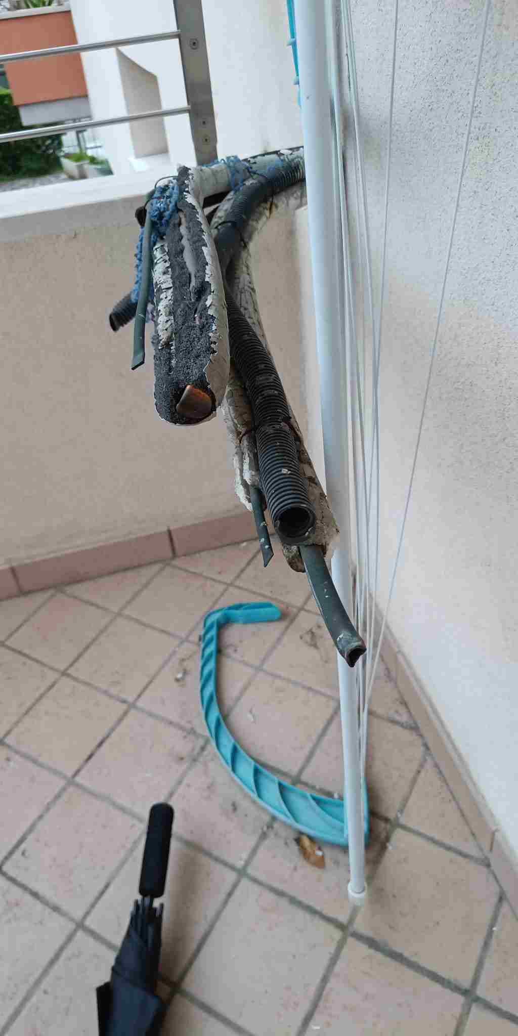

Installazione climatizzatore su impianto già presente
Salve,
Vorrei installare il climatizzatore in casa dove è presente un impianto fatto dai vecchi proprietari durante la costruzione della casa nel 2001. Il problema è che ci sono i tubi esterni nel terrazzo, ma non ci sono coperture o cassette per individuare dove si dovrebbe posizionare gli split. Ovviamente abbiamo chiesto ai vecchi proprietari ma non ricordano.
Vorrei capire se c'è un modo per individuare l'impianto o se è più semplice farne uno nuovo. Metto foto dei tubi esterni
in teoria infilando la sonda nel corrugato dovresti sentire dove va a finire.
però io farei vedere i tubi ad un installatore, meglio verificare stato e misure prima di perderci tempo
