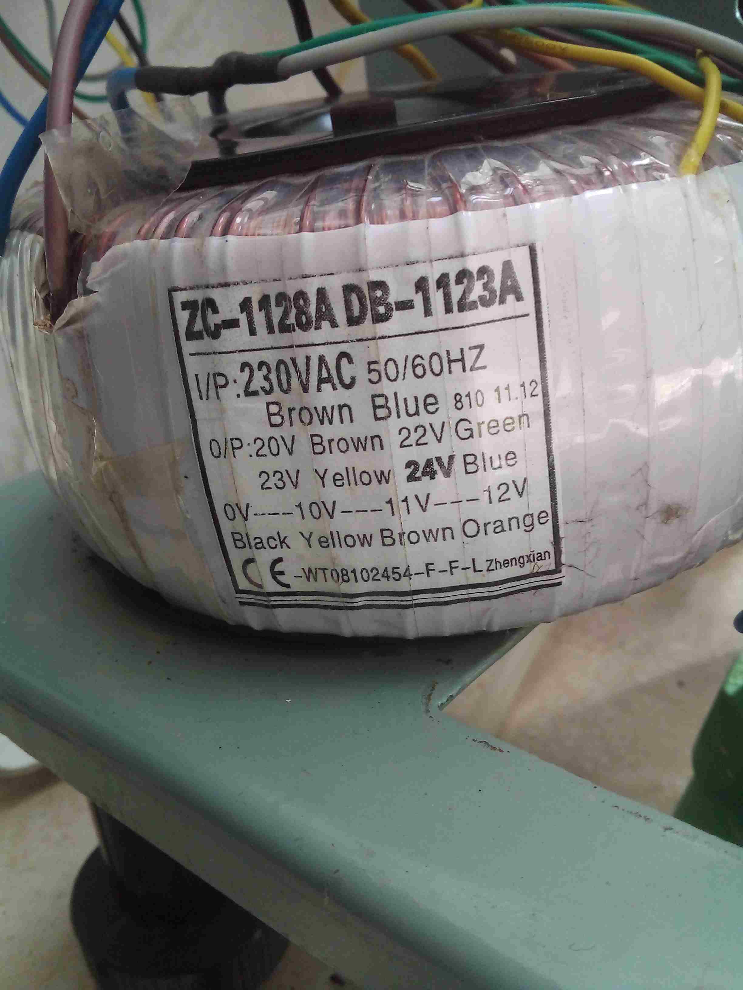

Giorgio388 Inserito: domenica alle 21:49 Segnala Share Inserito: domenica alle 21:49 Buongiorno e grazie in anticipo. Il mio problema è il seguente un trasformatore credo cinese ha bruciato il primario. Per il secondario dove posso trovare lo zero per 20 22 23 24V Per altro secondario lo zero è colore nero e poi ho 10 11 12V. Ringrazio per Vs aiuto e nel caso devo montare originale ,( la macchina ha 15 anni), o posso optare per altra soluzione. Grazie 1000 Link al commento Condividi su altri siti More sharing options...
ALLUMY Inserita: domenica alle 22:00 Segnala Share Inserita: domenica alle 22:00 (modificato) Passa tutte le possibili combinazioni col multimetro, ma potrebbe essere sempre il Black Modificato: domenica alle 22:07 da ALLUMY Link al commento Condividi su altri siti More sharing options...
Giorgio388 Inserita: domenica alle 22:10 Autore Segnala Share Inserita: domenica alle 22:10 Grazie Mail secondario co i 20 22 23 24V ha il filo con sezione maggiore del 50% rispetto al nero, che ha una sezione molto inferiore Link al commento Condividi su altri siti More sharing options...
ALLUMY Inserita: lunedì alle 16:07 Segnala Share Inserita: lunedì alle 16:07 Riesci a dirci se quella sezione è uguale a quella degli altri secondari? Hai provato a vedere se c'è continuità tra i due gruppi di secondari? Link al commento Condividi su altri siti More sharing options...
Giorgio388 Inserita: lunedì alle 18:18 Autore Segnala Share Inserita: lunedì alle 18:18 Grazie Mail secondario co i 20 22 23 24V ha il filo con sezione maggiore del 50% rispetto al nero, che ha una sezione molto inferiore Per quanto riguarda la sezione dei fili inerente ai 20 22 23 24V sono identiche, mentre per il secondario dei 10 11 12V sono sezioni molto inferiori Link al commento Condividi su altri siti More sharing options...
ALLUMY Inserita: lunedì alle 21:45 Segnala Share Inserita: lunedì alle 21:45 Ma non hai un multimetro? Link al commento Condividi su altri siti More sharing options...
