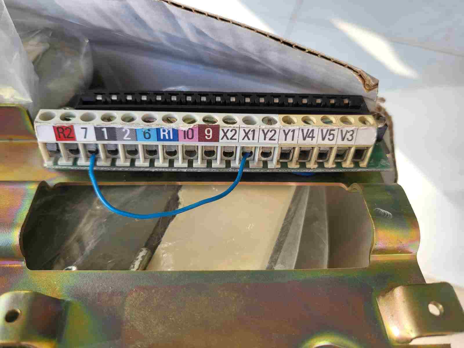

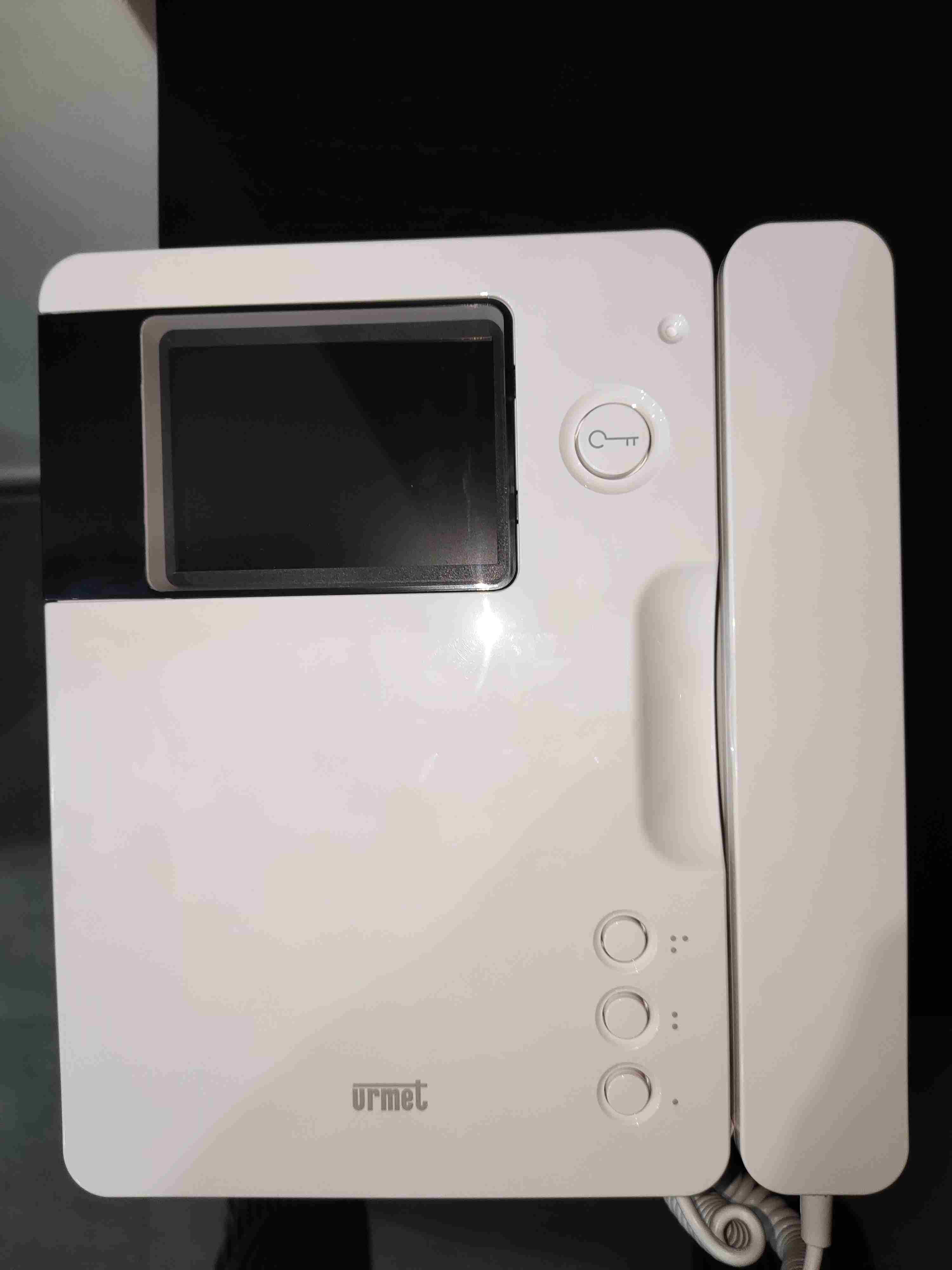

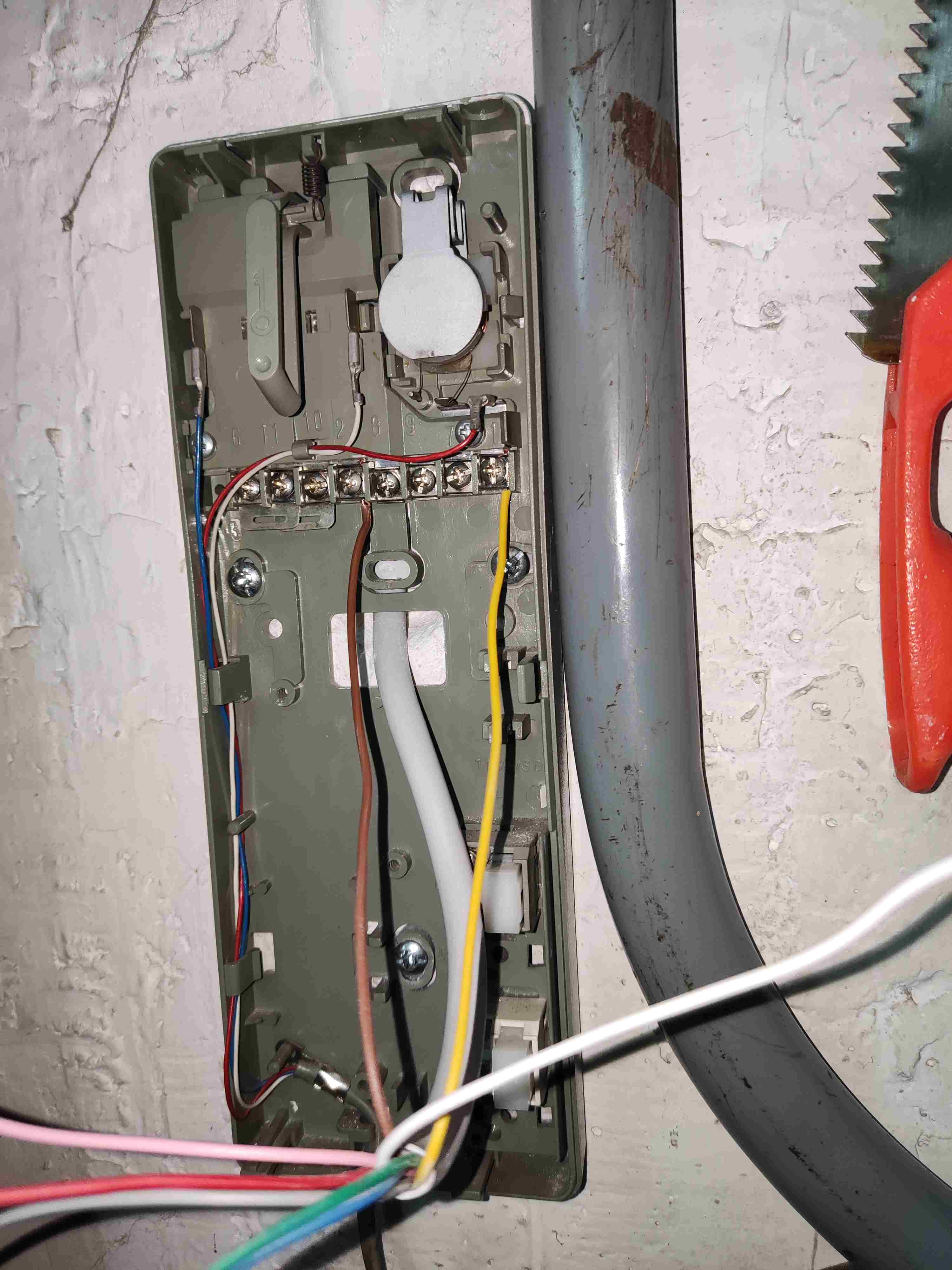

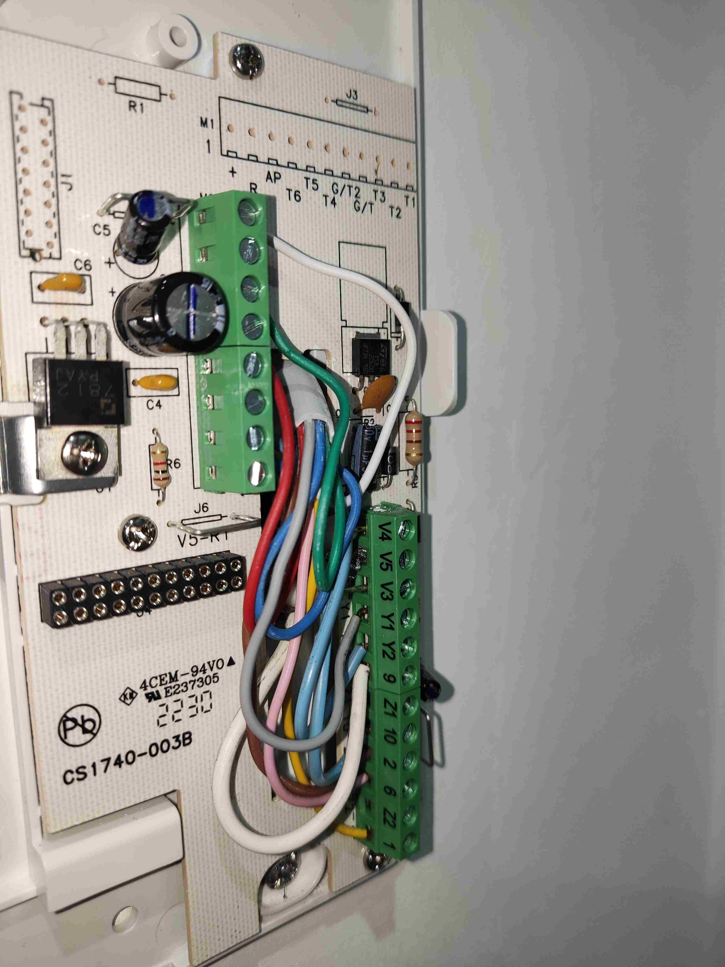

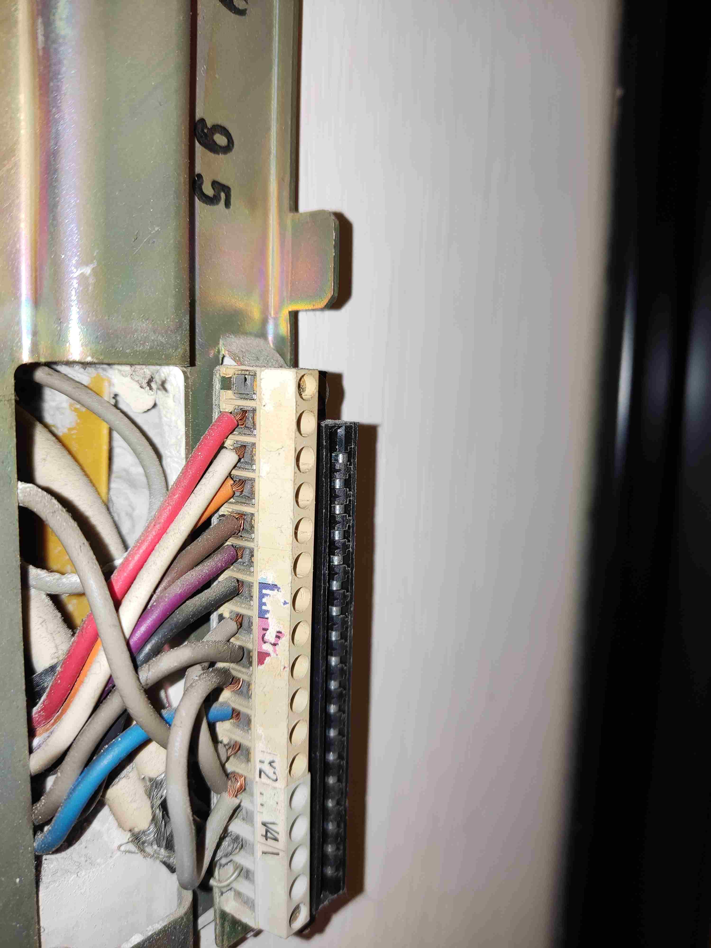

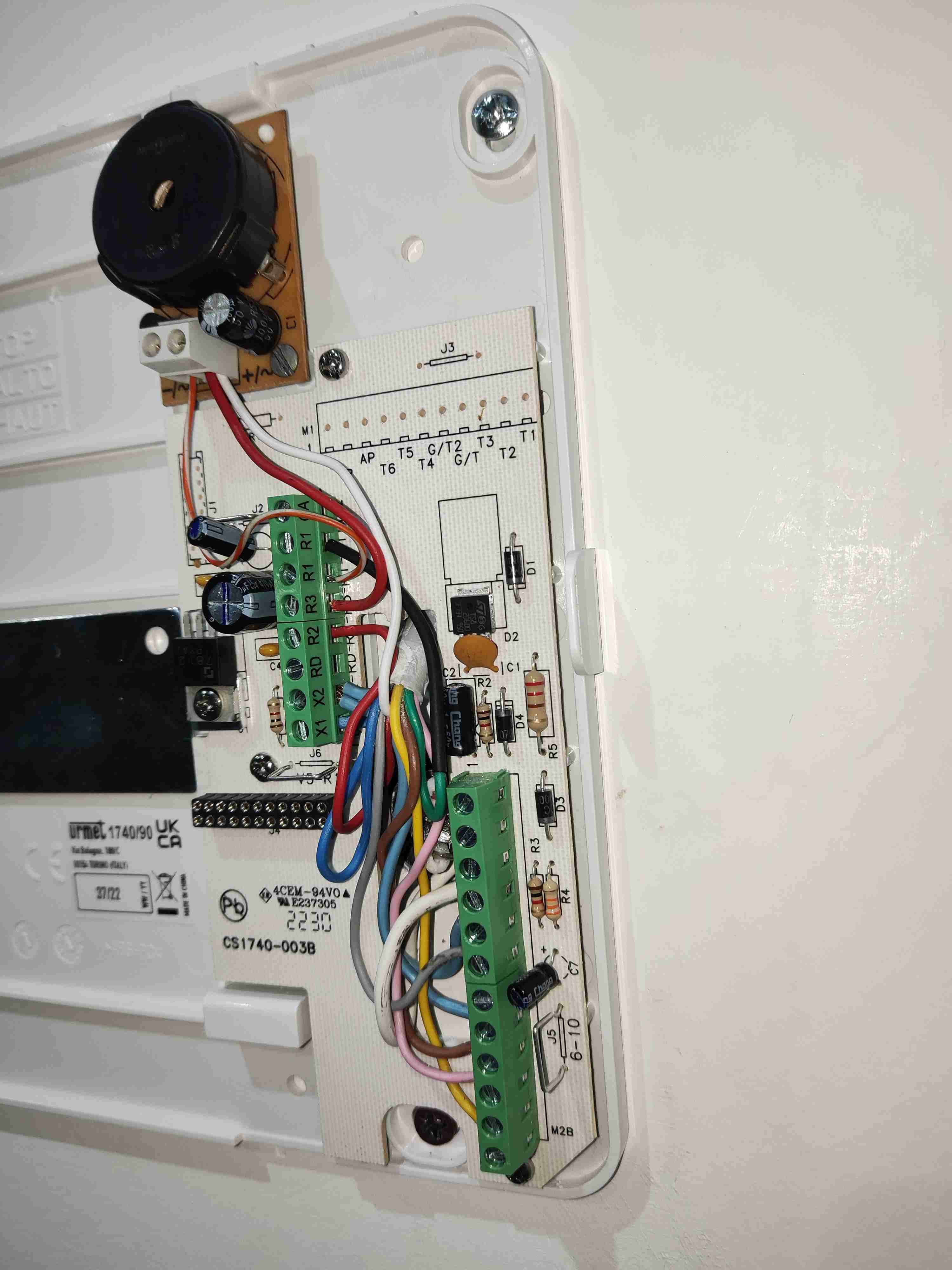

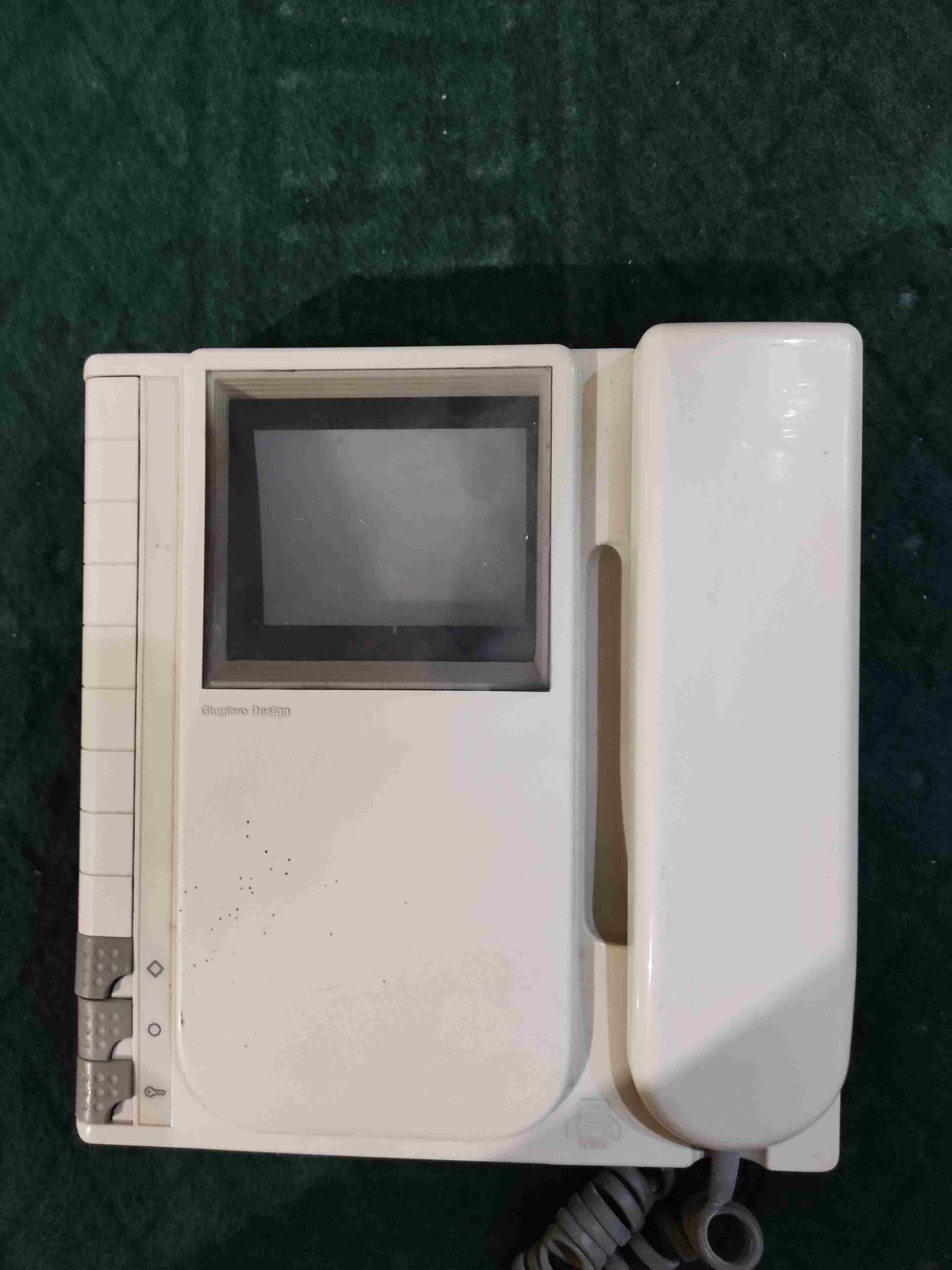

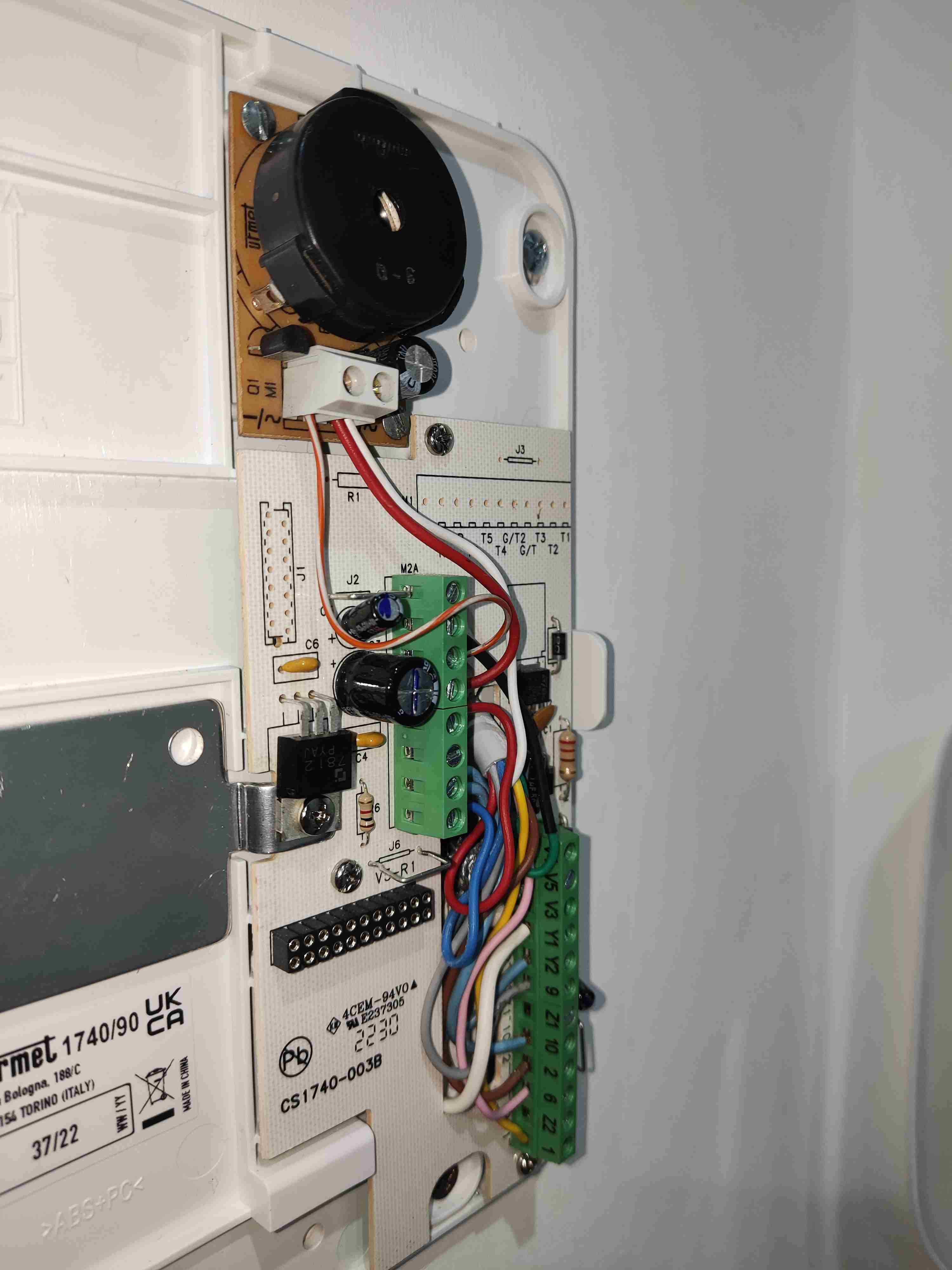

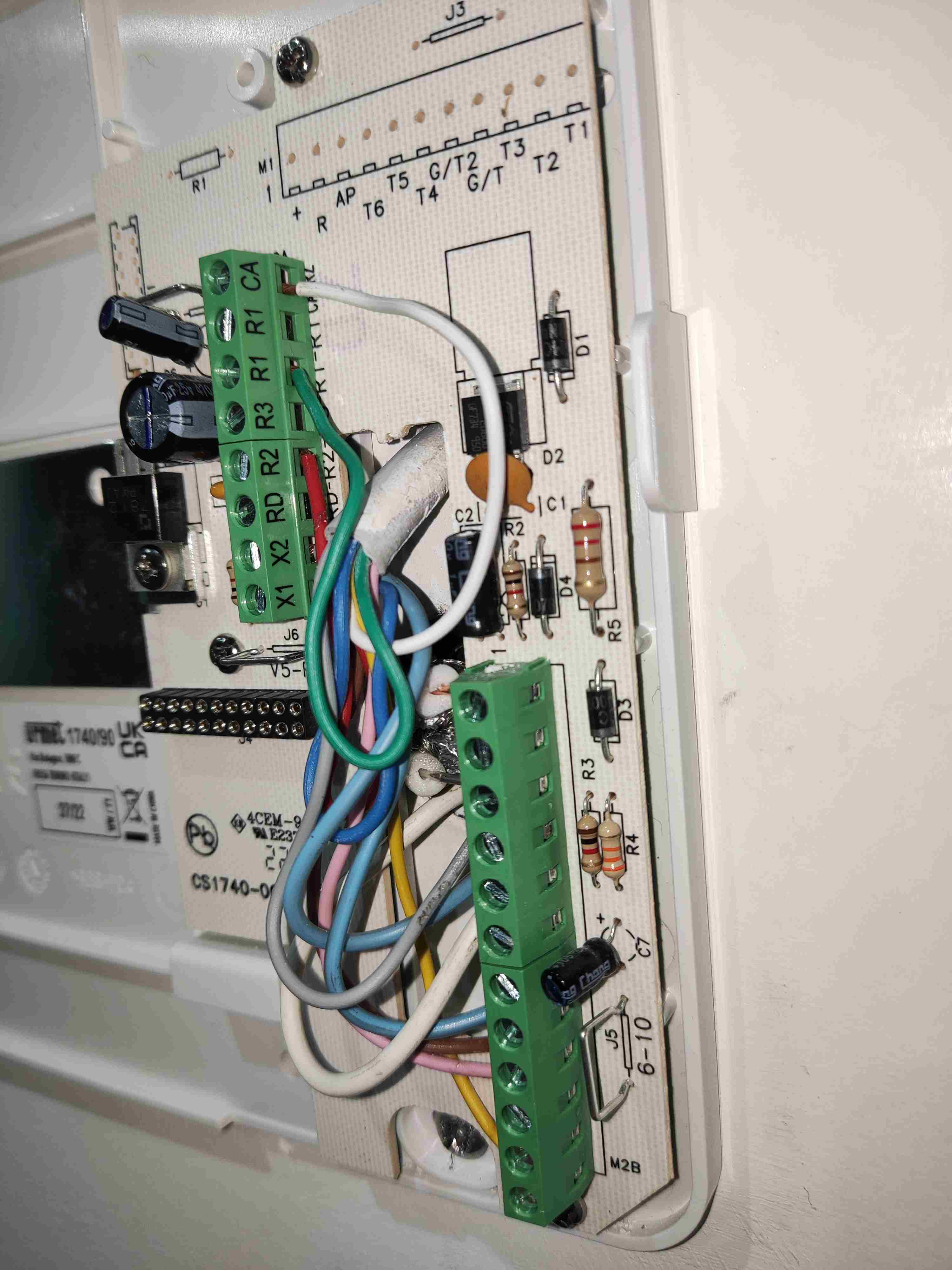

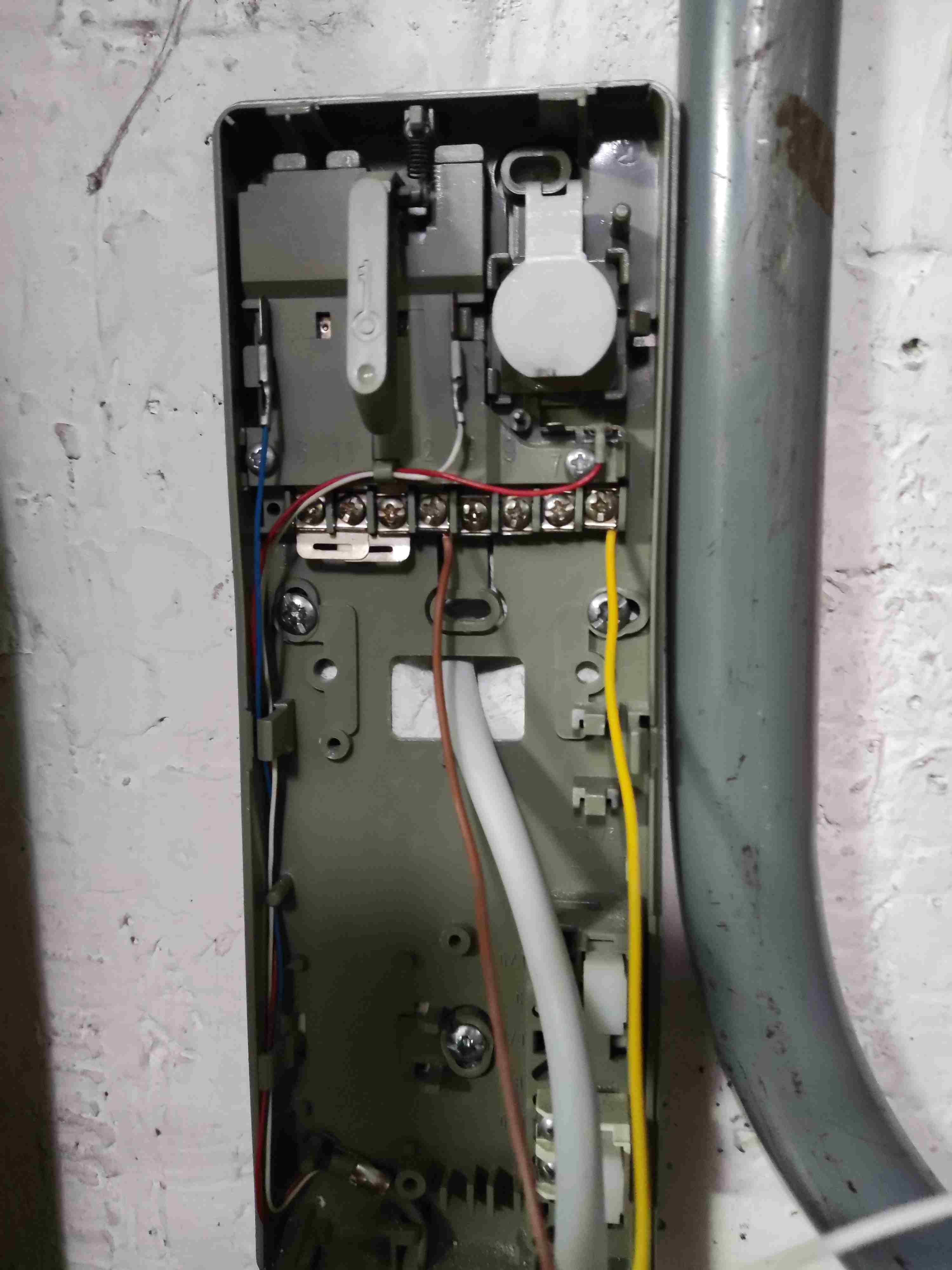

Collegamento citofono Urmet Signo 1740/40
Buongiorno. Vorrei installare un citofono Urmet Signo 1740/40 al posto di un Urmet Ranger. Nonostante abbia rispettato i codici presenti sui connettori, al nuovo citofono non si attiva la suoneria (ronzatore) e non compaiono le immagini sullo schermo. Spero di ricevere qualche indicazione per risolvere il problema. Grazie e buona giornata.
Link al commento
Condividi su altri siti
Roberto Garoscio
La suoneria sicuramente non funziona dato che il monitor non ha il ronzatore, dovrai aggiungere un buzzer 9854/56.
L'immagine invece deve apparire comunque, controlla che in fase di chiamata arrivino i 28Vdc tra R1 e R2, logicamente devi far suonare con il monitor montato e successivamente staccarlo per la misura.
Link al commento
Condividi su altri siti
  • 3 weeks later...
15 ore fa, Massimo P ha scritto:
Ho seguito il suo consiglio e ho risolto. Grazie mille.
Ciao Massimo, sul forum ci si da tutti del tu che è molto meglio. 😉
Link al commento
Condividi su altri siti
8 ore fa, Ivan Botta ha scritto:
Ciao Massimo, sul forum ci si da tutti del tu che è molto meglio. 😉
Avrai notato che sono arrivato da qualche settimana sul forum 😇...ogni suggerimento è Utile. Grazie anche a te Ivan 🤙🏼
Link al commento
Condividi su altri siti
Il 16/10/2024 alle 16:43 , Roberto Garoscio ha scritto:
La suoneria sicuramente non funziona dato che il monitor non ha il ronzatore, dovrai aggiungere un buzzer 9854/56.
L'immagine invece deve apparire comunque, controlla che in fase di chiamata arrivino i 28Vdc tra R1 e R2, logicamente devi far suonare con il monitor montato e successivamente staccarlo per la misura.
Adesso che ho risolto con il citofono di casa, vorrei connettere un altro citofono in garage, utilizzando gli stessi cavi del primo. Il citofono è quello delle foto allegate; credevo bastasse rispettare la numarazione indicata sui connettori, ma non sono riuscito. IMG_20241101_175716.thumb.jpg.a3df652f204be8e18fbf4970c19d16fc.jpg
Link al commento
Condividi su altri siti
Roberto Garoscio
Devi  collegare 6,1,2,7,9 e deve funzionare, se non va potrebbe essere guasto il citofono.
Link al commento
Condividi su altri siti
  • 2 weeks later...
Purtroppo questa volta, nonostante le tue indicazioni, non sono riuscito a far funzionare il mio citofono (nel garage). Prima di acquistare un nuovo citofono (ipotizzando che utilizzato attualmente sia guasto) vorrei mostrarti delle foto per capire se ho seguito correttamente i tuoi suggerimenti. Allego le foto del videocitofono con buzzer ausiliare e il citofono nel garage con i contatti già collegati. Grazie per la tua preziosa disponibilità.
Link al commento
Condividi su altri siti
