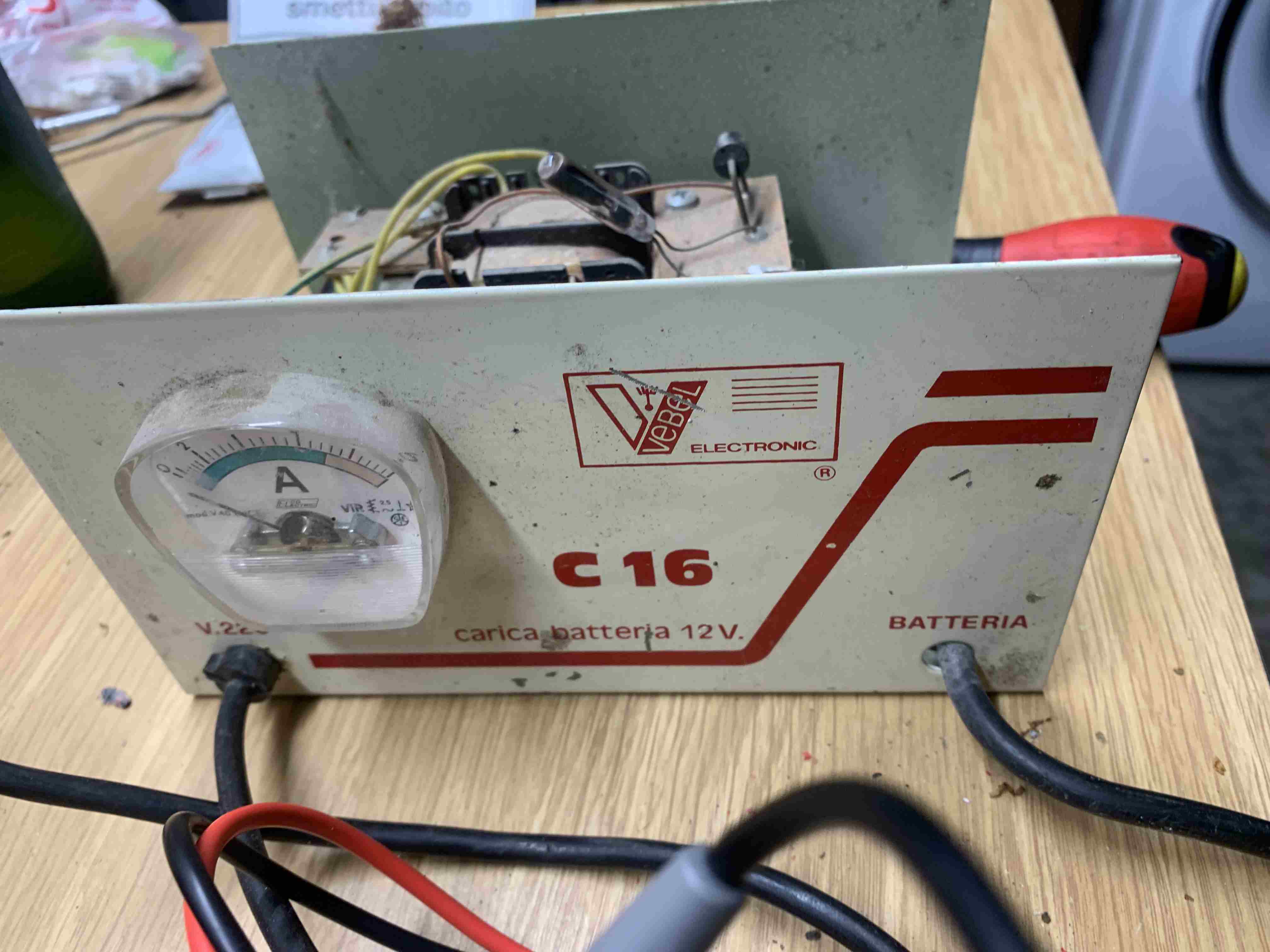

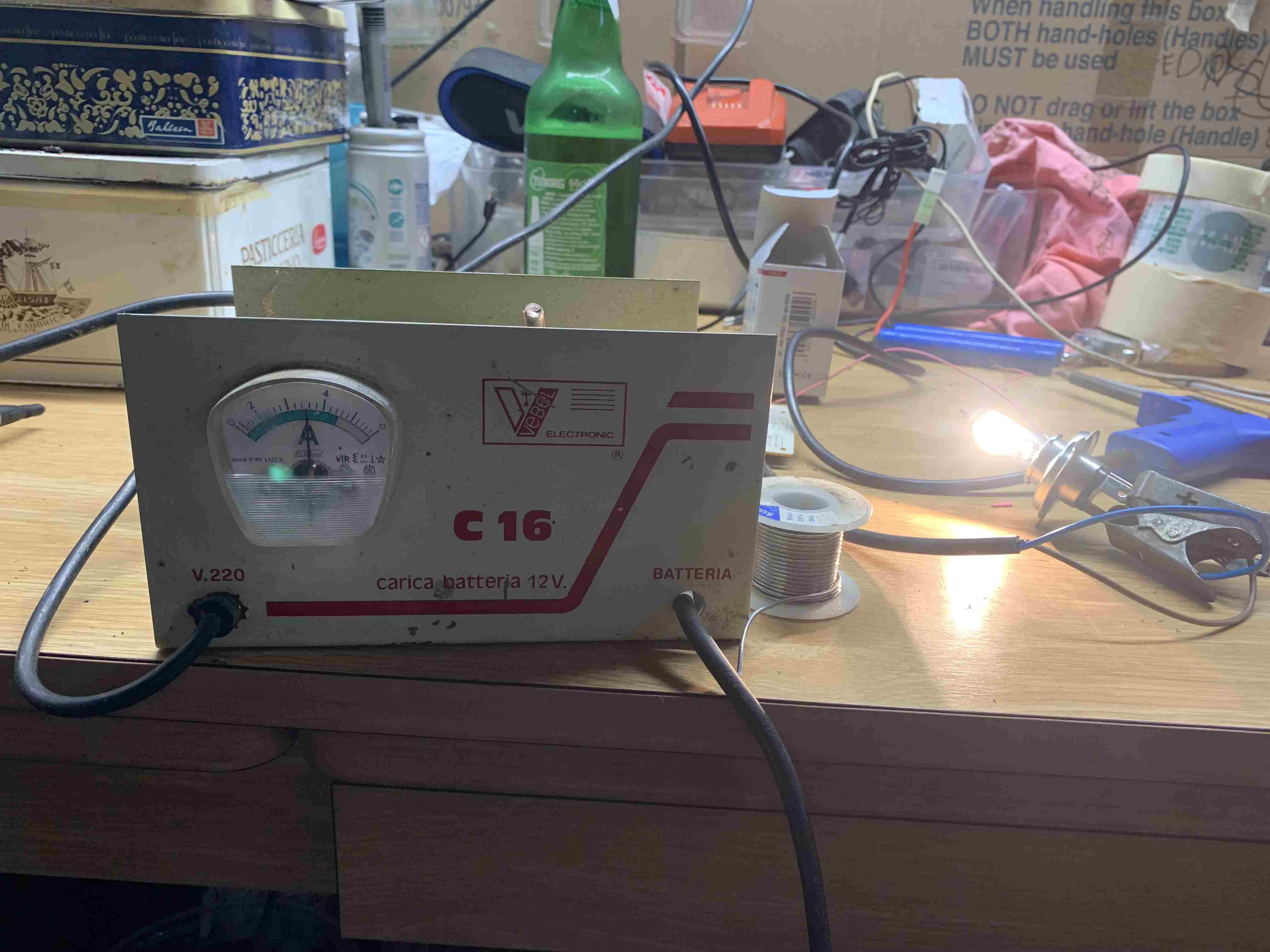

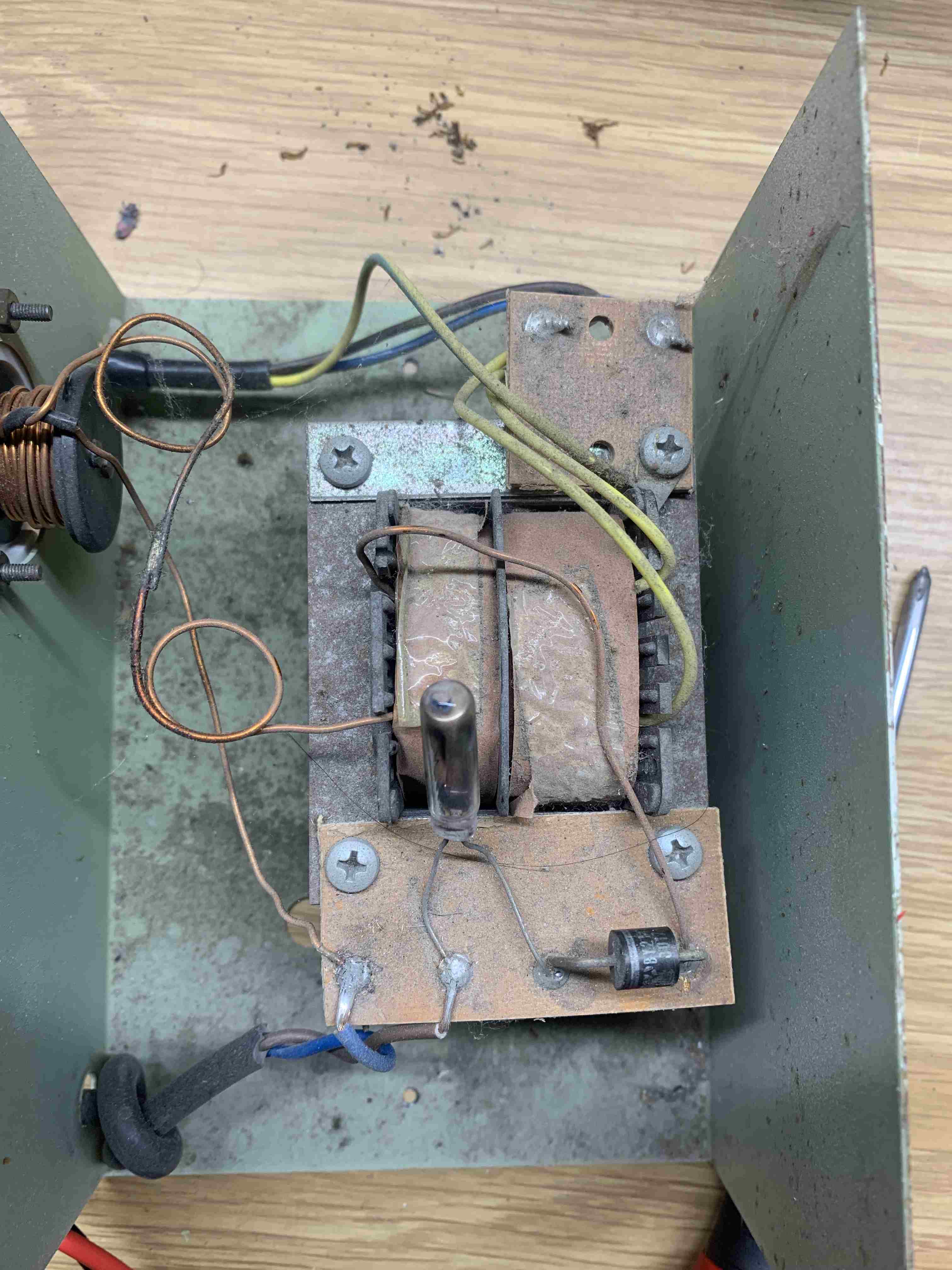

Aiuto riparazione caricabatterie vintage
Buongiorno a tutti spero di essere nella sezione giusta , ho un problema con il caricabatterie da auto di mio padre con esso ci ho fatto mille esperimenti quando ero cinno….
mi sono accorto che in uscita ora mi da solo 8v, l ho aperto e ho visto ci sono solo 4 componenti, trasformatore , un diodo grosso e una specie di lampadina e un amperometro , potete darmi una mano a capire il perché mi da in uscita solo 8v
grazie
Riccardo Ottaviucci
misura l'uscita in alternata col diodo scollegato,dovrebbe essere circa 12V  o di più.
Se è così verifica il diodo,potrebbe essere in perdita o in corto
Inoltre prova ad escludere il bulbo tipo lampadina a valle del diodo e vedi se l'uscita sale a 12Vdc ed oltre
Misuri 8v perché c'è il dodo che blocca una delle due semionde dell' alternata e il tester viene "confuso". Se provi a metterci un condensatore in uscita quanto rilievi?
Tra l'altro, essendo un circuito serie, se non lo chiudi su di un carico, corrente non ne passa, per cui il diodo non conduce e ciò che misuri non ha alcun senso.
Provalo con un carico qualsiasi ed un condensatore, oppure attaccaci una batteria e vedi se l'amperometro si muove
Per lo meno rinfresca quelle saldature che sembrano mezze rotte.
Più o meno chiaro il condensatore lo devo mettere tra + e - in uscita che tipo di condensatore elettrolitico quanto uf?
grazie
Allora ho provato con condensatore e mi da circa 18v ma ho provato ad attaccare un carico lampadina da auto e mi da 5v si vede che non la accende pienamente, ripassato saldature..
Quanta corrente passa secondo l'amperometro? Che tensione hai ai capi della specie di lampadina interna?
25 minuti fa, jakal_ ha scritto:
Allora ho provato con condensatore e mi da circa 18v ma ho provato ad attaccare un carico lampadina da auto e mi da 5v si vede che non la accende pienamente, ripassato saldature..
Secondo me l'alimentatore va bene; la lampadina non si accende completamente perchè il diodo lascia passare una sola semionda.
Come si vede da foto dire 3,8a ai capi della “lampadina” non misuro nessuna tensione
1 ora fa, jakal_ ha scritto:
Allora ho provato con condensatore e mi da circa 18v
Ottimo, vuol dire che quel caricabatterie è ok.
Quindi non mi devo preoccupare? Sai darmi la spiegazione?
15 minuti fa, jakal_ ha scritto:
ai capi della “lampadina” non misuro nessuna tensione
Giusto, perché non è una lampadina ma una protezione da sovraccarichi.
1 minuto fa, jakal_ ha scritto:
Sai darmi la spiegazione
Certo. Come già detto all'uscita del trasformatore c'è un diodo che ti elimina una delle due semionde dell' alternata ecc ecc
Ma perché allora non mi accende la lampadina al massimo e con carico non rilevo i 12v
carlito.brigante
La lampadina credo sia un fusibile auto-ripristinante😜
Cambia il diodo, dovresti essere a posto.
Se fra tutti quegli strumenti hai un oscilloscopio, vedi i Vp e dividi per 3.1415, ti da la d.d.p. media dopo il diodo
Modificato: da carlito.brigante
Misura anche in AC, hai pur sempre mezza semionda che fa su e giù non DC.
Mi sa però che il multimetro semplice non riesce a misurare correttamente una situazione del genere.
A 'sto punto attacca una batteria e in questo modo puoi misurare in DC più o meno decentemente.
Modificato: da Dumah Brazorf
2 ore fa, jakal_ ha scritto:
Ma perché allora non mi accende la lampadina al massimo
La tua lampadina è 55W di potenza evidentemente il caricabatterie non arriva ad erogare tale potenza...occhio a non confondere la lampada H4 che hai attaccato con quella specie di bulbo interno!
Modificato: da mrgianfranco
