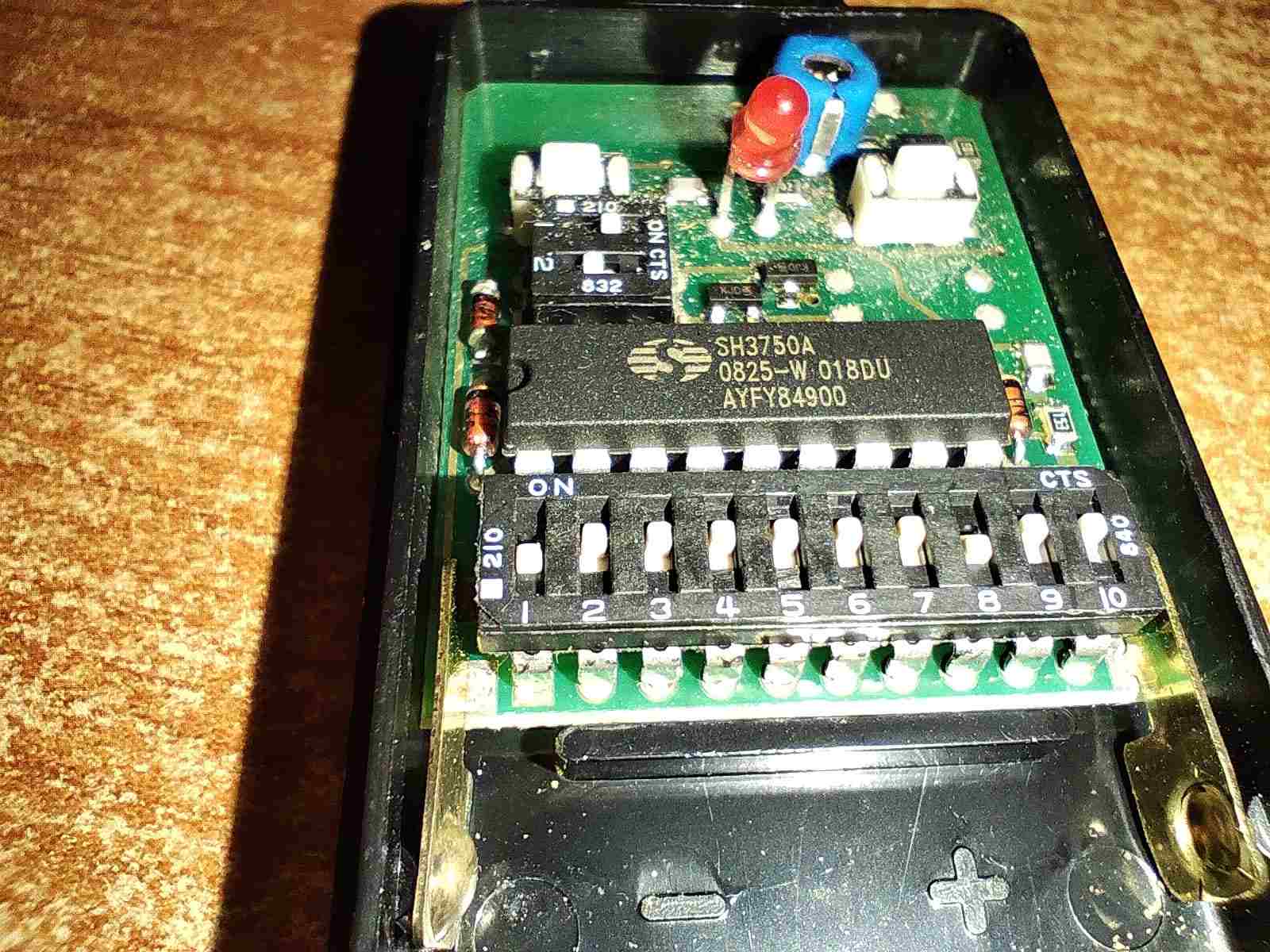

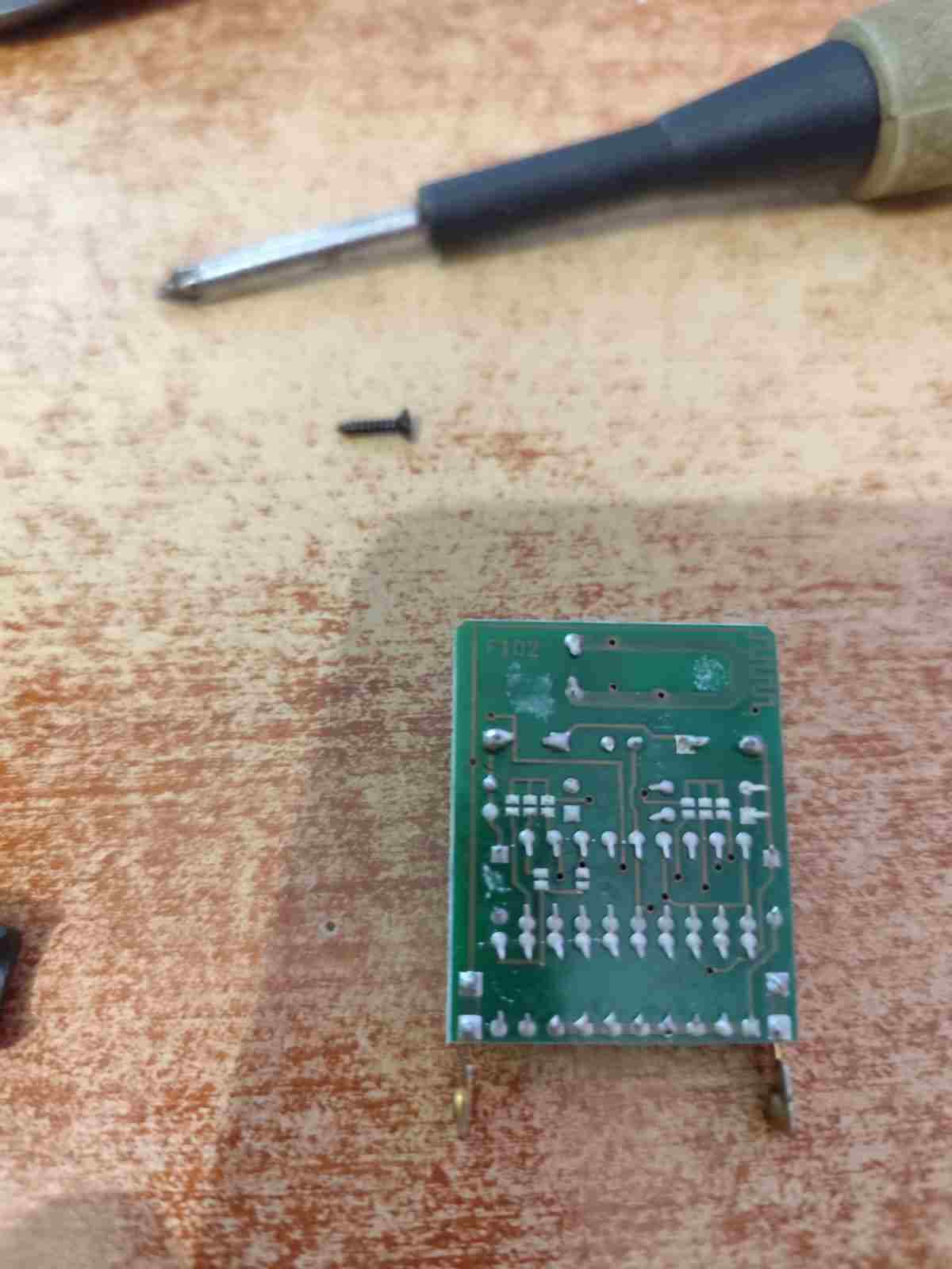

Bacherospo Inserito: 14 ottobre Segnala Share Inserito: 14 ottobre Buongiorno a tutto il forum, ho la necessità di copiare due telecomandi per l'apertura di due cancelli differenti su un solo dispositivo, per l'occasione ho acquistato un telecomando universale, quelle cineserie da pochi euro con frequenza fissa a 433mhz, un telecomando faac viene copiato correttamente, mentre il secondo telecomando, nonostante sembra che la copia sia avvenuta, non riesce ad aprire il cancello, ho smontato il telecomando per capire se era una questione di frequenza, ma non ne vengo a capo, vi allego due foto del circuito nella speranza di un aiuto da parte vostra, grazie. Link al commento Condividi su altri siti More sharing options...
Ciappinatore Inserita: 15 ottobre Segnala Share Inserita: 15 ottobre (modificato) Sei sicuro che questo telecomando abbia frequenza 433 e non 300mhz? Modificato: 15 ottobre da Ciappinatore Link al commento Condividi su altri siti More sharing options...
Bacherospo Inserita: 16 ottobre Autore Segnala Share Inserita: 16 ottobre Il 15/10/2024 alle 07:05 , Ciappinatore ha scritto: Sei sicuro che questo telecomando abbia frequenza 433 e non 300mhz? Non saprei credevo fosse 433, ma ci sono telecomandi che possono coprire le due frequenze?, o anche con un range più ampio, così non sbaglio. Link al commento Condividi su altri siti More sharing options...
