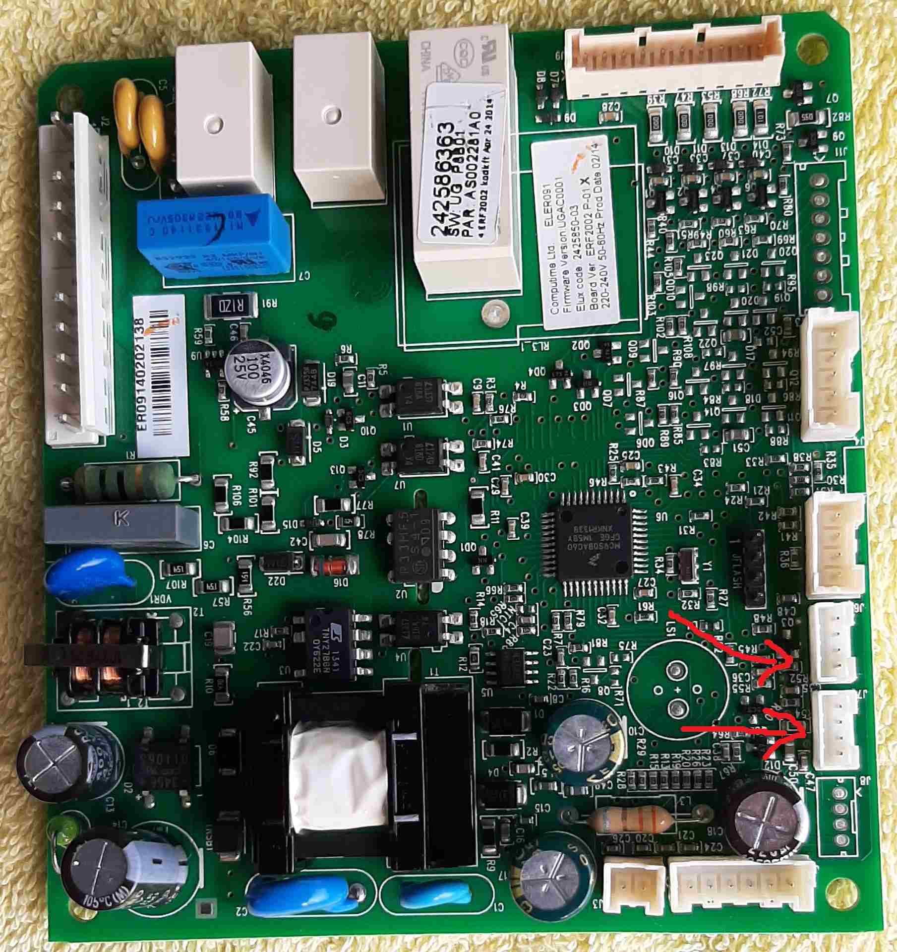

Frigorifero Electrolux FI22/11ND TYPE: 1780CBFFV-T1
Buongiorno a tutti.
In seguito a una sovratensione da 230 a 410V da parte dell'ente fornitrice il frigorifero in oggetto: Electrolux FI22/11ND sembra morto.
Mi hanno smontato la scheda di cui allego la fotografia e vedo che la sovratensione ha lasciato 2 condensatori da sostituire, spero non si sia guastato altro perchè molti componenti sono SMD...
Vedo anche che i connettori J6 e J7 sono uguali (vedi frecce) ma, siccome non l'ho smontata personalmente, non so a quale dei 2 va collegata la scheda esterna che regola la temperatura (il connettore può entrare in entrambi gli alloggiamenti).
Qualcuno può darmi una mano a risolvere o magari dirmi dove trovare lo schema/manuale di servizio?
Grazie mille in anticipo!
Luca
