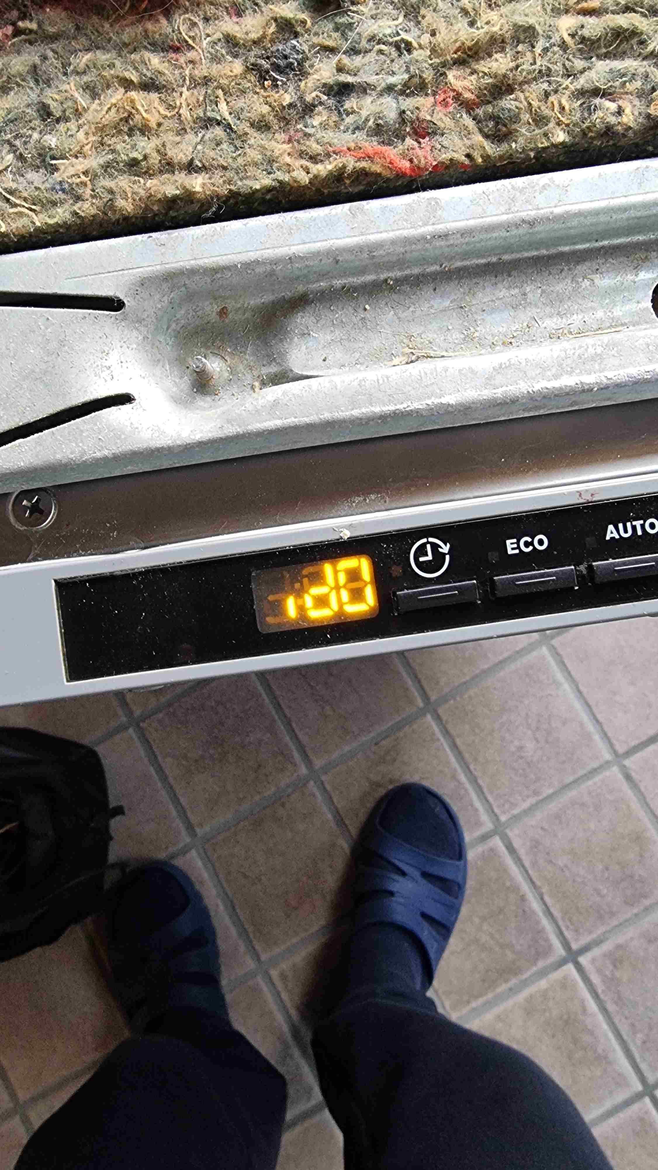

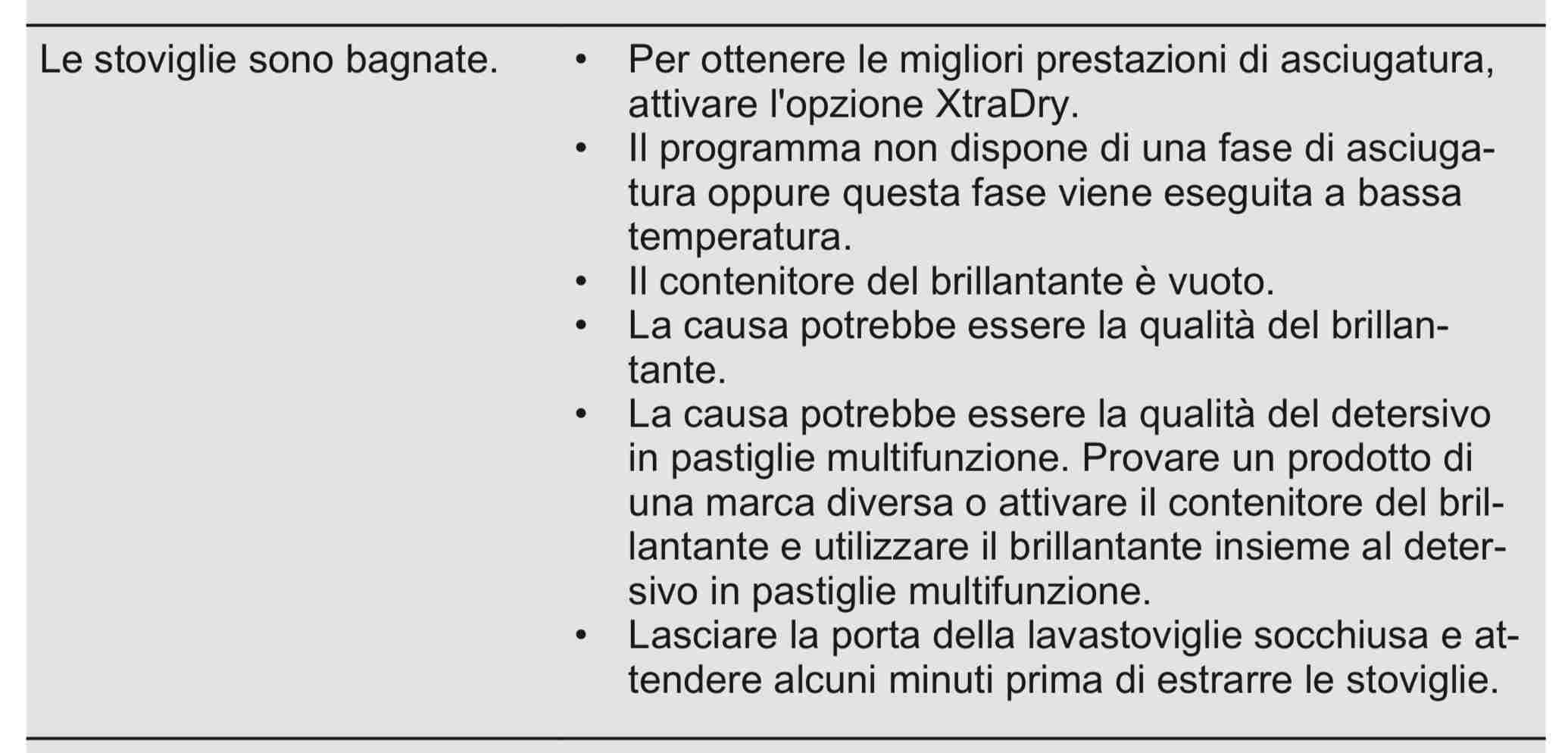

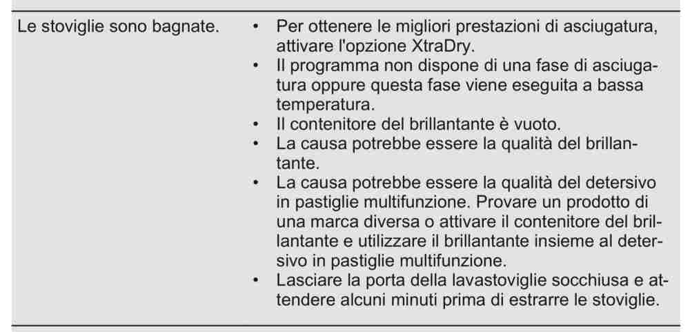

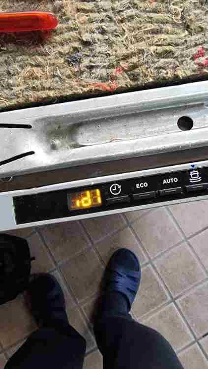

sguancio Inserito: 14 ottobre 2024 Segnala Inserito: 14 ottobre 2024 Buonasera, la mia lavastoviglie da qualche giorno non asciuga, non da nessun errore visibile, anche se come ho visto su youtube entrando in modalità diagnostica leggo ,d0 e ,d1 qualcuno sa cosa significano?
Stefano Dalmo Inserita: 14 ottobre 2024 Segnala Inserita: 14 ottobre 2024 Ma quando apri perché ha finito il lava , è calda dentro ? Esce vapore?
Stefano Dalmo Inserita: 2 novembre 2024 Segnala Inserita: 2 novembre 2024 Con il lavaggio intensivo fa lo stesso ? bisogna sapere a che temperatura fa l’acqua prima dello scarico finale , che sarebbe l’acqua per l’asciugatura.
sguancio Inserita: 6 dicembre 2024 Autore Segnala Inserita: 6 dicembre 2024 sono entrato nel menu diagnostica e rilevo gli errori : ,d0 e ,d1 sapete a cosa corrispondono? grazie
michpao Inserita: 6 dicembre 2024 Segnala Inserita: 6 dicembre 2024 Tachimetrica motore lavaggio gusta.
sguancio Inserita: 11 dicembre 2024 Autore Segnala Inserita: 11 dicembre 2024 Il 6/12/2024 alle 18:02 , michpao ha scritto: Tachimetrica motore lavaggio gusta. cosa intendi?
Stefano Dalmo Inserita: 11 dicembre 2024 Segnala Inserita: 11 dicembre 2024 Intende che devi sostituire la tachimetrica del motore lavaggio
Ciccio 27 Inserita: 11 dicembre 2024 Segnala Inserita: 11 dicembre 2024 Anche perché è difficile poter gustare la tachimetrica del motore di lavaggio, visto che è difficile da digerire. 😁 (La scheda pensa a momenti che il motore non funziona, quindi disabilita il riscaldamento ma lascia comunque proseguire il ciclo.)
sguancio Inserita: 12 dicembre 2024 Autore Segnala Inserita: 12 dicembre 2024 (modificato) 22 ore fa, Stefano Dalmo ha scritto: Intende che devi sostituire la tachimetrica del motore lavaggio grazie Modificato: 12 dicembre 2024 da sguancio
sguancio Inserita: 2 gennaio Autore Segnala Inserita: 2 gennaio finalmente mi è arrivata la tachimetria ed ho risolto il problema...vi ringrazio tantissimo e vi auguro un buon anno nuovo.
