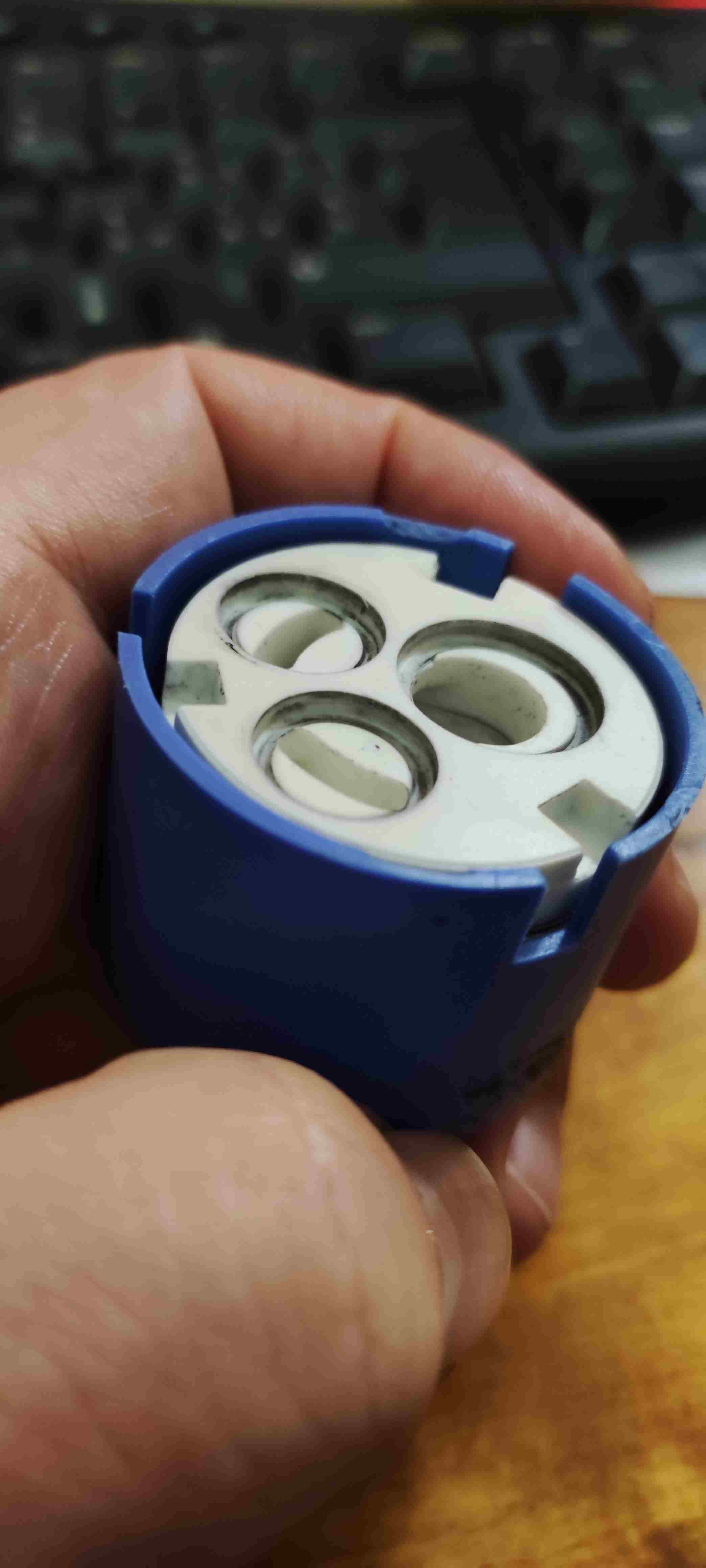

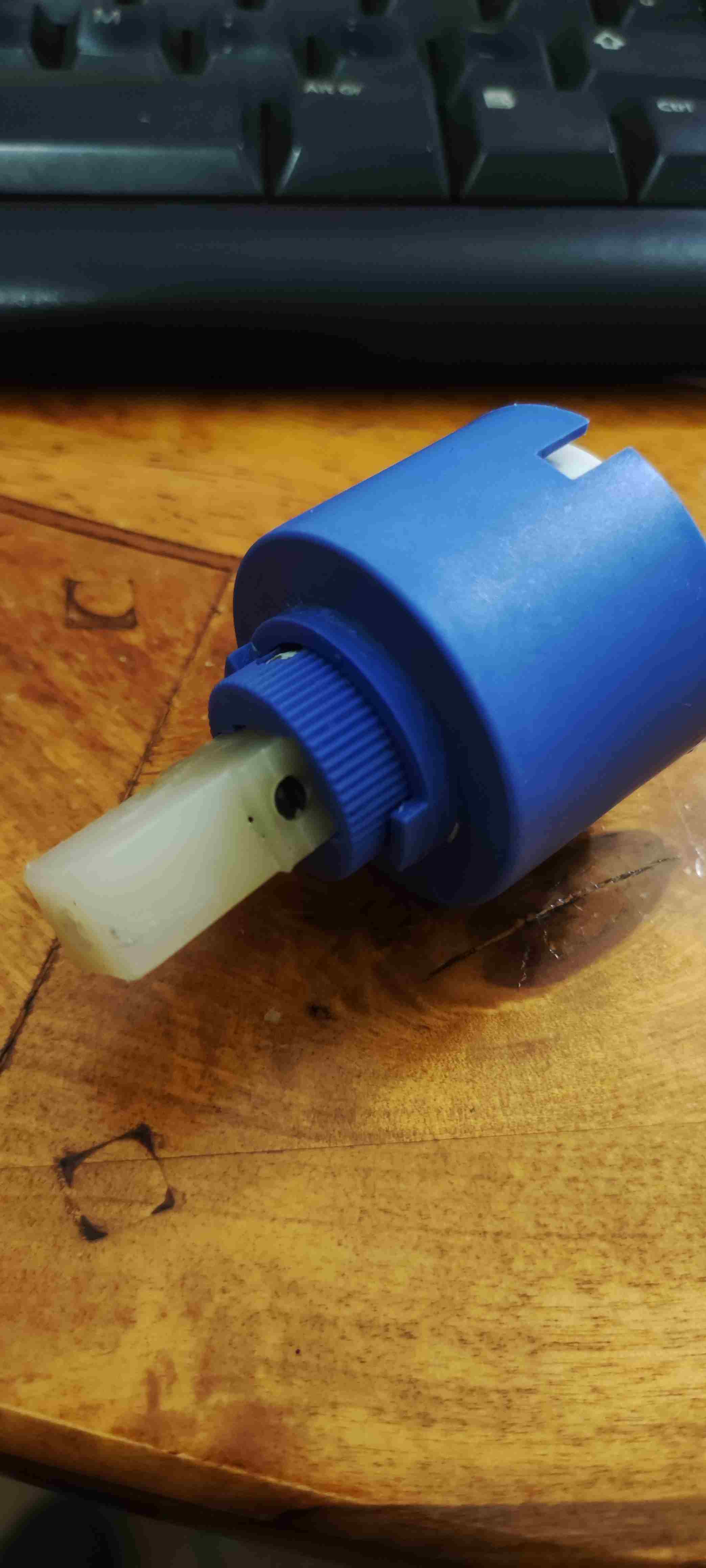

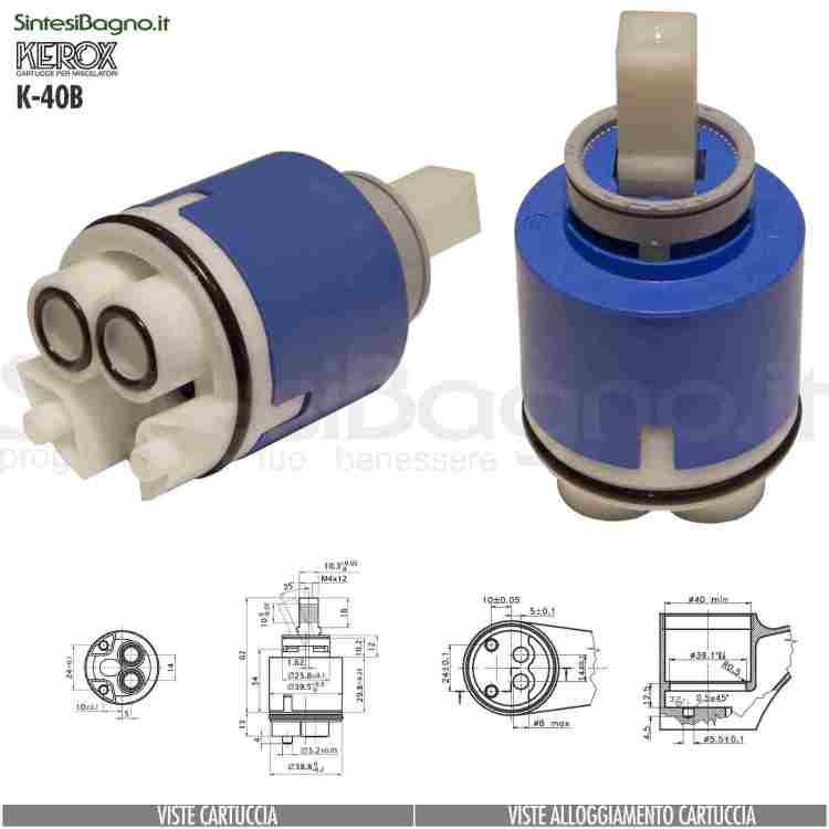

Rogas Inserito: 15 ottobre 2024 Segnala Inserito: 15 ottobre 2024 Ciao a tutti. Ho un miscelatore che non ruota più per regolare la temperatura. Sto cercando le cartucce e n e approfitto per cambiarle tutte visto che hanno 18 anni. Non vedo la marca sui rubinetti. Qualcuno conosce queste cartucce?
rrriga Inserita: 15 ottobre 2024 Segnala Inserita: 15 ottobre 2024 Dubito fortemente che con solo le foto della cartuccia qualcuno possa riuscire ad aiutarti. Secondo me l'unico tentativo che puoi fare è andare presso qualche magazzino dove si riforniscono gli idraulici e sperare di trovare un bravo magazziniere che riesca ad aiutarti. Se poi si tratta di miscelatori di basso costo, acquistati presso la GDO, dopo 18 anni ti faccio gli auguri, penso che fai prima a gettarli e sostituire tutto quanto.
Rogas Inserita: 15 ottobre 2024 Autore Segnala Inserita: 15 ottobre 2024 Ti dico la verità: con tutto il rispetto (immagino che tu sia un addetto ai lavori), il tuo parere mi è sembrato un po' drastico. Si, è vero: non ho postato la foto dell'intero pezzo (la parte bassa era rimasta dentro il rubinetto) e non ho indicato le misure e quindi sono d'accordo che sarebbe stato inpossibile aiutarmi. Però ho trovato. Basta un po' di pazienza. E' il Kerox K40B di cui riporto un immagine. Quindi nessun rubinetto da buttare
rrriga Inserita: 16 ottobre 2024 Segnala Inserita: 16 ottobre 2024 Non faccio l'idraulico di lavoro...in ogni caso meglio così...buon lavoro.
robertice Inserita: 18 ottobre 2024 Segnala Inserita: 18 ottobre 2024 Sono cartucce generiche le puoi trovare di diversi marchi Si troveranno sempre come ricambii
