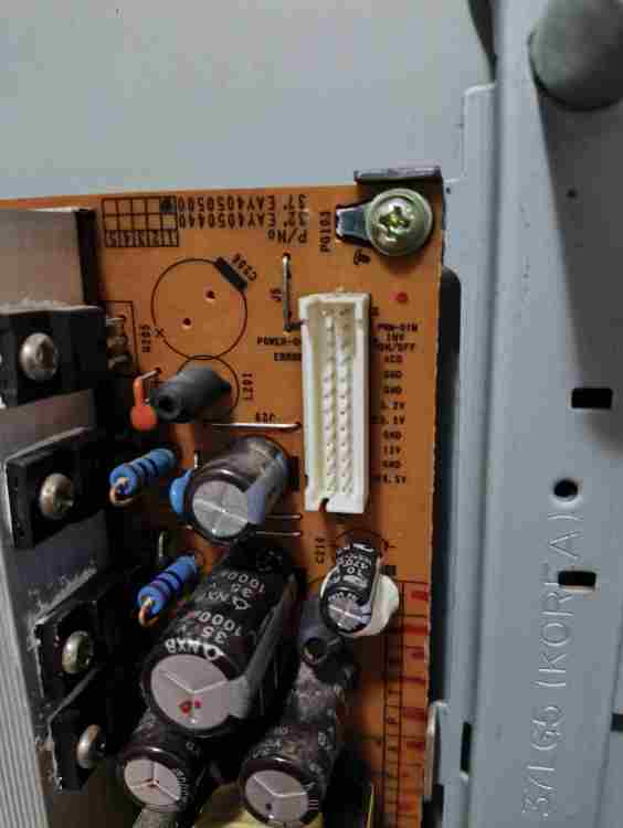

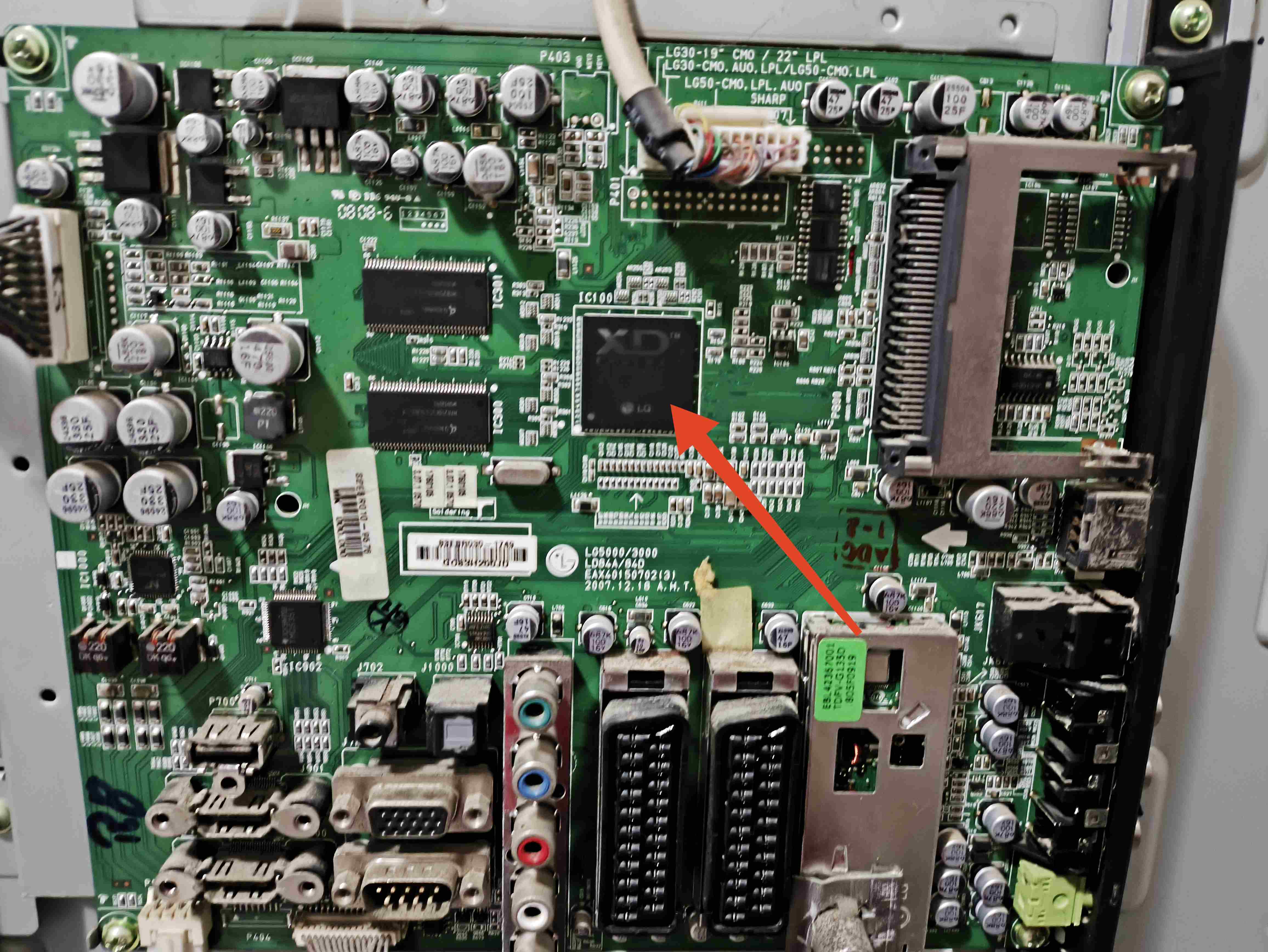

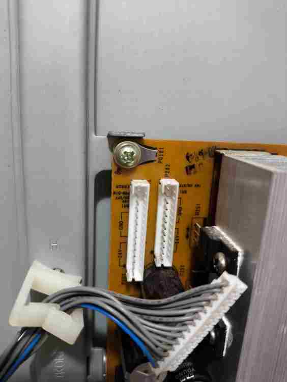

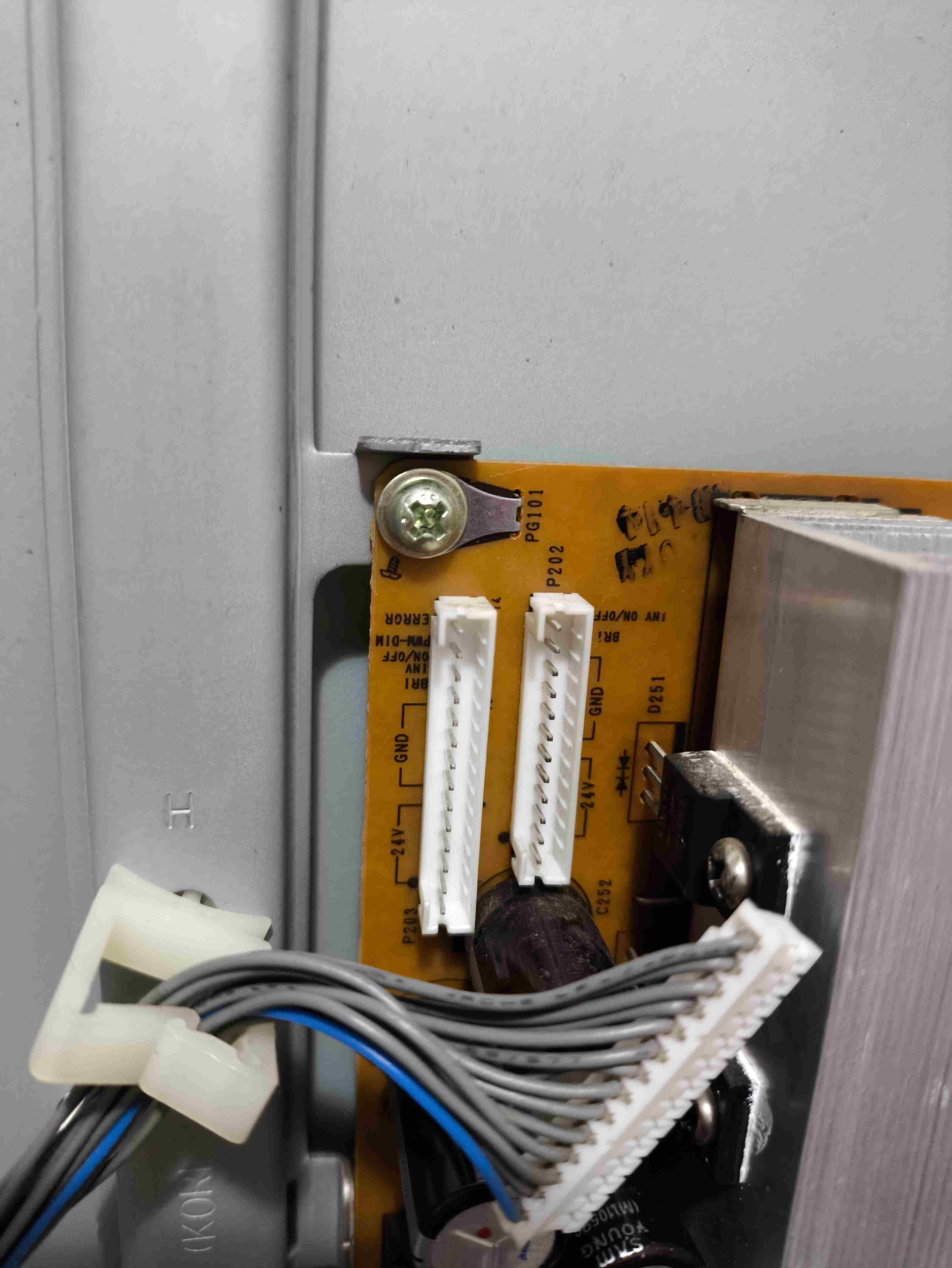

TV 37LG3000 display nero
Buonasera,
ho un problema con una TV LCD modello 37LG3000, una volta collegata alla presa corrente, il led di accensione rimane rosso, quando premo tasto accensione dal telecomando la luce led rossa lampeggia
(circa 3/4 volte) e poi sparisce.
Sembra acceso, ma nel display non visualizza nulla.
Ho effettuato alcune misure, e ho trovato solamente la 5.2v cioè quella di standby.
Le altre stampigliate sul connettore lato scheda madre 12v e 16.5v non sono presenti così come la 24v che va ad alimentare
l' inverter.
Vorrei cortesemente capire se queste tensioni (12v,16.5v e 24v) devono essere presenti solamente a TV accesa.
Ho inoltre verificato i componenti del secondario (doppi diodi) e sembrano a posto.
Vi ringrazio.
Buonasera,
mi sono schiarito le idee su quali tensioni con tv spento o acceso devo misurare.
Ho quindi effettuato altre misure:
Con tv collegata alla presa con luce standby rossa fissa, nel pin del connettore chiamato "5.2v" leggo 5V, quindi ok.
Con tv accesa (da telecomando) su pin on/off misuro 5V, suppongo ok anche questo valore.
Ho notato che non appena la tv si accende il chip della scheda madre indicato in foto, scalda abbastanza (non si può tenere il dito a contatto), questo mi sembra strano.
Continuando con la lettura delle tensioni nel connettore al pin "inv" 1.2v ( non capisco se corretta)
pin "power on" 1.56v (non so se corretta)
pin "12v 0,9v (probabilmente non corretta)
Il fatto che il chip della scheda madre scaldi così tanto è già abbastanza per dichiarare che è danneggiata?
Riccardo Ottaviucci
ci sono buone probabilità che lo sia
sempre che le tensioni siano pulite
