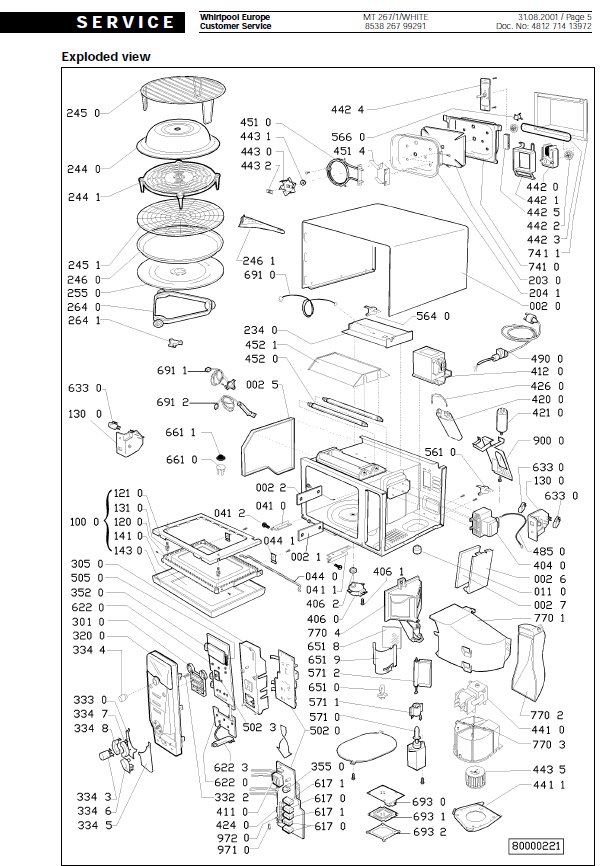

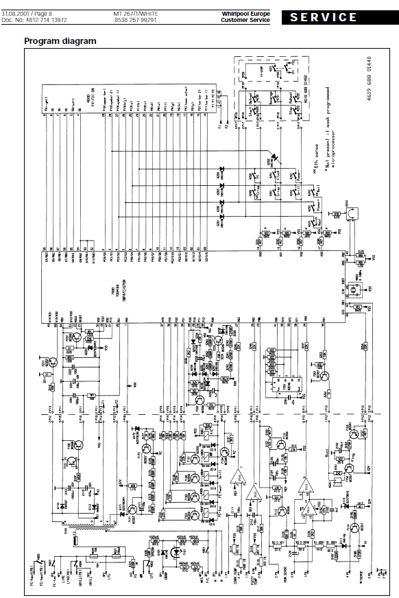

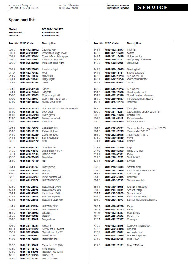

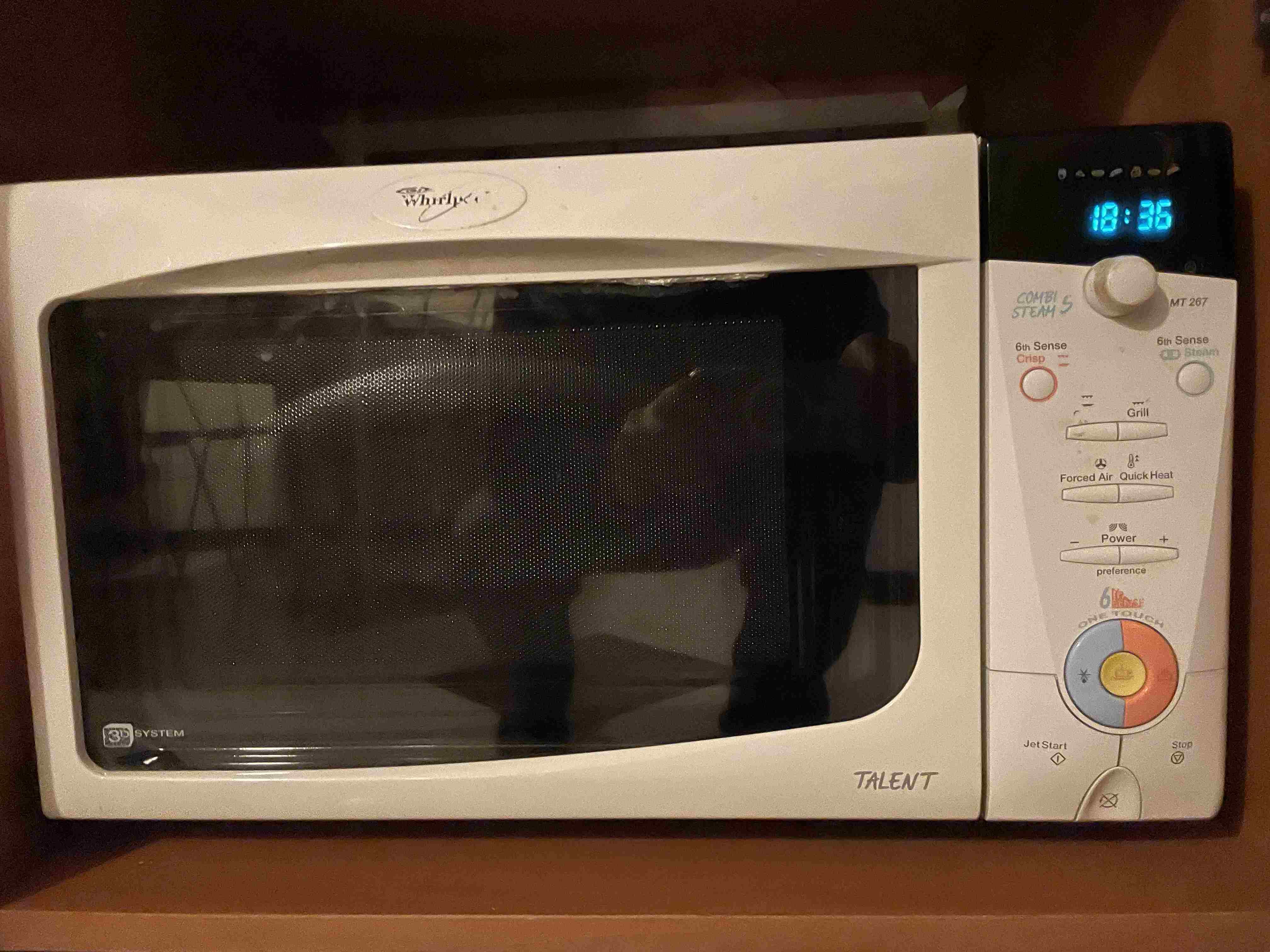

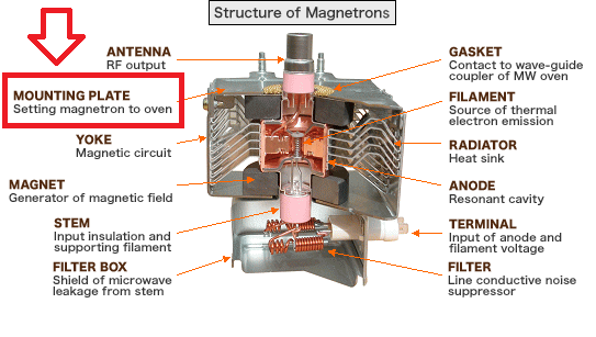

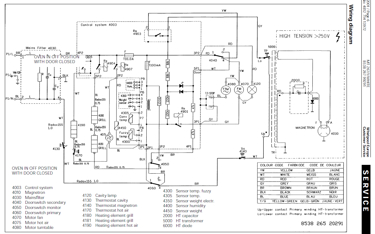

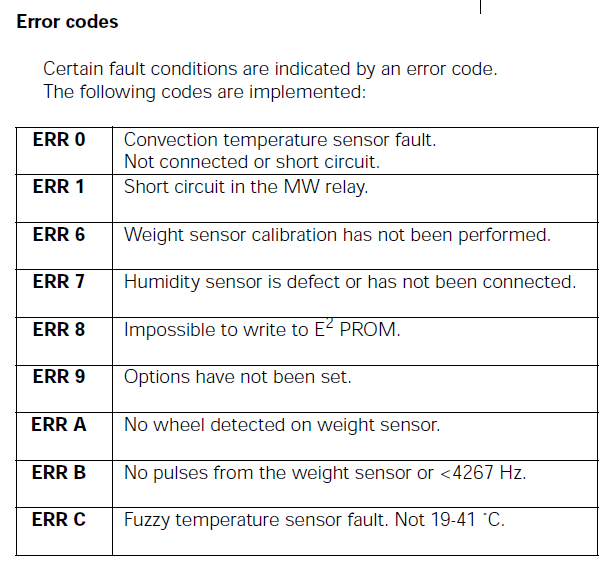

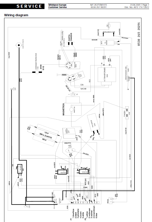

Forno microonde Whirlpool MT 267 TALENT SYSTEM spesso interrompe la cottura dopo alcuni minuti e compare sul Display PLATE .
rosario48
Ho un Forno a microonde Whirlpool MT 267 TALENT SYSTEM,  spesso interrompe la cottura dopo alcuni minuti di funzionamento regolare e compare sul Display PLATE , tolto il pannello sempra tutto ok, quello che poteva creare fastidio il surriscaldamento del Magnetron, invece  la ventola che raffredda il  Magnetron  funziona regolarmente. Come risolvere il problema?
Sarei felice se qualcuno abbia avuto e risolto lo stesso problema.
Un grazie particolare va al Preg.mo Staff di PLC
Rosario
Whirlpool MT 267 Talent System .jpg
Link al commento
Condividi su altri siti
attento con apparecchi del genere. e' estremamente pericoloso mettegli mano.  o lo porti in assistenza o lo porti in discarica
QUI IL FAI DA TE' E' ASSOLUTAMENTE DA EVITARE  scusate se ho scritto in maiuscolo ma e' meglio avvisare  chi non ha chiaro il concetto  riguardo detti apparecchi
Modificato: da ivano65
Link al commento
Condividi su altri siti
Gent.mo reka,
si è vero la scritta PLATE  che compare nel display si riferisce senza dubbio al piatto, credo sia un avviso che il forno non sta riscaldando e che il piatto continua a girare regolarmente.
Link al commento
Condividi su altri siti
Gent.mo ivano65,
 il tuo suggerimento è senz'altro di buon senso, volevo però aggiungere che anche il fai da te non sempre costituisce un pericolo quando chi si propone a farlo ha delle competenze tecniche in elettrotecnica, anche se non specifiche in microonde.
Sono un perito elettrotecnico ultra settantenne con esperienza ti tecnico di piccoli e grandi elettrodomestici, a suo tempo con un laboratorio proprio, pertanto non credo di non poter operare su un forno a microonde, sinceramente non mi ritengo uno sprovveduto o  di chi non sa dove mettere le mani.
Nel caso specifico si tratta di  un difetto che  se fosse disponibile  il manuale tecnico di riparazione  Whirlpool  con i suggerimenti di intervento da effettuare,  si eviterebbero di comprare componenti che poi si rivelano inutili.
E' chiaro che il suggerimento in questo caso potrà essere dato da un operatore che si è trovato di fronte a questo problema e che lo ha risolto, oppure da un collega che lavora in un laboratorio  Whirlpool.
Cordiali saluti
Link al commento
Condividi su altri siti
Livio Orsini
Hai provato a ricercare in rete la disponibilità del service manual di questo apparecchio?
Anche secondo me l'avviso PLATE dovrebbe segnalare un problema al piatto rotante. Verifica, mentre il forno sta lavorando regolarmente, che il piatto abbia una rotazione regolare senza strappi o rallentamenti.
Modificato: da Livio Orsini
Link al commento
Condividi su altri siti
Salva Sig. Orsini, buon pomeriggio e grazie per il suo intervento.
Sicuramente questo problema è contemplato  nel manuale di Servizio, purtroppo all'infuori del manuale d'uso non ho trovato.
Per quanto riguarda il piatto girevole non credo il problema sia il motorino, in quando gira regolarmente senza rallentamenti né strappi.
Nel dubbio è stata la prima verifica che ho fatto, l'ho tolto dal suo alloggiamento e tenuto in osservazione per circa 30 minuti.  Durante la rotazione ogni tanto esercitavo una certa pressione sull'asse cercando di fermarlo, niente, continuava a girare senza alcun problema.
Link al commento
Condividi su altri siti
18 ore fa, rosario48 ha scritto:
Sicuramente questo problema è contemplato  nel manuale di Servizio,
"Sicuramente" è troppo ottimistico, però dal manuale di servizio qualcosa si potrebbe intendere.
Link al commento
Condividi su altri siti
cordiale risposta per " fisica "
Salve e buona serata, molte grazie per tutta la documentazione che hai reso disponibile.
Certamente hai avuto a che fare anche con dei forni a microonde. Potrei gentilmente conoscere il tuo parere in merito al difetto evidenziato?
Cordialmente
Rosario
Link al commento
Condividi su altri siti
No purtroppo, noto solamente che nella part list il termine plate non si riferisce mai al piatto, che viene definito turntable, quanto piuttosto a un "coperchio" 234. Come se il calore generato (visto che affermi che il Magnetron funziona correttamente) potesse dilatare delle parti causando l'intervento di qualche sicurezza, microinterruttore o altro.
Di più non sono in grado di dire.
Link al commento
Condividi su altri siti
4 ore fa, fisica ha scritto:
noto solamente che nella part list il termine plate non si riferisce mai al piatto
Fatta la stessa ricerca e concordo, peraltro il termine "plate" nei magnetron e' usato sia per indicare la parte dove vengono ricavate
le cavità risonanti, sia per indicare la piastra di montaggio.
Tirando le somme penso che:
o il magnetron surriscalda
o e' starato il termostato di sicurezza montato nelle prossimità.
Consiglio di individuare il termostato (TH4140 sullo schema) e misurare la temperatura sul punto di montaggio quando si presenta il problema
e verificare la coerenza con il valore di temperatura di intervento del termostato.
Modificato: da NovellinoXX
Link al commento
Condividi su altri siti
  • 2 weeks later...
Gent.mo Novellino XX,
grazie per il tuo supporto.
Il problema è che il difetto non è permanente, bensì ogni due o tre volte che si utilizza o per cuocere o solo per scongelare, quasi sempre lo fa dopo qualche minuto dall'accensione , altre volte resiste un po di più, questo complica le cose e non lo rende affidabile.
Pensi che possa essere ugualmente il termostato del Magnetron ?
Link al commento
Condividi su altri siti
