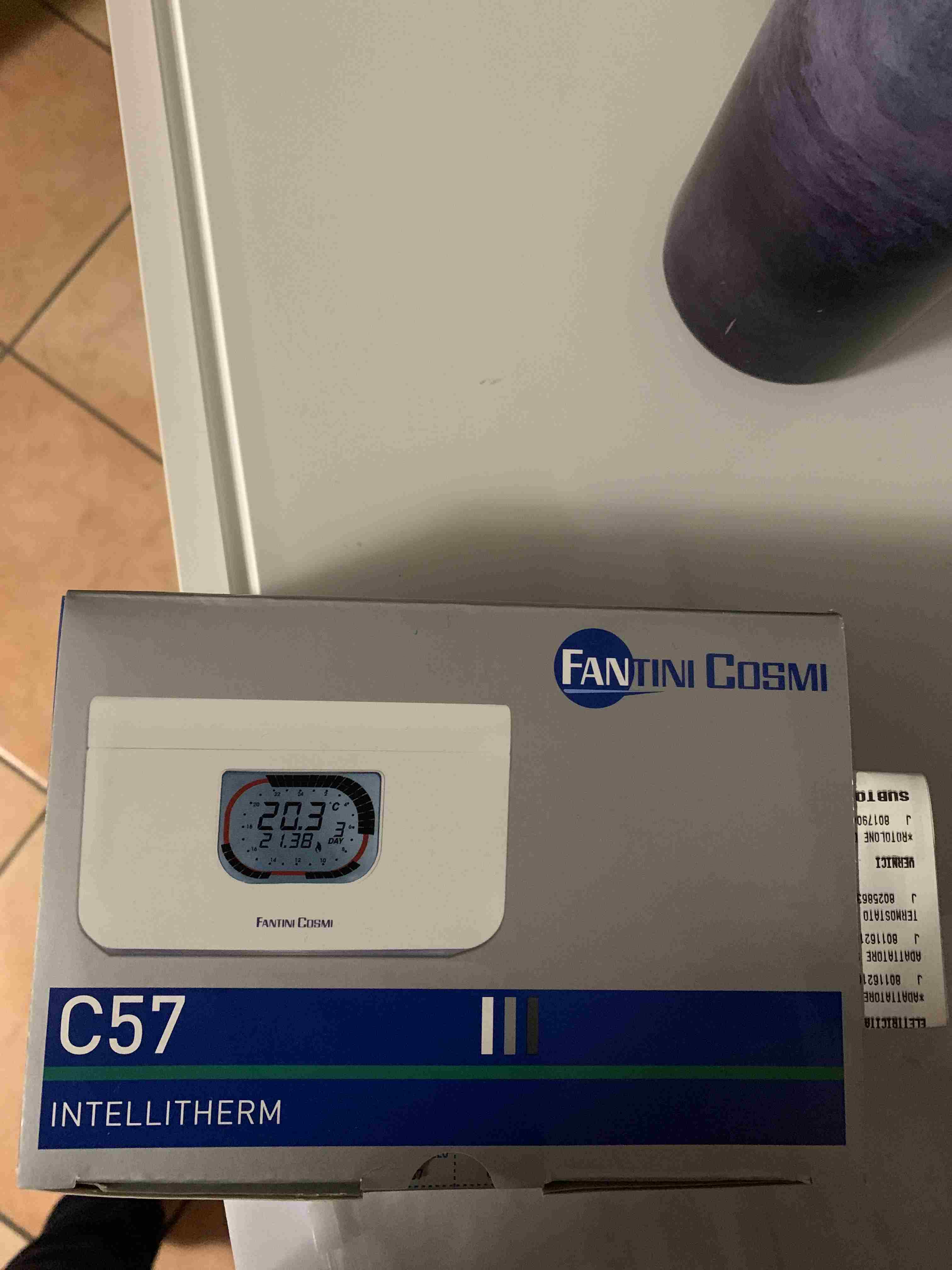

Caldaia Beretta super meteo 20
Emanuela7
Buonasera, ho una caldaia Beretta super meteo 20, quando accendo i caloriferi impostando una temperatura, anche la raggiunge non si ferma più, va avanti a riscaldare e raggiungendo alte temperature. Il cromo termostato funziona, perché se metto su estivo il riscaldamento si ferma.
qualcuno sa per caso, se fosse un problema di cromo termostato, con quale modello potrei sostituirlo?
Ho provato con questo, ma non funziona.
Link al commento
Condividi su altri siti
Stefano Dalmo
Se non spieghi di quale temperatura parli è impossibile fare una ipotesi di diagnosi .
è la temperatura della caldaia che sale oltre quella impostata  , oppure la temperatura ambiente. ?
Link al commento
Condividi su altri siti
anche se mettendo "estivo" il riscaldamento si ferma non vuol dire che il termostato funziona, su "estivo" si spegne non è lo stesso che il contatto del termostato che si apre.
intanto devi sentire se il relè del termostato clikka quando aumenti e abbassi la temperatura impostata.
Link al commento
Condividi su altri siti
