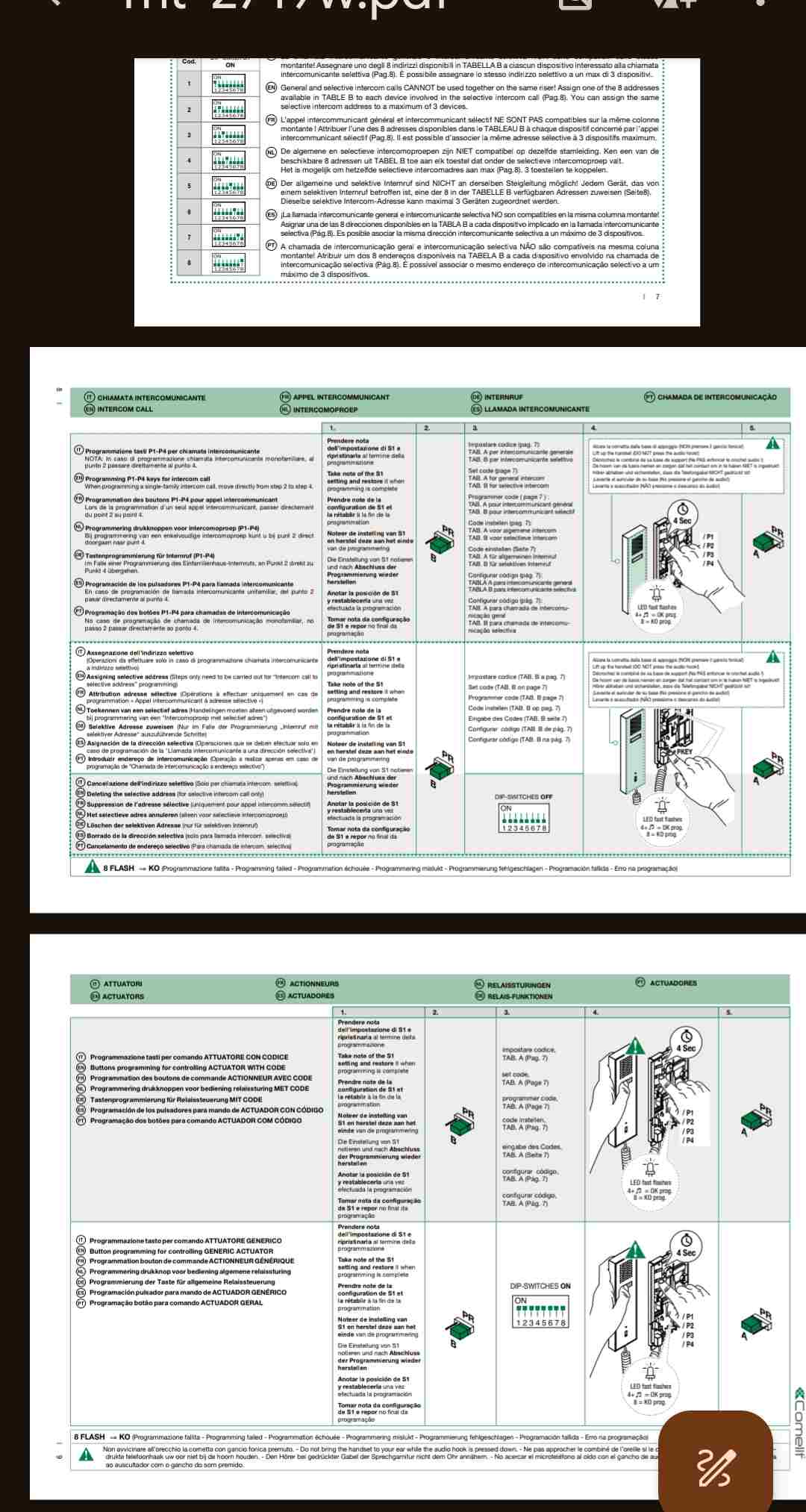

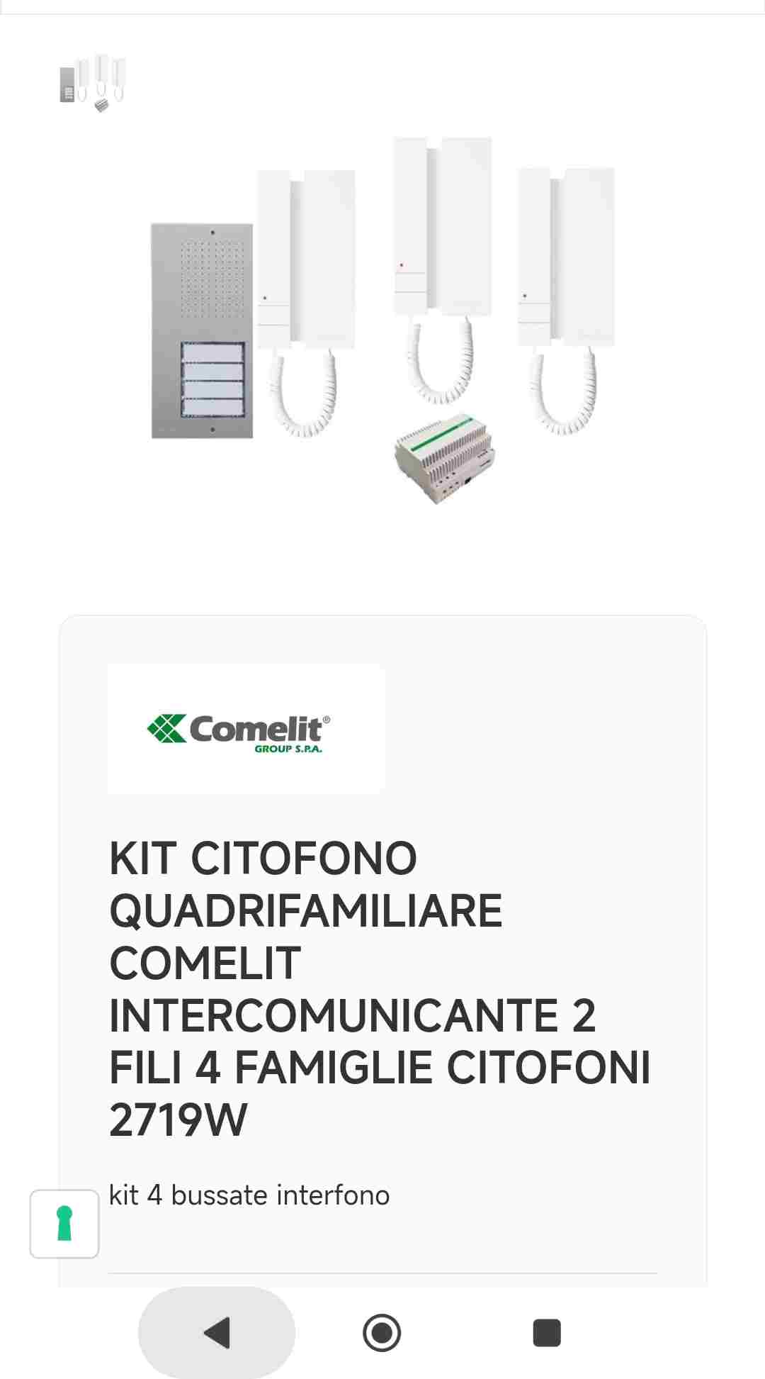

isoluca Inserito: 16 ottobre Segnala Share Inserito: 16 ottobre ciao a tutti ,ho un problema che non riesco a risolvere. sono io che non capisco bene il funzionamento o mi sfugge qualcosa ho acquistato un kit audio Ciao+mini audio ref.KCA2061A con 3 cornette aggiuntive 2719W,ho cablato a banco il tutto prima di andare dal cliente . la configurazione è villetta 4 appartamenti con unico posto esterno e chiamata intercomunicante tra i piani. non ho capito/riesco a configurare le chiamate e pulsanti tra gli interni. chiedo aiuto perchè sinceramente non ci capisco più,grazie in anticipo. Link al commento Condividi su altri siti More sharing options...
Ggiovanni Inserita: 16 ottobre Segnala Share Inserita: 16 ottobre Ciao, non conosco i comelit ma sulla descrizione del kit che hai indicato c'è scritto che è già configurato e pronto all'uso e solo per il trifamiliare è specificato chiaramente l'attributo intercomunicante. Sicuro che si possa fare anche sul modello in tuo possesso? Link al commento Condividi su altri siti More sharing options...
isoluca Inserita: 16 ottobre Autore Segnala Share Inserita: 16 ottobre (modificato) Ciao così mi hanno detto dal fornitore Ma dalla descrizione sembra comunque di si Ciao così mi hanno detto dal fornitore Ma dalla descrizione sembra comunque di si . Nel manuale c'è la procedura ma non riesco a capirla bene,ho fatto tutto il resto e manca solo la configurazione intercomunicante Modificato: 16 ottobre da isoluca Link al commento Condividi su altri siti More sharing options...
Ggiovanni Inserita: 16 ottobre Segnala Share Inserita: 16 ottobre Ci dovrebbe essere una sequenza di operazioni del tipo sposta un selettore, premi il pulsante da configurare, imposta l'indirizzo sui dipswitch che codifica il posto interno da chiamare, poi rimetti tutto a posto. Ti risulta? Prova ad allegare le istruzioni in tuo possesso e a descrizione dove ti blocchi Link al commento Condividi su altri siti More sharing options...
isoluca Inserita: 16 ottobre Autore Segnala Share Inserita: 16 ottobre Questo e il manuale del posto interno ,ho eseguito la procedura ma non capisco se va fatto uno per volto titi insieme. Poi tardi quando torno ci provo. Link al commento Condividi su altri siti More sharing options...
isoluca Inserita: 16 ottobre Autore Segnala Share Inserita: 16 ottobre non capisco come associare il pulsante alla cornetta da chiamare, sto provando ma per ora nulla. se devo mettere in apprendimento tutte insieme o singolarmente Link al commento Condividi su altri siti More sharing options...
Ggiovanni Inserita: 17 ottobre Segnala Share Inserita: 17 ottobre Purtroppo la qualità dell'immagine non è eccelsa e non riesco a leggere se il manuale è lo stesso di questo: Art. 2719W (comelitgroup.com) però la procedura dovrebbe essere quella che ti dicevo: segnati l'indirizzo ina base 2 del citofono che è impostato sul dipswitch (dopo devi ripristinarlo altrimenti non riceverà le chiamate) metti il selettore in modalità programmazione imposta sul dipswitch l'indirizzo della cornetta da chiamare premi per 4 secondi (sentirai un suono) il tasto a cui associare l'indirizzo precedentemente impostato il led lampeggerà per confermare l'associazione tasto-indirizzo esci dalla modalità programmazione: reimposta l'indirizzo del citofono tramite il dipswitch Devi farlo per tutti i tastiche vuoi programmare e su tutte le cornette. Dovrebbe funzionare Link al commento Condividi su altri siti More sharing options...
isoluca Inserita: 18 ottobre Autore Segnala Share Inserita: 18 ottobre Ciao confermo che il manuale e quello. Purtroppo dal telefono mi ha caricato così. Ti confermo che ho risolto , adesso sinceramente non mi ricordo cosa sbagliavo perché farlo di notte è sempre un casino il cervello e scarico. Ti ringrazio mille per il supporto. Link al commento Condividi su altri siti More sharing options...
Ggiovanni Inserita: 21 ottobre Segnala Share Inserita: 21 ottobre Ottima notizia. Prego. Link al commento Condividi su altri siti More sharing options...
