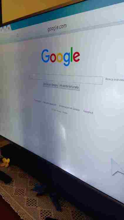

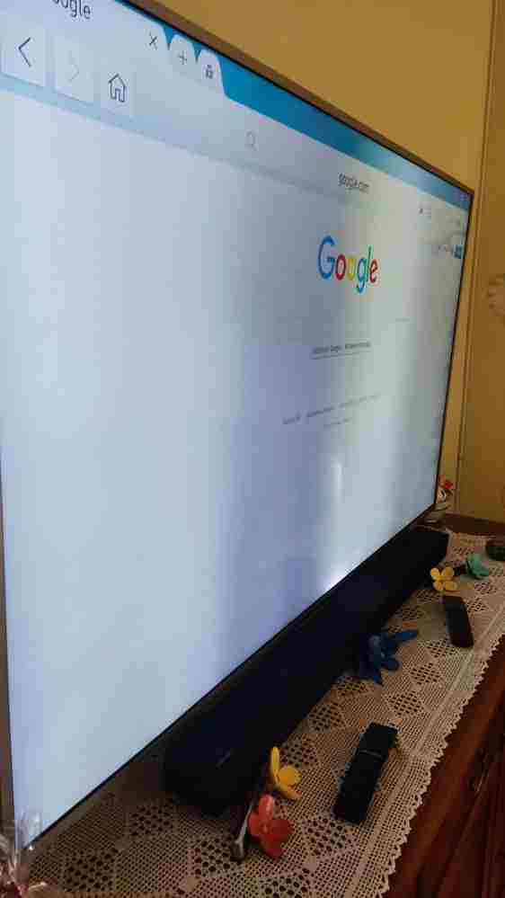

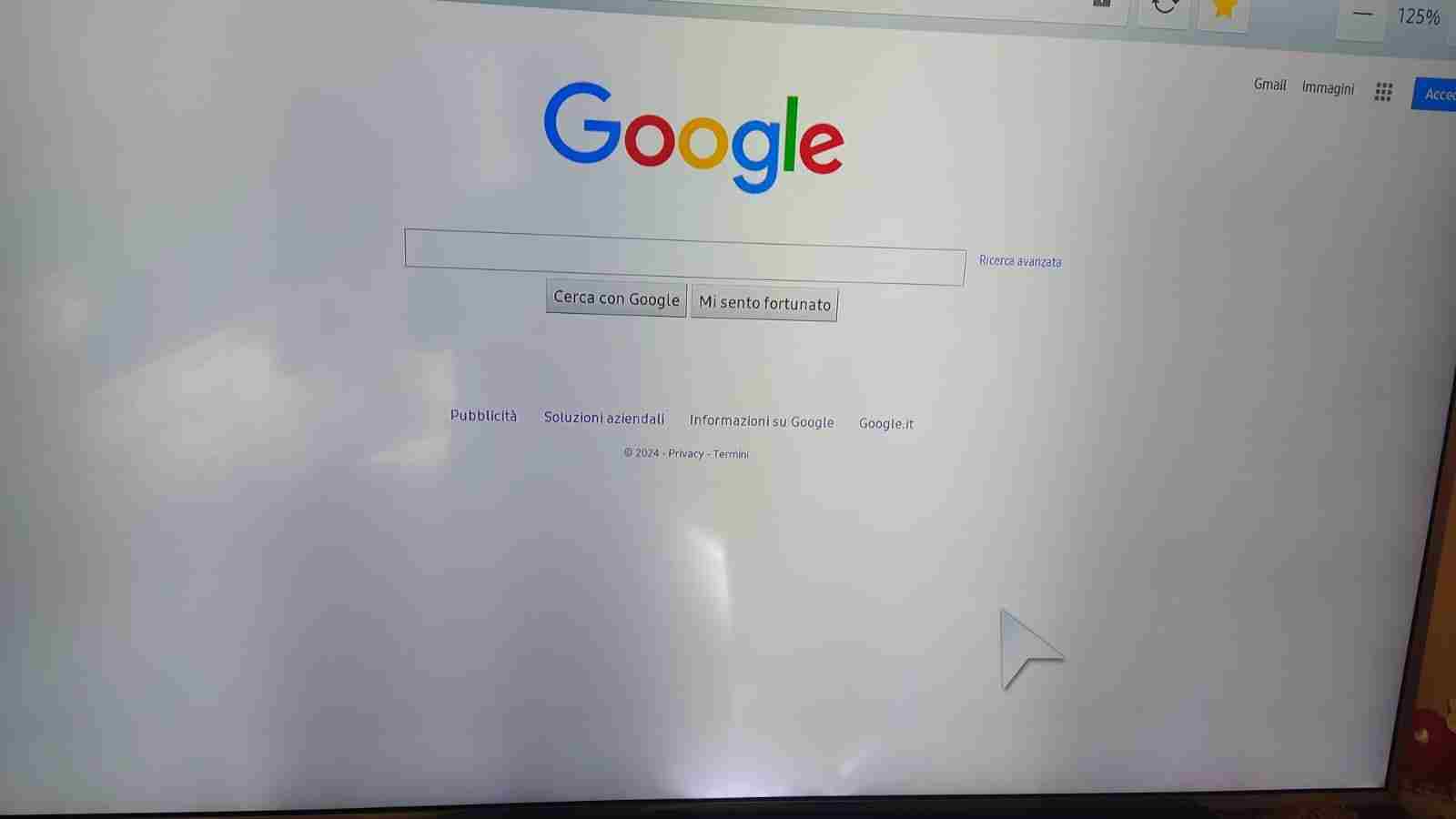

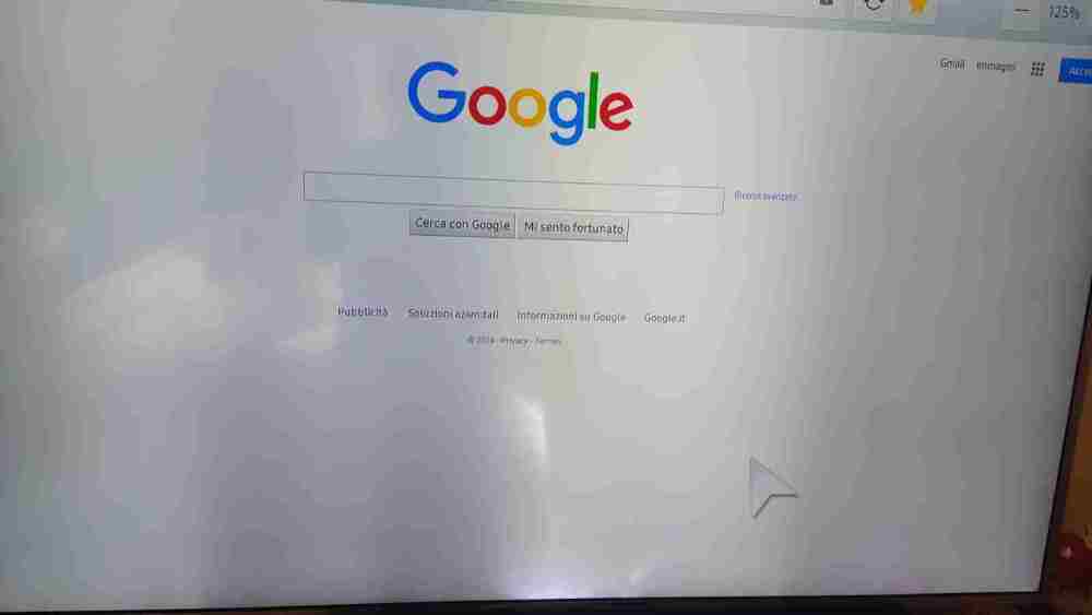

ferotunn Inserito: 16 ottobre 2024 Segnala Inserito: 16 ottobre 2024 Salve a tutti possiedo uno smart tv UE55MU6400UXZT, immagino che siano da cambiare sia i led che sostituire il diffusore. Il problema è che non riesco a trovare il diffusore, sapreste aiutarmi? Grazie
Riccardo Ottaviucci Inserita: 16 ottobre 2024 Segnala Inserita: 16 ottobre 2024 i led forse no,ma i fogli diffusori sì. Li recuperi da un pannello guasto rottamato della stessa dimensione
ferotunn Inserita: 16 ottobre 2024 Autore Segnala Inserita: 16 ottobre 2024 Grazie il problema e che non riesco a trovarli
Riccardo Ottaviucci Inserita: 17 ottobre 2024 Segnala Inserita: 17 ottobre 2024 se hai un amico che lavora alla discarica... Aspetta,dovrei avere un pannello guasto,non so se di 55" ,ci guardo appena vado in laboratorio
