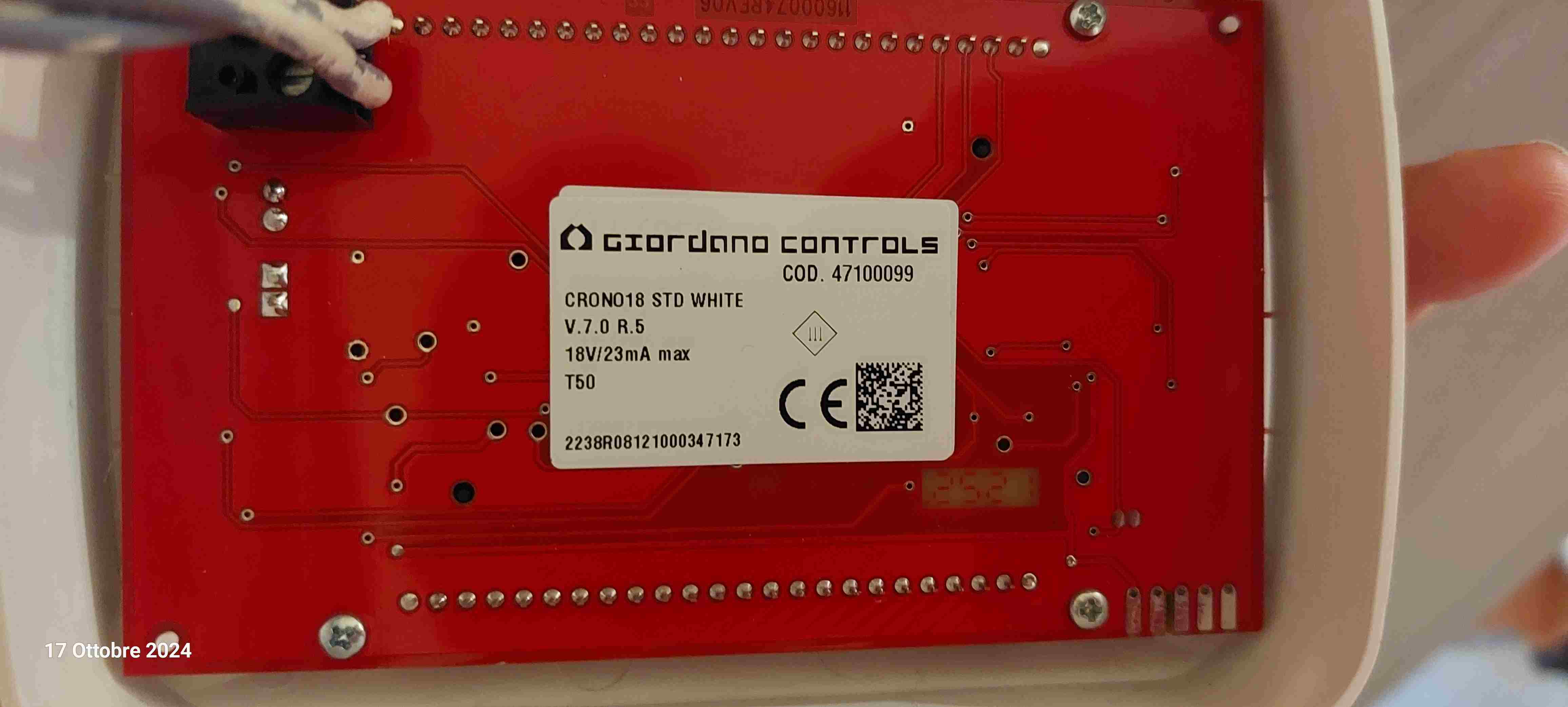

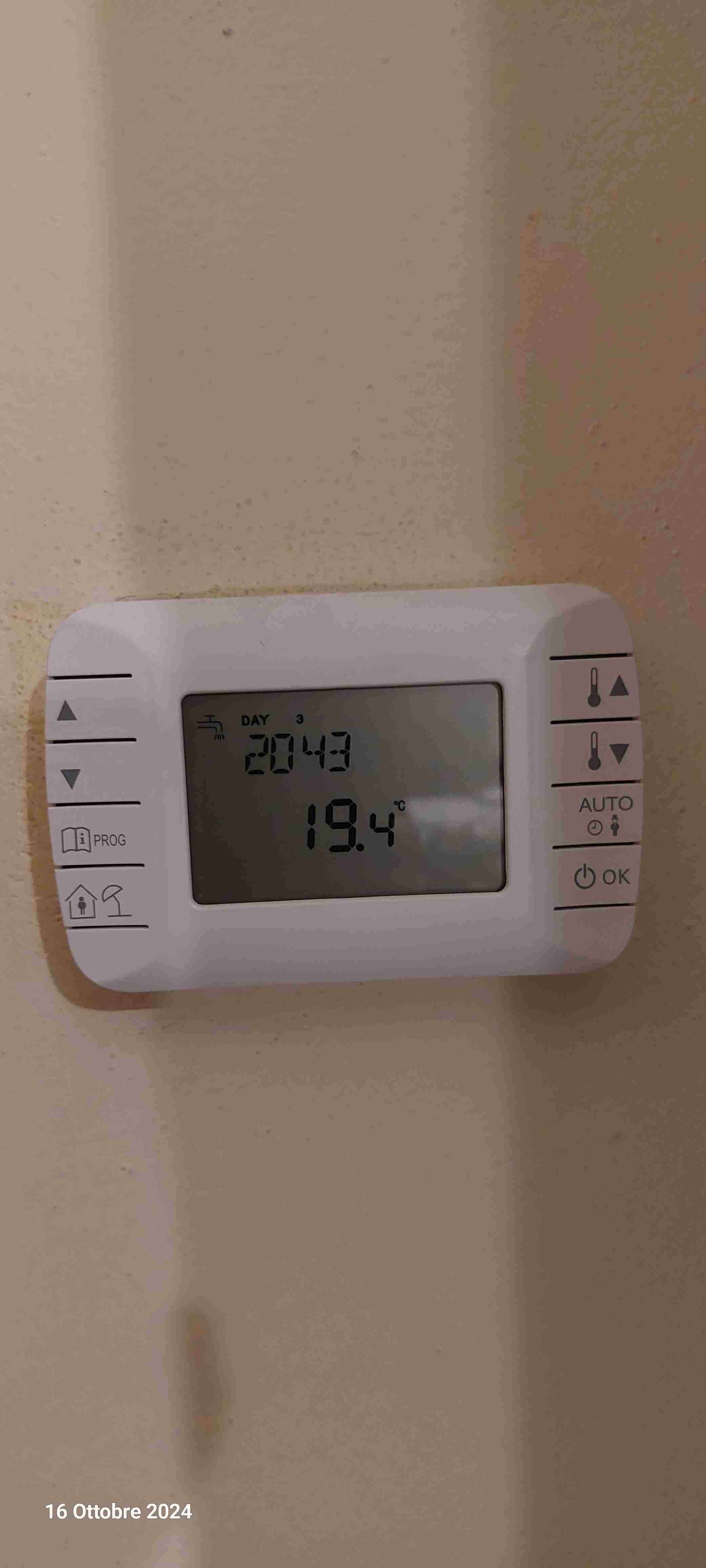

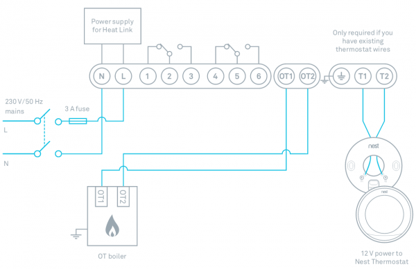

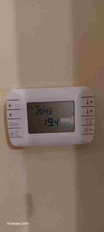

Cambio termostato
Buongiorno a tutti
Da qualche mese abito in una casa nuova in affitto e con l'arrivo della stagione fredda e visto che dal punto di vista degli orari, conduco una vita irregolare vorrei mettere un termostato Smart, quindi ho cominciato a studiare, ma su alcuni dubbi vorrei sentire voi.
La caldaia che ho è una caldaia del gruppo imar, nello specifico è il modello GIMAX PLUS MR25
Io come termostato vorrei installare il Google Nest Learning Thermostat 3Rd Generation
Per verificare la compatibilità ho provato a scrivere alla ditta produttrice della caldaia, ma solo dopo ho scoperto che è fallita, quindi su questo argomento chiedo aiuto a voi. Mi sapete dare una risposta certa?
Poi altra domanda è, ho letto il manuale e mi sembra di aver visto che l'istallazione non sia impossibile, e visto che un po' mi diletto in corrente vi chiedo se è possibile montarselo da soli oppure è meglio chiamare un tecnico?
Altra domanda: se per il termostato, mi riferisco alla parte interna, comprassi il supporto basta collegarlo ad una normale rete elettrica, quindi il termostato che attualmente è in uso non c'è bisogno che lo levi della parete.
Grazie a tutti per l'aiuto
dipende dal termostato attuale anche, è un comando remoto della caldaia o solo un cronotermostato?
Io non so distinguere la differenza vi metto la foto almeno me lo dite voi
vedo il simbolo dell'acqua calda, in questo caso credo proprio sia un contorllo remoto della caldaia e non un termostato.
in questi casi alcune caldaie permettono comunque la gestione tramite un termostato terzo altre no e altre ancora con qualche magheggio si riesce a fare.
se il manuale non lo prevede l'unico tentativo che puoi fare è verificare la compatibilità dei vari tado o netatmo, se nessuna delle due la da come compatibile mi metterei l'anima in pace.
potresti spenderci un po' e usare le valvole smart gestendo quelle e impostando il termostato im modo che tenga accesa la caldaia nei momenti giusti
1 ora fa, reka ha scritto:
vedo il simbolo dell'acqua calda, in questo caso credo proprio sia un contorllo remoto della caldaia e non un termostato.
in questi casi alcune caldaie permettono comunque la gestione tramite un termostato terzo altre no e altre ancora con qualche magheggio si riesce a fare.
se il manuale non lo prevede l'unico tentativo che puoi fare è verificare la compatibilità dei vari tado o netatmo, se nessuna delle due la da come compatibile mi metterei l'anima in pace.
potresti spenderci un po' e usare le valvole smart gestendo quelle e impostando il termostato im modo che tenga accesa la caldaia nei momenti giusti
Grazie per la risposta, ho bisogno di qualche chiarimento
Se il manuale non prevede cosa?
E come faccio a verificare la compatibilità?
Mi sai spiegare anche la differenza tra un termostato e un controllo remoto?
1 ora fa, reka ha scritto:
vedo il simbolo dell'acqua calda, in questo caso credo proprio sia un contorllo remoto della caldaia e non un termostato.
in questi casi alcune caldaie permettono comunque la gestione tramite un termostato terzo altre no e altre ancora con qualche magheggio si riesce a fare.
se il manuale non lo prevede l'unico tentativo che puoi fare è verificare la compatibilità dei vari tado o netatmo, se nessuna delle due la da come compatibile mi metterei l'anima in pace.
potresti spenderci un po' e usare le valvole smart gestendo quelle e impostando il termostato im modo che tenga accesa la caldaia nei momenti giusti
Grazie per la risposta, sono riuscito a fotografare l'interno del termostato
Però ho bisogno di qualche chiarimento
Se il manuale non prevede cosa?
E come faccio a verificare la compatibilità?
Mi sai spiegare anche la differenza tra un termostato e un controllo remoto?
il termostato è il semplice comando che fa partire la caldaia in base alla temperatura ambiente (indicati spesso come TA) e la programmazione se la prevede.
il controllo remoto è un display remoto che ha più funzioni e si collega tramite bus alla caldaia.
alcune caldaie permettono di usare entrambi contemporaneamente altre no. Lo vedi dal manuale.
se puoi cerca il manuale della tua online e linkalo
a me sembra fattibile, puoi selezionare se usare un termostato normale TA o su bus open therm.
e lo stesso Nest può essere usato in entrambi i modi.
piuttosto se hai dubbi senti il servizio clienti del nest, a me quelli del tado mi avevano aiutato molto a capire come far funzionare la mia caldaia.
  • 2 months later...
Buongiorno ragazzi
Alla fine mi sono comprato il Google nest, perché mi è capitata una buona offerta e perché esteticamente è quello che mi piace di più.
Dopo la lettura del manuale e approfondimenti sul web ho collegato il termostato come lo schema che vi ho allegato unica aggiunta che ho fatto è quella di aver collegato i cavi de l'alimentazione della caldaia su "N" e "L" del Heat Link
Funziona tutto bene, la programmazione, la temperatura, unica pecca è che non mi produce l'acqua calda, almeno fin quando non premo il bottone de Heat Link e mi entra in funzione manuale, e dunque la caldaia va a dritto sia per il caldo che per l'acqua calda sanitaria.
Sapete dirmi dove ho sbagliato e che modifiche devo fare?
Grazie a tutti
Buona giornata
Hai modificato il parametro p13
portandolo da 0 a 1 ?
portandolo da TA. A  OT .
Modificato: da Stefano Dalmo
