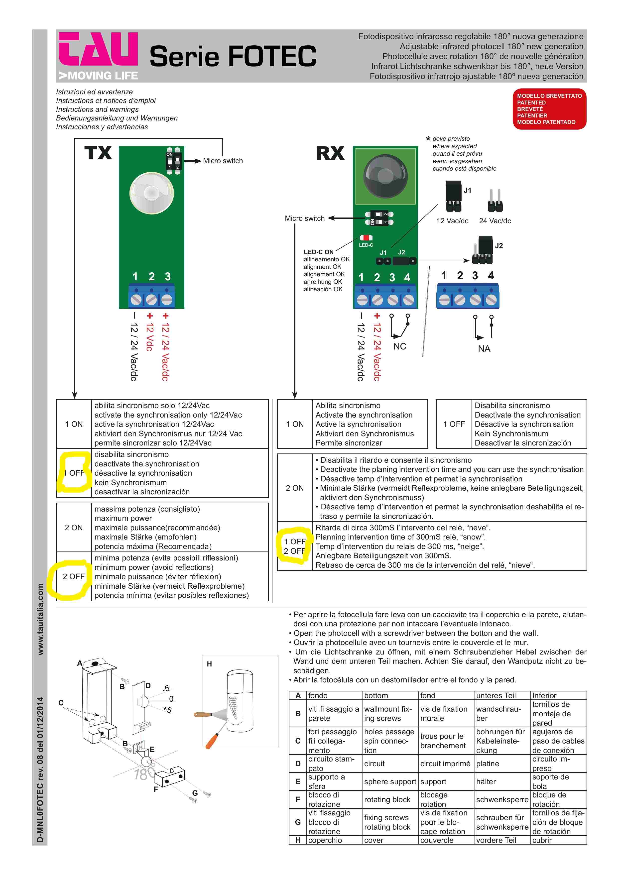

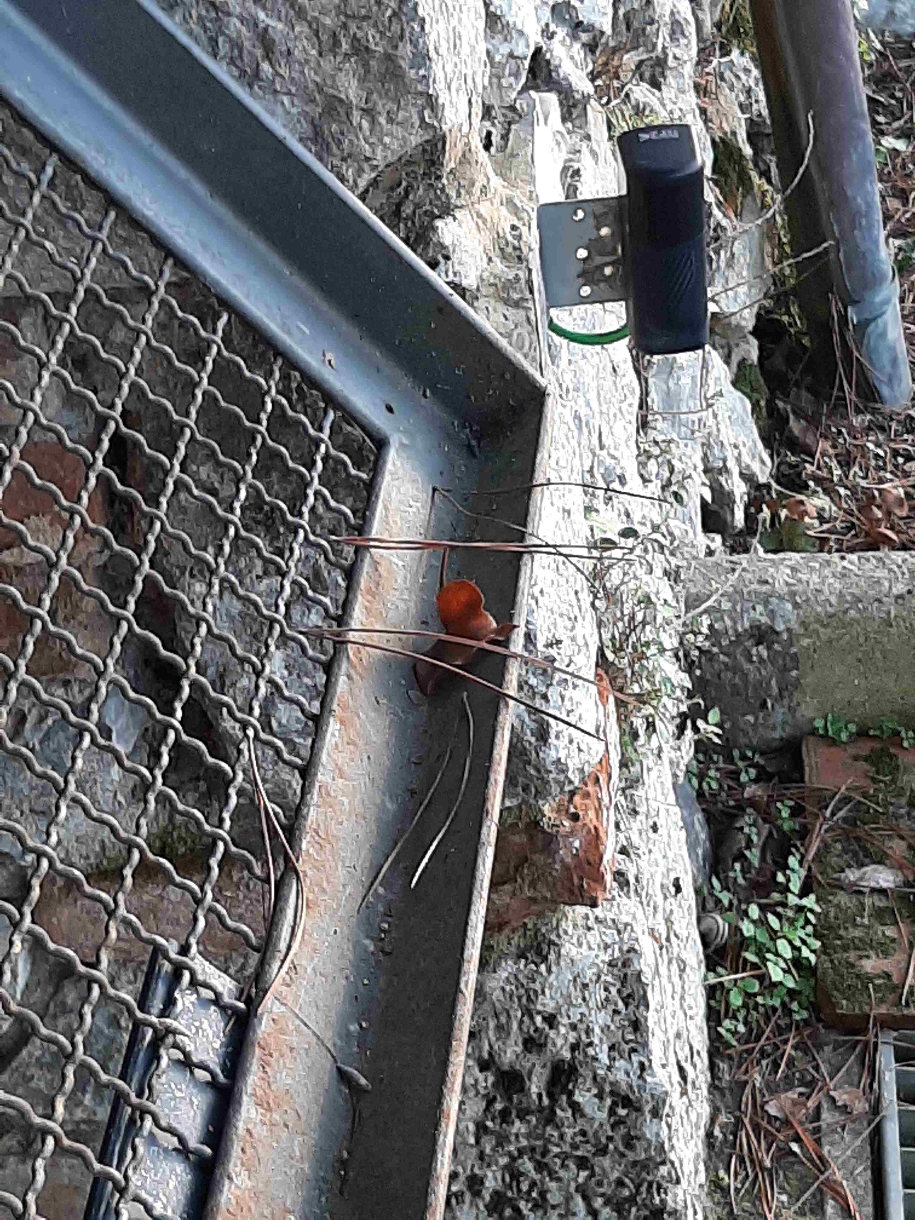

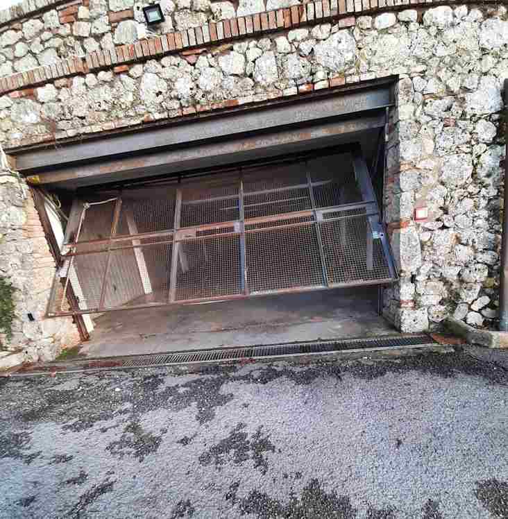

Come regolare queste fotocellule?
Ho all'esterno della basculante del garage due fotocellule che intervengono a sproposito. Difatti trovo spesso la basculante che rimane sempre aperta e, però, se premo il telecomando si chiude.
Penso di aver scoperto il mistero: intorno ci sono diversi pini che inondano di aghi di pino tutta la zona. Ora succede che quando, con il vento, questi aghi di pino si incuneano nella rete della basculante, durante la discesa sporgono dal telaio e vanno ad attivare le fotocellule. Putacaso il telaio della basculante quando scende va molto vicino al campo di azione delle due fotocellule e, quindi, basta un ago di pino che sporge anche 5-6cm dalla sagoma e la porta nella discesa si ferma e torna indietro. Poi quando è tutta aperta, dopo tot tempo riscende e il solito ago riattiva le fotocellule... e si va avanti così finché dopo tot discese la basculante torna in alto e non riscende più.
Ora la domanda è: c'è modo di regolare la sensibilità di queste due fotocellule? Occorrerebbe, che durante la discesa, alcuni aghi di pino che sporgono non le dovrebbero attivare.
Che ne dite? Si può fare qualcosa? Se serve faccio delle foto.
11 minuti fa, giovanni1946 ha scritto:
Se serve faccio delle foto.
Una fotocellula oscurata non si attiva all'apertura, ma può giustamente impedire la chiusura !
Se possibile incolla un tettuccio sporgente di tre o quattro centimetri sopra le fotocellule.
Mi sono spiegato male. Dici di mettere una protezione sopra le fotocellule... ma il problema non è che gli aghi di pino ci cadono davanti, questi rimangono attaccati al telaio della porta e, quando questa scende, passano davanti alle fotocellule attivandole. Quindi: la porta scende, quando il telaio in basso arriva all'altezza delle fotocellule le attiva e la porta torna indietro in alto e si ferma. Dopo 20 secondi la porta ridiscende e il ciclo si ripete... fino a che dopo tot passaggi rimane in alto fissa e si può far scendere solo con un comando manuale.
In attesa della foto sul posto, intanto ecco la marca e il modello: TAU serie FOTEC.
Però mi chiedo come sia possibile che siano così sensibili da sentire anche ad un ago di pino che gli passa davanti...
Ecco la foto del telaio in basso:
Basculante  fotocellule e aghi di pino.jpg
Modificato: da giovanni1946
Altra foto della basculante completa:
Domenico Maschio
Potresti allontanare le fotocellule dal muro di una decina di centimetri mettendo una staffa prolunga su entrambi gli attacchi , oppure potresti incollare una striscia di plastica o rigida o anche un telo alto una trentina di centimetri lungo tutto la lunghezza del cancello basculante sul lato inferiore in modo che gli aghi di pino anche se restano incastrati nella rete non arrivano alle fotocellule.
Ciao
Modificato: da Domenico Maschio
Quindi basta un ago di pino attivare le fotocellule?  E non ci sono regolazioni della sensibilità?
Ciao giovanni1946
Da manuale sembra si possa tarare la sensibilità, nel ritardo del tempo di intervento.
Prova.
Quindi se metto tutti i micro a OFF creo un ritardo di 0.3 sec nell'attivazione delle fotocellule e questo dovrebbe consentire agli aghi nel telaio di superare l'asse di quest'ultime e la porta non dovrebbe tornare indietro... giusto?  Però questo ritardo è per sempre? Cioè: se io (o una macchina) ci passo davanti, l'intervento non è più tempestivo ma la basculante continua a scendere per 0,3 secondi?  Invece io, come diminuzione della sensibilità, intendevo che le fotocellule una massa insignificante come un ago di pino proprio non la sentono.
Modificato: da giovanni1946
Maurizio Colombi
53 minuti fa, giovanni1946 ha scritto:
ma la basculante continua a scendere per 0,3 secondi?
Un secondo diviso in tre....
A meno che la porta viaggi alla velocità della luce, non credo influisca di molto.
