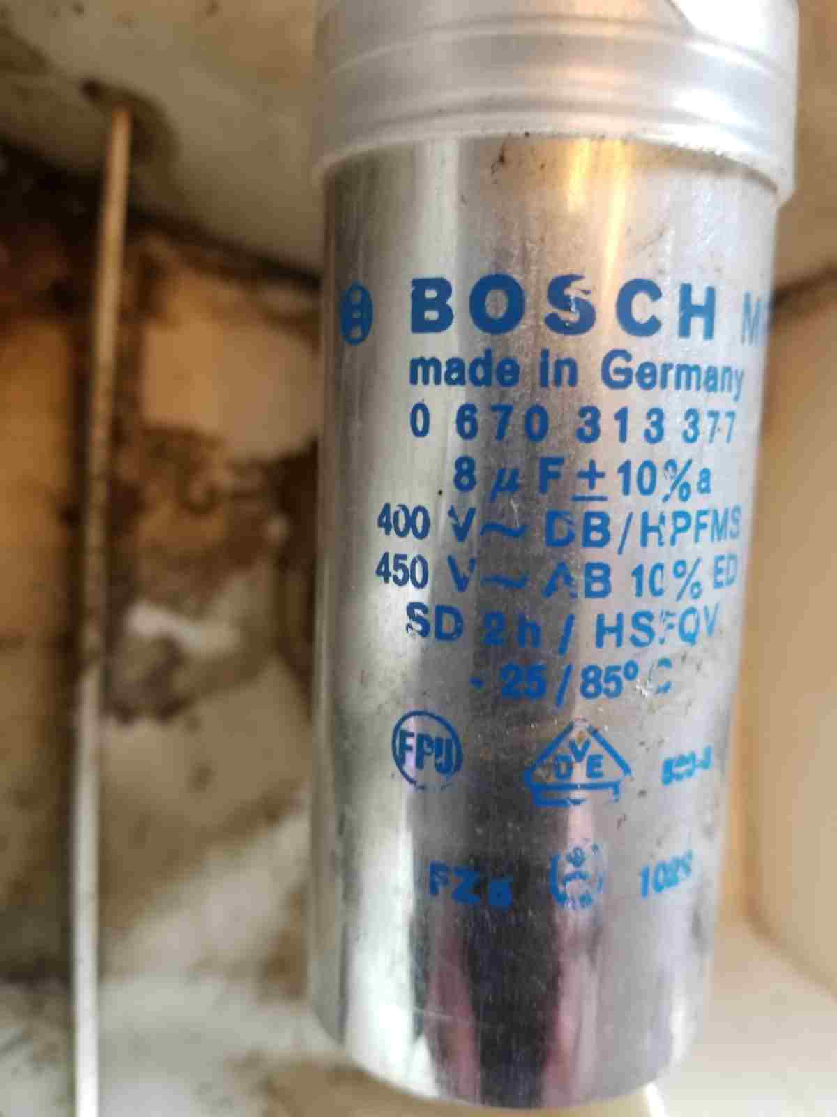

sostituzione condensatore
Salve a tutti
vorrei cambiare il condensatore di una vecchia tagliaerba black & decker ma è ormai introvabile, penso esista in commercio un condensatore con caratteristiche accettabili
ma non sono in grado di trovarlo da solo.
Ho bisogno del vostro aiuto, allego quindi la foto del condensatore da sostituire forse mi potete aiutare.
grazie mille
Immagine WhatsApp 2024-10-16 ore 23.53.59_9c397067.jpg
Perfetto, non so come ringraziarti, ordino subito. alla prossima😊
