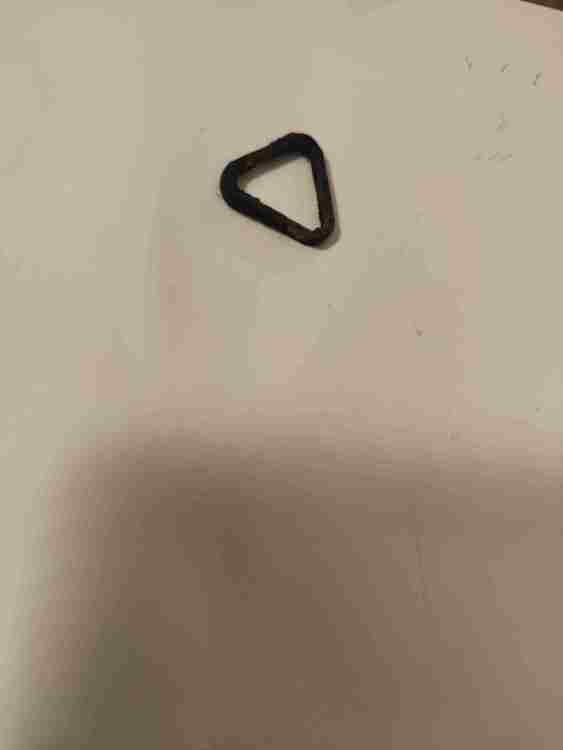

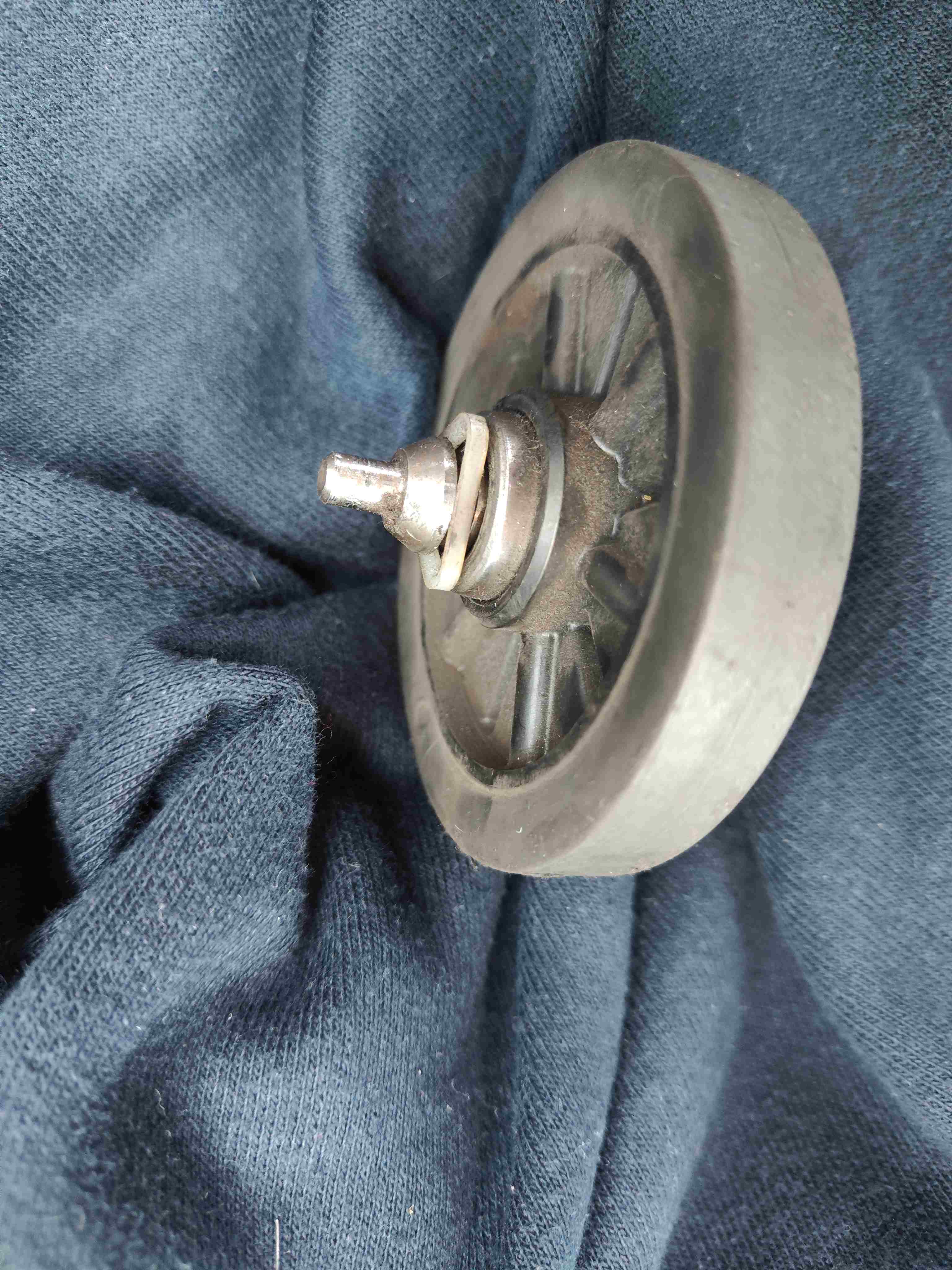

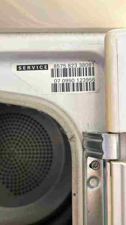

oxford Inserito: 17 ottobre 2024 Segnala Inserito: 17 ottobre 2024 Buongiorno Non riesco a reperire questi anellini che vanno sui perni ruote dell' asciugatrice Whirlpool Nemmeno comprando il perno forniti
fisica Inserita: 17 ottobre 2024 Segnala Inserita: 17 ottobre 2024 Qualche foto e info in più? Faccio difficoltà a individuare un anellino triangolare di cui non si capiscono nemmeno le dimensioni!
oxford Inserita: 17 ottobre 2024 Autore Segnala Inserita: 17 ottobre 2024 Stanno nei perni delle ruote del cestello 2 anelli per perno
Dumah Brazorf Inserita: 17 ottobre 2024 Segnala Inserita: 17 ottobre 2024 (modificato) Non si capisce il materiale. Plastica dura? gomma (fu) morbida tipo oring? Modificato: 17 ottobre 2024 da Dumah Brazorf
fisica Inserita: 17 ottobre 2024 Segnala Inserita: 17 ottobre 2024 1 ora fa, oxford ha scritto: Stanno nei perni delle ruote del cestello foto?
Nik-nak Inserita: 17 ottobre 2024 Segnala Inserita: 17 ottobre 2024 Modello di asciugatrice, e foto varie, altrimenti puoi chiedere un aiuto ad Amadeus(dimezzando il montepremi), visto che sembra un quiz.
oxford Inserita: 18 ottobre 2024 Autore Segnala Inserita: 18 ottobre 2024 Stanno nei perni delle ruote del cestello 2 anelli per perno
Nik-nak Inserita: 18 ottobre 2024 Segnala Inserita: 18 ottobre 2024 Per capirci, il pezzo che ti serve, è il triangolo bianco dell'ultima foto, giusto? In questo caso puoi pensare di fartelo, una volta individuato il materiale, prendi un pezzettino di quel materiale, trapano/seghetto/lima, e lo riproduci, delle stesse dimensioni. Oppure, QUESTO, è un kit su aliexpress dove sembrano presenti i pezzi che ti servono
